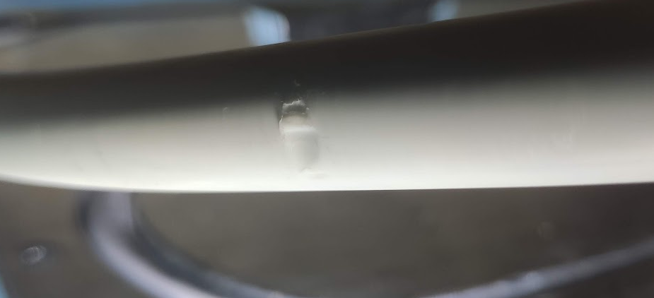

    Moin,
    wir sind gerade selber am Fußbodenheizung legen über ein Trockensystem (wegen Holzbalken als Zwischendecke), jedenfalls sind wir einmal versehentlich zu nah an eine Schraube beim Eindrücken gewesen:
    Dabei ist die äußere Schicht etwas beschädigt. Wir benutzen Aluverbundrohr (16x2), so wie ich verstanden habe ist die äußere Schicht nicht so wichtig, sondern vor allem das Alu und die innere Schicht.
    Jetzt ist das noch offen und man könnte es noch tauschen, müsste halt neue 100m bestellen. Jedoch wenn es bedenkenlos ist, dann würden wir es bevorzugt auch lassen. (Evtl. würden wir vorm Boden Wasser rein lassen)

    Du siehst doch beim Rohr im Anschnitt den Querschnitt und kannst selbst beurteilen ob oder dass die Schutzschicht noch ausreichend ist.
    Vor anschließenden Bodenarbeiten muss das gesamte System abgedrückt werden, also Wasser reinlassen und Druck draufbringen, soweit ich mich richtig erinnere nach 24 Stunden überprüfen ob Druckabfall da ist, vorher würde ich keine weiterführenden Maßnahmen durchführen.

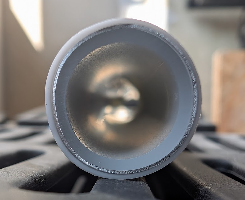

    Schutzschicht = Äußere Schicht. Ist diese Schutzschicht denn erforderlich für die Dichtigkeit? Hätte jetzt gesagt, dass es nicht für die Dichtigkeit ist.
    Wäre die Frage was ausreichend ist?^^
    Querschnitt sieht so aus:
    Wollte sichergehen, dass es nicht später zu Problemen führt. Das Alu und innere Schicht wird wahrscheinlich nicht beschädigt sein, zumindest sieht man es von außer nicht.
    Ich bin jetzt dabei eine Druckprüfung mit Luft zu machen.
