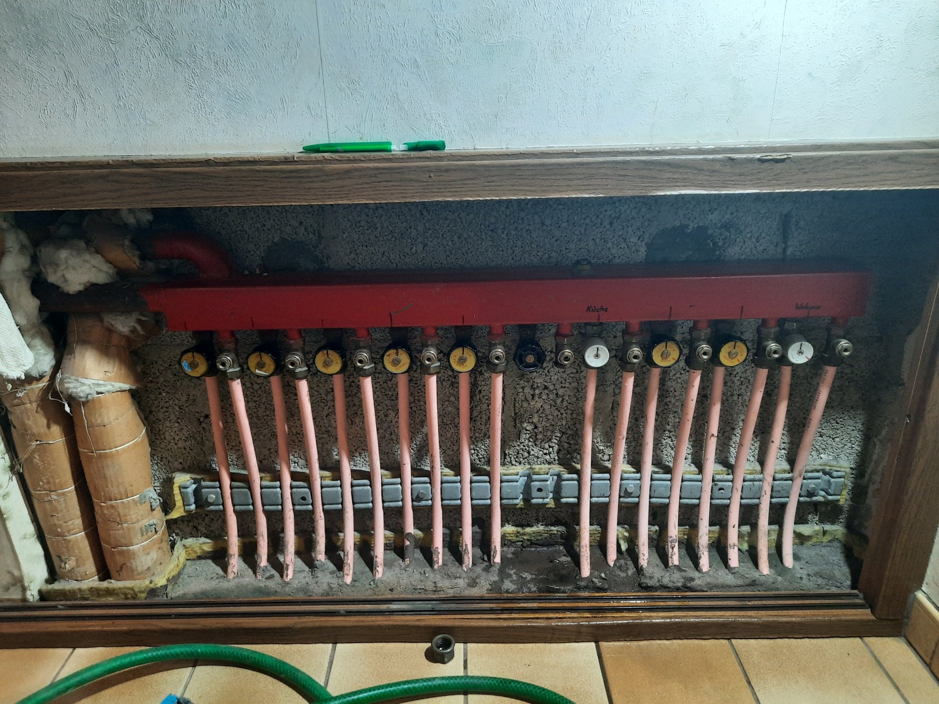

    Problem ist elterlichen Haus:
    Da die FBH nicht mehr überall warm wird und die FBH das letzte mal 1995 professionell gespült wurde habe ich nun einen Fachbetrieb beauftragt.
    Seine Anmerkung:
    Diesen Verteiler könnte man nicht ohne weiteres spülen, da z.b. die Absperrhähnen am VL und RL fehlen würden. Er empfiehlt einen komplett neuen Heizkreisverteiler.
    Was meint ihr dazu? Schließlich wurde der HKV ja mal gespült. Bild im Anhang. HKV ist Baujahr 1984.
    Danke und schönes Wochenende...

    Sicher? Warst Du dabei?
    Vor fünfzig Jahren war das Rohr noch alles andere als sauerstoffdicht.
    Spendier der Anlage ruhig einen neuen HKV und lass einen Edelstahlwärmetauscher zw. Wärmeerzeuger und FBH bauen.

    Hallo
    So einen HKV habe ich noch nie gesehen.
    Naja, 50 Jahre ist auch eine lange Zeit.
    Was erwartet man eigentlich immer, wie lange was halten soll ?
    Verständlich, dass der Monteur sich nicht in die Nesseln setzen will. Wenn das ganze Haus dann später absäuft, war er es dann .....

    Standard aus den 80ern.
    Ansonsten wie der Tänzer.

    kurzes Update.
    Neuer HKV wurde eingebaut, sichtlich bessere Situation.
    Danke euch allen!
