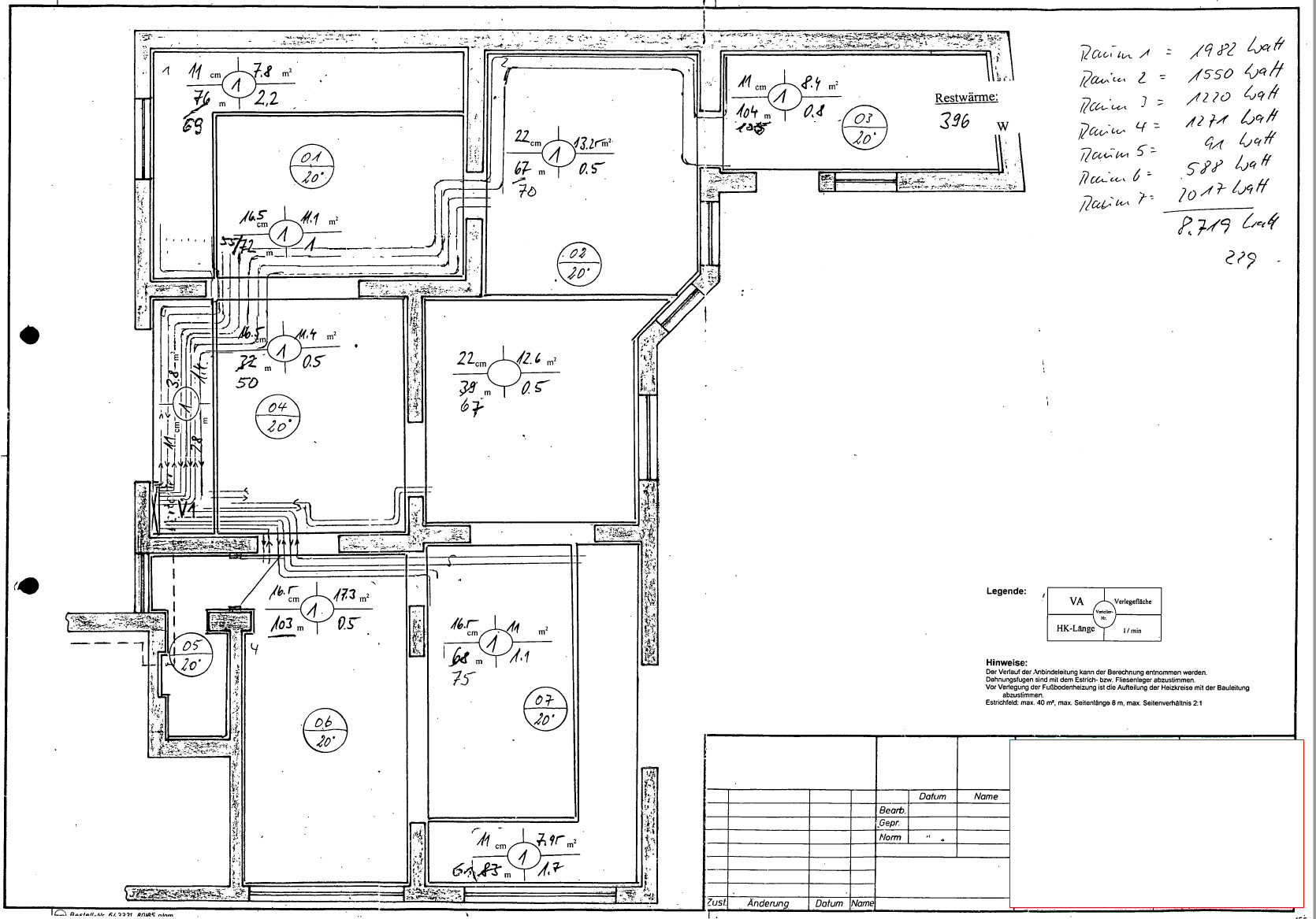

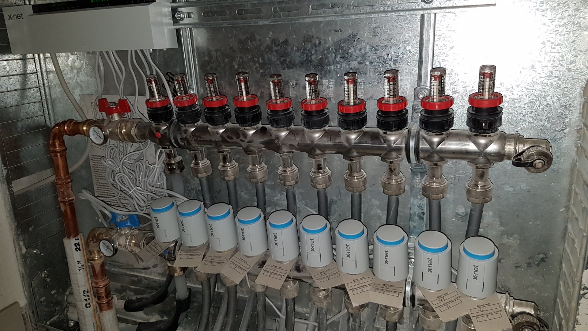

    Voraussetzungen: Wir haben eine wassergeführte FBH (zwei Räume haben einen Heizkörper), heizen mit Gas, Wolf CGB-2 Therme. Daten für den hydraulischen Abgleich liegen vor und die Heizung ist auch entsprechend eingestellt. Dennoch haben wir einen relativ hohen Verbrauch - evtl. ist passen Vorlauftemperatur etc. nicht ganz. Wir haben 10 Heizkreis, nutzen ERR mit Funk. Mittlerweile weiß ich, dass ERR nicht unbedingt notwendig gewesen wären. Aber jut, die haben wir nunmal...

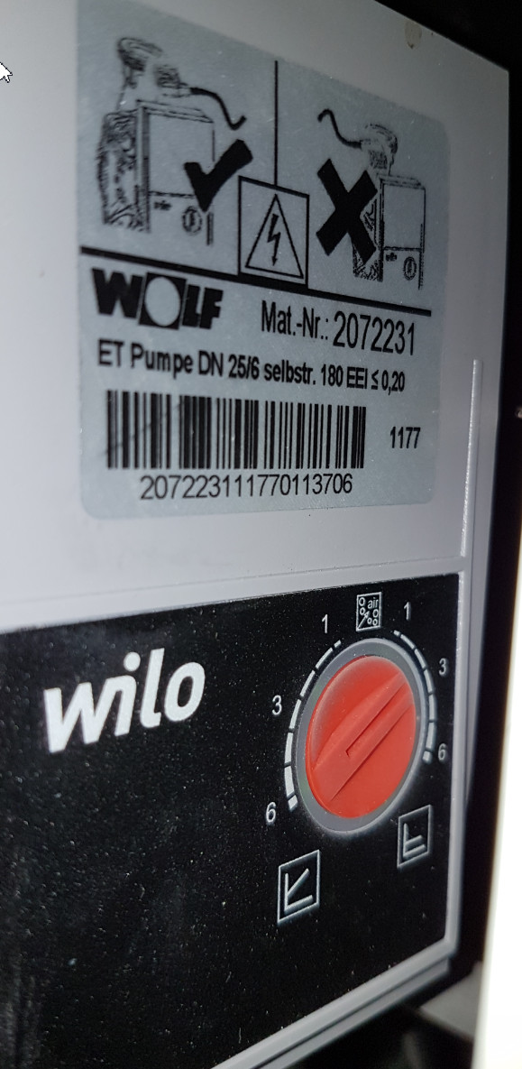

    Was mir jetzt heute morgen aber aufgefallen ist - in allen Heizkreisen ist so gut wie kein Durchfluss. Müsste nicht der Durchfluss auf Volllast laufen? Thermostate sind ja alle auf. Bei den Einstellungen vom Durchfluss gestern war mir aber schon aufgefallen, dass ich bei keinem HK über 1,5 l/min komme. Brauche bei zwei HK über 2 l/min gem. Daten vom hydr. Abgleich.
    Ich werde bei den Einstellungen am Bedienmodul nochmal schauen. ich glaube, die Tagtemperatur ist auf 20 Grad eingestellt - was bei 21 Grad Wunschtemperatur ja zu niedrig wäre. Dann könnte es wirklich sein, dass einfach nicht weiter geheizt wird (logo...). Dennoch müssten die einzelnen Heizkreise doch voll durchlaufen werden, eben nur mit entsprechend niedriger Vorlauftemperatur.
    Es könnte aber auch sein, dass die Umwälzpumpe nicht korrekt eingestellt ist und alle HK auf Volllast nicht versorgen kann. Da habe ich mich aber noch nicht reingearbeitet. Ich will den Regler an der Pumpe aber nicht einfach mal so verändern, ich taste mich langsam an alles ran...

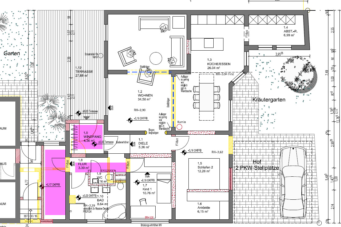

    Deine Wunschtemperaturen sind aber sehr unterschiedlich - Neubau? Wo hast Du da FBH und wo HK?

    Trau Dich an die Pumpe ran und stell die erstmal auf Konstantdruck und Vollast.
    Gibt es irgendwo ein Überströmventil, dann schließe dies.
    Wie ist denn überhaupt die Hydraulik aufgebaut???

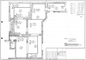

    Also, nein kein Neubau. Größerer Umbau (schau Dir mal meine ganzen Beiträge vom letzten Jahr an). War ganz früher mal Stall, dann Werkstatt, Garage, kleiner Anbau, Ladengeschäft.... jetzt super schöne Wohnung. Gedämmt is nix (außer unter der FBH natürlich), kein Keller. 50% haben ein OG darüber, 50% nix mehr...
    Plan Heizung ist vom Bau des Ladengeschäfts. Zur bestehenden FBH aus dem Jahr 2000 ist noch die FBH im Bad hinzugekommen.
    Im neu angebauten Windfang und in den Räumen in Rosa (Flur und Gästebad/ Waschlüche) sind Heizkörper. Das kleine eingezeichnete Gästklo gibt es nicht

    Ok, auf Konstantdruck steht sie - auf kurz vor drei (bei 1 - 6). Werde sie heute Abend hochregeln. Überströmventil sehe ich bildlich vor mir, muss ich auch schauen heute Abend.

    Ok dann geht es um die Pumpe vom Mischerkreis, die braucht mehr Bums.

    Zur Info h ier noch ein Bild von der Pumpe (das ist die Einstellung von gestern). Davor sitzt das Mischermodul 2 von Wolf. pumpe.jpg
