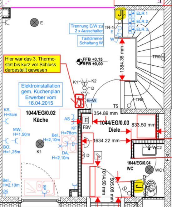

    als wir in 2015 unsere Planung/Ausstattung mit dem Bauträger abgestimmt hatten, hatten wir gesehen, dass im Erdgeschoss 3 Heizthermostate eingeplant waren - wie im Bild unten gelb markiert:
    1. im WC (für geflieste WC+Diele)
    2. an Halbwand bei Treppenhaus (vermutlich für die ganze Parkettfläche im Wohn/Esszimmer)
    3. zwischen Küche und Treppenhaus (vermutlich für den gefliesten Küchenbereich)
    Was wir allerdings übersehen haben (und uns auch weder mündlich noch schriftlich vom Bauträger mitgeteilt wurde), ist dass bei dem letzten Planindex zur Freigabe, das 3. Thermostat für die Küche vom Plan entfernt wurde, ohne Erklärung. Das habe ich erst in 2017 überhaupt gemerkt, als wir unseren Nachbarn besucht haben und ich gesehen habe, dass sie dieses 3. Thermostat doch hatten (ist eine Reihe von einer Art Terrassenhaus-Gebäudekomplex, wo jeder fast den gleichen Grundriss hat).
    Danach habe ich die älteren und neuesten Plansätze verglichen und die Diskrepanz entdeckt. Nachdem ich mittlerweile mehrere Nachbarn besucht habe, habe ich festgestellt, dass ca. die Hälfte aller Wohnungen dieses 3. Thermostate im EG nicht eingebaut bekommen haben.
    Der Heizkreis bei der (gefliesten) Küche wurde also mit den HKs vom Wohn/Essbereich (Parkett) gekoppelt. Dies führt zu einer sehr schwer justierbaren FBH in diesen Bereichen, da die Hitzeaufnahme im Fliesenbereich wesentlich anders ist wie im Parkettbereich.
    Wenn wir hier heizen, ist gefühlt entweder die Küche entsprechend zu heiß, oder Parkett zu kalt.
    Fragen hierzu lauten: ist es überhaupt zulässig, zwei (sehr) verschiedene Bodenarten an einem Thermostat dran zu hängen?
    • Falls nein, ist das bei mir (und anderen) einen eindeutigen Mangel. Wie würde die Lösung eigentlich aussehen?
    • Falls ja/ doch zulässig, habe ich hier einen guten Grund trotzdem diese als Mangel zu betrachten, weil die Planungsänderung mir nicht kommuniziert wurde? (üblicherweise müssten Planungsänderungen wenigstens auf einem nachvollziehbaren Plan-Index-Liste o.a. auftauchen).
    Oder kann man die an diesem Thermostatt angehängten (4+1) Kreisläufe individuell einstellen, sodass weniger Wärme für den Fliesenbereich ankommt im Vergleich zum Parkettbereich?
    (ich weiß, sowas soll man als Besitzer wissen!)

    Vergiss mal das Thermostat.
    hast du für die Bereiche separate Heizkreise ?
    Falls ja, dann kannst du das Thermostat komplett abklemmen und die heizkreise korrekt einregeln so dass du das Thermostat überhaupt nicht mehr brauchst.
    rein vertraglich ist der plan massgeblich wenn du ihn freigezeichnet hast kannst du da wenig machen
    die Heizung ist eine Raum Heizung, wichtig ist dass sie vereinbarte bzw. Norm Raum Temperatur in der raummitte auf ca 1 Meter Höhe erreicht wird.
    Einen Anspruch auf bestimmte Oberflächen Temperaturen gibt es nicht, ganz im Gegenteil eine korrekt eingestellte FBH sollte so niedrige Oberflächentemperaturen haben, dass du es nicht mit „warm“ empfindest sondern eher in Richtung „nicht kalt“
    sprich Oberflächentemperatur unter 37 grad

    Ein vernünftiger hydraulischer Abgleich ist unabdingbar. Dann kann man die ERR weglassen.
