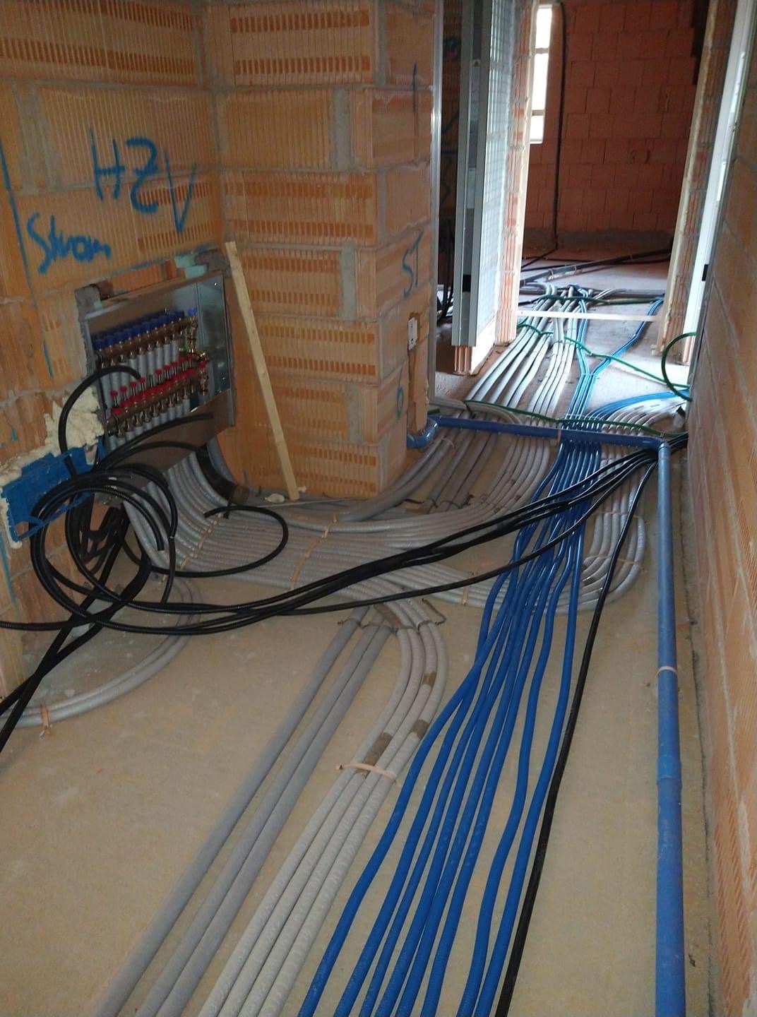

    Ich habe keine Ahnung was das für ein System sein soll....
    Die FBH in der Installationsebene?
    Anscheinend wird das alles jetzt mit einem Schaum vergossen und darauf kommt der Estrich?
    Hinten im türdurchgang kann man erkennen wie 2 fbh rohre nach oben an der querlatte anstehen.
    Lg

    Könnten für Wandflächenheizung sein.
    Aber der Bauschaum links unten sieht auch fein aus ;)

    Ich denke, man hat nutzt hier die Installationsebene für die Verteilungsleitungen (Anbindeleitungen). So lässt sich eine unkotrollierte Wärmeabgabe vermeiden. Nach dem Verlegen der Dämmung werden die einzelnen Kreise in den Räumen verlegt. Kann natürlich auch alles ganz anders sein.
