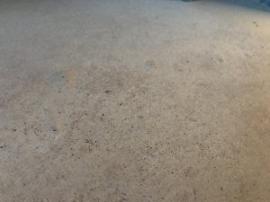

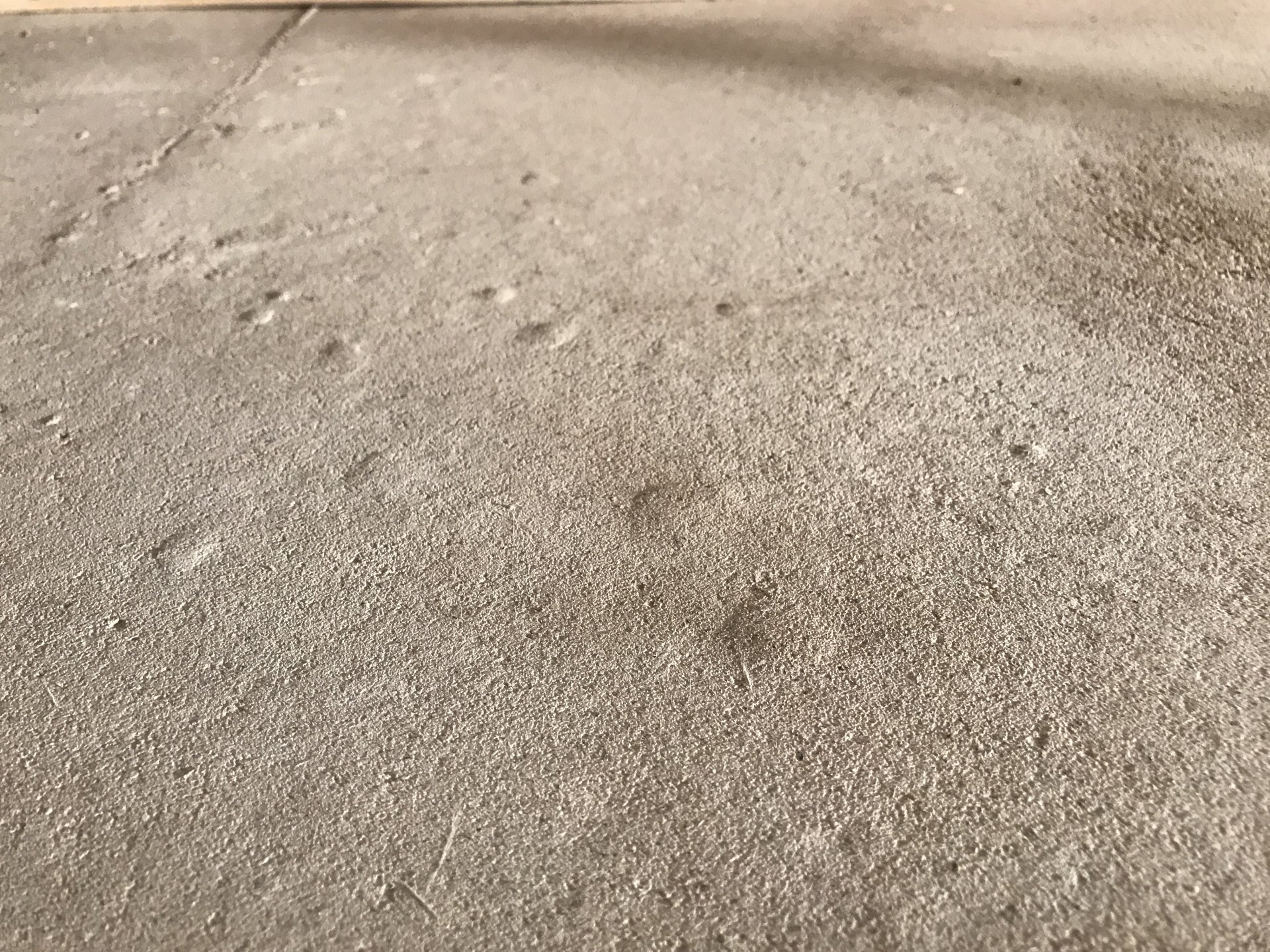

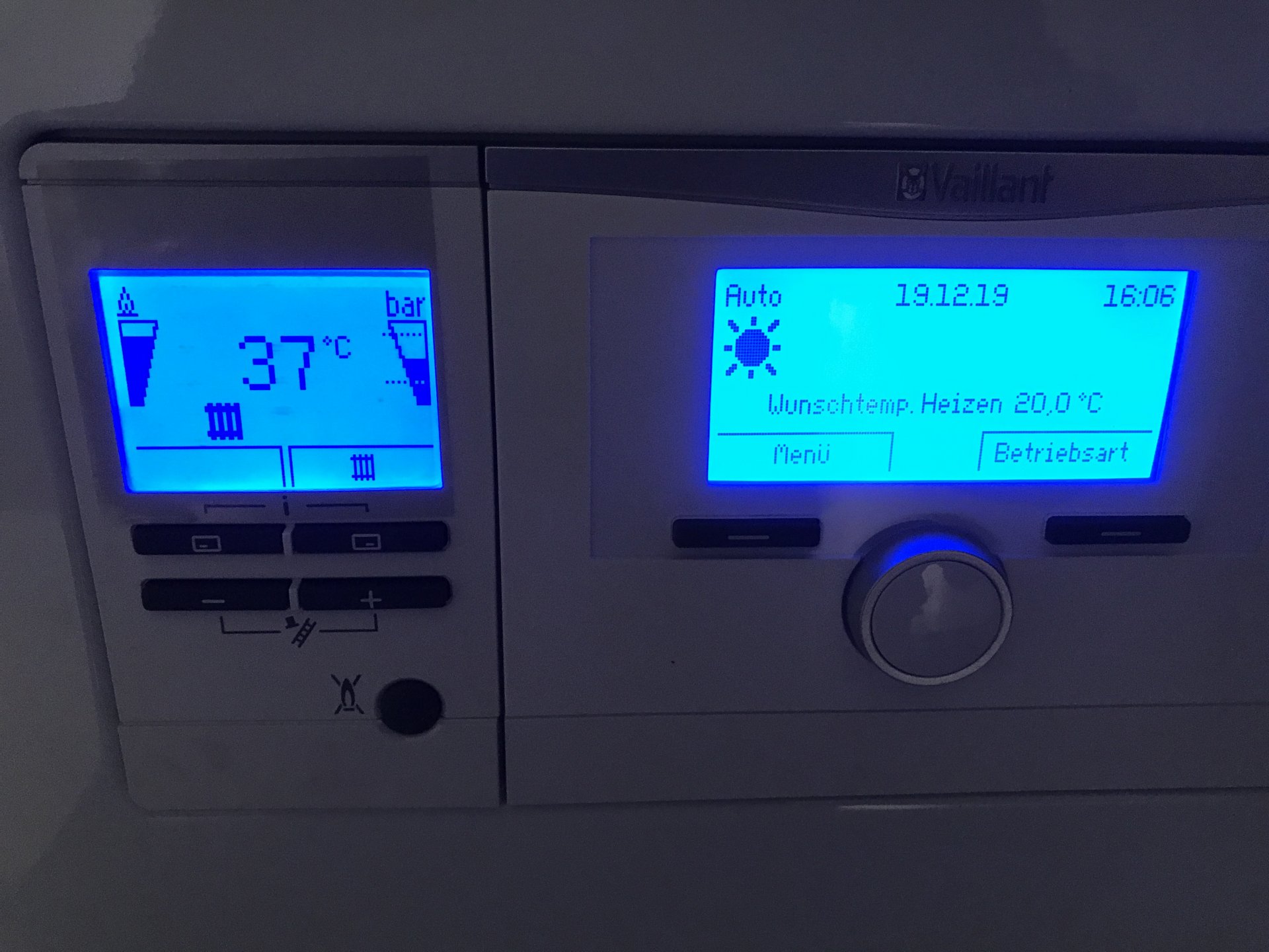

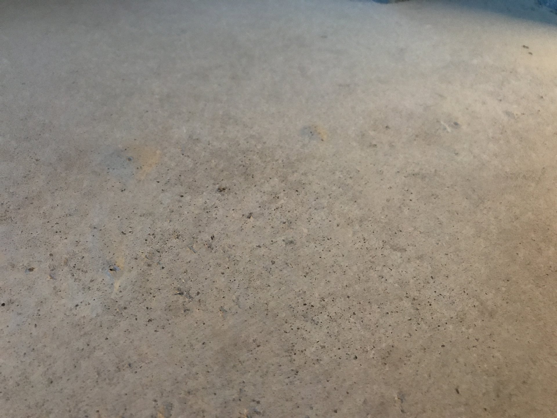

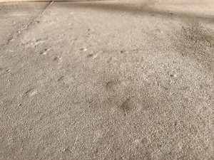

    Moin,
    wir haben vor 21 Tagen unseren Zementestrich bekommen und heute morgen kam der Heizungsmonteur und hat die Heizung in Betrieb genommen. Vorab hat er vom Estrichleger ein Heizprotokoll bekommen mit den einzuhaltenden VorlaufTemperaturen (1.-3. Tag 20 Grad, 4.Tag 25 usw. bis max 45 Grad). Heute Nachmittag kam ich von der Arbeit und habe einen riesen Schreck bekommen... Es war total warm im Haus und auf der Heizung stand 37 Grad Vorlauftemperatur. Der Estrich hat außerdem an einigen Stellen angefangen Beulen zu bekommen. Habe sofort die Heizung ausgemacht und den Monteur angerufen. Leider war es nicht der selber von morgens und konnte auch nicht nachvollziehen warum sie falsch eingestellt war und hat sie nur neu eingestellt und den Maxwert von 40 auf 20 gesetzt.
    Größere Schäden konnte ich im Dunkeln nicht erkennen? Die Heizung lief ca 6-7 Stunden mit den falschen Einstellung. Können weitere Schäden entstanden sein? Was kann ich tun damit ich abgesichert bin bei Folgeschäden? Danke!

    Weshalb falsche Einstellungen? 37 Grad < 45 Grad.
    Auch haben die Heizungen doch bereits Estrichprogramme hinterlegt. Und ja, in der Hütte ist’s warm und das Wasser läuft i.d.R. die Scheiben runter...

    Ja klar, Wunsch 20° im Auto Modus Tagschaltung.
    Was hat der nächste nun veranstaltet - entweder E Programm oder manuell.
    Wohl kaum davon.
    Nach 21 Tagen sollte der ZE das abkönnen.
    Im Hochsommer kühlt ja auch keiner den Estrich runter.
    Du heizt jetzt 2x einmal Funktion und einmal Belegreif, beim 2.ten gehst aber auf 55° und hältst das länger und cuttest ( kleiner Stresstest) - das machst paarmal wenn dann keine Risse erscheinen, passiert dann auch nix mehr - formal schreibst erstmal Bedenkenanzeige gegen Funktionsheizen
