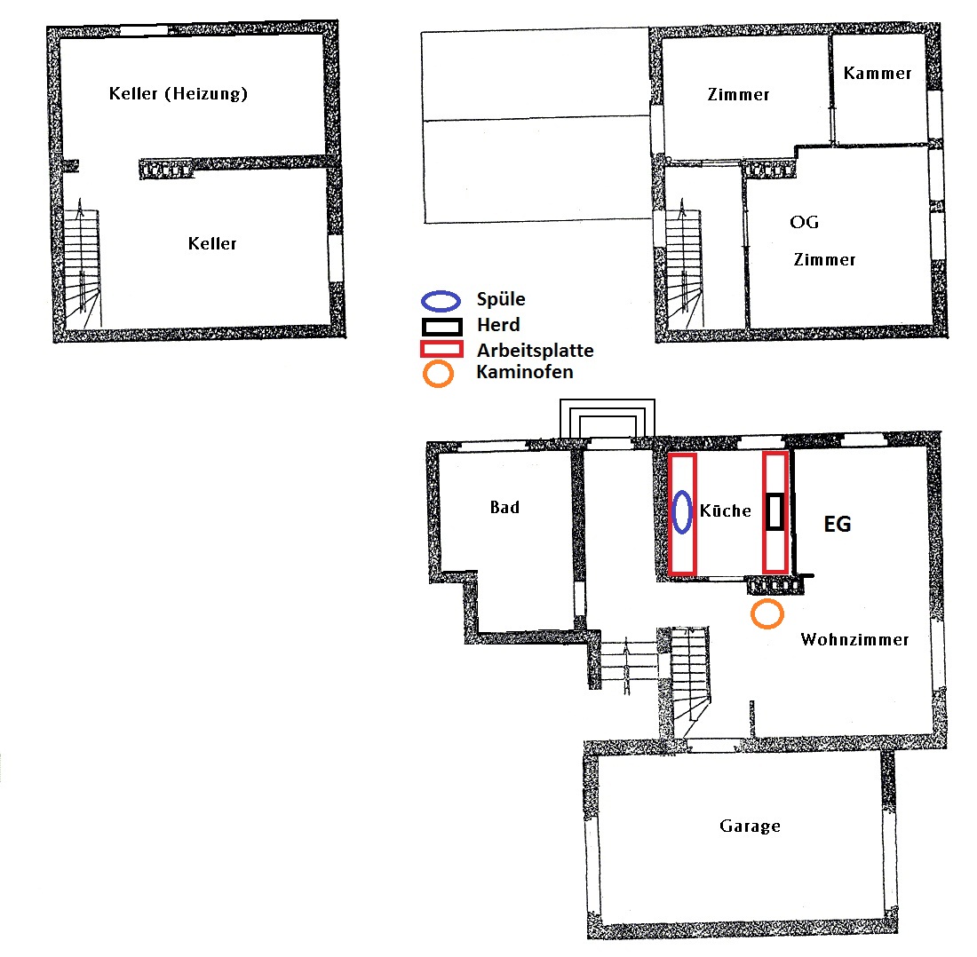

    Hallo Leute, kurze Frage...
    Ich bin grad bei der Kernsanierung meiner Küche. Wasser / Abwasser is schon neu verlegt. Derzeit bin ich grad am "Stippen" ziehen... naja und wenn die Wände danach wieder verputzt sind, will ich mir nen Heizungsbauer holen, der mir ne FBH einbauen soll.
    Mich interessiert jetzt in erster Linie, wo ich den Raumtempfühler verbauen soll, da die Kabel ja mit eingeputzt werden sollen.
    Erste Frage....was ist besser. Interner Fühler auf "halbe" Zimmerhöhe, oder ext. Sensor im Fußboden?
    Dann die zweite Frage..... Die Küche ist vom WZ durch ne Tür getrennt, die ggf. später aber meist offen stehen wird.
    Setzt man den Tempfühler neben die Tür, er ggf. durch die Wärme vom WZ mitbeeinflusst wird, oder gegenüber auf die kalte Außenwand neben dem Fenster.... oder neben dem Gasherd, der ordentlich abstrahlt, oder wieder gegenüber neben dem Spülbecken.....
    Irgendwie is alles Sche***!

    Hi,
    ein Grundriss wäre toll. Welche Vorlauftemperaturen sind angestrebt, welcher Bodenaufbau? (externe Fühler sind schick, aber bei günstigen Vorlauftemperaturen nicht notwendig (Selbstregelefekt) und damit ein extra Schnick-Schnack am extra Schni...vorgeschriebenen Raumtempfühler)
    Wie oft ist der Garherd in Betrieb?
    Aussenwand ... welcher Aufbau? (ich würde sagen Aussenwand ist eine schlechte Wahl)
    ((Hände weg von Biltz und Strom ! --> was spricht dagegen ein zusäzliches Kabel inkl. Dose an eine zweite Stelle zu legen (ich meine legen zu lassen!) und später die Option auf eine dumm positionierte Steckdose und eine Reserve-Thermostatstelle zu haben? --> würde Deine Überlegung etwas abkürzen + ein 100%-Richtig gibt es eventuell bei dieser Frage nicht --> die meißten Heizungsbauer würden ganz auf Raumfühler verzichten --> wichtiger wär ein ordentlicher Hydraulischer Abgleich der Anlage!))

    Hier der Grundriss, wie meine derzeitige Planung aussieht...
    Deckenaufbau... Kleinesche Decke, darauf Schlacke und Dielen auf Balken.
    Dielung, Balken und Schlacke haben das Haus schon verlassen.
    Derzeit also nurnoch die Hohlklinker mit Eisenträger.
    Geplanten Aufbau auf die vorhandene Decke Wärme + Trittschalldämmung, FBH im Estrich. Vorhandener Platz bis FB-OK 11cm, wobei ich da an kein Maß gebunden bin (Von der Statik mal abgesehn), da alle Räume im EG sich noch der selben Prozedur unterziehen müssen. Also wie gesagt, ich kann auch noch 1-2 cm höher gehn.
    Vorlauf...keine Ahnung. Soll mein Heizungsbauer was zu sagen. Der Rest im Haus (OG hat Flächenheizkörper.) ist auf max. 55°C ausgelegt. Außenwand...vermutlich die allerschlechteste Wahl. Unisolierte 40er Klinker-Hohlwand. Bauart 20er Jahre.
    Gasherd...wird sich zeigen. Derzeit leb ich aus der Bingmaschine.....Muss nicht sein.
    Nichts...nur wäre JETZT der Zeitpunkt gekommen, das vorzubereiten.
    Keine frage, soll auch so sein. Allerdings wird die Anlange "modular" aufgebaut, sprich, mit fortschreitender Reko immer mehr Kreise angeschlossen. Und die Küche ist nun grad der erste Raum. Alles nicht so einfach...
    MFG Andy

    Dann mach den Fühler rechts oder links neben die Tür über den Lichtschalter.
    Bei einer gut einstellten Anlage hat der sowieso nichts zu tun.
    Solange im Wohnzimmer noch ein Heizkörper tuckert werden sich bei offener Tür der Raumregler Küche und das Thermostatventil Wohnzimmer gegenseitig beeinflussen und irgendwo wirs zu warm oder zu kalt werden. Am Besten, solange die Tür geschlossen halten .

    achtung laienmeinung,(hab ich aber selbst so bei mir)
    ich würde nur einen fühler im wohnzimmer verbauen und den kreis der küche da mit dranhängen
    und dann den durchfluss auf gewünschte küchentemp einregeln.
    wenn deine kreise und die heizung richtig eingeregelt sind klackerts ohnehin fast nicht mehr..
