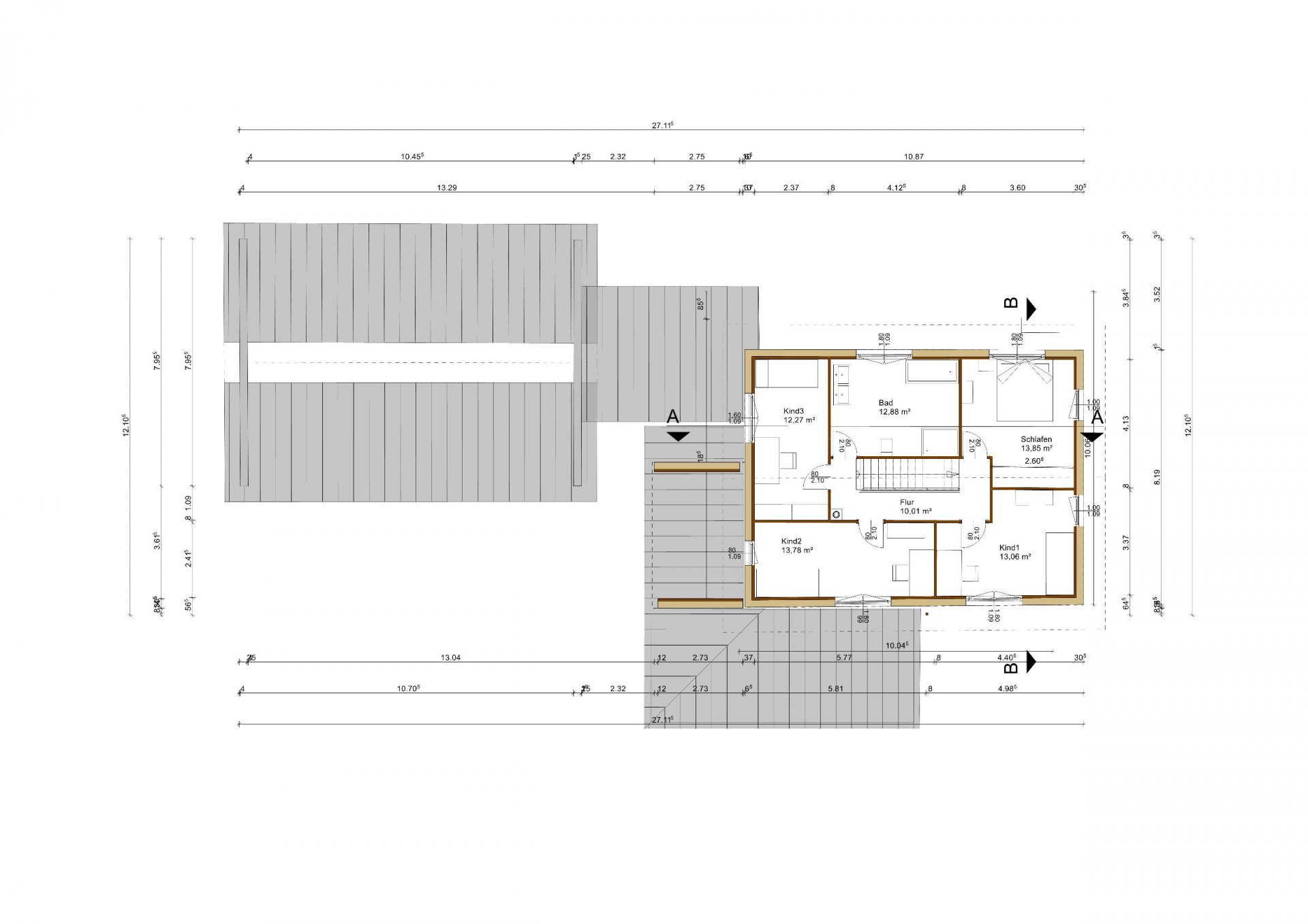

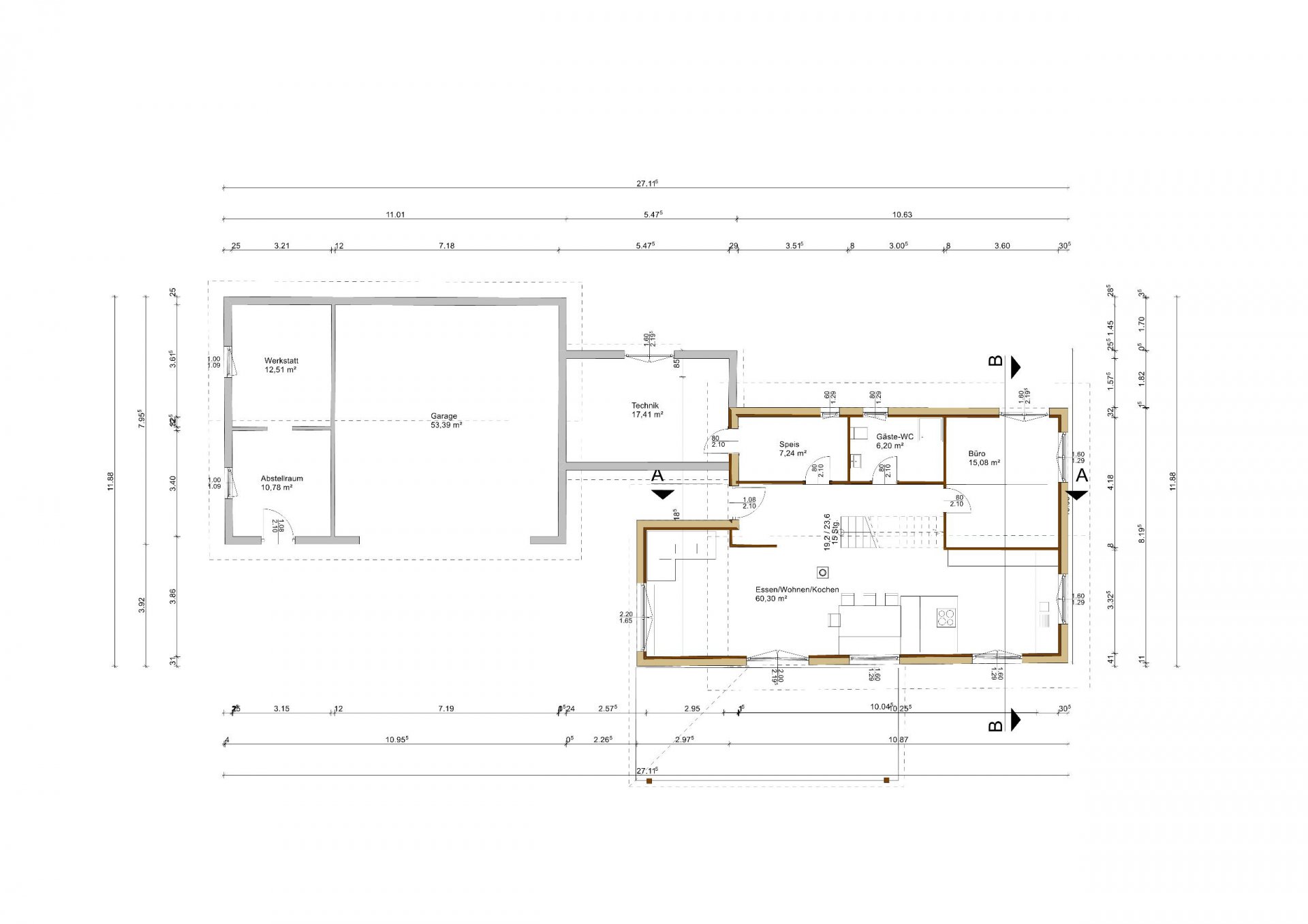

    wir wollen im Außenbereich unserer Ortschaft ein EFH mit drei Kinderzimmer errichten. Das Haus wird in Holzständer oder Holz-Riegel Bauweisen ausgeführt. Hier sind wir uns noch nicht sicher ...
    Zum EG:
    Große Familie braucht viel Platz. Typisch bayrischen kommt eine große Eckbank rein und das EG soll später mal als ebenerdige Wohnung genutzt werden können.
    Zum OG:
    Drei Kinderzimmer nicht zu groß, großzügiges Bad und ein Schlafzimmer. Nichts besonderes. Da sind wir aktuell auch noch nicht zu frieden. Sind nicht sicher ob wir im Schlafzimmer ausreichend Platz für Schrank etz haben.
    Wäre Klasse wenn ihr mir Feedback dazu gebt.

    Den Eingang stelle ich mir absolut nicht schön und dunkel vor.
    Eine offene Treppe mit drei Kindern stelle ich mir zu unruhig vor.
    Die Kücheninsel ist zu weit vom Rest des Arbeitsbereiches entfernt -> man kann die Arbeitsabläufe nicht gut Händeln, ohne zig unnötige Schritte zu gehen.
    Im OG sind 2 KiZis viel zu schmal und lang, um gut und schön möbliert zu werden.
    Büro größer als die KiZis...
    Fenster im SZ über dem Bett... auch nicht schön.
    Noch weniger reicht der Stellplatz für einen vernünftig großen Schrank.
    Das Bad ist wieder zu groß, dadurch ungemütlich und was zur Küche geschrieben wurde, trifft auch hier auf der Grundfläche zu.
    Ansonsten sehe ich an der Garage viel Abstellfläche, aber im Haus weniger. Alles in die Speis? Wo wird denn die Wäsche gewaschen?
    Und wo ist der Nordpfeil? Wie liegt das Grundstück?

    Hat man früher nicht aufgrund von wenig Platz eine Eckbank aufgestellt?
    Ansonsten finde ich den fensterlosen Flur oben "nicht gelungen" und die schlauchigen Kinderzimmer sind natürlich super für ne Carrera-Bahn.

    Wie sollen EG und OG getrennt werden? Wie soll das OG erreicht werden?

    Vielen dank für euer konstruktives Feedback. Ich werde damit nochmal dran gehen.
    Hier schon Mal ein paar Punkte.
    Zur Orientierung: Norden ist in Richtung der Speis.
    Zum Licht im Flur OG. Hier kommt ins Dach zwei Dachfenster mit Elektro Stellmotor.
    Eckbank: hier gefällt uns einfach die Gemütlichkeit. Ist bei uns eben so. Über die bankim Südwesten kommt ein Sitzfenster.
    Trennung EG/OG: Treppe raus, Decke zu und Eingang von außen über eine Treppe an der Außenwand mit separatem Eingang.

    Essen/Wohnen/Kochen 60,3 m². Hier sind Treppe und Flur dabei. Der furchtbare "Schlauch" von (im Mittel) ca. 3,45 m x 13, 2 m hat effektiv 45 m²! Das ist für eine solche "Hütte" für 5 Köpfe eher wenig.
    2,37 m breites KiZi: Wer bitte "malt" so etwas.:eek:
    Über Details muss man hier noch überhaupt nicht diskutieren!

    Na ja, bei 8,2 m Breite und der Treppe "mitten in der Landschaft" bleiben mit Flur eben nur magere 3 m je Seite / Raum. Wenn man die Treppe so setzt isses halt so. Deshalb sollte neu geplant werden.
    • wozu 6,2 m² großes Gäste-WC mit Dusche? Ist das Büro auch Gäste? Ansonsten kannst dort einiges an m² einsparen
    • bei 5 Köpfen würde ich ein Kinderbad spendieren. Hauptbad natürlich kleiner
    • Schlafen: 1 x 2,60 m Schränckchen halte ich für arg knapp. Wo kommt der Rest hin?
    Ich sehe eine Küche mit langen Wegen, eine Sitzecke und eine Wohnecke. Dazwischen noch 10-12 nicht wirklich nutzbare m².
    Wohnwand+Medienwand wird auch schwierig...

    Ohne nähere Angaben leider nicht. Ich halte das Hausformat nicht gut. Und wenn man daran festhalten muss, dann sollte man die Linie WZ-Ess-Kü unterbrechen, sei es als L oder wie auch immer.
    Also: man muss das Grundstück/Lageplan kennen, um etwas konstruktiver zu werden: wo ist Auffahrt, von wo die Erschließung, was für eine Straße führt wo lang. Natürlich beinhaltet das auch das Baufenster und den B-Plan, ob es Einschränkungen gibt.
    Tja, das ist ja mal ein Korsett, was Ihr Euch auferlegt. Machbar, aber ich würde an Eurer Stelle auch mal offen sein, wenn es sich im Entwurf anders ergibt. Nur mal als Beispiel das Korsett „SZ im Osten“. Zum einen könnte es ja theoretisch auch im Süden liegen, nur das es nur ein Ostfenster bekommt. Allerdings würde ich eher die Kizis in den Bedingungen priorisieren, die in den Zimmern leben, während Ihr im SZ nur schlaft. Dem Wunsch nach Ostfenster wegen der aufgehenden Sonne würde ich an eurer Stelle zb überdenken, denn ob ihr so die Zeit habt, die Ostsonne, wenn sie denn scheint, zu genießen und nicht eher in der Zeit den Kaffee kocht oder schon in der Arbeit verweilt, sei mal dahin gestellt. Viel wichtiger ist zb, einen komfortablen Schrank, mind. 3 Meter stellen zu können, damit ihr Euch nicht im schönen Haus einmüllt ;)
    Ich verstehe dieses generell nicht. Firstrichtung wird im B-Plan festgelegt, aber eine gerade Treppe? Aber natürlich ist das Euer Wunsch, aber es muss natürlich passen.
    Gleichzeitig frage ich mich natürlich, warum das Limit des Hauses 9 Meter ist, der Anbau, der übrigens eine größere Fläche versiegelt als Euer Haus selbst, viel größer ausfallen darf.
    Tja, und dann stellt sich ja auch die Frage, ob es ein 2-Geschosser wird oder ein Satteldachhaus mit Kniestock, der zur Zeit nicht eingezeichnet ist.

    Firstrichtung ist so vorgeschrieben. Es werden zwei voll Geschosse mit Spitzboden. Die 9m liegen darin begrunbeg, da sonst im Holzbau relativ aufwändig die Statik sichergestellt werden muss und wenn sich das vermeiden lässt wollten wir das einhalten.
    Der Raum zwischen Garage und Haus ist der Technik/Wasch/Drechschleusenraum. Das Nebengebäude wird so groß da man hier Fahrzeuge, Werkstatt etc Unterbringen muss. Und ich relativ viel Spielzeug hab das Platz braucht, ebenso mein Werkzeug. Die Fläche ist nicht das Problem, das Grundstücke ist groß genug.
    Das mit SZ im Osten ist ein guter Punkt. Auch der Punkt mt der Zeit im Vergleich zu den Kinderzimmer. Hatte ich so ehrlich gesagt noch nicht gedacht .
    Zur Anfahrt/Grundstück: Anfahrt ist aus SW in gerader Linie auf das Nebengebäude. Die Länge der Einfahrt sind rund 35 m da es die örtlichen Gegebenheiten nicht anders zu lassen. Um das Grundstück herum ist keine Bebauung möglich.

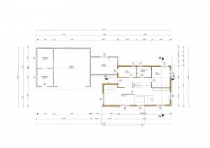

    Danke für eure teils guten Anmerkungen. Wir haben das ganze jetzt nochmal überarbeitet.
