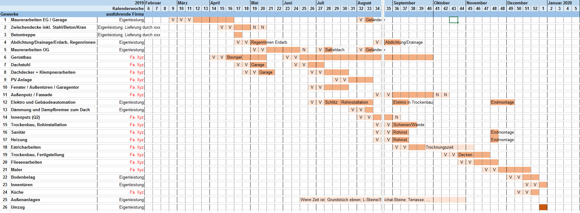

    Hallo Community,
    Im November 2018 wurde die Bodenplatte fertiggestellt. Nun soll im März (Wetter vorausgesetzt) der Rohbar starten.
    Wir haben uns einen Bauablaufplan erstellt. Leider sind wir uns unsicht, wann welche Gewerke reinkommen und wie viel Zeit diese benötigen. Daher möchten wir das hier von den Experten prüfen lassen und bitten um Feedback. (siehe Foto im Anhang). Ist dieser logisch und valide?
    Beispielsweise beim Trockenbau, wann diese was machen und welche Abhängigen Gewerke existieren. usw.
    Wir sind für alles offen und freuen und über jede Antwort.
    Vielen Dank.

    Ich würde mir eher Sorgen machen, dass der Plan mit Einzug Ende 2019 überhaupt hin haut.
    In Eigenleistung mächtig viel angegeben, aber scheinbar wenig/keine Bauerfahrung, sonst wüsstest Du ja die Zeiten.
    Hast Du für alle Gewerke schon Firmen fest? Dann müsstest Du doch eh Zeiten haben?

    Den Plan halte ich so nicht für realistisch bzw. nicht fehlertolerant.
    Was hat denn dein GU bzw. dein Architekt geplant ?
    Warum machst du als Bauherr selber so einen Zeitplan ? Wo ist dein Planer und dein Bauleiter ?
    Hast du vom GU nur einen Endtermin bekommen oder was für eine Kategorie von Bauvorhaben ist das bei dir?

    Der Plan war nicht Bestandteil beim Architekten/Planer.
    Es gibt auch keinen GU. Alles erfolgt per Ausschreibung. Es gibt auch keinen definierten Endtermin, nur die Bank sitzt im Nacken.
    Was genau ist deiner Meinung nach unrealistisch und was müsste geändert werden? Nicht nur zeitlich, sondern auch in der Abfolge?

    Ich frage mal andersrum.
    Wenn der Architekt den Plan nicht erstellt hat, wer hat ihn dann erstellt und auf Basis von welchen Daten, Annahmen und Erfahrungen ?
    Hattest du eine Vorlage ? Oder wie kommst du z.B. auf Maurerarbeiten EG /Garage 8 Wochen, davon 3 Wochen Vorbereitung?
    Wo ist überhaupt die Bodenplatte/Keller und die Hausanschlüsse?
    Das ist doch alles viel zu ungenau. Statt 26 Punkten müssten hier ca 260 Punkte vorhanden sein.

    Ja, eine Vorlage vom Architekten. Der Plan wurde von mir erstellt auf Basis der Vorlage und der mir genannten Zeiträume von Firmen.
    BP und Anschlüsse sind bereits fertig, daher nicht im Plan enthalten.
    Bei den 26 Punkten sollen die Gewerke aufgelistet werden, die dann für sich ihren Part mit X Unterpunkten ausführen. Doch mir war nur die Gewerkgesamtsicht wichtig und Zeitansatz pro Gewerk. Daher keine 260 Punkte :)
    Sind die 5 Wochen EG Mauerung zu wenig angesetzt ? Die 3 Wochen Vorbereitung ist Firma Bescheid geben, dass es losgeht, Material bestellen usw.

    Was heißt denn alles in EL? Wir machen das Mauerwerk und die Zwischendecke (Stahl+Beton) selbst. Den Rest machen doch Firmen. (Bodenbelag im OG mal ausgenommen)
    Ja, dann versuchen wir den Estrich auch vor den Sommerferien zu legen.
    Wenn man mal die Zeiten ausblenden, und da bin ich dankbar für eure kritischen Hinweise, ist die Abfolge so logisch bzw haut das hin oder müssen bestimmte Gewerke vorher/nachher agieren?
    Beispielsweise hat uns der Dachdecker heute gesagt, dass die Dachdämmung und Dampfbremse erst nach dem Estrich erfolgen soll, zwecks Feuchtigkeit und Trocknung dessen.
