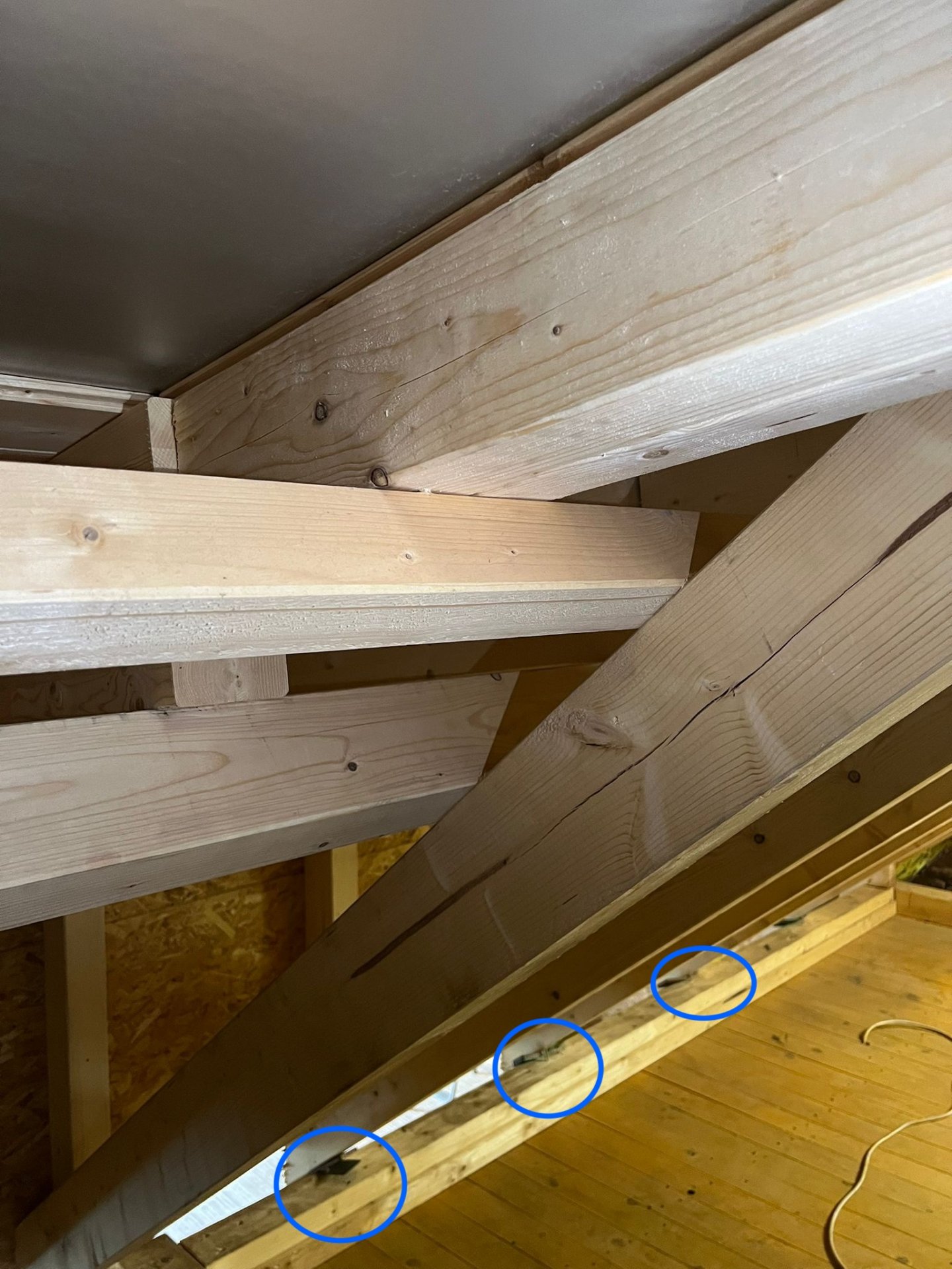

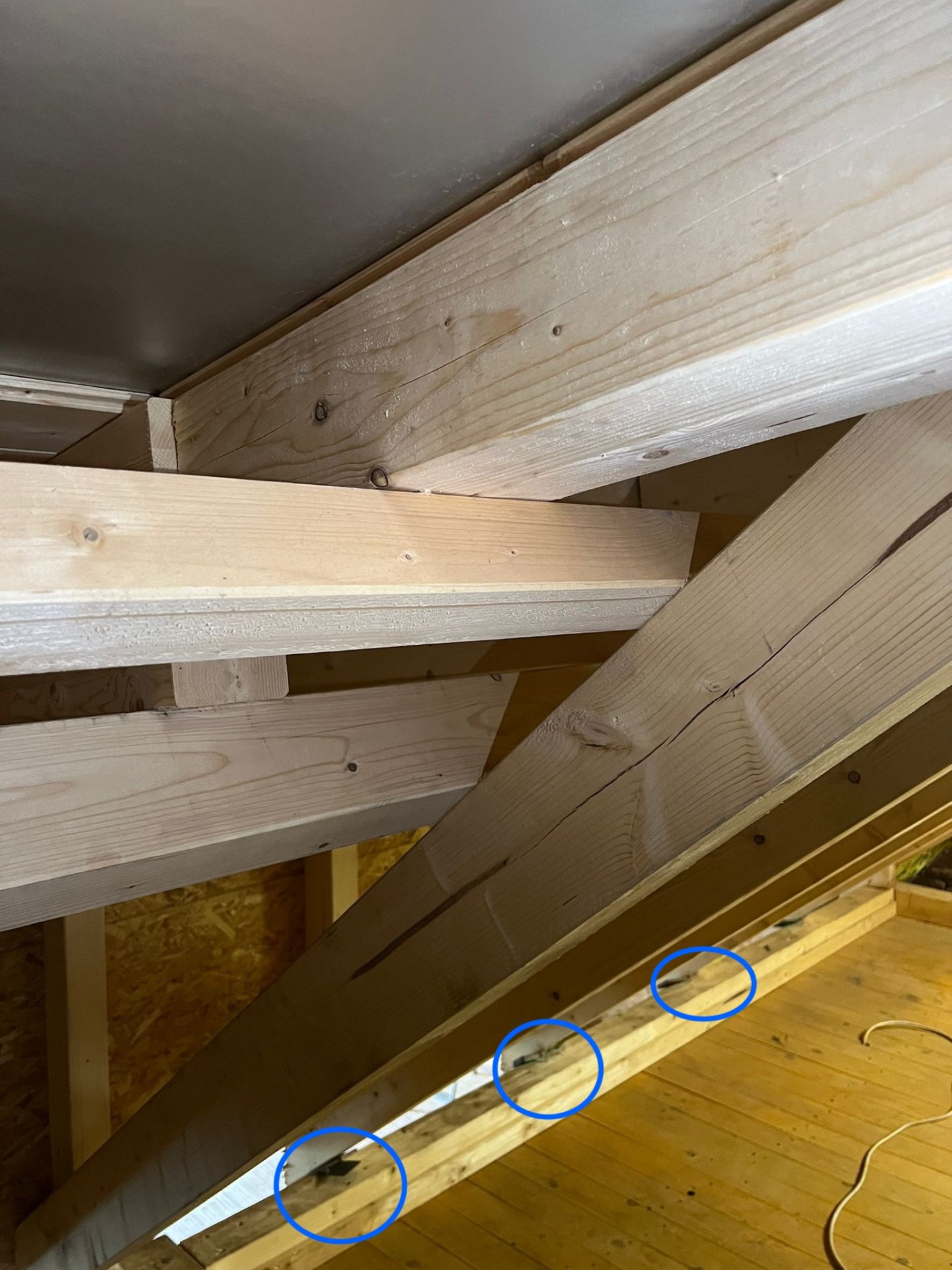

    wir haben eine Dachsanierung von einem Fachbetrieb bekommen. Leider kamen durch den Schwiegervater (kennt sich etwas mit Bauten aus) sehr viele negative Punkte auf, die in unser Gesamtbild passen. Anbei ein paar Bilder - wir würden uns sehr freuen, wenn wir eure Meinung bekommen können.
    Generelle Übersicht des Daches (geht auch noch etwas nach Hinten). Rechts ist eine alte Gaupe, links neben dem Stromanschluss befindet sich auch eine neue Gaupe, ab dem ersten Ständer der Firstpfette kommt ein Anbau, dessen Dach nicht statisch mit diesem Zusammenhängt.
    1.
    Sämtliche Sparren wurden ohne Kerve direkt in die jeweilige Pfette geschraubt. Hier bei der Firstpfette wurde dann zusätzlich eine Schraube drüber eingefügt, die beide Sparren verbindet. Geht das so ganz ohne Kerve und in die Stirnseite des Holzes? Wir hatten das mit der Kerve direkt angemerkt, da hieß es, dass wäre schwierig einzumessen bei einem Altbau.
    Hier sogar an einer Stelle ohne zusätzliche Verbindung.
    2.
    Sämtliche Pfosten der Firstpfette sind oben und unten nur einseitig mit je zwei Schrauben befestigt. Teilweise liegt die Firstpfette auch nicht vollflächig auf (kann man hier am Schatten sehen). Passt das so? Wirkt etwas instabil.
    3.
    Im hinteren Teil des Hauses (sieht man auf dem Übersichtsbild nicht) wurde die Firstpfette falsch bemessen, und dieses Kantholz eingebaut. Das hat allerdings wie man unschwer erkennen kann, ziemlich dünne Ausmaße, und trägt zudem die Pfetten auch wieder nicht vollflächig. Außerdem scheint das Holz an der Schraube auch schon aufgebrochen zu sein. Problematisch?
    4.
    Auf den zwei Bildern ist der Übergang von den Sparren die zur Gaube gehören die statisch relevant ist, und den Sparren die hauptsächlich vom Anbau getragen werden zu sehen. Hier kommt es uns zu vor, als ob es einen weiteren Messfehler gab, da bei mehr als 7 Sparren Übergänge mit kurzen Holzbalken hergestellt wurden - deshalb sieht man auch dem ersten Bild unter dem Handy nur einen Trägerbalken, und auf dem zweiten Bild zwei, wobei der Dünnere immer jeweils die Erweiterung des Anbausparrens vom fehlenden Stück auf die Hauptsparren überträgt. Auf dem zweiten Bild kann auch die Stirnfläche des zu kurzen Sparren erkennen.
    Insgesamt sind wir etwas unsicher, da der Dachboden nicht so aussieht als ob er praktisch komplett neu aufgebaut wurde. Die Eltern sind Bauherren, und haben auch nur eine Statik für den Anbau machen lassen - war das überhaupt legal seitens des Bauherren als auch der Firma?

    Das was man auf den Bilder sehen kann ist abenteuerlich und hat mit Handwerk nicht viel zu tun. In deinem ersten Satz:
    würde ich sowohl "Dachsanierung" als auch "Fachbetrieb" anzweifeln.
    Das mit der Statik habe ich nicht verstanden, aber falls es eine gibt, hat sich hier keiner nach meiner Einschätzung (basierend auf den Fotos) dran gehalten.

    Was heißt denn Dachsanierung? Das alte Dach 1:1 nachgebaut? Dann gibt es ja die alte Statik.
    Viel Mühe hat man sich nicht gegeben. Und mit Maßband, Laser o.Ä. kann man auch die Kerven einmessen.

    Ohne Kerven, Klauen oder Anker liegt das mehrere Tonnen schwere Dach doch auf einer schiefen Ebene und hat die Tendenz abzurutschen.
    Wenn sich die Sparren nicht "festkrallen" können, scherrt es im schlimmsten Fall, noch mit einer PV und Schneelast, die SChrauben einfach ab.
    Ich kann nicht mal Zangen erkennen, die ein Sparrenpaar zusammenhalten könnte.

    Blödsinn, die waren nur zu faul. Wenn man es nicht errechnen möchte, nimmt man ein Brett in Höhe der Balken und hält es auf die Pfetten. Diese übertragen an das Brett, Kerven aussägen und schauen ob es überall passt. Wenn nicht, kann man das Brett so lange nachsägen bis es passt. Wenn es dann perfekt überall passt kann man das Brett als Muster auf die Sparren legen. Das ist Arbeit von max 10 min !
    Da ich keinen Zugriff auf die Fachregel der Zimmerer habe, kannst du dir mal diesen Link ansehen. Dann sind deine Fragen fast alle beantwortet. Sparrenverbindungen
    An den Pfosten hätte man auch einfach 2 Winkel links und rechts montieren können. Auf alle Fälle benötigst du für die Gauben eine Statik und diese muss vom Ersteller der Gauben erbracht werden. Entweder rechnet er selber ( wenn er noch darf) oder es gibt einen Statiker dafür. Einfach mal so Pi x Daumen geht das nicht. Auch wenn es aus der Erfahrung des Erstellers her vielleicht passen würde.

    Danke für deine Nachricht! Den Link hatte ich auch schonmal offen - der besagt ja ziemlich klar, dass solche Kerven benötigt werden! Wir haben keine Statik für die Gaube von dem Dachdecker bekommen. Mein Vater meinte, dass dieser das so darf, da es ein Meisterbetrieb ist. Darf ich Fragen was du uns empfehlen würdest? Gespräch suchen, Verbesserung verlangen, und dann Gutachter? Bisher hat die Firma eigentlich einen netten Eindruck gemacht - die Qualität im Anbau ist auch wesentlich besser.

    Da bin ich mal gespannt wie der "Zimmerermeister" beispielsweise diese 3 Stellen erklären möchte .... die Auflage"fläche" der Sparren (wenn man ohne Kerben überhaupt von Auflagefläche sprechen kann) wurde da doch sogar noch irgendwie wild unterfüttert.

    Genau, das ist überall - wir dachten, dass sei um die Sparren gerade auszurichten?

    Kompletter Schwachsinn. Glaube nicht alles, was im Internet steht.
    Das ist kompletter Murks, sowas würde ja nicht mal ein Heimwerker für einen Hasenstall zusammenbasteln...
