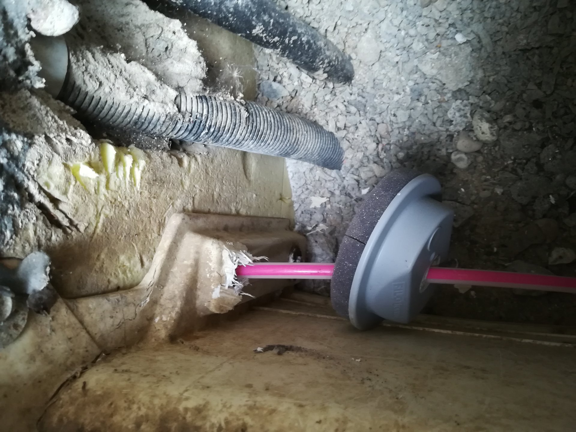

    Hallo zusammen
    Bei mir wurde vor kurzem eine Bohrung für den Glasfaseranschluss (ohne meine Anwesenheit) durchgeführt. Die Ausführung ist dilettantisch.
    Ich werde die Ausführung reklamieren aber habe wenig Vertrauen auf eine ordentliche Nachbesserung.
    Habt ihr eine Idee wie ich das vorhandene Loch ordnungsgemäß wasserdicht bekomme? Meine Idee wäre den Lichtschacht an der durfhgebohrten Stelle rauszuschneiden um an das dahinterliegende Loch zu erreichen.

    Haben die echt in den Lichtschachtrand, statt 3 cm daneben gebohrt?
    Der Lichtschacht sieht an sich schon ziemlich mitgenommen aus... Bist du sicher, dass der sonst dicht ist, denn andernfalls lohnt es sich nicht nur die Stelle anzugehen.
    In den Montagevideos der ACO wasserdichten Lichtschächte wird alles und überall mit einem flexiblen "Dichtstoff Aqua Blocker" abgedichtet. Vielleicht kannst du sowas anwenden.
