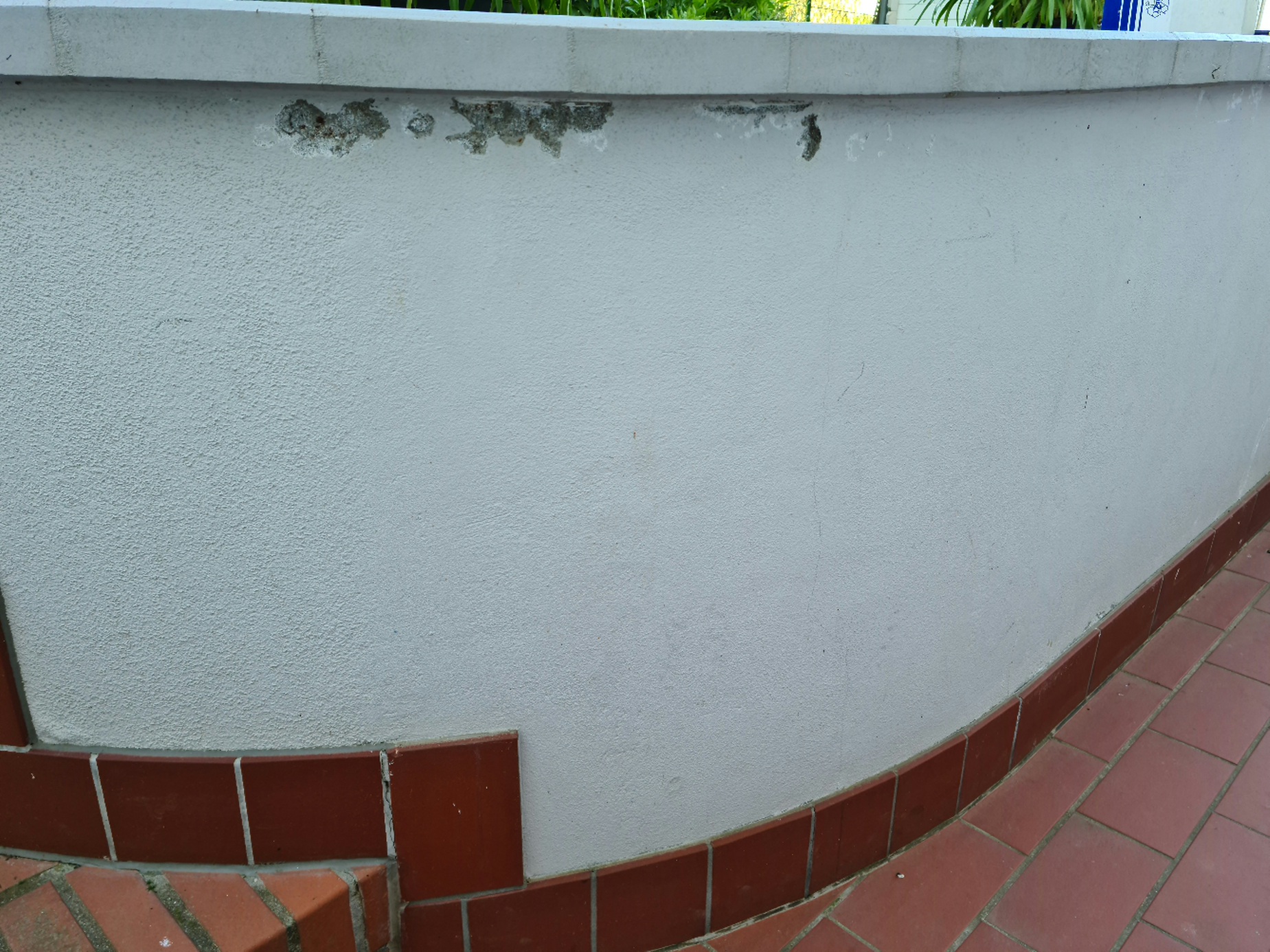

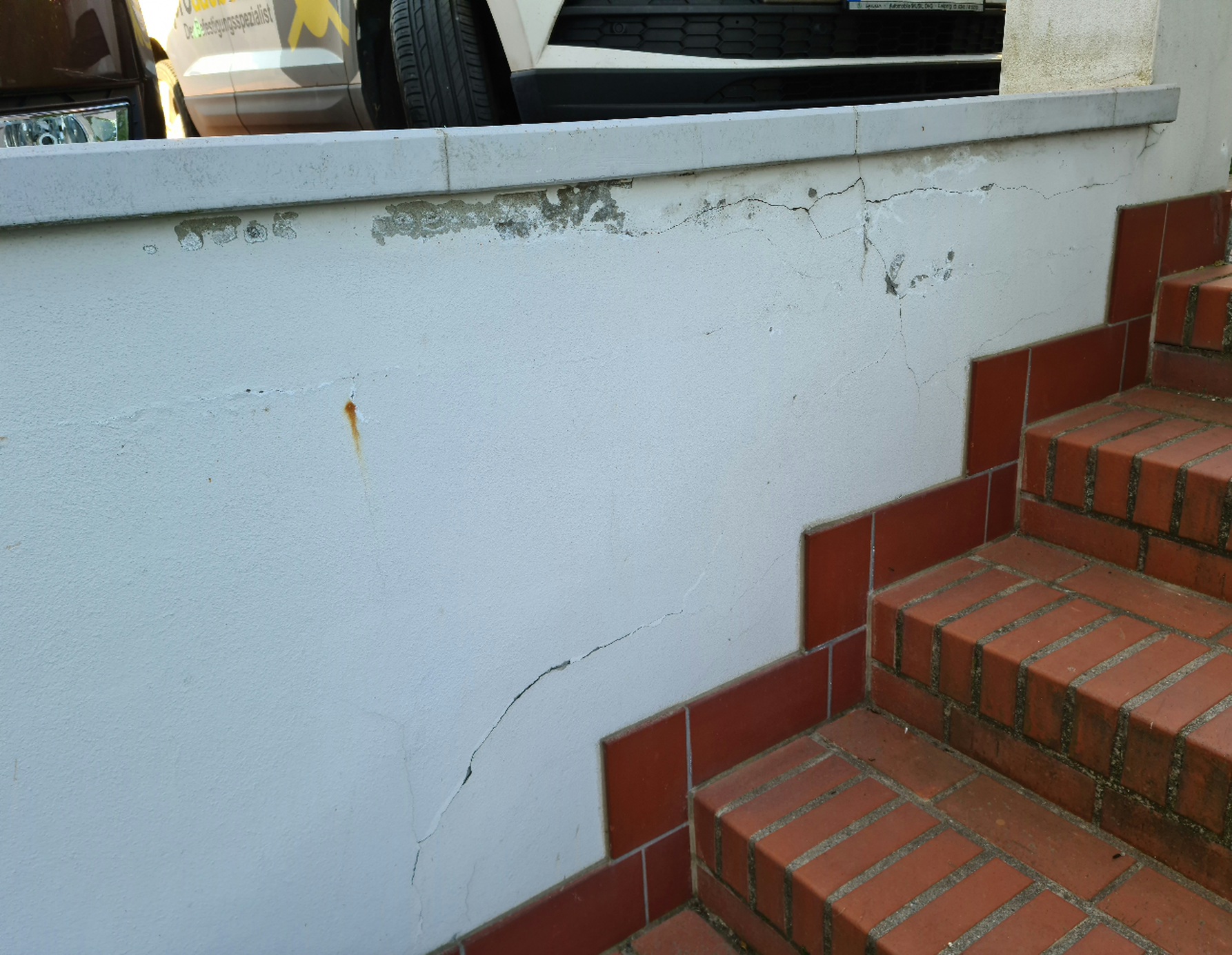

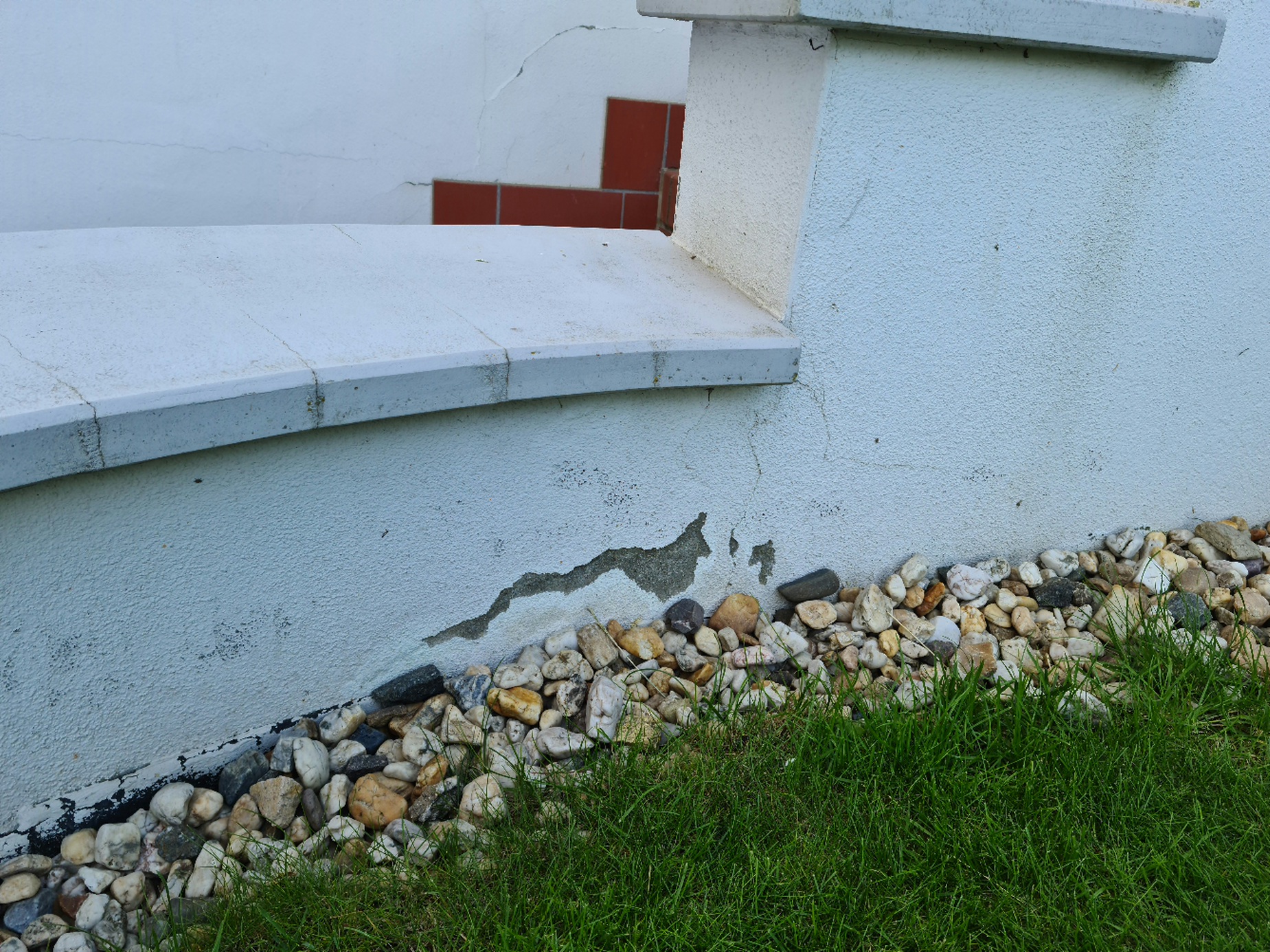

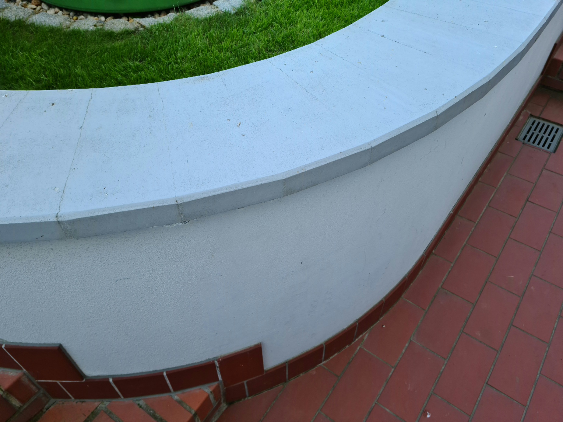

    Hallo Experten,
    wir haben am Kellerausgang einen Bereich, in dem führt einerseits eine Treppe zu den Stellplätzen, andererseits eine in den Garten. Die Wand zu den Stellplätzen ist mit 36er Ytong gemauert und zum anliegenden Erdreich mit Dichtem Keller, Gewebe plus Trainageplatten beschichtet. Im Fundamentbereich wurde eine Drainage im Kiesbett verlegt. Der Sichtbereich wurde mit Zementputz, jedoch ohne Gewebe geputzt. Die Mauerabdeckung sind Betonelemente, die vermörtelt. Nun zeigen sich nach dem Winter Ausblühungen und Abplatzungen am Putz. Kann das mit der fehlenden Dichtschlämme unter den Abdecksteinen zusammenhängen. Und wie wären hier der Sanierungsvorschlag?

    Bei den ersten drei Fotos und beim letzten Foto rechts im Bild sieht man eigentlich doch recht schön, dass die Brühe von oben runterläuft.
    Bei dem letzten Foto scheint aber auch eine weitere Fehlerquelle von unten / aufsteigend bei dem Kiesstreifen vorhanden zu sein....

    Sollte man das ungeputzte Mauerwerk grundsätzlich mit einer Dichtschlämme behandeln?
