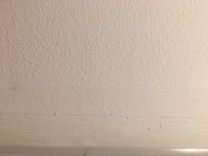

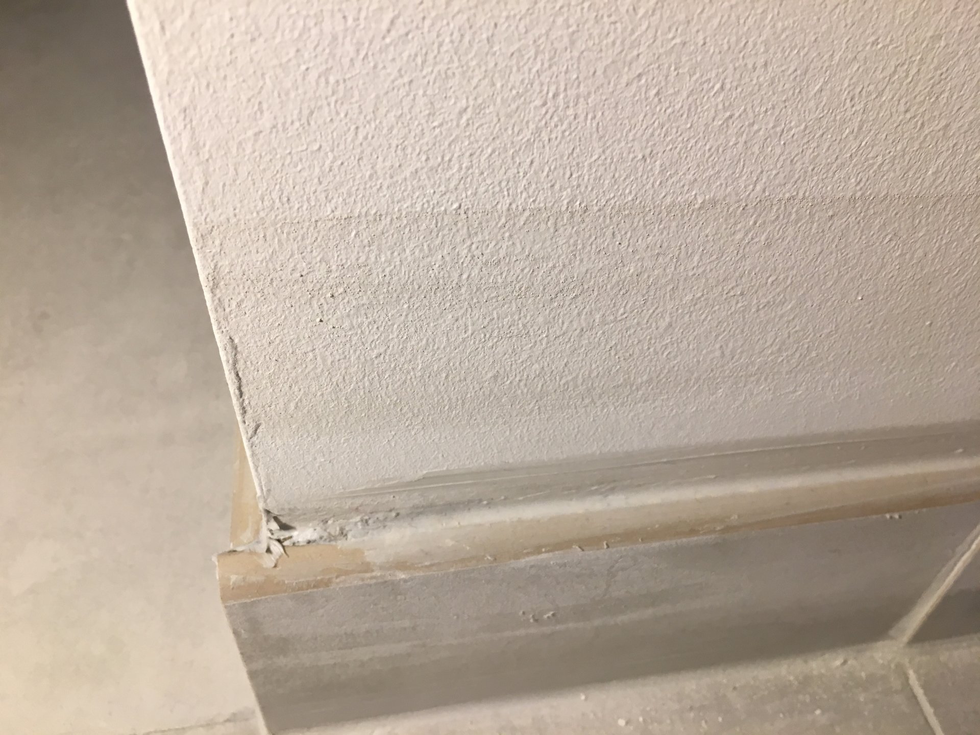

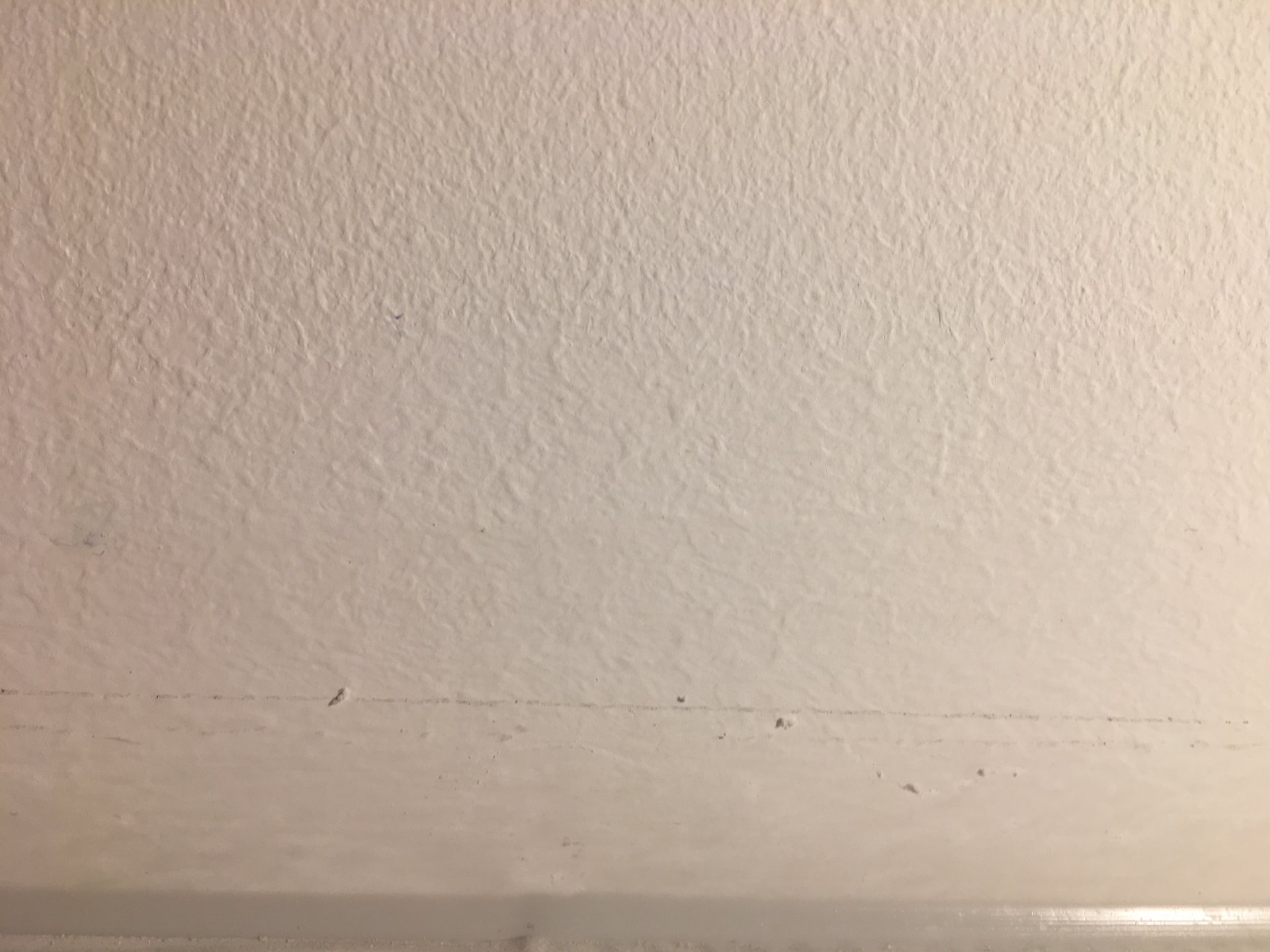

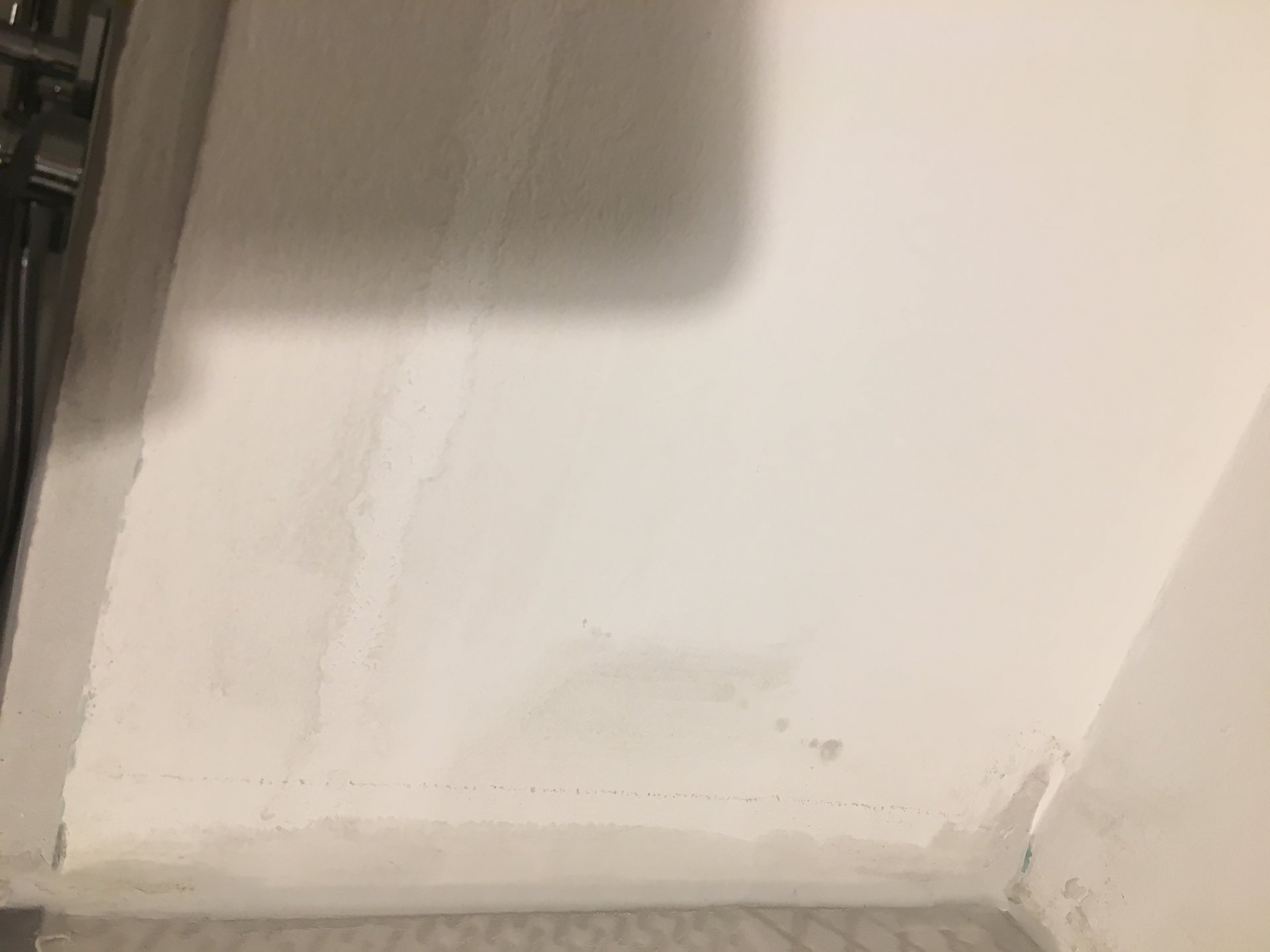

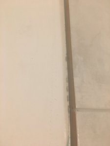

    hoffe ihr könnt mir helfen. Bei uns hat ein Fliesenleger das Bad gefliest, wir vermuten jedoch dass er nur den Boden (da hatte er eine Folie raufgelegt die aber nicht mit der Wand verbunden war, gibt es auch eine Farbe die auf Rigips nicht erkennbar ist, quasi farbneutral?) abgedichtet nicht aber die Wände. (Sollte man hier einen Gutachter einschalten? Oder eine Fliese abnehmen um es abzuchecken?) Ebenso der Bereich über der Badewanne wurde nicht abgedichtet, das ist aber auch nicht zwingend notwendig oder?
    Die Abschlusskanten zum Beispiel über der Ablage, wurden mit grauem Silikon verfugt, da lässt sich die Wandfarbe nun im nachhinein nicht Aufträgen da abweisend. (Darf man so einen Mangel ankreiden und Geld einbehalten?)
    Leider habe ich in Sachen Fliesenlegen keine Ahnung, daher hoffe ich auf nette Tipps.

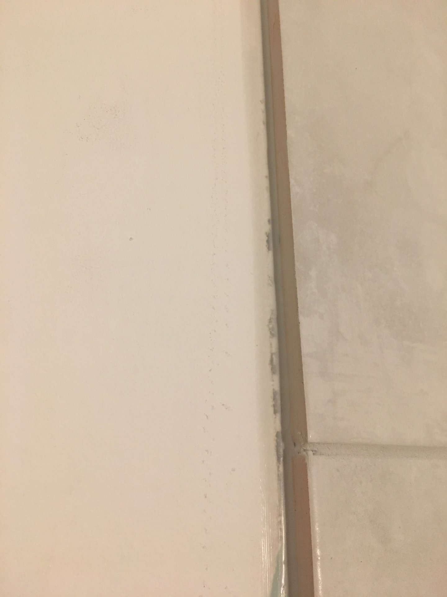

    Das Problem ist bei den Kanten, dass er das Silikon nicht sauber aufgetragen hat, sondern die Hälfte an der Wand klebt und man selbst da Probleme hat die Stellen überzustreichen.
    Foto anbei.

    Herrje, was ein Pfuscher...

    Da gehört kein Silikon hin, er soll es entfernen und mit Acryl oder besser noch mit dem Fugenmaterial abziehen.

    Maurer verfugen ihre Stein nicht mit elastischen Fugenmassen wie Silikon oder Acryl.
    Fliesen werden eben doch anders verlegt als Backsteine. Das hat er noch nicht gelernt.
    Auch an den Wannen muß heute ein elastischer Streifen an der völlig fettfreien Wanne angeklebt und unter den Fliesen verankert werden. Früher hat man die Wanne an die Fliesen gestellt und den Zwischenraum mit der Tube verfüllt, sozusagen "abgedichtet".
    Das war einmal. Das bleibt nicht dicht!!

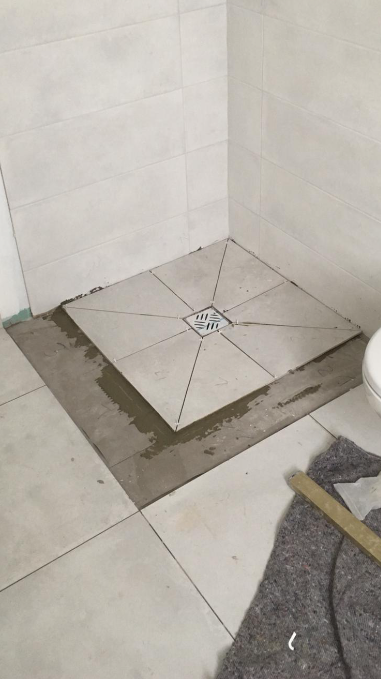

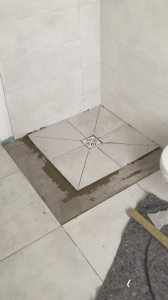

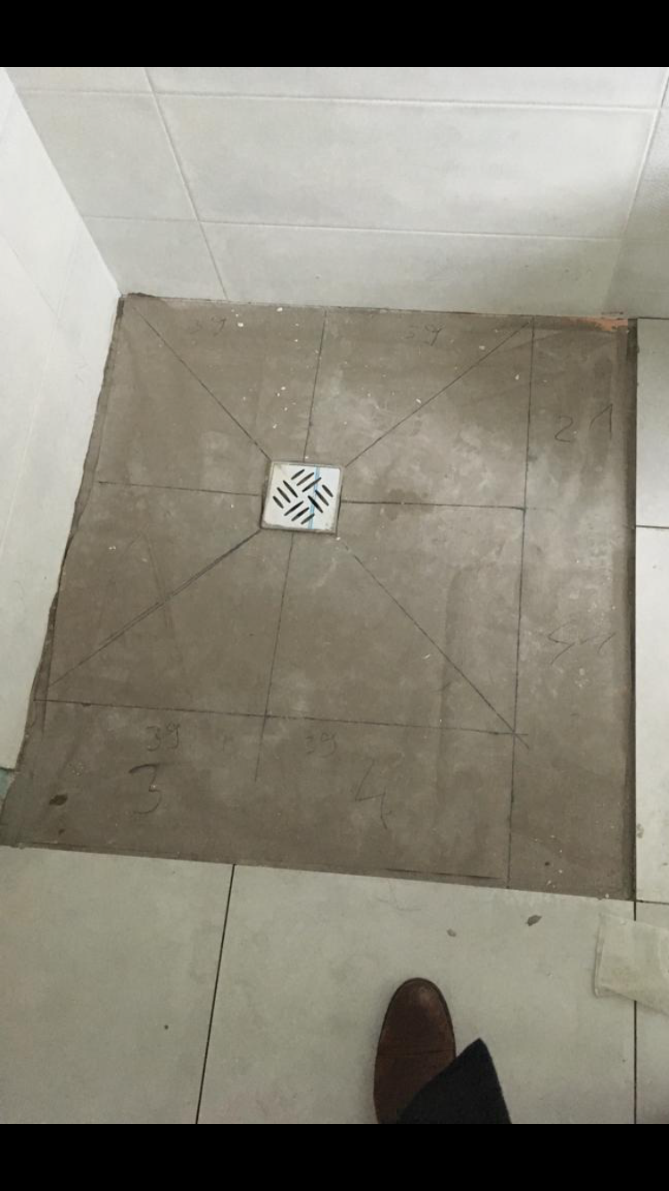

    @Fabian Weber : Nein sowas hat er leider nicht angebracht, in der bodengleichen Dusche hat er lediglich von einer Rolle (max. 10cm breit) was an die Kanten gelegt und dann was graues raufgeschmiert, er meinte im nachhinein, dass es sich um grauen Flüssigkleber handelt.
    Die Folie hat er seiner Meinung nach überall verwendet, wir sind uns aber sehr sicher, dass unter den Fliesen (nurin der bogengleich Dusche) keine Folie oder irgendeine Flüssigkeit aufgetragen wurden ist. Weil wir auch nie gesehen haben, dass er was an die Wände geschmiert hat.
    Was kann man nun am besten machen? Alles wieder raus? Wir haben 12 % einbehalten, weil es aiuch noch andere Mängel gab, da haben wir allerdings noch nicht vermutet, dass nicht abgedichtet wurden ist. Diese erhält er natürlich auf keinen Fall (obwohl er der Meinung ist, dass er "alle" arbeiten ordentlich ausgeführt hat und sein Geld haben möchte).
    Man müsste nun wahrscheinlich eine Fliese abnehmen um zu checken ob abgedichtet wurde oder? Falls der 0,1%ge Fall eintreten sollte und er unter dem Fliesenkleber grauen Flüssigkleber gestrichen hat, könnte man dies überhaupt sehen?
    Das Bild unten zeigt den Duschboden, da hat er an der Seite was folienartiges verlegt, sieht man auch wenn man ranzoomt. Und was graues raufgestrichen.

    Vermutlich , Ja!!
    Aber weil er behaupten wird, das sei richtig gewesen und ihr habt es zerstört, nur im Zusammenhang mit einem vereidigten Gutachter oder ähnlichem. Also erst mal alles drin lassen!
    Außerdem muß er die Möglichkeit eingeräumt bekommen, seinen Pfusch selbst zu beseitigen. Ob er in diesem Fall darauf bestehen kann, ist die Frage.
    Er hat ja offenbar keine Ahnung davon. Dann müßte man nicht erneut pfuschen lassen. Aber das würde im Streitfall ein Gericht mit Gutachter usw. klären.

    Das Gewebe wird vollflächig unter den Fliesen mit dem grauen Kleber verlegt, aber mit einer weißen Flüssigkeit werden die verschiedenen "Folien" miteinander wasserdicht verklebt.
    An den Wänden wird die "Folie" in der Dusche bis in Höhe des oberen Duschkopfes hinter den Fliesen als Abdichtung auf die Wand geklebt.

    Habe soeben mit einem Gutachter besprochen, der würde nun stellenweise Fliesen entfernen um zu gucken ob was unter ist. Die Chancen sind wahrscheinlich sehr gering sein Geld wiederzubekommen bzw. den Schaden ersetzt zu bekommen?
    Die entfernten Fliesen kann man dann wahrscheinlich auch nicht mehr nutzen oder?

    In der Regel sind die Fliesen dann hin - außer er hat da auch pfuschig gearbeitet.

    Auf dem einen Bild siehste doch noch den grünen Gipskarton, ist doch müßig, da noch was retten zu wollen.
    Nee, die Fliesen sind im Eimer. Und da an der Wand im Duschbereich vermutlich auch nicht abgedichtet wurde, ist da noch viel mehr im Eimer....

    Das das nicht dicht ist, sieht man nämlich aus deinen Bildern sofort.
