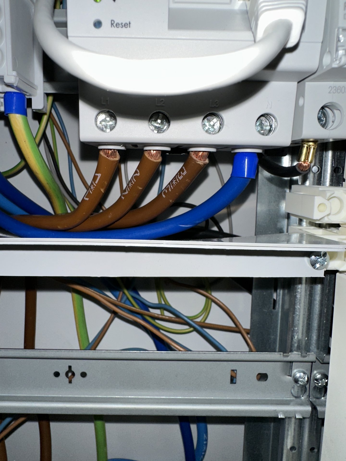

    bei uns wurde im Sicherungskasten bei der Installation unserer PV Anlage ein Smart Manager eingebaut. Hier wurden drei Kabel ohne Aderendhülse (jedoch mit Quetschkabelschuh, kann man auf dem Foto nicht erkennen) verbaut. Würdet ihr den Elektriker um Nachbesserung bitten oder seht ihr keine Sicherheitsbedenken?
    viele Grüße
    Philipp

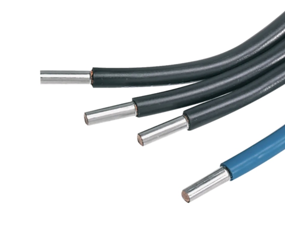

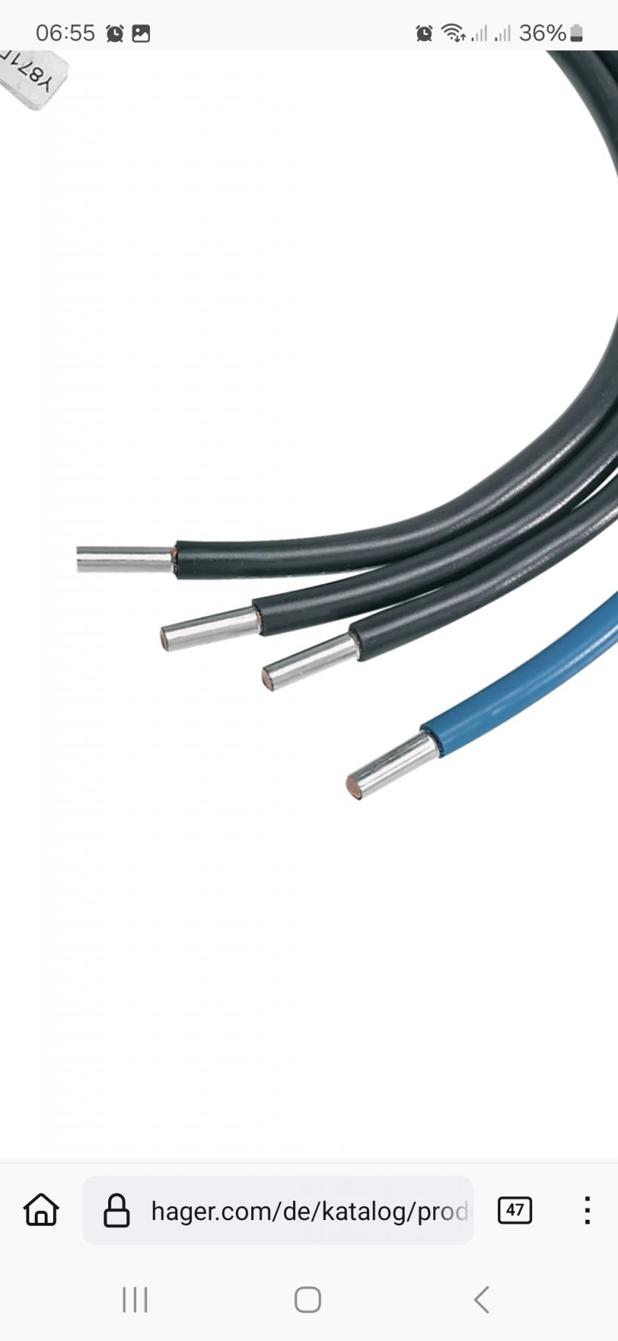

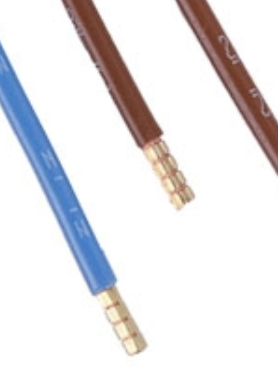

    Was ist denn ein Quetschkabelschuh?
    Aderendhülsen müssen nicht zwingend einen Kragen haben.
    Das kann auch so aussehen:
    Oder so:

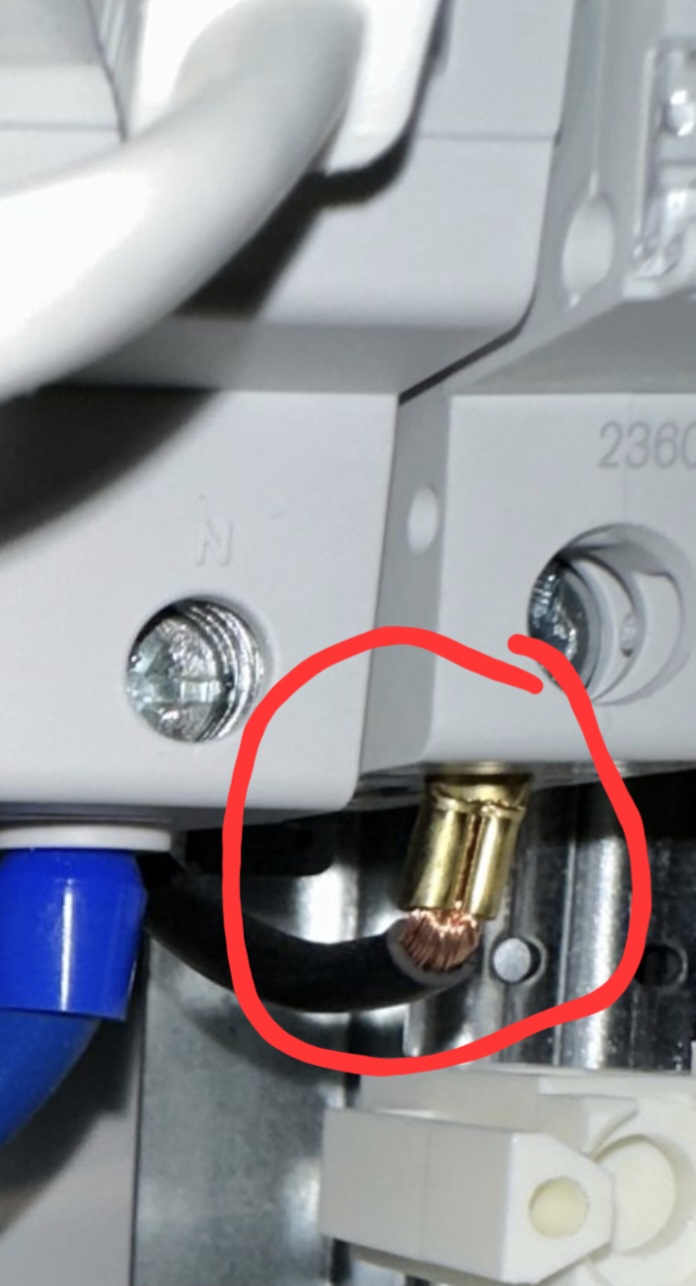

    Viel mehr stören würde mich das, was da rechts nebenan unten raus schaut...

    Danke, ich meine dann wohl eine Aderendhülse ohne Kragen. Das wäre also kein Problem? Was stört dich rechts?

    Das hier ist nicht fingersicher:

    Ich habe leider keine Röntgenaugen. Daher gehe ich bei dem kleinsten ersichtlichen Mangel diesbezüglich vom Schlimmstmöglichen aus, dass nämlich jemand mit unzureichendem Sachverstand am Werk war. Und ja, dann besteht (unter anderem...) auch erhebliche Brandgefahr...

    So ich habe den ausführenden Elektrobetrieb zur Nachbesserung aufgefordert. Sicher ist sicher. Vielen Dank an euch!
