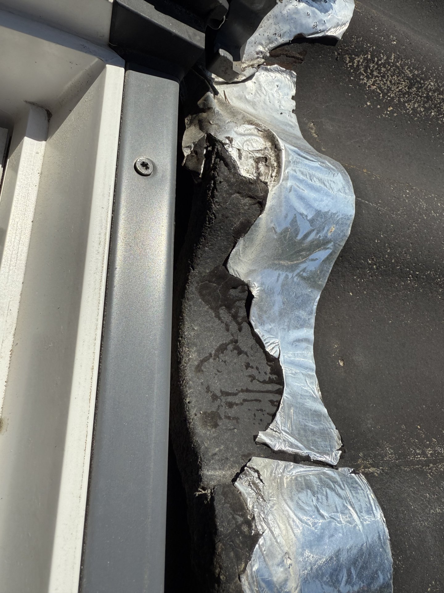

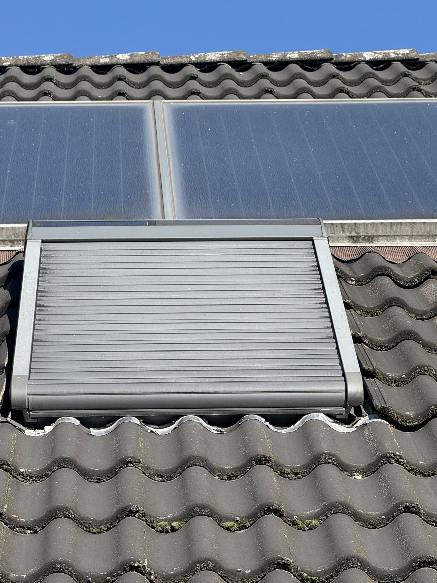

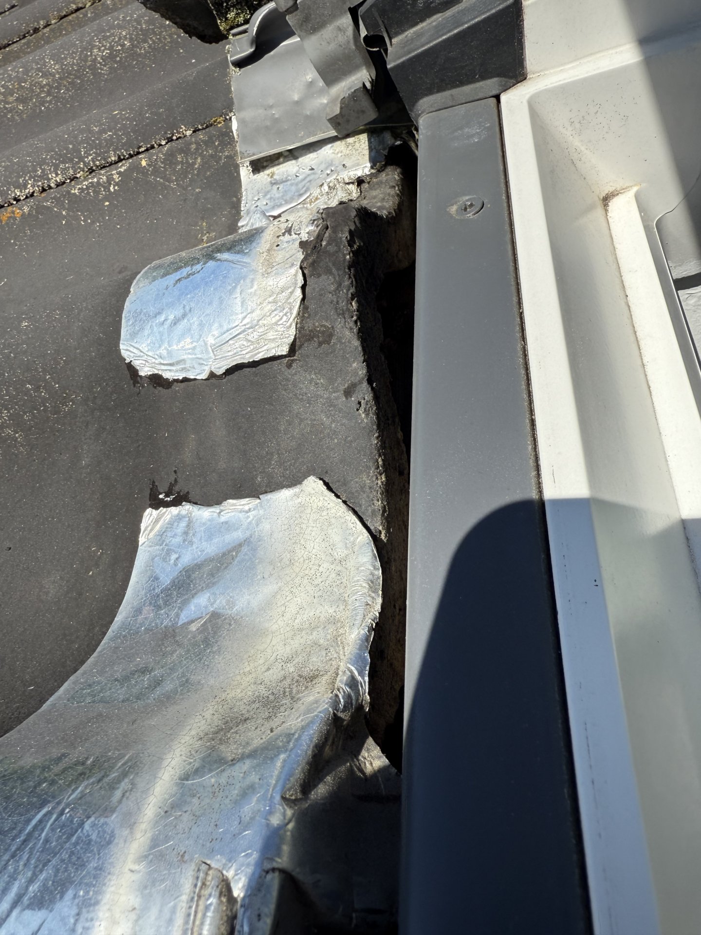

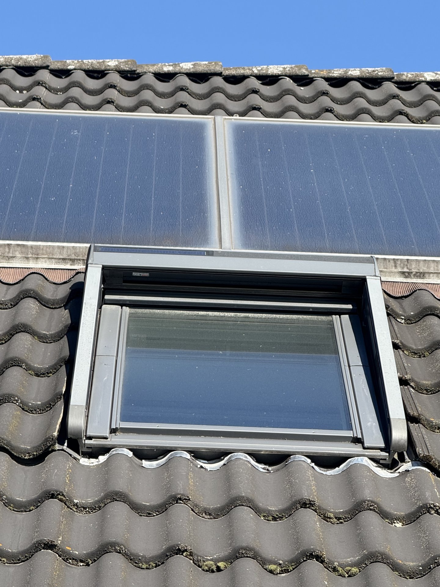

    bei unserem Dachfenster fehlt die übliche untere Anschlussschürze. Ursache ist wohl, dass das Fenster zu tief eingebaut ist und der Abstand zwischen Fenster und Ziegel zu klein ist. Siehe Fotos. Das Ganze ist zwar dicht, aber ich ich würde das trotzdem gern mal richtig haben wollen. Die Schürze gibt es bei Velux einzeln. Bleibt das Problem mit dem zu geringen Abstand der Ziegel vom Fenster (ca. 1-1,5 cm).
    Ich bin jetzt am überlegen, welche Optionen ich habe und komme zu folgenden:
    1) alles raus reißen und neu machen. Fenster müsste dann nach unten, weil nach oben kein Platz wegen der Solarthermie. Fenster nach unten macht aber von Innen gesehen auch keinen Sinn, die Höhe wäre dann komplett unbrauchbar. Dazu kommt der riesige Aufwand inkl. Trockenbau innen.
    2) die Ziegel unter dem Fenster an der Oberseite kürzen und den Rest durchbohren und auf der darunter liegenden Lattung verschrauben. Die Nasen, die den Ziehel auf der Latte halten, wären in dem Fall ja ab, deshalb den Rest eben verschrauben.
    Den entstehenden Freiraum nutzen, um das Original Velux Bauteil nachzurüsten.
    Jetzt bitte ich Euch mal um Eure Meinungen und Ideen zur Lösung bzw. Bewertung meiner beiden Optionen. Bitte nur nach vorn gerichtet. Zugriff auf den alten Handwerker habe ich nicht. Also bitte jetzt keine Ratschläge zu Gutachten, Regress etc. - ist leider gar nicht möglich.

    Die Dachpfannen einzukürzen bringt Probleme beim Übergang zu den seitlichen Kehlen, ein erfahrener Dachdecker kann das vermutlich handwerklich lösen, es bleibt aber ein Kompromiss, für einen Laien halte ich das kaum machbar.
    Du könntest ein kleineres Velux einbauen lassen, sofern diese Option im Lieferprogramm von Velux vorhanden ist - Was für ein Modell ist dort bei dir jetzt verbaut?
    Oder doch versuchen, daß Fenster etwas nach oben zu versetzen ... 8cm würden genügen, wenn man die Dachpfannen schräg abschleift und die Hochpunkte der Betondachsteine verringert. Mit etwas Geschick genügen vielleicht auch 5cm.

    Es ist ein MK06. Ich glaube, es gibt noch eine Nummer kleiner, das FK06. Das ist aber nur schmaler, aber genau so hoch. Löst mein Problem leider nicht. Weiter nach oben kann ich auch nicht. zur Solarthermie ist quasi keine Luft. Wahrscheinlich hätte man es in dieser Kombination so nie einbauen dürfen. Aber danke dir trotzdem für das schnelle und konstruktive Feedback..

    MK04 gibt es .. das ist 98cm lang, 20cm kürzer bei identischer Breite

    Zur Konstruktion weiss ich noch nicht so viel, aber zumindest zwei Dinge. 1. ein Wechsel scheint dort nicht zu sein. Das Fenster liegt scheinbar genau zwischen zwei Sparren. Meine Hand würde ich dafür aber nicht ins Feuer legen. 2. wenn der Rollladen zu ist, verschwindet der Spalt auch darunter und es bleibt weitgehend trocken. Nun kann ich aber nicht sicherstellen, dass der Rollladen bei Regen immer zu ist und will das auch gar nicht.
    Zwischenfazit: es bleibt mir wahrscheinlich nicht erspart, alles aufzureissen und neu zu machen / machen lassen und wohl dann auch, wie hier schon empfohlen, mit kleinerem Fenster. Schade, hatte ein bisschen die Hoffnung, dass sich genau das vermeiden lässt. Aber es ist, wie es ist.

    Letzte Ziegelreihe komplett weg, und dafür ne längere Schürze.

    Wirtschaftlich gesehen solange das Außenrollo noch läuft sitzen lassen und nur unten bearbeiten.
    Pfannen weg oder mind. stark anschrägen und Blei.
    Schöner wird es dadurch nicht sitzt einfach zu tief das Fenster.
    Das Fenster nur unten anheben wäre auch eine Option

    Du hast genau 2 Optionen. Entweder du lässt dir eine längeres Brustblech anfertigen und machst unter dem Fenster eine Reihe Dachziegel heraus, oder verbaust ein kürzeres Dachfenster. Das abschneiden der Dachsteine unterhalb der Dachfenster und dann das Dach regensicher herstellen ist auch für Dachdecker extrem schwierig und in ganz vielen Fällen unmöglich. Ein längeres Brustblech wir sicherlich die günstigere Variante sein.
