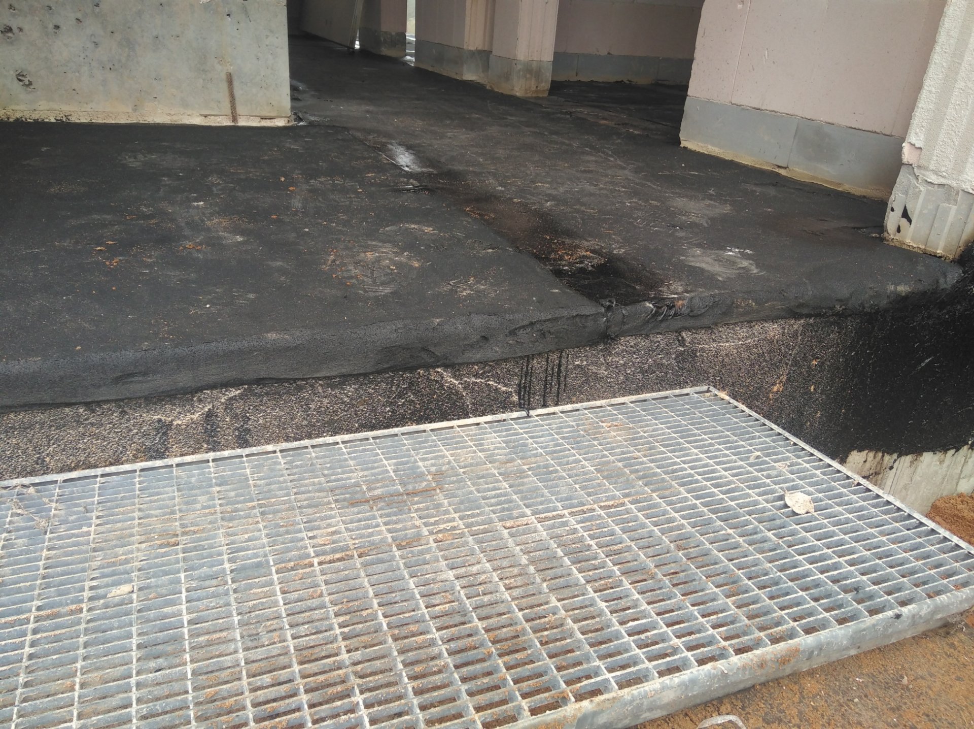

    Zur meiner Meinung nach wichtigsten Planung, nämlich der Bauwerksabdichtung im Sockelbereich und Anschluss Terrassentüren und Fenster haben wir uns noch gar nicht ausgetauscht.

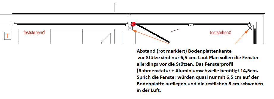

    Hallo Fabian, warum beim Flachdach nicht nach Plan gebaut wurde kann ich dir nicht sagen. Ob daraus ein Mangel entstanden ist kann ich leider nicht beurteilen. Bisher kommt kein Wasser durch die Decke. Mir würde hier auch reichen, wenn der Plan entsprechend auf die Ausführung geändert würde. Ein Leistungsverzeichnis gibt es übrigens für keines der Gewerke, da sich der Architekt hier querstellt. Den Planausschnitt für die große Fensterfront findest du anbei, das Bild "Abstand Stütze zu Stirnseite Bodenplatte" zeigt den fehlenden Raum. Ich hoffe es ist verständlich was ich hier meine.

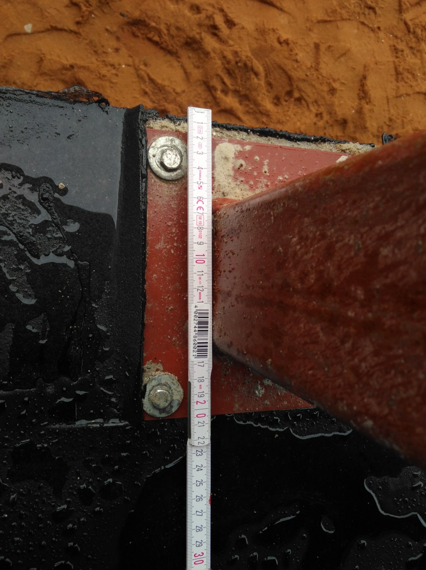

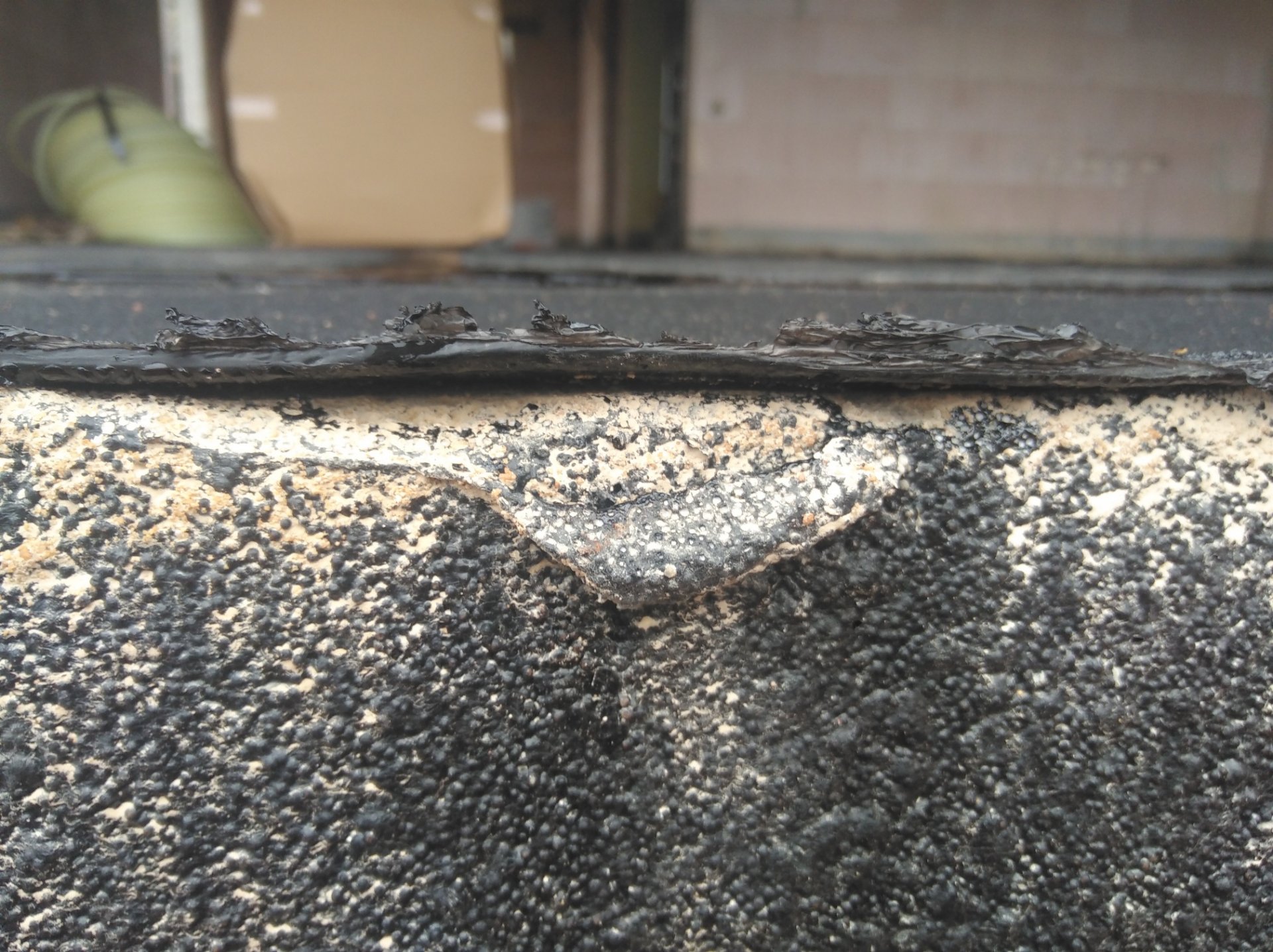

    Für die Bauwerksabdichtung im Sockelbereich wurden gestern die Schweißbahnen auf der Bodenplatte verlegt. Auf der Nordseite wurde die Bitumenschweißbahn über die Kante gelegt und mit der Dickschickt die auf der Stirnseite der Bodenplatte ist verschweißt. Auf der Südseite, dort wo die große Fensterfront ist überlappt es leider nicht und die "nackte Bodenplatte" tritt teilweise hervor wie auf den Bildern ersichtlich wird. Sollte hier evtl. nochmal nachgebessert werden?
  14. #14 Fabian Weber, 23.12.2020
    16.558
    6.608
    Also bei Fenster und der Stütze sehe ich erstmal keinen Planungsfehler.
    Interessant wäre, ob die Stütze vermaßt ist, damit man prüfen kann ob diese an der richtigen Stelle steht.
    Das Fenster kann man auch überhängend einbauen, das wird unten sowieso mit Winkeln innenseitig auf dem Rohboden befestigt. Bei einer Eckverglasung fände ich das persönlich sogar ganz schick, wenn man da nicht so eine tiefe WDVS Leibung sieht. Da kommt es darauf an, was Euch am besten gefällt. Wie tief sitzen denn die normalen Fenster in der Öffnung?
    Die Abdichtung kann ja erst nach Einbau der Fenster fertig gestellt werden.

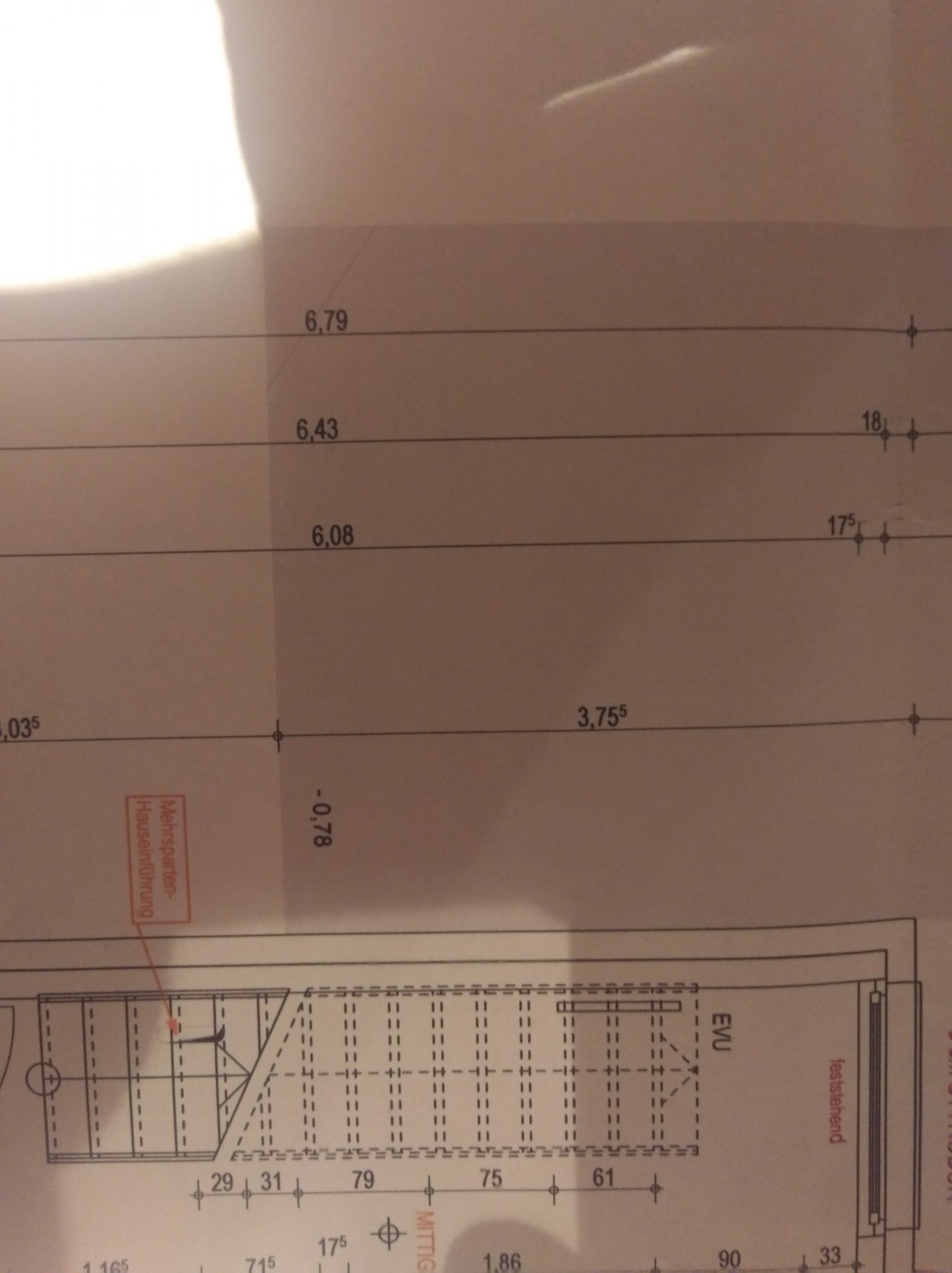

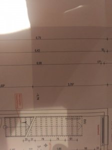

    Danke, dass hört sich gut an. Die Säulen sind nicht vermaßt. Wie tief die restlichen Fenster sitzen kann ich leider in keinen Plänen finden. Heißt das, dass die Verschweißung der Bitumenbahn auf der Bodenplatte dann erst nach dem Fenstereinbau mit der Dickschicht auf der Stirnseite verschweißt wird? Der Sinn hierfür erschließt sich mir nicht. Die Gefahr, dass beim anflammen / verschweißen das Fenster verletzt wird ist doch viel höher als wenn es vor dem Fenstereinbau gemacht wird.

    Nein der Anschluss ans Fenster wird nich mit Schweißbahn gemacht, sondern mit Flüssigkunststoff von Rahmen bis auf die Bitumendickbeschichtung.
    Doch die sind ja gezeichnet, zeig mal her.
    Also die Planung ist natürlich wie beim EFH schon bisschen dürftig aber alles baubar.
    Bisher gab es eher Abweichungen in der Ausführung zur Planung.

    Siehe Anhang ein Beispiel eines “normalen Fensters mit Brüstungshöhe 1,02m
