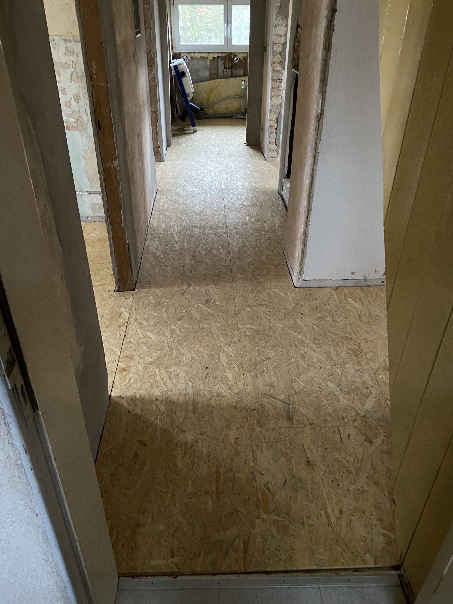

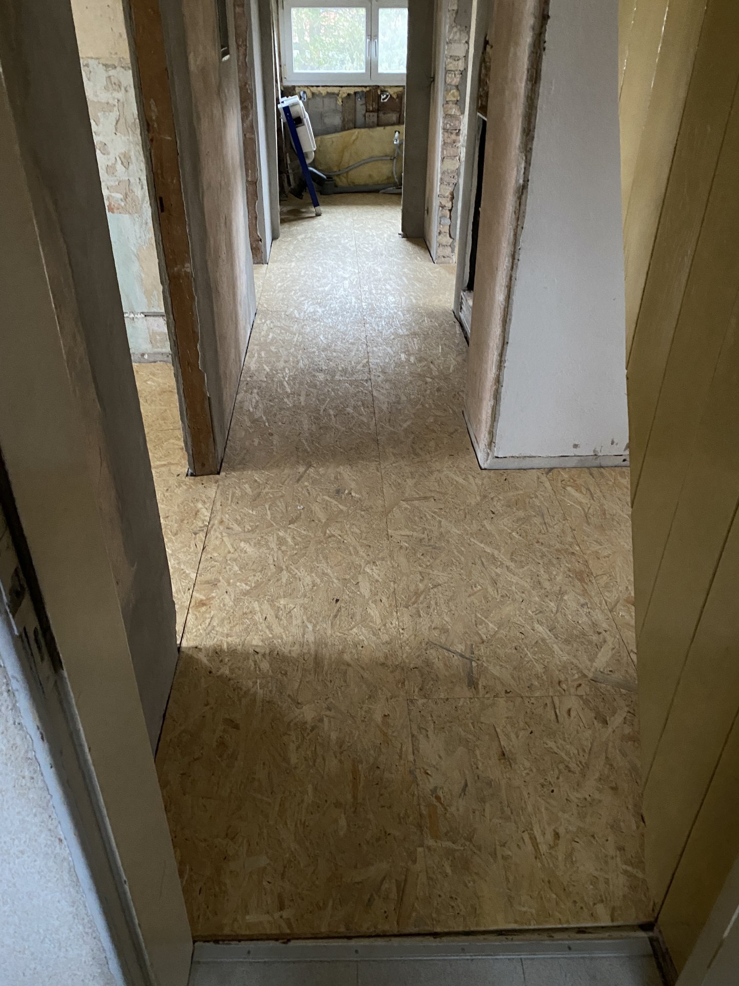

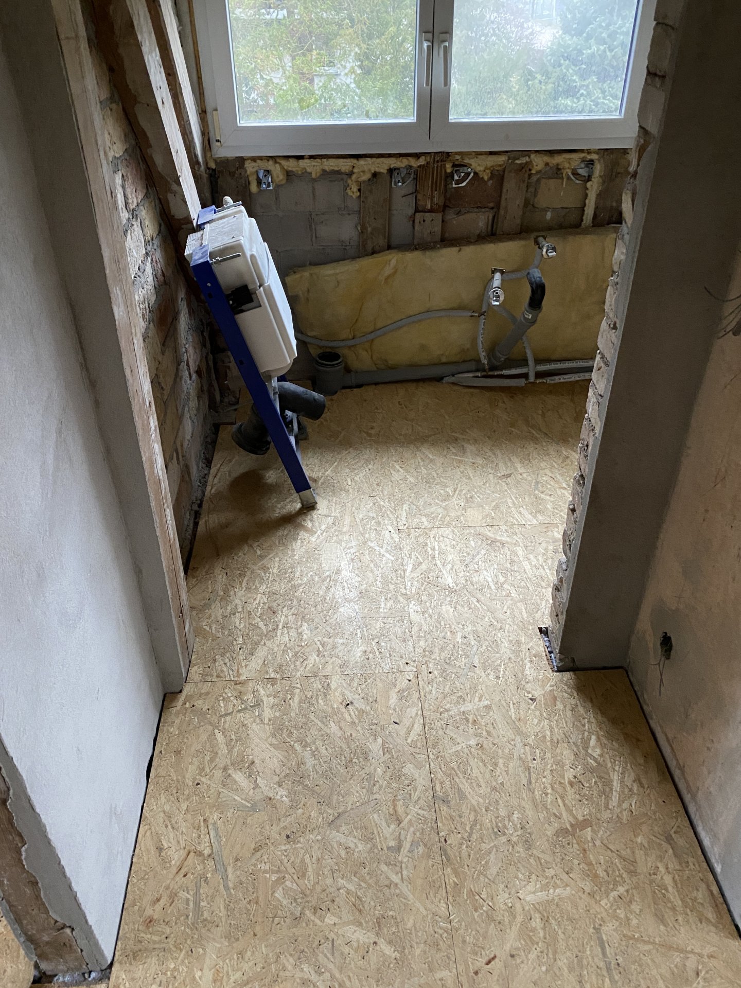

    Hallo liebes Forum,
    mich habe vor 2 Jahren den Boden machen lassen und aus privaten Gründen erst jetzt wieder mit den Sanierungsarbeiten so richtig weitermachen können. Ich wohne nicht in dieser Immobilie, saniere sie nur nach und nach. Zum Thema: Ich habe den Boden neu machen lassen und mir fällt gerade auf, dass es gar keine Dampfsperre gibt. Es wurde, wie auf dem Bild zu sehen, nur eine Schüttung gemacht und darauf dann zwei Lagen OSB Platten verklebt. Nun meine Frage: Was erwartet mich, wenn ich es so lasse? Es sollen jetzt komplett Vinylplanken geklebt werden, also vorher den Boden ausgleichen/ spachteln, dann die Vinylplanken drauf. Jetzt habe ich natürlich Bedenken, dass es dann irgendwann Probleme gibt? Mich würde eure Meinung interessieren. Alles neu? Oder so lassen? Ich habe vom Bau absolut keine Ahnung, weswegen ich das Allermeiste machen lasse. Aber scheinbar gibt es bei den Bauarbeitern einfach keinen Standard und man wird eiskalt ausgenutzt.

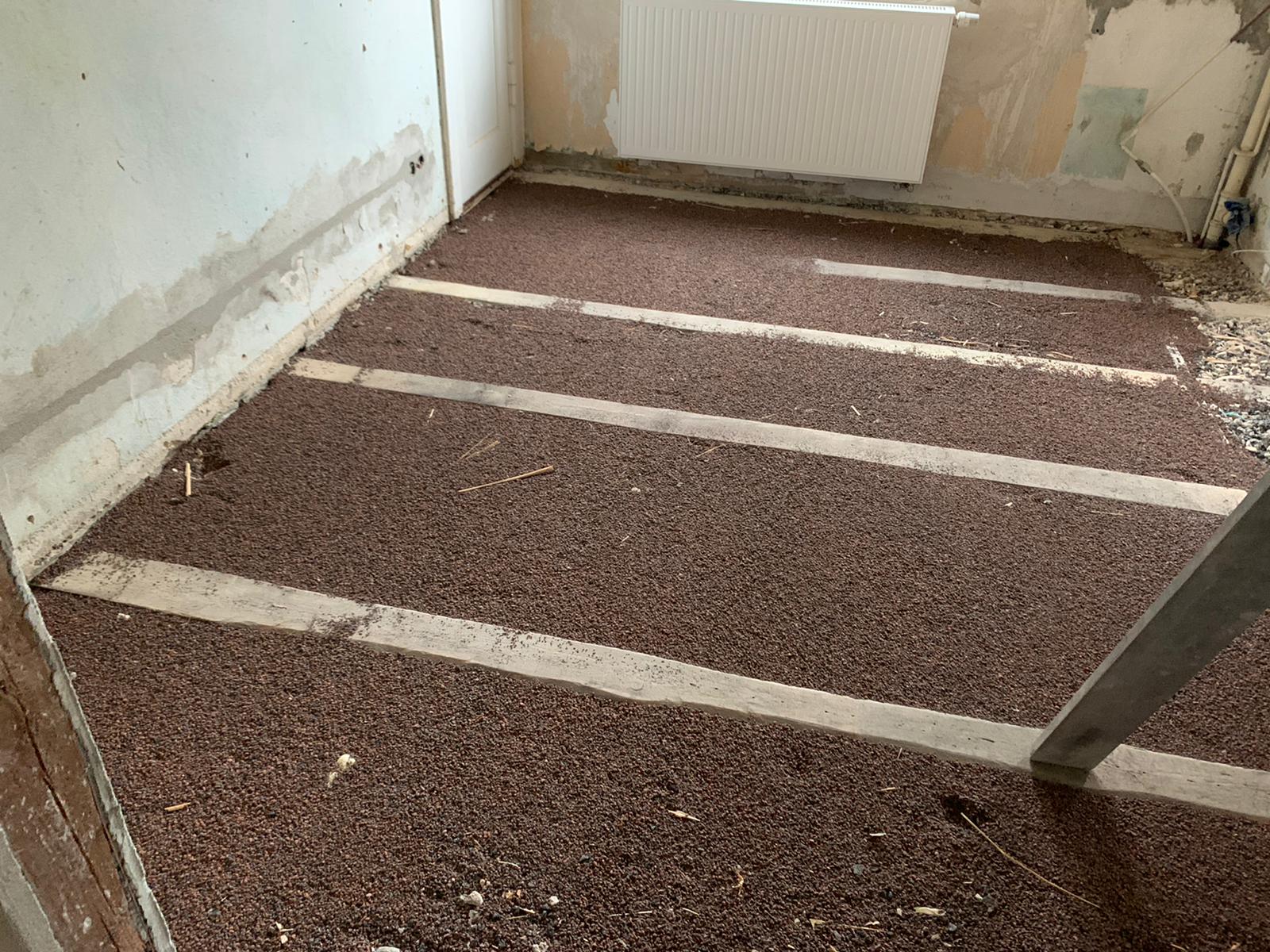

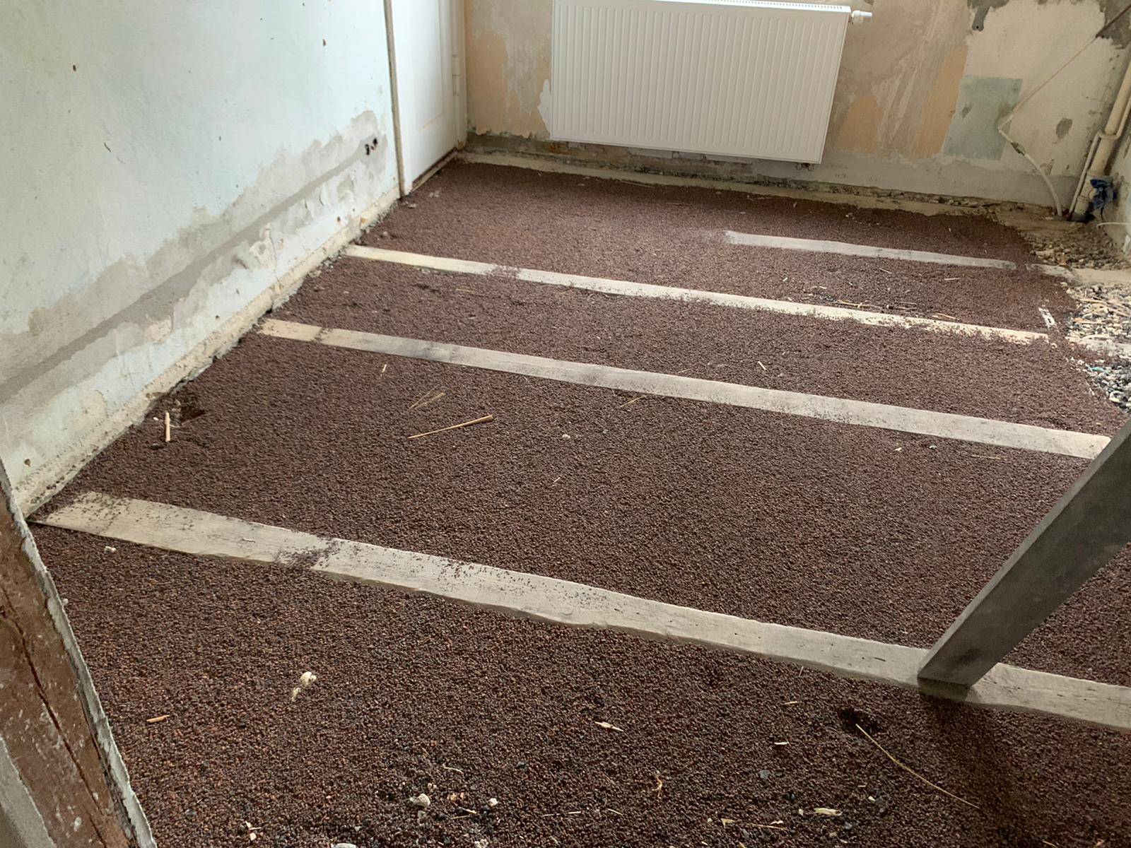

    Vorher war ein alter Dielenboden, der allerdings schon zu viele Beschädigungen hatte. Darunter war auch nur eine Schüttung….

    Ich habe eigentlich keine Lust den ganzen Boden nochmal rauszureißen und neu machen zu lassen. Außer, die fehlende Dampfsperre wäre so essentiell wichtig, dass es dumm wäre es so zu lassen. Wir reden hier vom Boden im OG.
  4. #4 Fabian Weber, 18.01.2025
    16.519
    6.592
    OSB ist doch dampfdicht. Vor der Innendämmung der Wand muss eine Dampfsperre sein, aber diese kann man ja noch einfach an die OSB-Platten anschließen.
  5. 415B
    415B
    03.12.2024
    1.557
    269

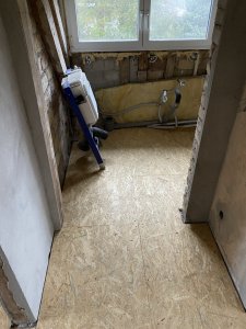

    OSB doppelt verlegt?
    bei den Abständen der Balken Bild 1 sollten das mindestens 28mm OSB Platten sein
  6. #6 Fabian Weber, 18.01.2025
    16.519
    6.592

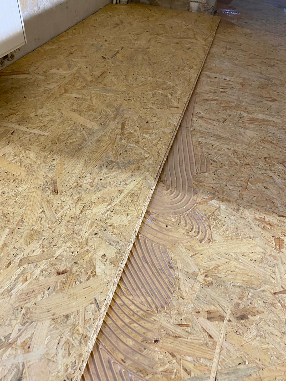

    Sieht man doch auf Bild 2.

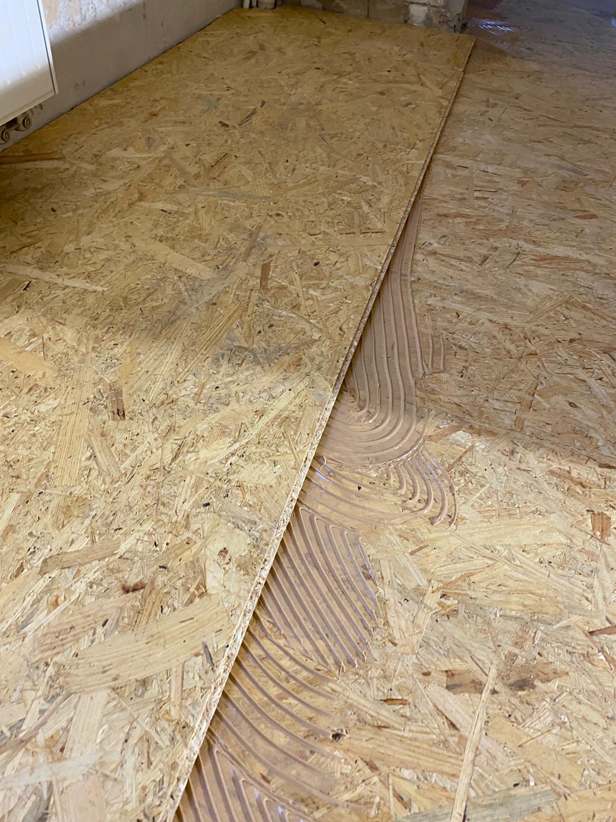

    Bezüglich der Dicke, weiß ich leider nicht zu 100% wie dick die Platten jeweils gewesen sind. Ich glaube aber 22mm und die zweite Lage 12mm. Das müsste ja dann auch ausreichend sein.
    Wie würde man die Dampfsperre denn zwischen Wand und OSB Platte anbringen?

    Zur Klarstellung, es geht um die Außenwand.
    Bevor die Gipskartonplatten montiert werden, kommt die Dampfbremsfolie dran. Für die Verbindung mit dem OSB nimmst Du das Dampfbremsklebeband und klebst es auf die Folie und das OSB. Bitte nicht zu stramm, damit das OSB noch weiterhin Bewegungsfreiheit am Rand hat. Dann werden die Gipskartonplatten montiert. Das Klebeband auch zu den Wänden hin, da gibt es auch überputzbares Klebeband.
  9. 415B
    415B
    03.12.2024
    1.557
    269
    naja aber wer verklebt die Platten so? Das sieht eher wie versuchtes kleben von Fliesen aus

    Wenn die Räume oberhalb und unterhalb der Decke beide beheizt sind, braucht man keine Dampfsperre. Du kannst dich wieder abregen.
