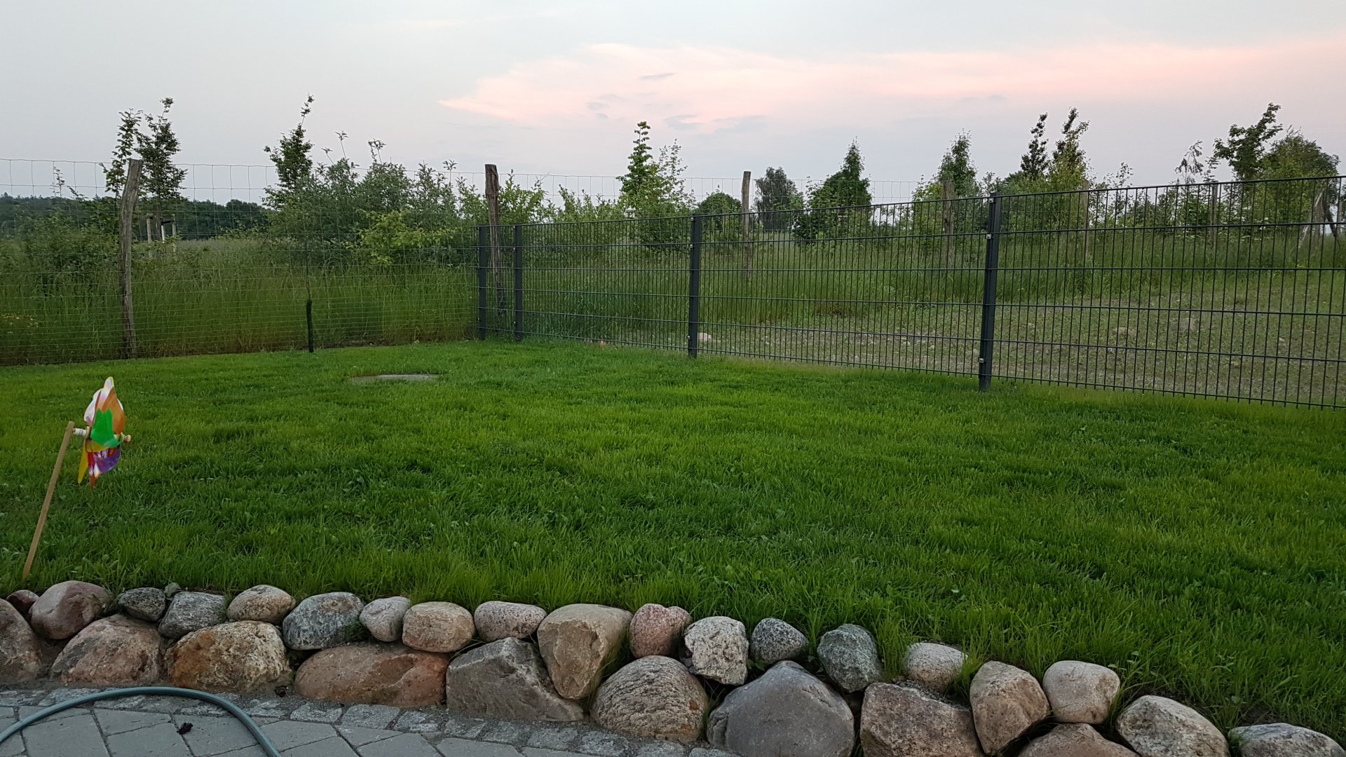

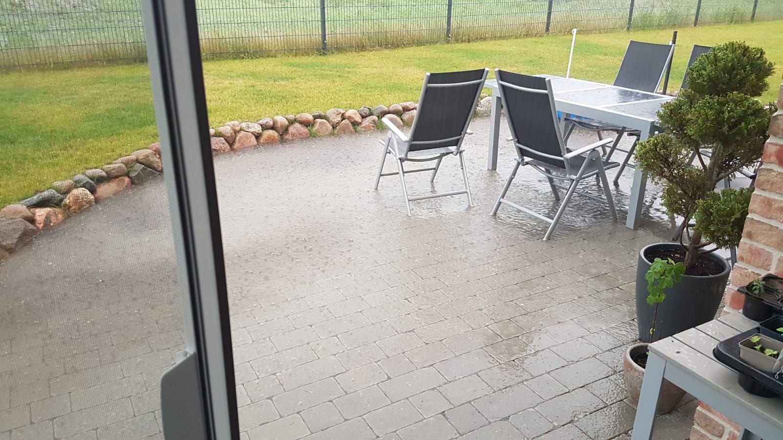

    Hallo an alle,
    wir haben 2020 ein Haus gebaut und nun großen Ärger mit den Außenanlagen, genauer gesagt mit unserer Terasse und der Entwässerung des Grundstücks. Zur Erklärung des Problems muss ich leider einmal weiter ausholen:
    Der Unterbau der Terrasse sowie die Hälfte der verlegten Pflastersteine stammen von einem ersten Gartenlandschaftsbauer, der im Zuge der Arbeiten plötzlich verschwand und uns mit einer unfertigen Baustelle sitzen ließ (die Gründe für sein Verschwinden sind für das weitere Problem nicht relevant).
    Daraufhin beauftragten wir einen zweiten Gala-Bauer, der die begonnenen Terrassenarbeiten übernahm. Er hat den Unterbau sowie das Gefälle der Terrasse überprüft und für einwandfrei befunden. Daher hat er den Rest der Pflastersteine verlegt und die Terrasse fertig gestellt. Da unsere Terrasse halbrund geformt ist, hat er den Rand nach unserem Wunsch mit Granitsteinen eingefasst und diese in Beton gesetzt. Da die Terrasse tiefer liegt als der Rasen, hat er als "Entwässerungsmaßnahme" eine kleine, etwa 40 cm hohe Feldsteinmauer als Befestigung der Rasenfläche gebaut. Seine Idee war, dass dadurch das Wasser von der höher gelegenen Rasenfläche seitlich abläuft und im Rasen versickert. Wir waren leider so blöd und haben bei der Abnahme übersehen, dass durch die viel zu großzügige Verteilung von Beton bei der Randeinfassung der Terrasse das Regenwasser überhaupt nicht ablaufen kann. Schon bei leichtem Regen sammelt sich das Wasser auf der Terrasse im Bereich der Randsteine und bildet einen Teich...
    Dies zeigten wir als Mangel beim Galabauer an, mehrfach schriftlich. Er erkannte dies nicht als Mangel und auch nicht als Gewährleistungsfall an. Er schlug stattdessen vor, für rund 2000 Euro eine Sickerbox einzubauen, die das Wasser der Terrasse über eine Rinne ablaufen lässt. Bis heute hat er dies nicht getan.

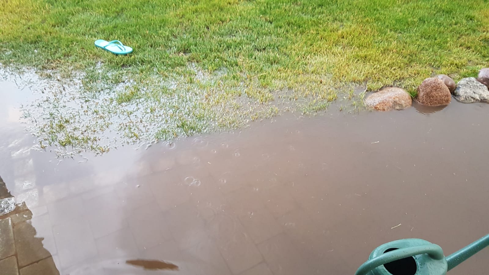

    Nun gab es vor zwei Tagen einen Starkregen. Das Wasser sammelte sich derart auf der Terrasse, dass wir beinahe knietief im Wasser standen. Wir konnten durch das Wegtragen von Wasser in Eimern gerade noch verhindern, dass das Wasser ins Haus läuft. Das große Problem ist nämlich, dass nicht nur die Terrasse das Wasser sammelt, sondern zusätzlich Wasser vom Rasen sowie von dem angrenzenden, höher gelegenen Grundstück hinein läuft (!!). Wir vermuten, dass der Erdausgleich (auch von dem Galabauer erledigt) falsch ist und zu diesen Sturzbächen geführt hat. Folge des Starkregens war eine komplett überflutete, verschlammte Terrasse, ein überfluteter Rasen (der an einigen Stellen dadurch abgesackt ist) sowie eine Flut, die auch noch den Nachbarn hintern uns getroffen hat.
    Die große Frage ist nun: Wie können wir weiter vorgehen? Löst eine Sickerbox auf der Terrasse das Problem oder bedarf es weiterer Maßnahmen? Welche Ansprüche können wir gegenüber dem Gartenlandschaftsbauer geltend machen?
    Zum besseren Verständnis stelle ich gleich Fotos vom Gelände und der Terrasse ein.
    Ich würde mich über Erfahrungen und Ratschläge sehr freuen und danke im Voraus!

    Vermutlich gar keine, oder war die Planung (und damit meine ich eine komplette Planung aus abwassertechnischer Sicht) seine Aufgabe? Falls ja, wäre die zu beauftragen und(!!) zu vergüten gewesen. Der Beschreibung nach sollte er die Terrasse fertigstellen und eine "Randeinfassung" machen, mehr nicht.

    Terrasse ist die perfekte Badewanne und in meinen Augen massiv verkorkst und zwar schon bevor(!) der erste GaLa Bauer dran war. Hat da wer etwas geplant?
    Terrasse = tiefster Punkt => völlig klar das sowas passiert.
    Entweder ist euer Garten zu hoch oder euer Haus zu tief. Wer plant sowas noch im Jahre 2020??
    Versickerungsbox funktioniert nur, wenn der Boden versickerungsfähig ist. Das sagt euch das Bodengutachten.
    Das Volumen einer Box muss berechnet werden und wird i.d.R. nicht auf Starkregen ausgelgegt sondern nur auf normale Niederschläge.
    Also muss man da auch damit rechnen, dass die Terrasse voll steht wenn die Box voll ist.
    Pumpe ist auch keine Lösung (Wartung und die hat auch ihre Grenzen).
    Wasserdichte Fenster und geflutete Terrasse regelmäßig aussitzen.
    Wo liegt der nächste Kanal? (Da dann Rückstau prüfen).

    Das Haus steht schon so hoch wie möglich. Problem ist die Hanglage (über uns ist ein Acker und der ist deutlich höher gelegen.) Wir hatten zur Planung diverse Galabauer da, die alle diese Möglichkeit mit der Mauer an der Terrasse genannt hatten. Kann man da nachträglich noch irgendetwas retten??
    Der Boden ist erst in Bodenschicht 5 versickerungsfähig, da sehr lehmig...

    Ich würde zum Gartenzaun L-Steine setzen und die gesamte Rasenfläche tiefer legen und ein leichtes Gefälle zur Grenze ausbilden.
    Dann kann auch die dusselige Feldsteinmauer weg oder als Verteilung der L-Winkel dienen.
    Vielleicht geht’s ja sogar ohne L-Winkel.

    Bevor hier Geländeänderungen besprochen werden die sicherlich zielführend sind, finde ich wichtig jetzt erstmal eine Notlösung zu erstellen bevor die Hütte beim nächsten Starkregen vollläuft. Ich würde das Pflaster am tiefsten Punkt aufnehmen. Dann ein 300er oder 400er KG Rohr 1m lang (oder 50cm reichen auch) einsetzen darauf ein Gitter und eine ordendliche Schmutzwasserpunpe rein. Den Schlauch dahin wo es ablaufen kann oder zur Not in den Abwasserschacht.
    Ist ja erstmal "nur" kritisch bei Starkregen.
    Dann in Ruhe Geländeänderungen durchrechnen
