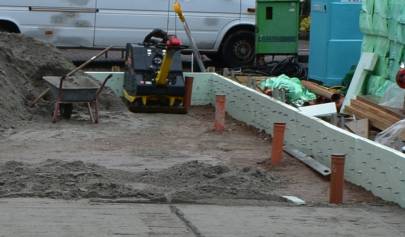

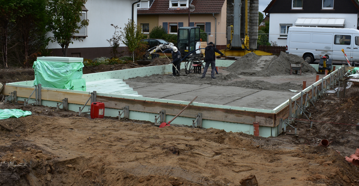

    bei der Durchschau unserer Bilder ist aufgefallen dass die Bodenplatte keine Frostschutzschicht hat, oder? Was haltet ihr davon?
    Der Aufbau ist:
    - Verdichteter "Dreck"(Von Erde würde ich da nicht sprechen)
    - Sand
    - 12cm Dämmung
    - 30cm Bodenplatte
    Oberkante Bodenplatte ist etwa Geländeoberkante, leicht angeschüttet.
    Grüße, Thomas

    dass das nicht korrekt ausgeführt ist weiß ich, das Haus ist fast fertig, welche Maßnahmen kann man nachträglich durchführen? Kann man seitlich, neben dem Haus Frostschürzen runter betonieren, darunter hat man ja keine Möglichkeiten etwas zu machen
    Oder kommt tatsächlich nur Abriss und Neubau in Betracht, die Dauerhaltbarkeit ist ja nicht gegeben?

    die Zeichnungen wurden von uns erstellt, nach den Vorgaben des GU bzw. des subbeauftragten Statikers. Initial war eine dickere Dämmung(20cm, ausgeführt wurden 12cm, wegen Bedenken des Statikers) und eine Schotterung im Plan. Nach der Herstellung des Rohbaus hatten wir einen Gutachter auf der Baustelle, der aber nur Kleinigkeiten bemängelte, die auch behoben wurden.
    Wer hat die Verantwortung für die Vorgaben: Vertragsgemäß der GU.
    Wurde es nach Plan ausgeührt wurde, in dem Eine Schotterung vorgesehen war: Nein.
    Vertrag beschreibt als Leistung: "Frostfreie Gründung"
    Grüße, Thomas

    Wisst ihr denn genau, welches Material unter der Bodenplatte verdichtet wurde? Wurde hier ausgehoben und Material eingebracht zum Verdichten? Auf den Fotos kann ich nicht erkennen, um was es sich handelt. Frostfestes Mineralgemisch kann aus der Entfernung auch einfach nur nach Erde aussehen. Ist es denn sicher organisch und nicht mineralisch?
    Allerdings ist es für eine Reklamation recht spät, wenn das Haus nun fast fertig ist. Das wird niemand mehr abreißen, das wäre viel zu teuer für alle Beteiligten.

    Verstehe ich nicht - der GU hat die Planung gemacht und ihr habt selber die zugehörigen Zeichnungen erstellt?
    ... konnte der Gutachter von der Gründung nicht mehr allzu viel sehen.
    Dann ist die auch geschuldet. Ob die hier gegeben ist, kann ich nicht beurteilen. Wie tief reicht denn die umlaufende Dämmung unter GOK?

    An Hand der beiden Fotos ist das überhaupt nicht möglich zu beurteilen. Eine ordentlich grosse Ruettelplatte zeugt von Qualität. Die werden die ja nicht nur zur Show angefahren und hingestellt haben.
    1.
    Frag nach und lass dir mal Lieferscheine des Materials zeigen.
    2.
    Wenn du deine Vermutung beweisen willst, nimm den Spaten und schachte an der Seite auf. Frost- und Tragschichten sind ja meist etwas breiter, als die Außenkanten des Gebäudes. Kannst ruhig auch etwas unter die Bodenplatte graben, davon fällt das Haus nicht ein.
    3.
    Solltest du es wirklich Ernst meinen, dann lass mitten im Haus eine entsprechend tiefe Kernbohrung machen und Material- und Schichtdicken prüfen.
