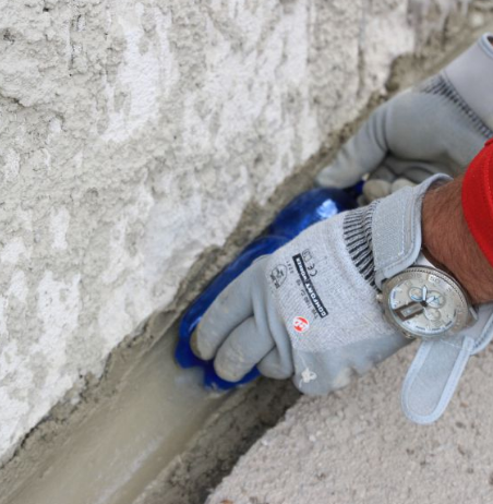

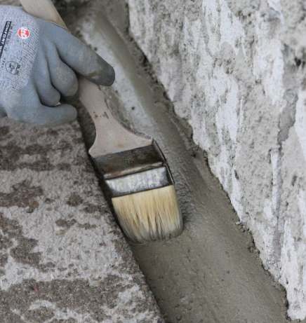

    es muss im Bereich Bodenplatte/Wand untersucht werden ob der Putz fest ist, dann den Überstand
    soweit vom alten Mörtel bis auf den Beton abstemmen.
    ist der Putz bis auf den Beton oder ist da eine Fuge, wenn ja muss die frei gemacht werden .
    anschließend in dem unteren Bereich vornässen dann mit Sand/Zement 1 :1 eine Schlämme herstellen und satt einstreichen,
    danach mit Zementmörtel eine Hohlkehle herstellen siehe Bilder.

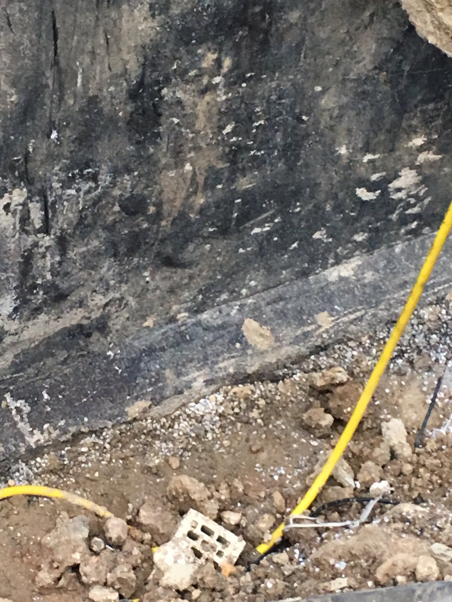

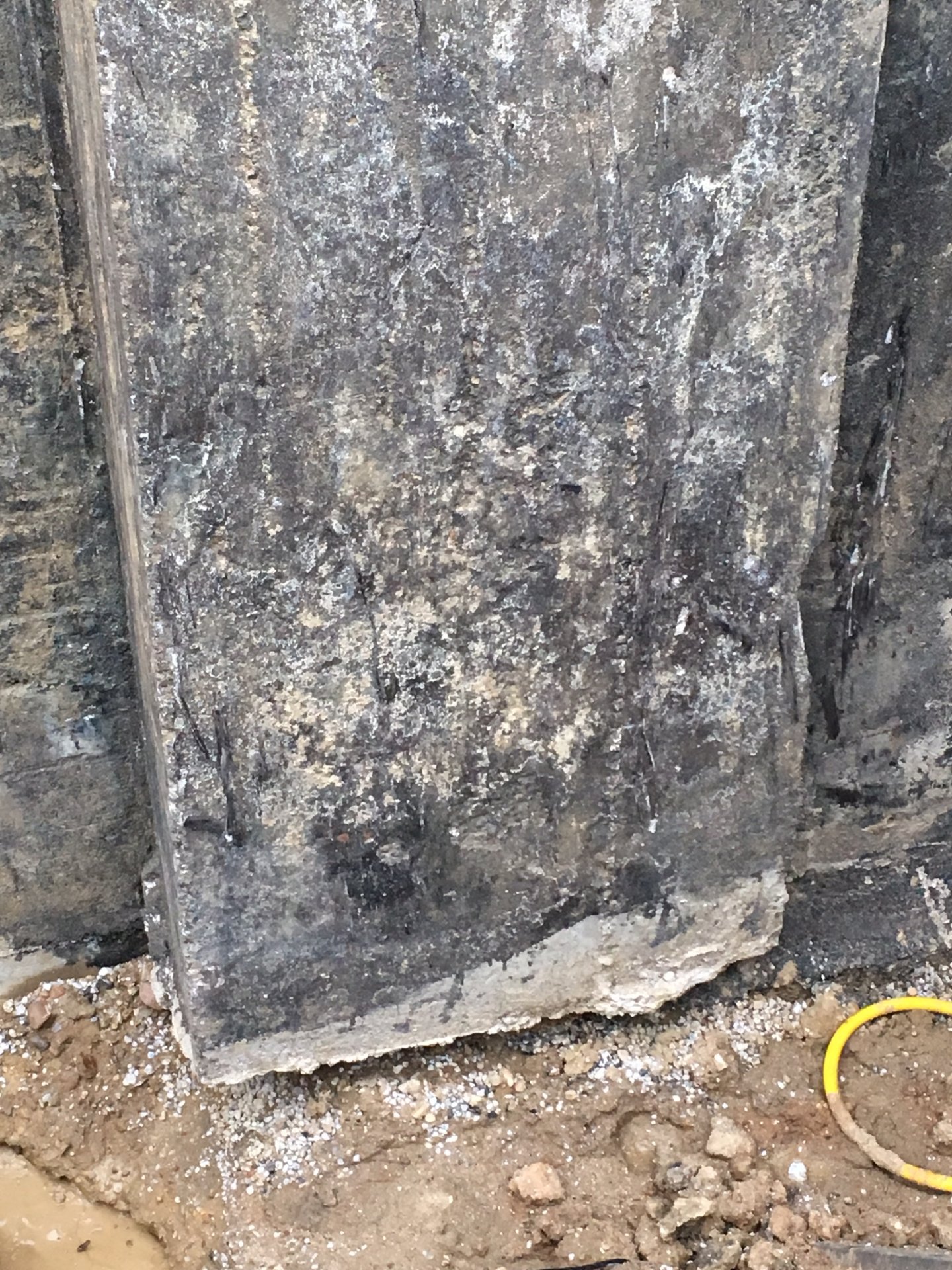

  5. #5 rockwilder, 31.03.2018
    rockwilder
    rockwilder
    18.05.2015
    Bäcker
    Frechen

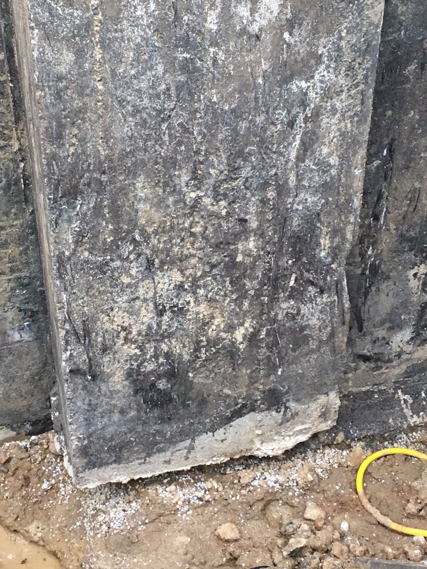

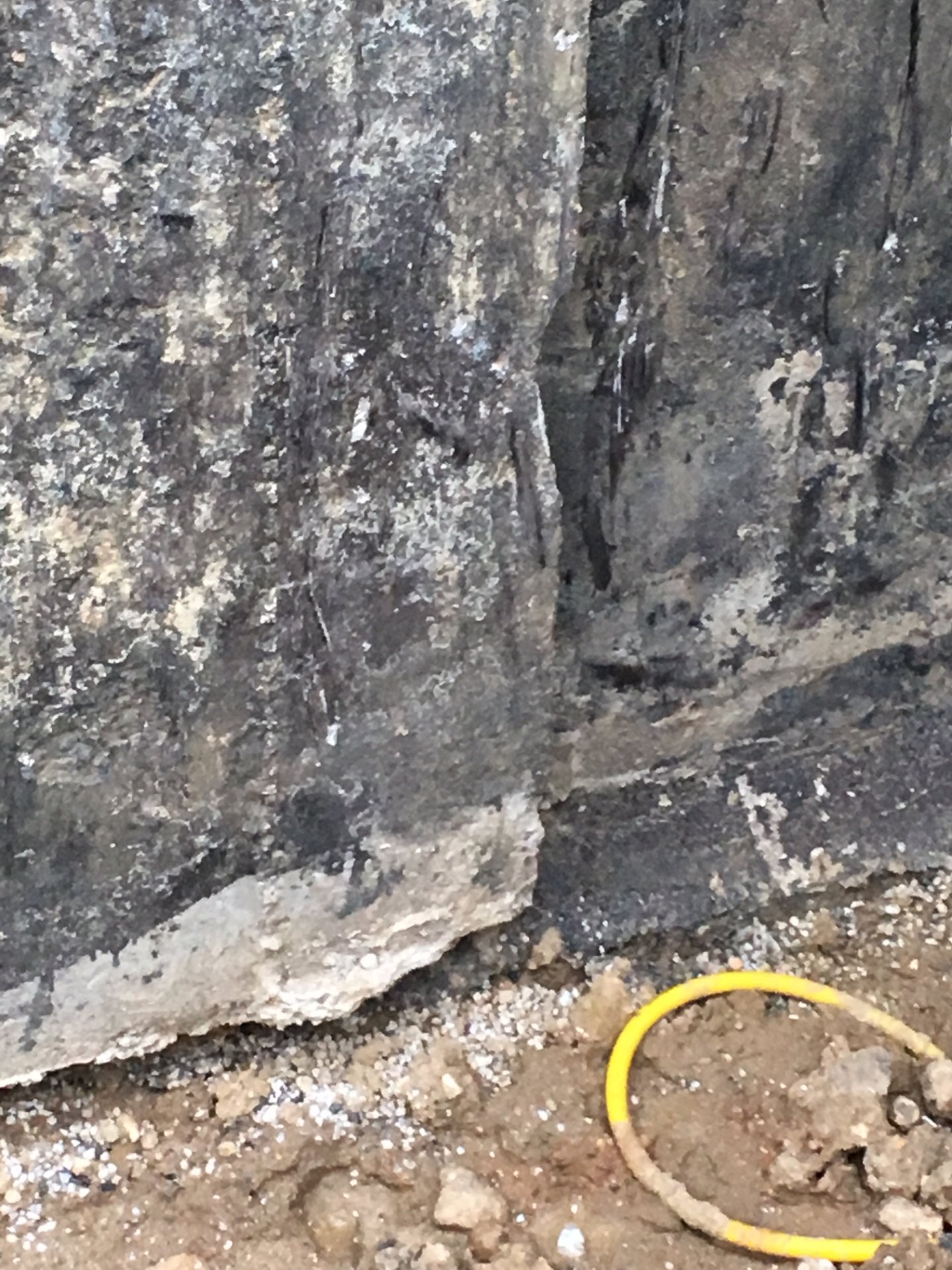

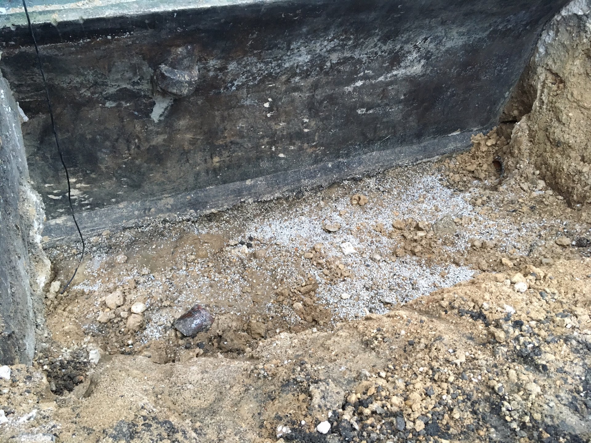

    Liebe Gruppe, hier die Bilder. Das Problem ist, daß ein Teil des Pfeilers (trägt nichts) frei in der Luft hängt. Sonst ist die Hohlkele ausgeführt. LG Rock
  6. #6 bauspezi 45, 31.03.2018
    bauspezi 45
    bauspezi 45
    20.02.2017
    1.780
    335
    solingen wald
    iR.
    eigenartig, so kann man die Situation bezeichnen..
    Man kann es nicht genau erkennen, unter dem Vorsprung geht die Bodenplatte und
    Putz weiter ?
    welche Funktion hat denn der Pfeiler, der ist sicherlich nachträglich gemauert
    worden um oberhalb etwas auf zu legen ?
    ich würde unter dem Pfeiler 20-30 cm ausschachten und Beton darunter giessen
    bis ca 3 cm unter dem Pfeiler und dann den Spalt mit Quellmörtel verpressen
    die anderen Flächen sehen gut aus, evtl die Vorderkante der Bo-Platte noch freilegen
    und begradigen damit man so ca 10 cm auch die Stirnseite mit isolieren kann

  8. #8 rockwilder, 31.03.2018
    rockwilder
    rockwilder
    18.05.2015
    Bäcker
    Frechen
    @ Fred Astair: Sorry! Hohlkehle! Merke ich mir!
    @ bauspezi 45: hatte ich auch so im Sinn. Nur schön ist das nicht. Auch der Quellmörtel (gibt es ja eigentlich gar nicht ;-) der Mörtel fällt hat nur nicht start ein) macht mich nicht wirklich glücklich. Alles in allem keine schöne Sache dort.

  9. #9 bauspezi 45, 31.03.2018
    bauspezi 45
    bauspezi 45
    20.02.2017
    1.780
    335
    solingen wald
    iR.
    ja, der Quellmörtel !Quellt auch nicht, das wissen wir ja...
    sie können auch den schlitz mit normalen Zementmörtel einstopfen, egal da ist das gleiche.
    nochmal , was liegt denn oben auf dem Pfeiler ?
    wenn er nicht gebraucht wird abbrechen..
