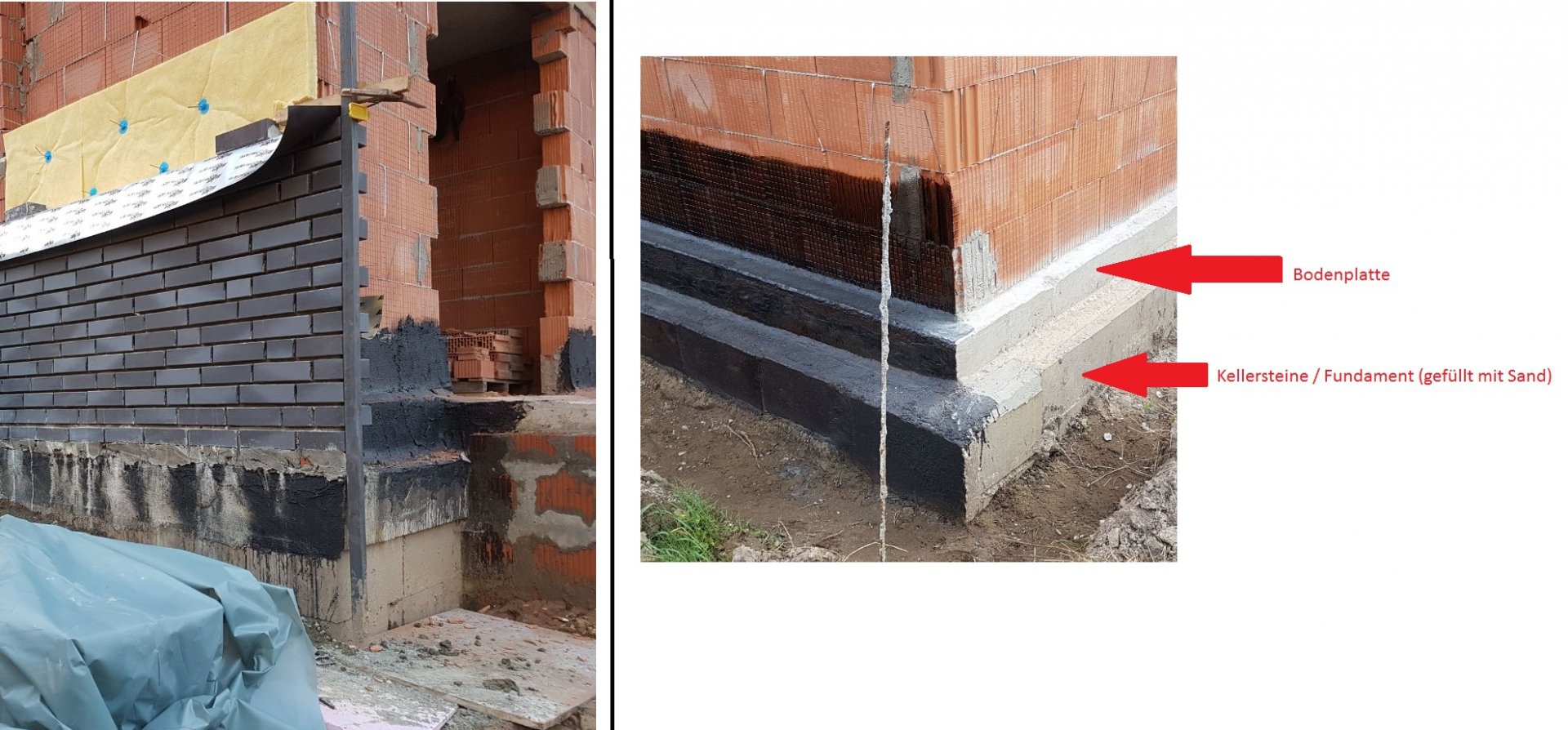

Diskutiere Fehlende Horizontalsperre - Weiterbau im Abdichtungen im Kellerbereich Forum im Bereich Neubau; ich lade nochmal ein Foto hoch: [ATTACH]

    Aah, ich falsch verstanden - sorry :o
    Jetzt musst Du nur herausfinden, ob die Bodenplatte abgeschliffen wurde (waagerecht und senkrecht..)
    Und ob eine Hohlkehle (Radius ca. 80 mm) angebracht wurde.
    Wenn das nicht der Fall war:
    Abschleifen der Pampe mit PKD-Schleifscheibe (Alles Andere schmiert zu).
    Und dann aber schön Gesichts-Vollschutz nehmen, die Bröckchen fliegen gut...
    Warum der ganze "penible" Aufwand?
    Weil genau DAS Deine Problemstelle ist...
    Wenn diese Arbeit perfekt ausgeführt ist, brauchst Du definitiv keine nachträgliche Horizontalsperre einziehen.
    Ach ja- und - wie toll: diese Arbeit kannst Du zu 100% selbst erledigen und gut Geld sparen :e_smiley_brille02:

    also ich weis dass die bodenplatte waagerecht abgeschliffen wurde, senkerecht glaube ich nicht.
    eine hohlkehle wurde angebracht.. aber keine 80mm. die muss kleiner sein.
    dazu kommt, dass bereits Klinkerarbeiten durchgeführt wurden, also wenn an der dickbeschichtung nachgearbeitet werden müsste, ginge das nun nicht mehr.
    glaubst du denn, dass man mit einer guten drainage auf der sicheren seite ist? oder was empfiehlst du zusätzlich in unserem fall?

    Wow- das wäre das erste Mal, das eine Neubau-Firma abschleift - Hut ab!
    Der Radius kann auch etwas kleiner sein, wichtig ist nur, daß die Hohlkehle keine Risse hat und Poroton und Beton gut grundiert wurden.
    Wie soll denn die Drainage exakt aufgebaut werden - und warum?

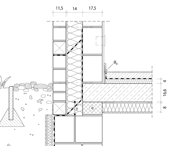

    ich frag mich mal : wo ist der Bauleiter gewesen ?
    die Sockelausbilung ist nicht optimal ,
    so in etwa :

    die hohlkehle wurde definitiv sauber ausgeführt, das weiß ich. risse dürften dort nicht sein. ebenso sollte gut grundiert worden sein.
    (hier war nicht der bauunternehmer am werk..)
    bzgl der drainage müsste ich mal meinen mann fragen, das läuft in eigenleistung.
    aber wir wollten eine gute drainage von vorne am haus nach hinten runter in den garten machen, weil wir a) am Hang wohnen, b) der ganze murks am Haus war und c) sicher ist sicher :lock

    dass der Sockel nicht optimal ist ist uns bewusst, weicht aber nicht gravierend von deiner Abbildung ab.
    Die Abdichtung wie von Manufact beschrieben wurde korrekt durchgeführt, ebenso die Z-Folie im Klinker und die Dämmung.
