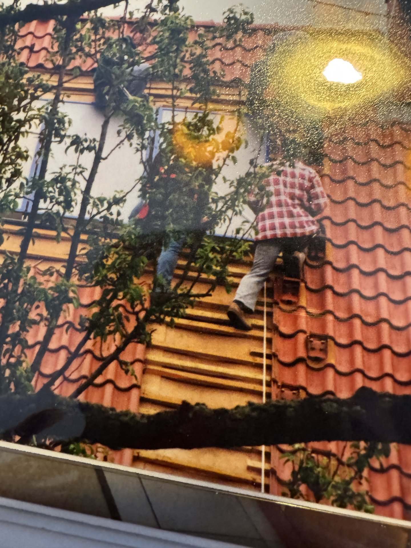

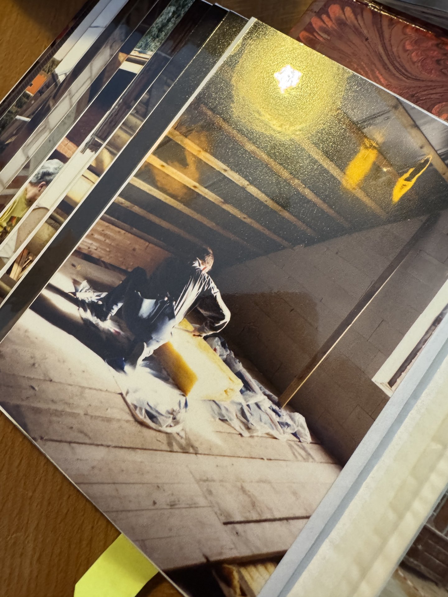

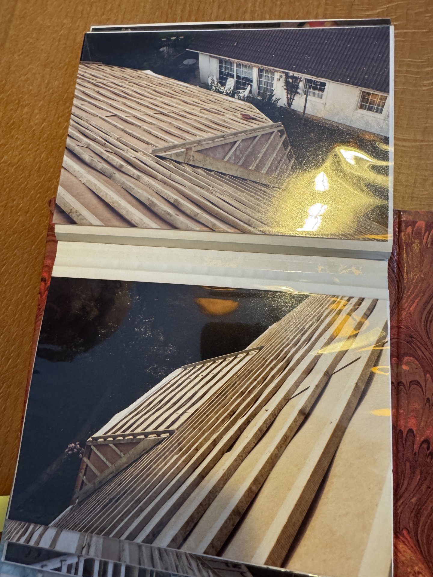

    Moin,
    kurz als Abholer:
    Wir sind dabei uns den Traum vom Eigenheim zu verwirklichen und soweit passt auch alles bei dem Haus, aber: Einem Bekannten (Vor ca.15-20 Jahren zuletzt als Dachdecker tätig gewesen) ist aufgefallen, dass beim Dach die Konterlattung fehlt. Ob das kritisch ist, konnte er allerdings nicht sagen, da er laut eigener Aussage dafür zu lange raus ist, er kennt es nur nicht anders.
    Bei dem Dach handelt es sich größtenteils um ein Kaltdach.
    Alter, wie das Baujahr 1996.
    Eine Hälfte wurde ausgebaut. Im Ausgebauten Teil wurde Dämmmaterial zwischen die Balken eingebracht, und darüber eine Dampfsperre (Vermutung Bekannter, da die Folie sehr undurchlässig aussieht) aufgebracht. Darüber Lattung und dann Rigipsplatten.
    Es roch im gesamten Dachgeschoss nicht muffig oder feucht.
    Feuchteschäden waren augenscheinlich auch nicht zu erkennen.
    Wie schätzen dass die Erfahrenen unter euch ein?
    Bekommen wir hier in den nächsten Jahren Probleme / Bei einer in Zukunft anstehenden Erneuerung des Daches?
    Geplant ist erst einmal nichts weiter am Dach zu tun.
    Die Decke zum darunter liegendem Geschoss ist gedämmt.
    Ich danke euch!

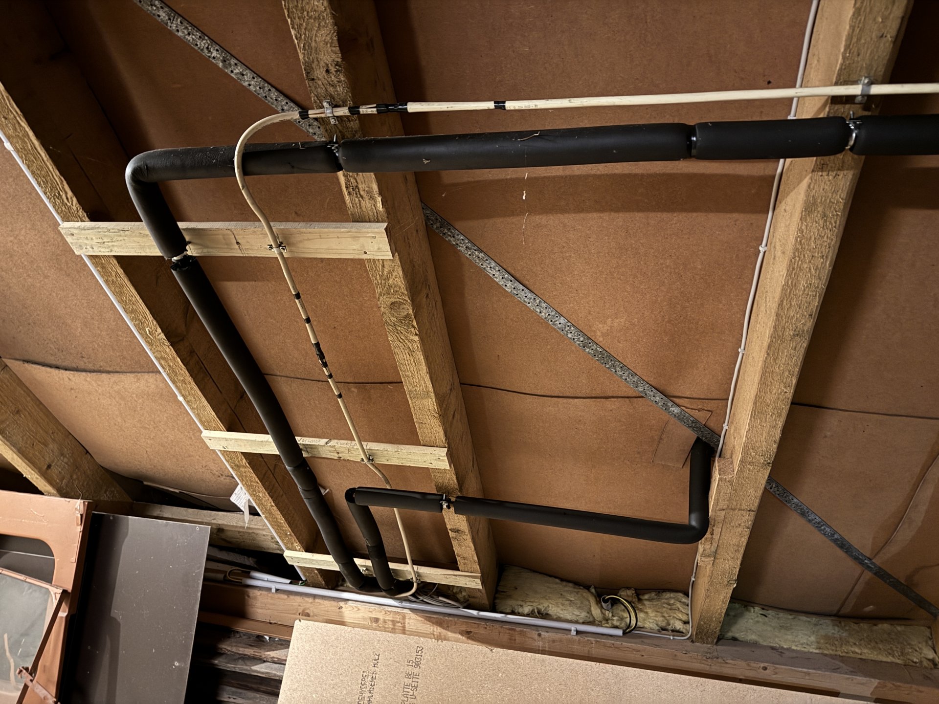

    Nachtrag, hatte ein wichtiges Detailfoto zum Aufbau vergessen

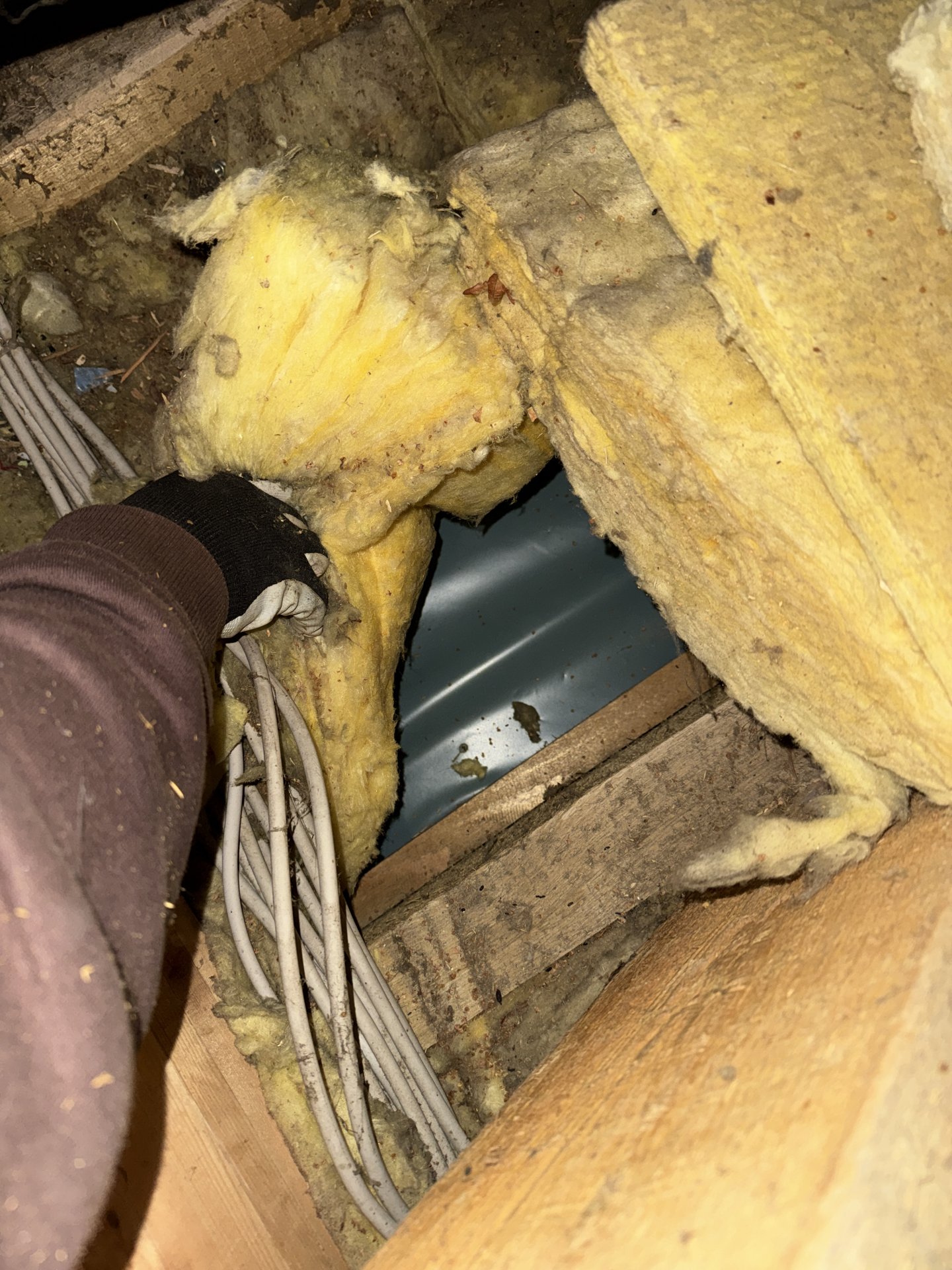

    Die Platten unter der Dacheindeckung sieht nach Hartfaserplatte aus. Ob die diffusionsoffen ist, da scheiden sich die Geister. Ich kenne bei aktuellen Platten häufig ein µ von 40/60, bei 3mm wäre das sein sd-Wert von 0,18m. Ob das bei Platten aus 96 auch so ist??
    Auf den Fotos hängt die Hartfaserplatte leicht durch, das wäre zumindest "etwas" Hinterlüftung. Wenn die Mineralwolle extrem gestopft wurde (sieht auf den Bildern nicht so aus) und die Hartfaserplatte nach außen gedrückt ist und Wasser unter die Dacheindeckung kommt, hast du ggf. stehendes Wasser auf der Traglattung und der Hartfaserplatte. Zum Abführen des Wassers und für eine garantierte Hinterlüftung gehört da eigentlich eine Konterlattung hin.
    Auf den Fotos ist bzgl. Dampfbremse nichts eindeutiges zu erkennen, könnte auch Rollisol sein.
    Hat der Bekannte das auf den Fotos erkannt oder ist die Folie irgendwo zu sehen?
    Seid ihr schon Besitzer des Hauses oder überlegt ihr zu kaufen? Ist aus dem Beitrag nicht eindeutig zu lesen.
    Habt ihr die Möglichkeit ein paar Ziegel im ausgebauten Bereich hochzuschieben?
    Soll der ausgebaute Bereich im Dachboden weiterhin genutzt werden?

    Danke für die Antwort!
    Das bestätigt (leider) das, was wir uns bisher hergeleitet haben und die Probleme, die dadurch entstehen können.
    Tendenziell würde bei einem möglichen Kauf in den nächsten Jahren (10-20?) das Dach wohl ohnehin fällig werden, da es heute schon 30 Jahre alt ist.
    Jetzt stellst sich für uns nur die Frage, ist dort mit erheblichen Mehrkosten zu rechnen bei einer Dachsanierung aufgrund der fehlenden Konterlattung?
    Demnächst sind wir weiterhin mit einem Sachverständigen vor Ort, er prüft u.a. auch die Raumluft.
    Zur Folie habe ich gerade nochmal geschaut und ein besseres Bild von der Besichtigung gefunden.
    Der Bekannte und ich vermuten es nur.
    Wir haben das Haus bisher noch nicht gekauft, sind allerdings sehr interessiert, da ansonsten alles passt.

    Was 30 Jahre gut hält, geht nicht sofort kaputt oder ist "Mist". Auch wenn es so gemacht wurde, wie man es heute nicht machen würde.
    Dann erneuerst Du eh...
    Zumindest nicht in dem Bereich, als dass Du jetzt den Kaufpreis mindern könntest. Vielleicht wäre auch eine bestehende Konterlattung auszutauschen bei einer Sanierung? Wer weiß, was Du in 10-20 Jahren an neuen Vorgaben bekommst, die alle zu erheblichen Mehrkosten führen.

    Grundsätzlich gibt es 2 Sachen zu unterscheiden
    1. Kann Wasser welches von Außen durch die Dachhaut geht (Windverwehungen, kaputte Ziegel) auf dem Unterdach ablaufen und/oder wegtrocknen?
    Wenn ihr da Probleme hättet, würde man das vermutlich schon an der Hartfaserplatte von innen sehen (Wasserränder).
    Wenn ihr aber Sorge habt könnt ihr ja an den Überlappungen ne Endoskopkamera reinstecken.
    2. Besteht die Gefahr das Luftfeuchtigkeit von innen in die Dämmebene gelangt und kann diese dann wieder weg?
    Das kann nur beim ausgebauten Teil des Dachbodens passieren wenn die Dampfbremse nicht gut verarbeitet ist.
    Das ist natürlich nicht so einfach zu beurteilen, weil halt schon ausgebaut.
    Da Punkt 1 aber in Ordnung scheint, würde ich mal behaupten das die Hinterlüftung nicht katastrophal ist.
    Wenn der Dachboden nicht genutzt wird, könnt ihr ja auch ggf. darüber nachdenken den Ausbau bis auf die Hartfaser rückzubauen.
    Wenn dann doch mal ausgebaut wird ist der IST-Zustand vermutlich eh nicht zeitgemäß.
