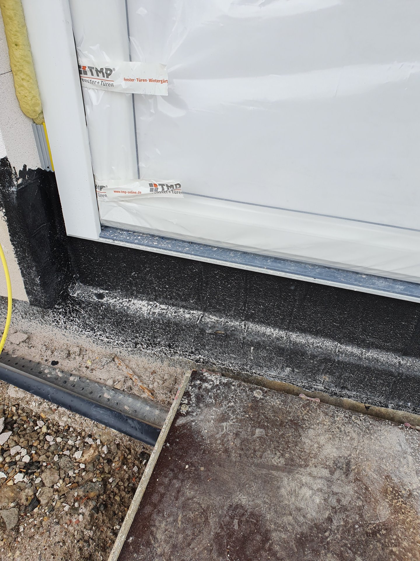

    Und ...ich geb dir mal Schreibtisch - der Unterschied zwischen Sandwichelement -doppel Wand und Halb-Fertigteil sollte Herrn Architekt Fibi bekannt sein - ich sehe keine Kerndämmung :p
    Nein, das ist keine Bauwerksabdichtung.
    Bei deinem ersten Bild - dort müsste unterhalb der mit der Decke verbundene Dämmstreifen ( der grüne mit der Struktur ) bis +15 cm deiner späteren GOK, analog deinen letzten Bild KMB verbracht sein ,also wie auf den Eck - und Stossbereich.
    Sollte diese tatsächlich fehlen - sind Schäden vorprogrammiert, zuerst geht dein Sockel Putz "futsch' danach das MW.

    Nee, die muss nicht WU- du hast ja faktisch überbaut mit MW etc
    Geh mal zu deinen Kiesstreifen, mach den mal etwas weg, klapp die Noppenbahn/Folie Mal vor und schau dort mal oder vllt hast du Fotos wo Haustür Terrassentür oder bodengleiche Fenster eingebaut sind mit Abdichtung - vor dem Verputzen!

    Also dann mal bitte die Zeichnung mit der Aufsicht, obwohl mich das wundert, dass es keine Schnitte und Ansichten gibt.
    Wie habt Ihr denn dann die Baugenehmigung bekommen.
    Man kann bisher feststellen, dass es keine ausreichende Bauwerksabdichtung bis 15cm über GOK gibt und das Foto vom Fenster zeigt auch keine Anschluss des Fensters an die Abdichtung.
    Ich würde hier einen Gutachter einschalten und eine Mangelanzeige an die Baufirma schicken.

    Der Keller ist gem. WU-Richtlinie gebaut und soweit in Ordnung.
    Die Abdichtung der Betonierfugen ist bei diesem Kellerhersteller aussen mittels KMB.
    Wir haben hier kein Sandwich, sondern ein Halb-Fertigteil.
    Der Key-Account des Kellerherstellers weiss Bescheid (hat Bilder der Abdichtung bekommen) hat mir aber (Wochenende) noch nicht die Details der Abdichtung geschickt. Bin gespannt ob ich die als Ex-Mitarbeiter noch bekomme xD

    Es geht ja auch nicht um den Keller, der ist ja ganz in Ordnung, die KMB könnte besser ausgeführt werden.
    Aaaaber:
    Die KMB ist halt nur bis OK-Rohdecke auf dem Rohbau gezogen.
    Das Erdreich wurde aber bis 5cm über OK-Rohdecke aufgeschüttet. Folglich hätte die Abdichtung nach DIN 18533 mindestens bis 20cm über OK Rohdecke geführt werden müssen.
    In der Türleibung sieht man zwar dass auf da eine KMB auf dem Mauerwerk ist. Die Tür ist aber nicht an diese Abdichtung angeschlossen. KMB auf Tür schmieren ist nicht zulässig. Hier muss mindestens ein Anschluss mit Flüssigkunststoff her.
    Daher wäre das Sockeldetail des Herstellers sowie das Türanschlussdetail mal interessant zu sehen zu bekommen.

    Der Türanschluss könnte schon so halbwegs richtig sein, wenn da z.B. der EPDM-Lappen der Tür mit KMB überstrichen wurde.
    An dem Tür-Foto sieht man ja auch sehr schön wie hoch der Türbauer die Abdichtung gezogen hat. Nur geht das dann halt auf der Wand leider nicht weiter.

    Nach dem Hinweis von euch wegen der Bauwerksabdichtung habe ich mich nach der Ausführung bei unserem Bauträger informiert. Laut dem Bauträger wurde eine Dichtschlämme unter dem Grund-/Unterputz aufgebracht. Daraufhin habe ich mit Hilfe meiner Bilder, die ich zuvor auch hier gepostet habe, wissen wollen wo diese bei uns zu sehen ist. Da unser Bauträger und die ausführenden Firmen ebenfalls Bilder gemacht haben, hat man versucht Bilder von der Bauwerksabdichtung zu finden und mir darzulegen. Laut dem Bauträger hat man aber keine Bilder finden können, die zu dem Zeitpunkt gemacht worden sind wo die Dichtschlimme (Bauwerksabdichtung) zu sehen sei. Da man mit keinen Bildern die Bauwerksabdichtung belegen konnte fand ein vor Ort Termin mit dem Oberbauleiter und dem Rohbauer statt um den Sachverhalt zu klären. Bei diesem Termin wurde nochmal über das Thema ausführlich gesprochen aber man konnte anhand von den gemachten Bilder nicht mit Sicherheit feststellen ob die Dichtschlämme tatsächlich ausgeführt wurden. Zur genauen Begutachtung müsste dafür die intakte Fassade geöffnet werden.
    Unser Bauträger ist sich zu 100% sicher, dass wir damit keine Probleme bekommen werden und bietet uns daher eine Verlängerung der Gewährleistung auf 10 Jahre für die Funktion der Dichtschlämme im Übergang Kelleraußenwand zum Mauerwerk.
    Ich bin jetzt sehr verunsichert ob ich die Verlängerung annehmen soll und es darauf beruhen soll oder ob ich mit Hilfe eines Gutachter weitere Schritte gehen soll. Da man mit keinen Bildern die Bauwerksabdichtung beweisen kann, bin ich eigentlich überzeugt davon, dass diese nicht ausgeführt wurde. Allerdings bin ich mir unsicher ob wirklich Feuchtigkeit durch den Putz durchdringen kann und das Mauerwerk schädigen kann, da auf dem Oberputz Dichtschlämme vorhanden sind.
    Was meint Ihr zu der Sachlage und Verlängerung der Gewährleistung bzw. was würdet ihr mir raten?
