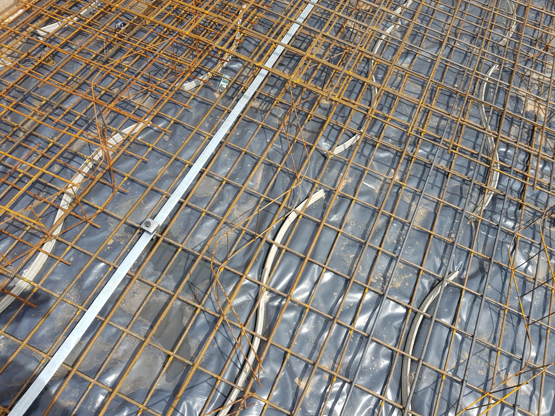

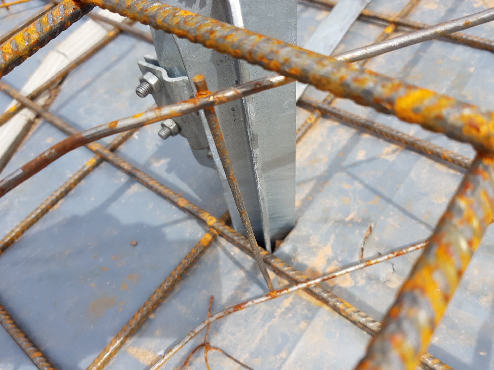

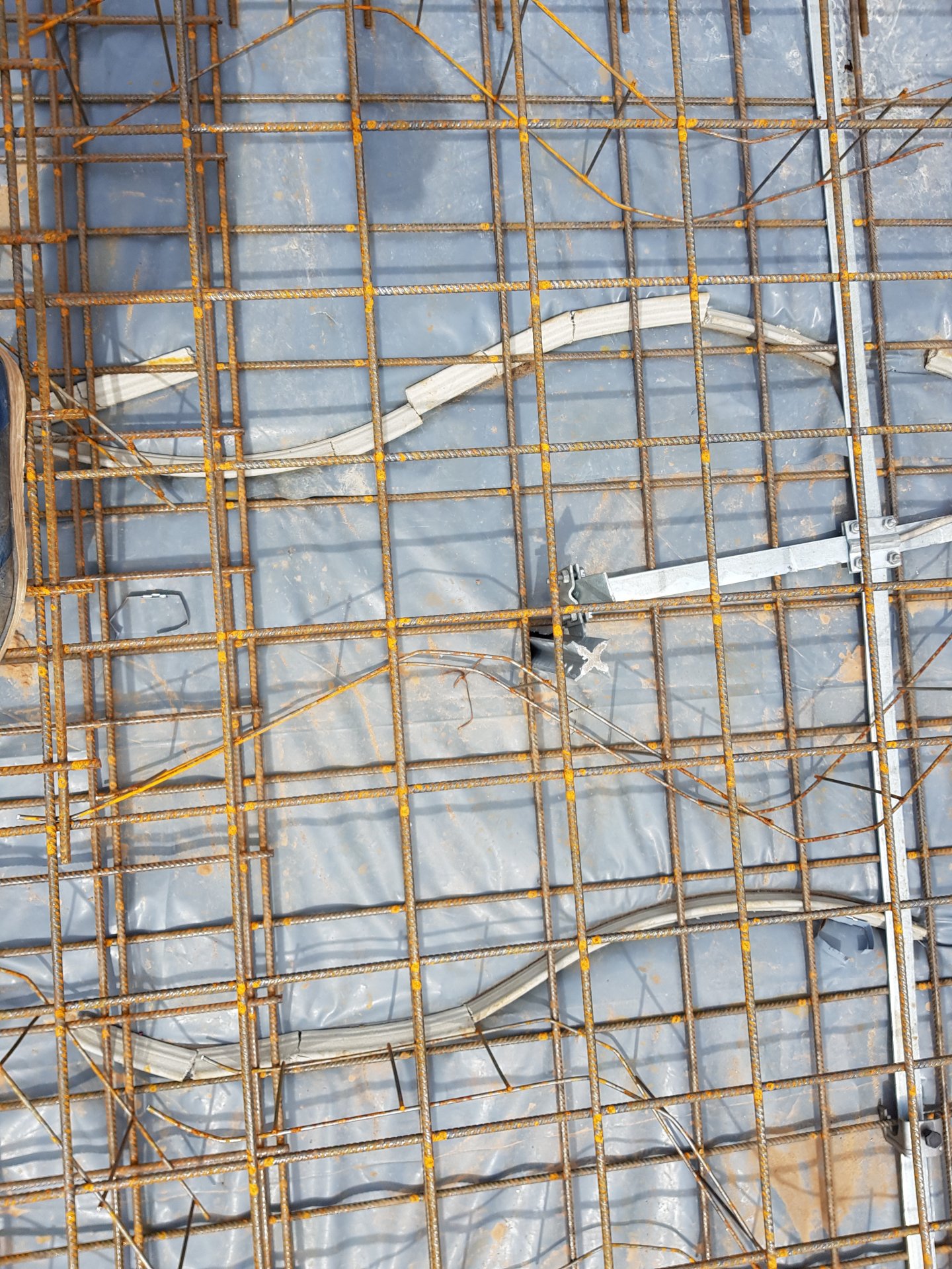

    unser 2020 fertiggestelltes Haus hat umlaufend Risse im Bereich der Deckenplatten, die nach Schüsselung aussehen. Jetzt kamen allerdings diese Bilder zu Tage, auf denen zu sehen ist, dass nur mit einer PE-Folie auf unebenem Sandboden gearbeitet wurde und sich ein Großteil der Abstandshalter in den Boden gedrückt hat. Ich fürchte, dass die Setzungen jetzt daher stammen - welche Möglichkeiten habe ich, außer der Beauftragung eines SV? Die gesamte Baustelle wurde durch Bauträger abgefertigt, Fristen sind noch nicht abgelaufen.

    Zunächst den Mangel anzeigen.
    Ein selbstständiges Beweissicherungsverfahren ist empfehlenswert.

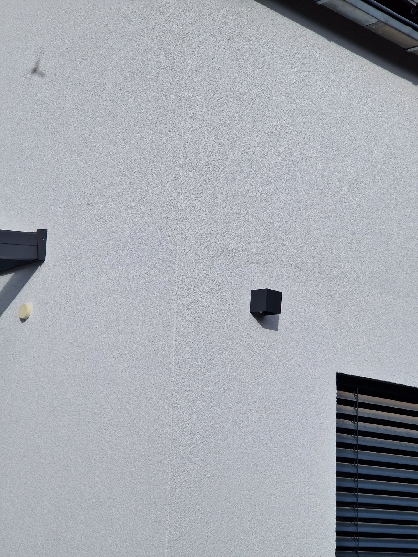

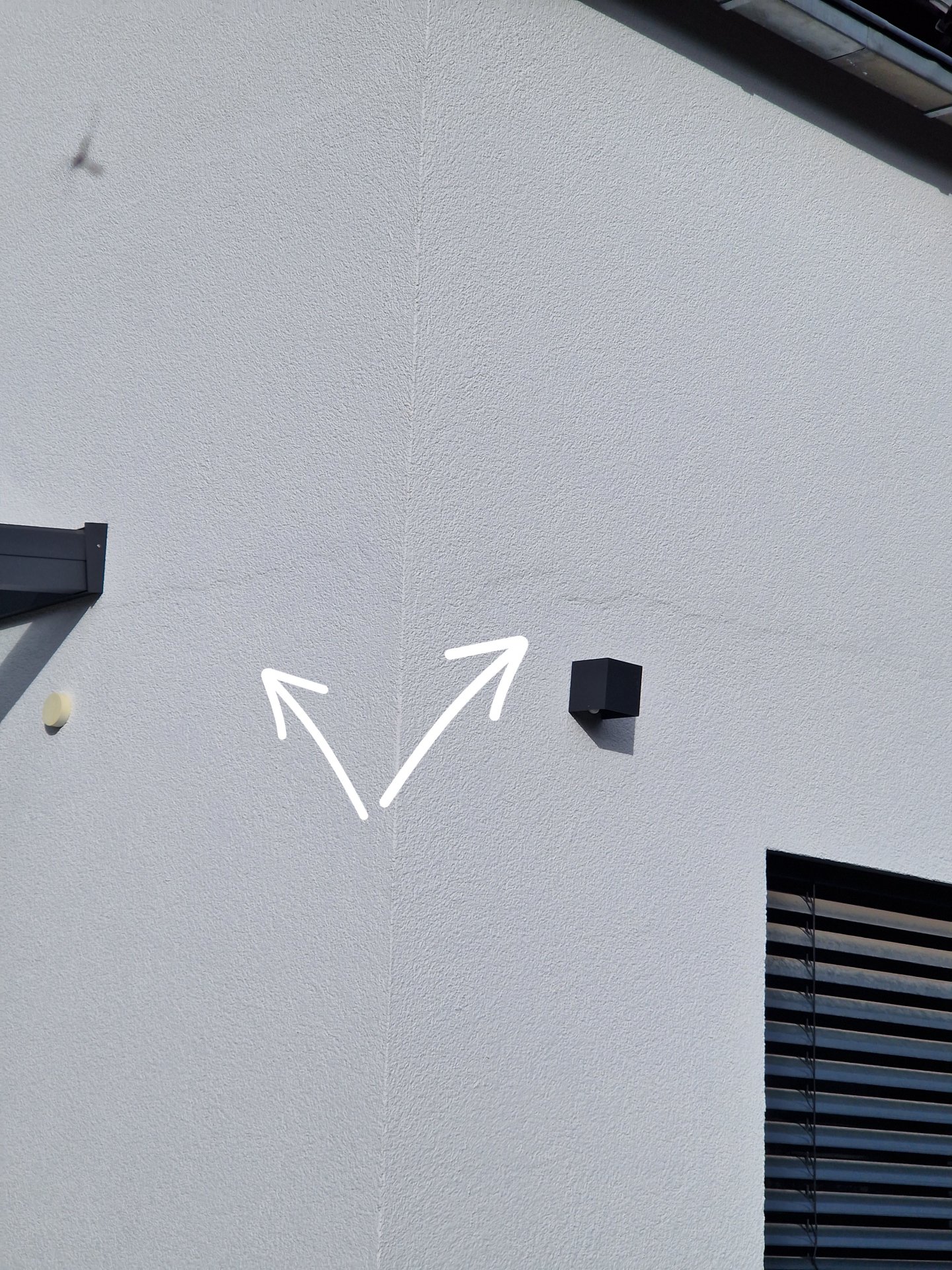

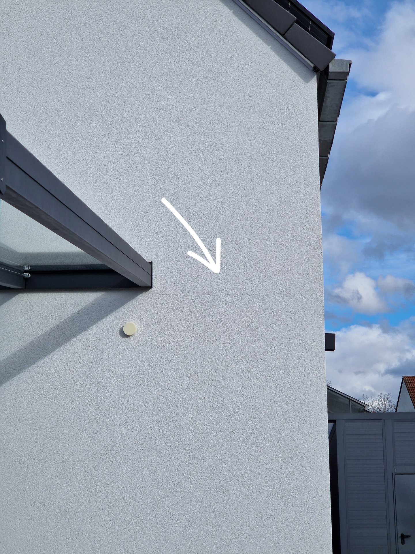

    Danke schonmal für die schnellen und vielen Antworten. Ein privater Gutachter kam bereits zum Schluss, dass sämtliche Risse im Innenbereich (jeder Raum, vertikal und horizontal) von fehlenden Armierungen und Haftbrücken liegt. Im Außenbereich gab der Gutachter an, dass der Putz ordnungsgemäß (aber bei Temperaturen um 5 Grad und im Frontbereich) verarbeitet wurde, jedoch kein Fehler in der Verarbeitung besteht, also Armierung etc im oberen Putzdrittel liegt und auch sonst kein Fehler erkennbar ist.
    Er selbst gibt an, dass es statische Probleme durch unkontrollierte Setzungen oder Schüsselungsrisse sein könnten, verweist aber auf ein ausstehendendes Bodengutachten, das bei Baubeginn nicht angefertigt wurde und rät, einen Statiker zu Rate zu ziehen.
    Die Risse sind auf den Fotos schlecht sichtbar, vielleicht kann ich noch schnell bessere anfertigen.

    Noch zur Ergänzung, der Baugrund ist unverdichteter reiner Sandboden ohne Sauberkeitsschicht auf teilweise durchdrungen er PE-Folie.

    Naja wenn jetzt alle unteren Eisen wegrosten, weil keine Betondeckung vorliegt, dann frage ich mich schon, was da statisch passiert.

    @Pfuschopfer alle sind fast linear und im Bereich Deckenband oder Boden , ich sehe keine vertikalen oder getreppten Risse aussen , zeig mal innen und vllt hast du die Güte und das Material MW plus Putz anzugeben.

    Na vielleicht hat das nichts mit den Rissen zu tun, einen Mangel in der fehlenden Betondeckung sehe ich hier trotzdem. Ob es hier in ein paar Jahren zu einem Schaden kommt, weiß man doch nicht.

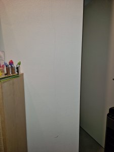

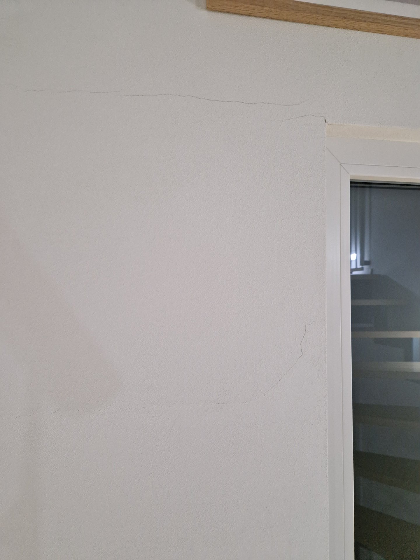

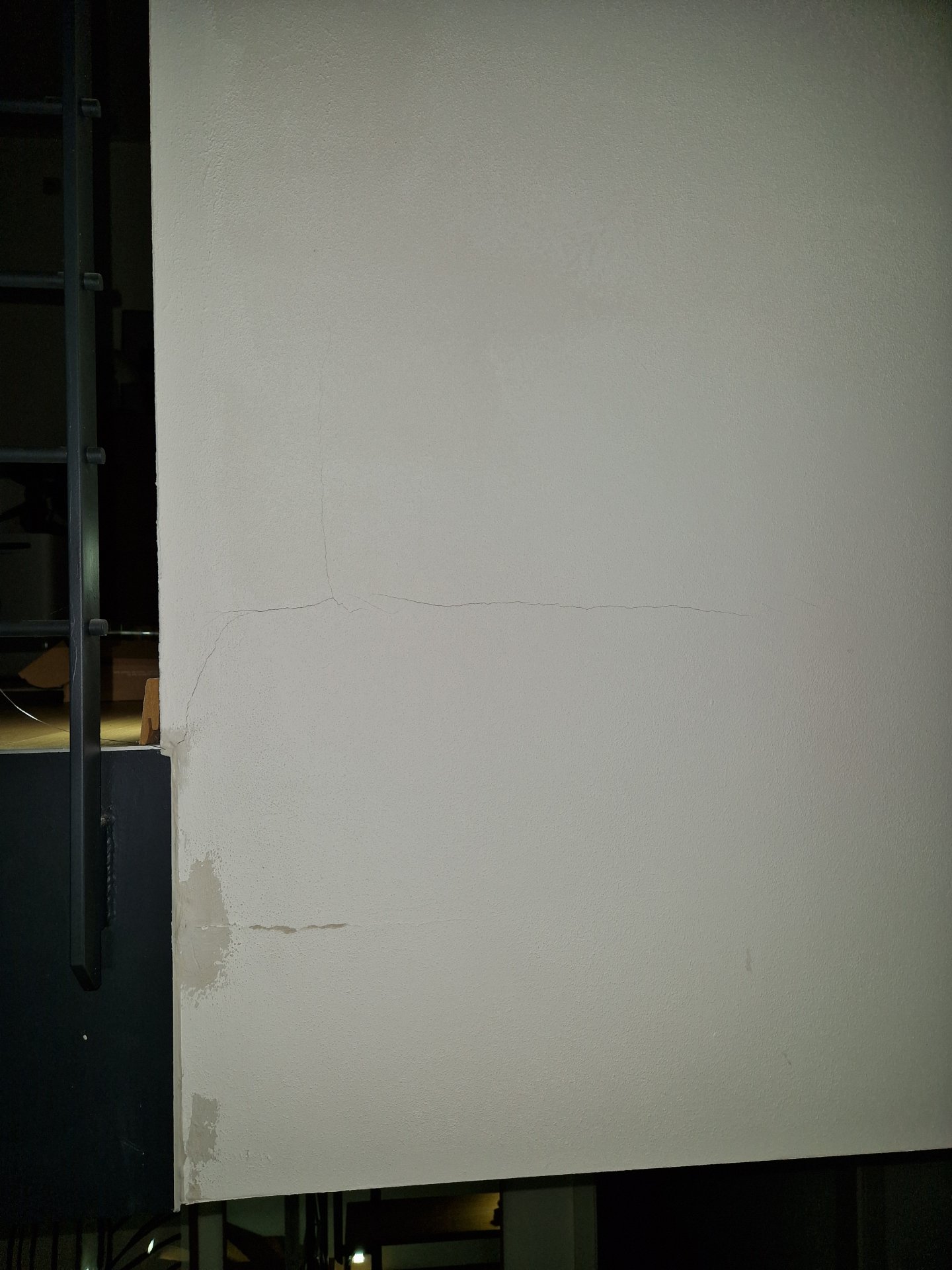

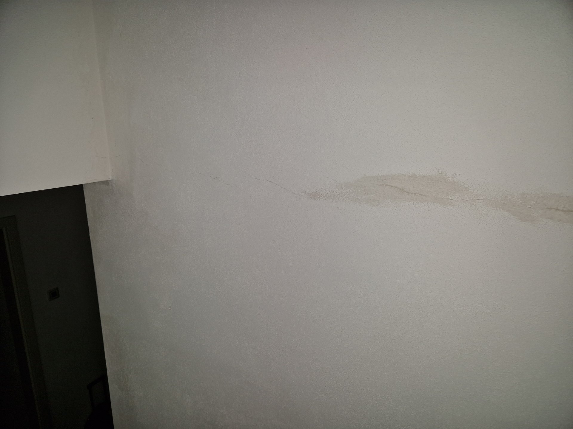

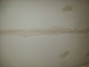

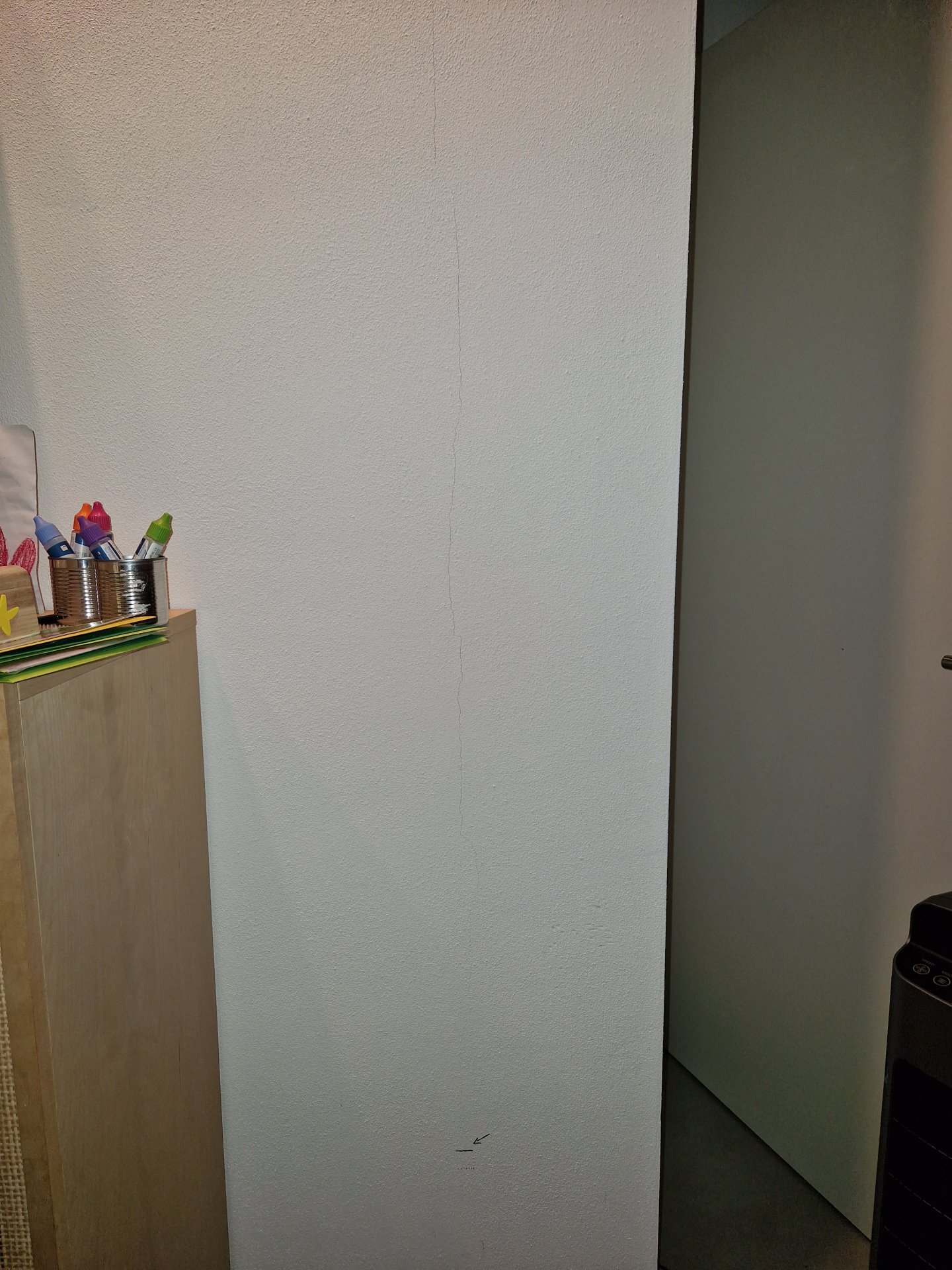

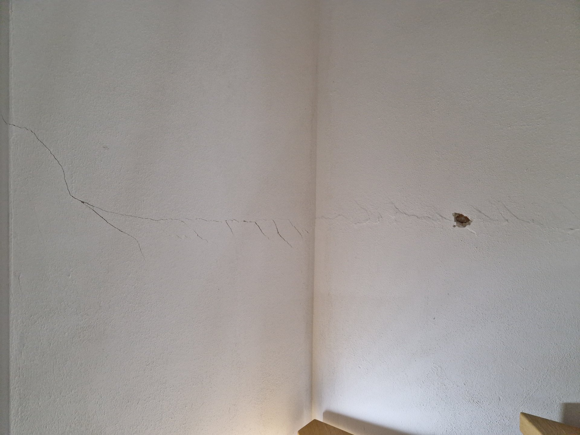

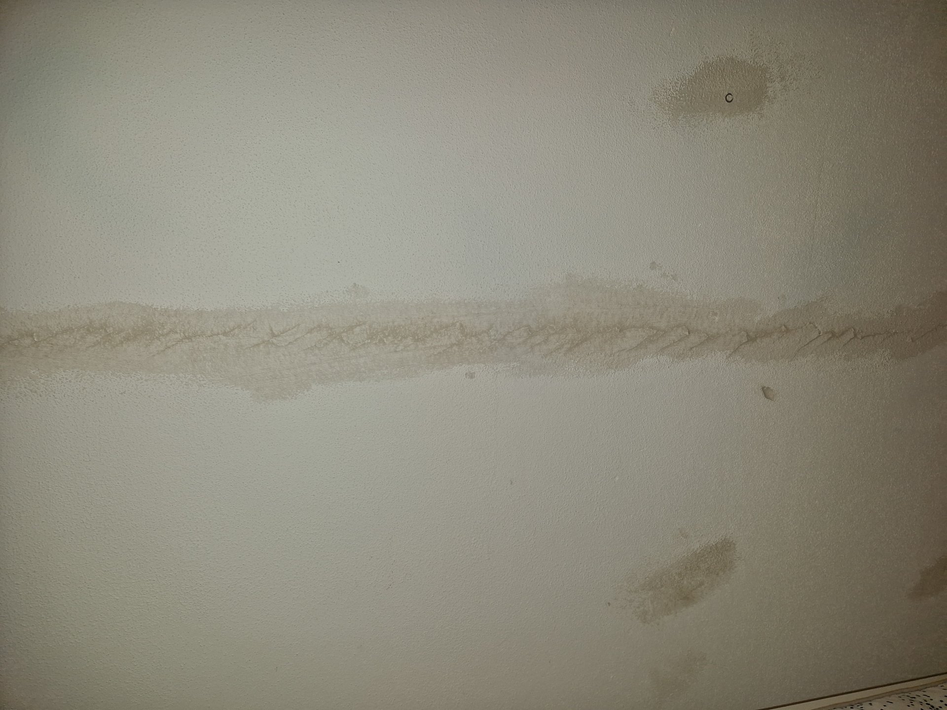

    Hier ein paar der markanten Risse im Innenbereich, die aber auch auf Höhe der Geschossdecken (Treppenhaus) bzw. des Ringankers sitzen. Hier ist das Rissbild teilweise ausgefranzt. Der Riss im Bereich Ringanker ist umlaufend. Vertikale Risse sind an einigen Pfettenauflagern im 1.OG und z.B. auf dem einen Bild erkennbar, was laut Bauzeichnungen an der Stelle des Auflager von einem Stahlträger ist

    Sorry - danke nochmal für die Einschätzungen bisher. Ich bin mir auch nicht schlüssig, was ich bzgl. der fehlenden Betondeckung machen soll - laut Gutachter sei zumindest die Nutzungsdauer des Hauses erheblich herabgesetzt.

    Erstmal kennen wir immer noch nicht die verwendeten Materialien, aber Setzung sehe ich hier keine , was du als Fransen bezeichnest deutet auf Abtreppung in den Fugen hin.
    Vorletztes Bild dies ist keine tragende Wand ?
    Da du einen SV bereits hattest, innerhalb des EFH ist "Malerarbeit" aussen Fassade würde ich komplett neu armieren und Putz etc , Pfetten mit daruntersteher Wand ggf kraftschlüssig verpressen, im Fazit sehe ich keine Setzung.
    Was die Bodenplatte betrifft hier helfen vermutlich nur Kernbohrungen / Bohrungen zur Feststellung.

    Das vorletzte Bild mit dem "versetzten" Riss und dem Fenster ist eine tragende Außenwand.
    Diese Risse ziehen sich bislang nicht auf die andere Seite durch.

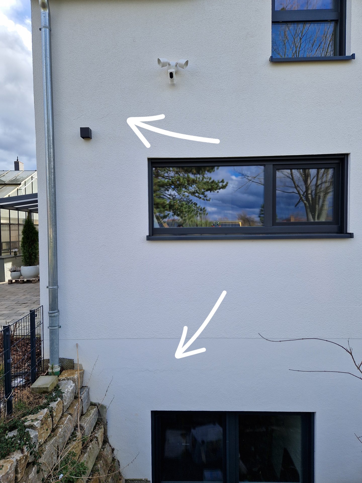

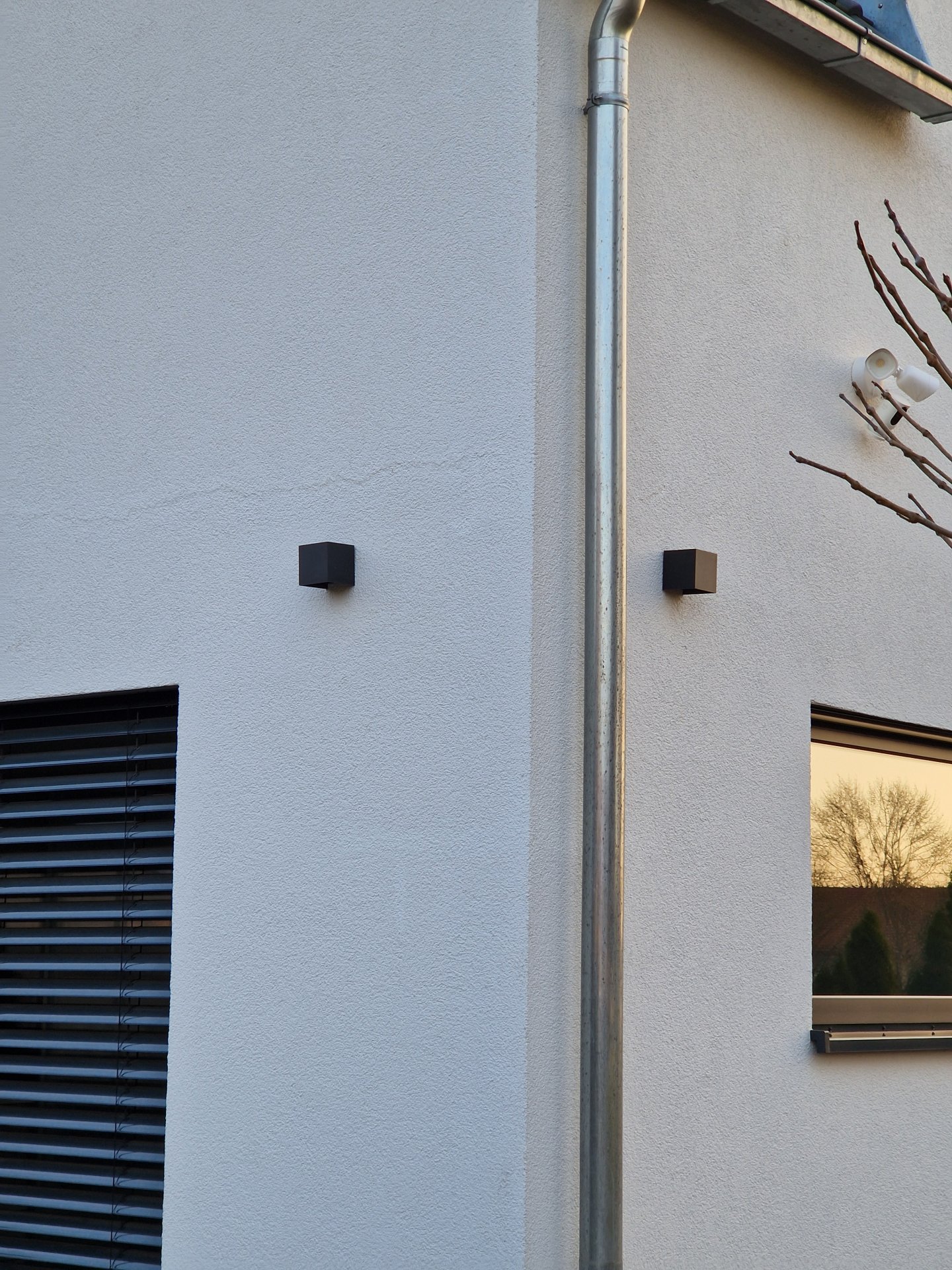

    Ok das Rissbild ist recht typisch für Proton, weil die Deckenstirn ja trotzdem gedämmt ist. Da diesem Wechsel kommt es häufig zu Putzrissen außen.

    Ich vermute hier liegt noch ein Verarbeitungsproblem vor , das kann verschiedene Ursachen haben , Außenputz ohne Gewebe? Fast nicht vorstellbar.

    Der Außenputz wurde bei tagsüber 5,3 Grad Celsius verarbeitet, hat also definitiv Temperaturen unter 5 Grad bekommen. Gewebe ist im gesamten Außenputz im Bereich der Bauteilöffnungen gefunden worden, daher die Vermutung des Gutachters zu Schüsselung bzw. möglicher Setzung.

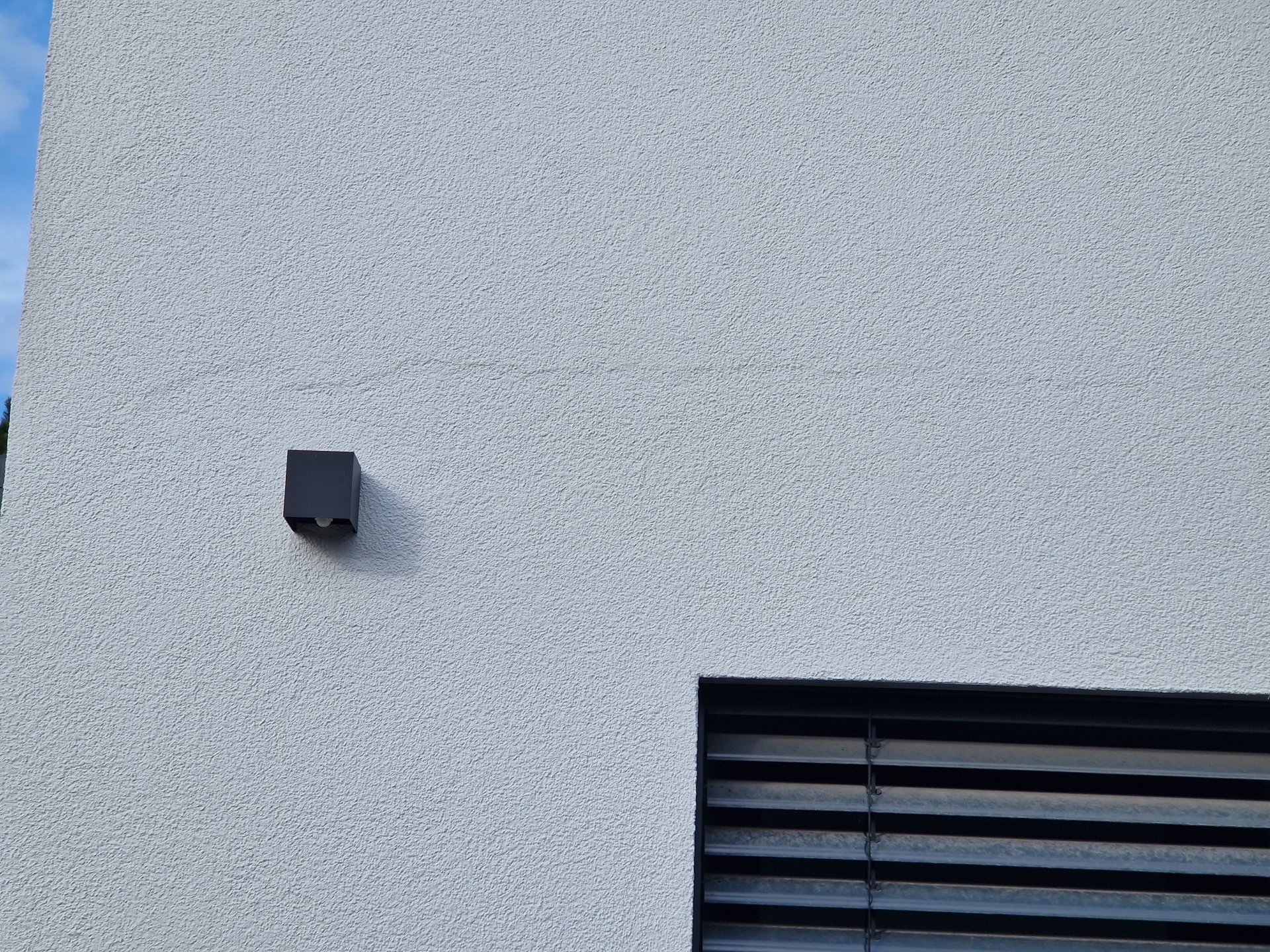

    Mittlerweile war ein Gegengutachter (beauftragt von Gewerk Putz, aber öffentlich bestellt hier - wir haben mit Bauträger gebaut und innerhalb der Gewerke gibt es jetzt Stress). Dieser soll seinen Auftraggeber entlasten und stellt nach zwei Bohrkernentnahmen im Außenbereich fest: "Die Schadensursache kann man nicht beseitigen, man kann das Haus aber nicht abreißen oder nachträglich Lagerfugenmörtel einbringen."
    Die lagerfugen der porotonsteine (36,5 außen, innen teilweise auch dünner bis 11,5) sind nicht ausreichend verklebt. Laut Gutachten treten diese Risse auch immer wieder auf.
    Meines Erachtens sollte, auch nach Rücksprache mit unseren Anwälten, sehr wohl auf Rückbau gedrängt werden - oder hat hier jemand andere Erfahrungen zur möglichen Nachbesserung? Die Baufirma wird mir wohl nicht unterschreiben, dass sie auch Risse noch in 20 Jahren ausbessern werden.
  20. BaUT
    9.355
    5.881
    Auweia - genau solch ein Gutachten hat meine Kollegin grad gegen einen Rohbauer geschrieben, der nicht den von Wienerberger vorgegebenen Klebemörtel verwendet hat und das Tauchverfahren mit dem falschen Mörtel hat nicht ausreichend funktioniert.
    Nun kommt es über das Jahr zu thermischen Längenänderungen (Verschiebungen zwischen LHz und Ringanker der Dachdecke) und dadurch zu Schubrissen in den trockenen (unzureichend verklebten) Lagerfugen. Da hilft jetzt außen nur ein WDVS oder ein Gesimsband als "Pflaster" über den Riss zu kleben, in der Hoffnung dass es gestalterisch in die Fassade passt.
