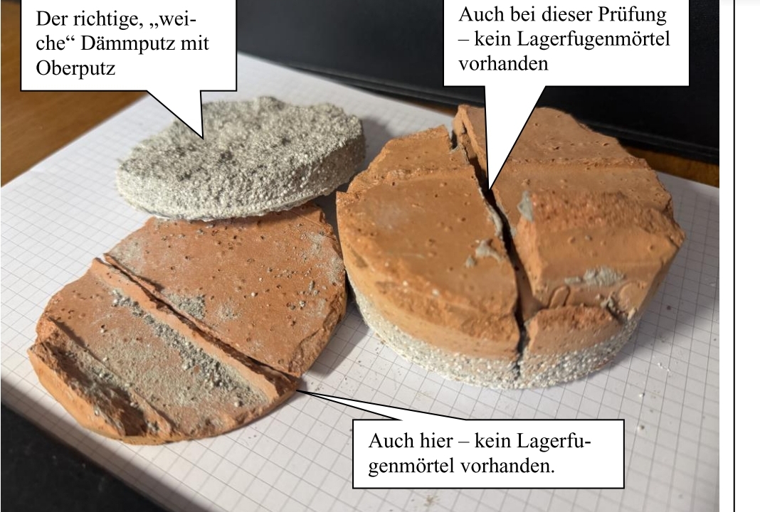

    Das sehen wir genauso. Jetzt ist natürlich fraglich, was die Folge der Gutachten ist. Eine WDVS-Lösung außen bietet sich aufgrund minimaler Dachüberstände bei uns nicht an, außerdem kann ich mir nicht vorstellen, dass die Baufirma um die Terrasse, Wege und Gartenanlage aufgräbt, um auch das KG nachzubessern.
    Kann man in diesem Fall sofort auf Rückbau drängen? Festgestellt ist ja schlussendlich, dass eine endgültige Lösung nicht möglich ist. Wie ist das denn im Gutachten bei euch, Fabian? (Falls du hier aus dem Nähkästchen plaudern kannst)

    Zeig Mal die Kerne und wie viel in % ist nun Mörtel in den Lagerfugen ca soweit dies ersichtlich ist oder halt in cm im Neutron :konfusius
    Ich vermute eher nicht , denn es gibt technische Lösungen.

    Also ich sehe es so, dass ich bei dem Schadbild einen Bezug zur Bodenplatte nicht herstellen kann.
    Für mich eindeutig Schubrisse aufgrd. von Längenänderungen.
    Abhilfe schafft m.E. nur , wie mein Vorschreiber empfliehlt ein WDVS System außen aufgebracht, daduch werden Thermische Belastungen der Außenwände reduziert und Schubrisse wohl unterbunden.

    Aktuell findet unser Anwalt auch in Rücksprache mit dem Anwalt der Gegenseite, dass ein Verfahren nicht erforderlich sei, da die Gegenseite mittlerweile Willens ist, alle Nachbesserungen vorzunehmen. Ich habe mich hier bislang komplett auf den anwaltlichen Rat verlassen, da erst das Angebot zur Nachbesserung abgewartet werden soll.
    Im Anhang ein Bild der Bohrkerne.
