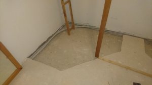

    Hallo Zusammen,
    bin neu hier und habe eine Estrichfrage:
    Wir haben vor Jahren ein Haus aus den 60er Jahren gekauft und größtenteils in Eigenleistung saniert.
    Als wir den Estrich im Haus haben machen lassen, planten wir noch eine Badewanne im Bad und haben an der Stelle keinen Estrich auf den Rohbetonboden aufbringen lassen, damit der Bandewannenrand nicht so hoch ist.
    Nun sind wir dabei das Bad (derzeit noch im Rohbau) als letzten Raum fertig zu machen. Mittlerweile sind wir der Meinung, dass wir anstelle einer Badewanne lieber eine begehbare große Dusche haben möchten.
    Sprich, wir müssen das "Estrichloch" auffüllen. Die Frage ist, müssen wir hier eine Dehnungsfuge zwischen bestehendem Estrich mit Fussbodenheizung und dem neuen ohne Heizung einbringen? Wenn ja, würde das bedeuten, dass wir beim Fliesen ja auch eine Dehnungsfuge einbringen müssen, was ziemlich beschieden aussehen würde. Oder gibt es eine Möglichkeit das Loch so zu verschließen, dass ich keine Bedenken haben muss, dass irgendwann die Fliesen reißen?
    Würde mich sehr über Ratschläge freuen.

    Ja, zw. beheizt und unbeheizt muss eine Dehnfuge eingebaut werden. Warum soll das "beschieden" aussehen, wenns ordentlich gemacht ist und die Fliese direkt an der Fuge angesetzt wird?

    Danke für die Antworten.
    Im Nachhinein bekomme ich keine FBH mehr dorthin, da der Heizkreisverteiler nicht im Bad ist.
    Genau genommen sind es zwei "Löcher" eins in die eine Duschwanne sollte und ein sechseckiges Loch, in der die Badewanne stehen sollte. Dieses soll im Grunde aufgefüllt und einfach begehbar sein. Die Dehnungsfuge wird sich nicht ins Fugenbild einfügen, da ich zwei Winkel drin haben werde. Daher wird das vermutlich nicht so toll aussehen.
    Schöner wäre es wenn man einfach durchfließen könnte.
    Im Bild sieht man links die große Aussparung die für Wanne gedacht war.

    Wenn Du den Platz nicht dringend für was anderes brauchst, mach doch einfach eine große Dusche in den Umrissen der Badewanne.
