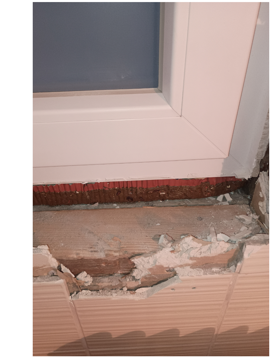

    Moin,
    da wir gerade unser Bad bauen treffen wir auf immer neue wunderliche Dinge. Heute mal "der nicht vorhandene Fensteranschluss" an die Querbalken der Dachgaube. Da pfeift der Wind schön durch.
    Folgenden Plan hatte ich da: Wedi oder andere Bauplatte einkleben, hinterschäumen und dann
    oben eine schöne Massivholzfensterbank drauf. Bin hier aber für Vorschläge offen wie man
    das besser gelöst bekommen würde.

    Wie wäre der Vorschlag: Ausschäumen und dann von Innen mit einem dem entsprechenden Klebeband das Fenster abdichten?

    Das wäre natürlich auch eine Möglichkeit, ich habe noch Dichtband rumliegen :) jetzt noch Schaum besorgen und es kann losgehen
