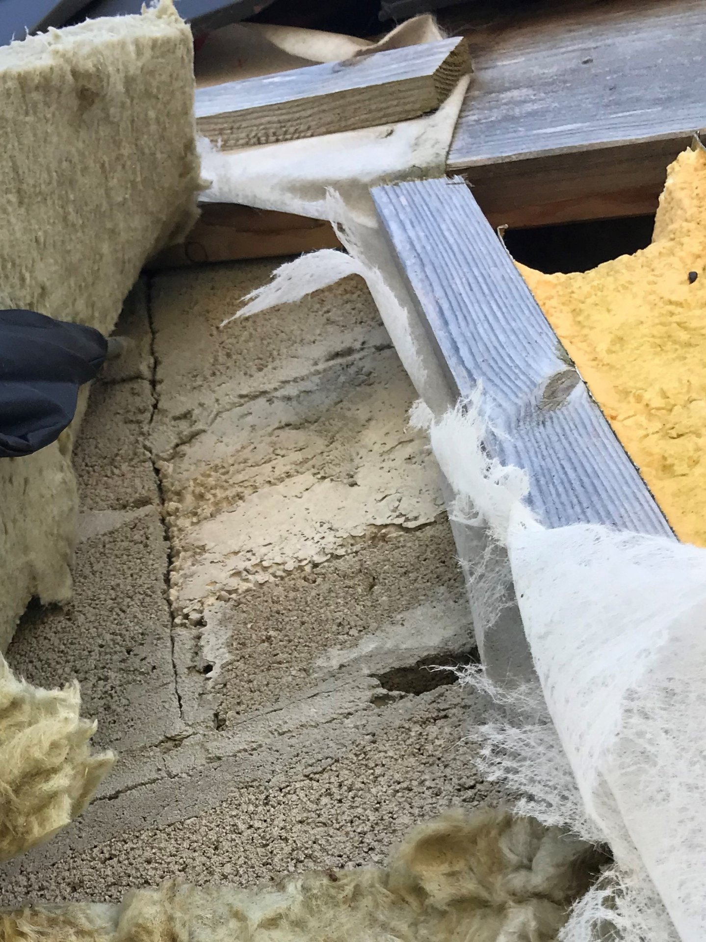

    Leider habe ich keine Daten bzg der Statik... Es handelt sich um ein Doppelhaus, wobei die andere Doppelhaushälfte noch nicht gebaut worden ist, somit konnte ich am offenen Giebel bestätigen, dass kein Ringanker verbaut wurde (siehe Foto). Es könnte gut sein, dass wenn die andere Doppelhaushälfte gebaut wäre, kein Ringanker benötigt wird, mein Haus steht aber seit 2 Jahren alleine...

    viel anfangen kann man damit nicht.
    wie ist denn die Dachkonstruktion , Pfetten-oder Sparrendach,
    Ringanker müsste weiter unten sein

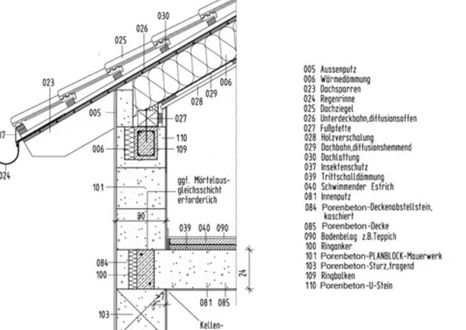

  5. Aero84
    Aero84
    26.07.2016
    34
    Manager
    Luxemburg

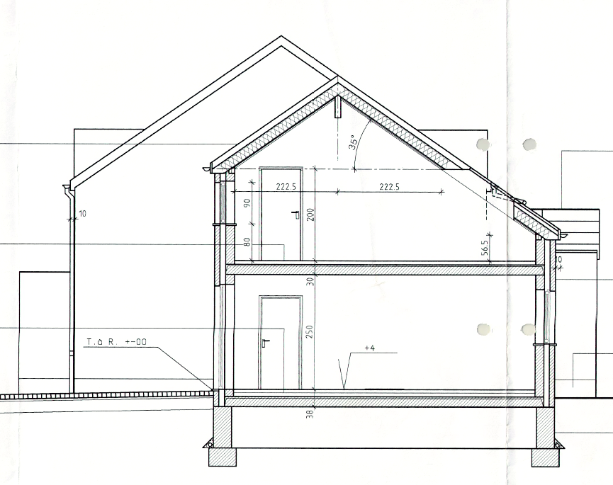

    Ich bin leider kein Experte, hi 2017-10-20 15_16_27-Clipboard.png er aber mal der Querschnitt...
  6. #6 bauspezi 45, 20.10.2017
    bauspezi 45
    bauspezi 45
    20.02.2017
    1.780
    335
    solingen wald
    iR.
    da so viele Bauteile schraffiert dargestellt sind vermute ich mal das es sich um Beton-Fertigteile handelt?
    einen Ringanker im Giebelbereich seh ich so nicht.
    die Giebel Ausmauerung ist sicherlich bis oK Sparren geführt.
    woher die risse kommen kann von hier aus nicht geklärt werden.
  7. Aero84
    Aero84
    26.07.2016
    34
    Manager
    Luxemburg
    Danke für die Antwort. Ja, es handelt sich um Beton-Fertigteile... Was meinst Du denn mit "die Giebel Ausmauerung ist sicherlich bis oK Sparren geführt."?
  8. #8 bauspezi 45, 20.10.2017
    bauspezi 45
    bauspezi 45
    20.02.2017
    1.780
    335
    solingen wald
    iR.

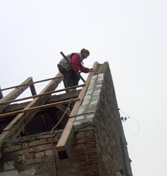

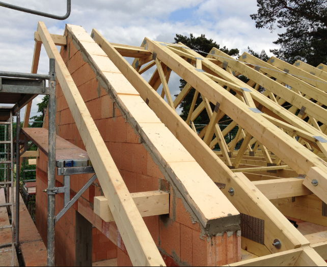

    so isses manchmal auf den Baustellen, jeder Maurer ein Artist ... :-)
    das Bild wird das erklären.
