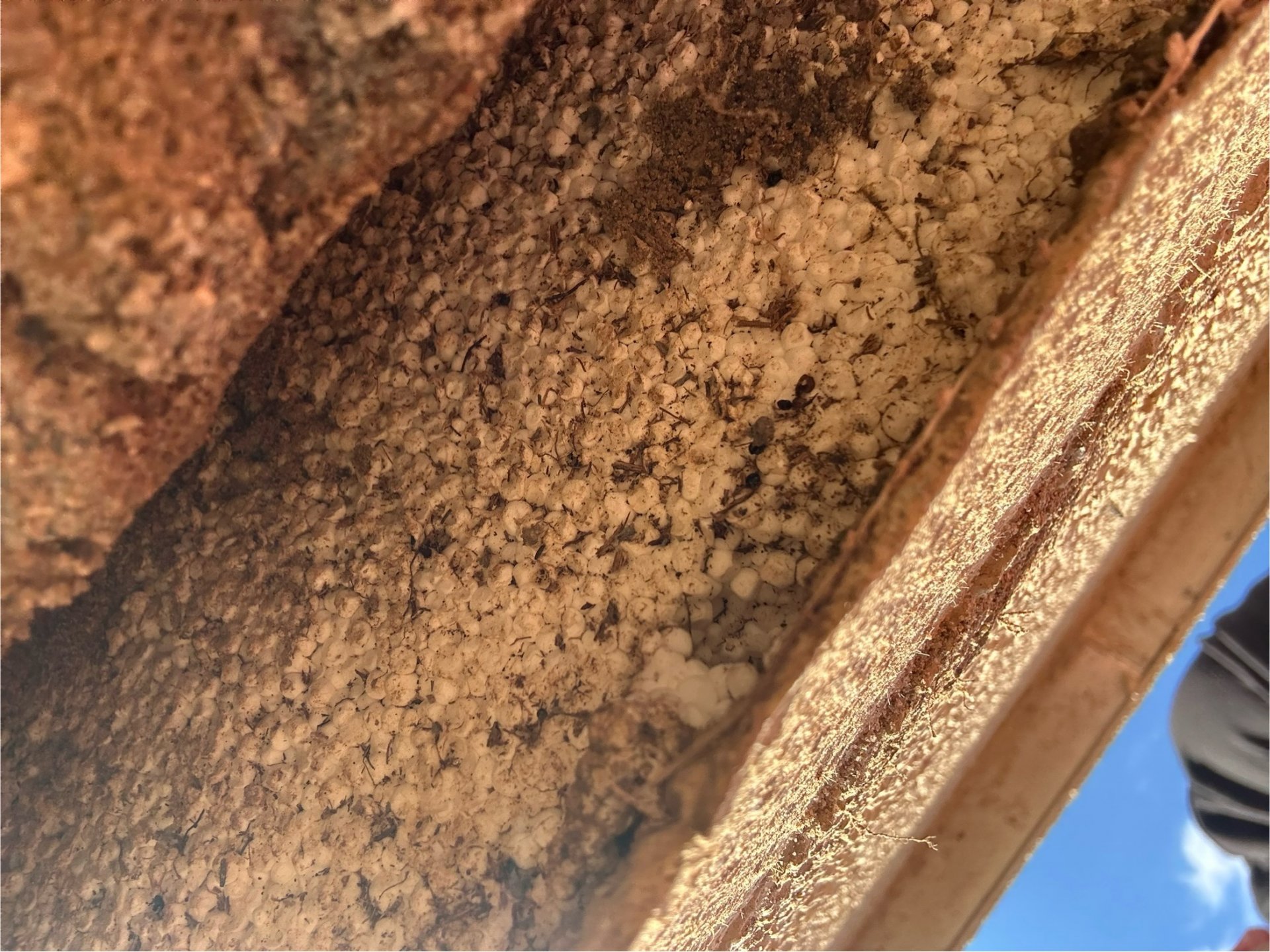

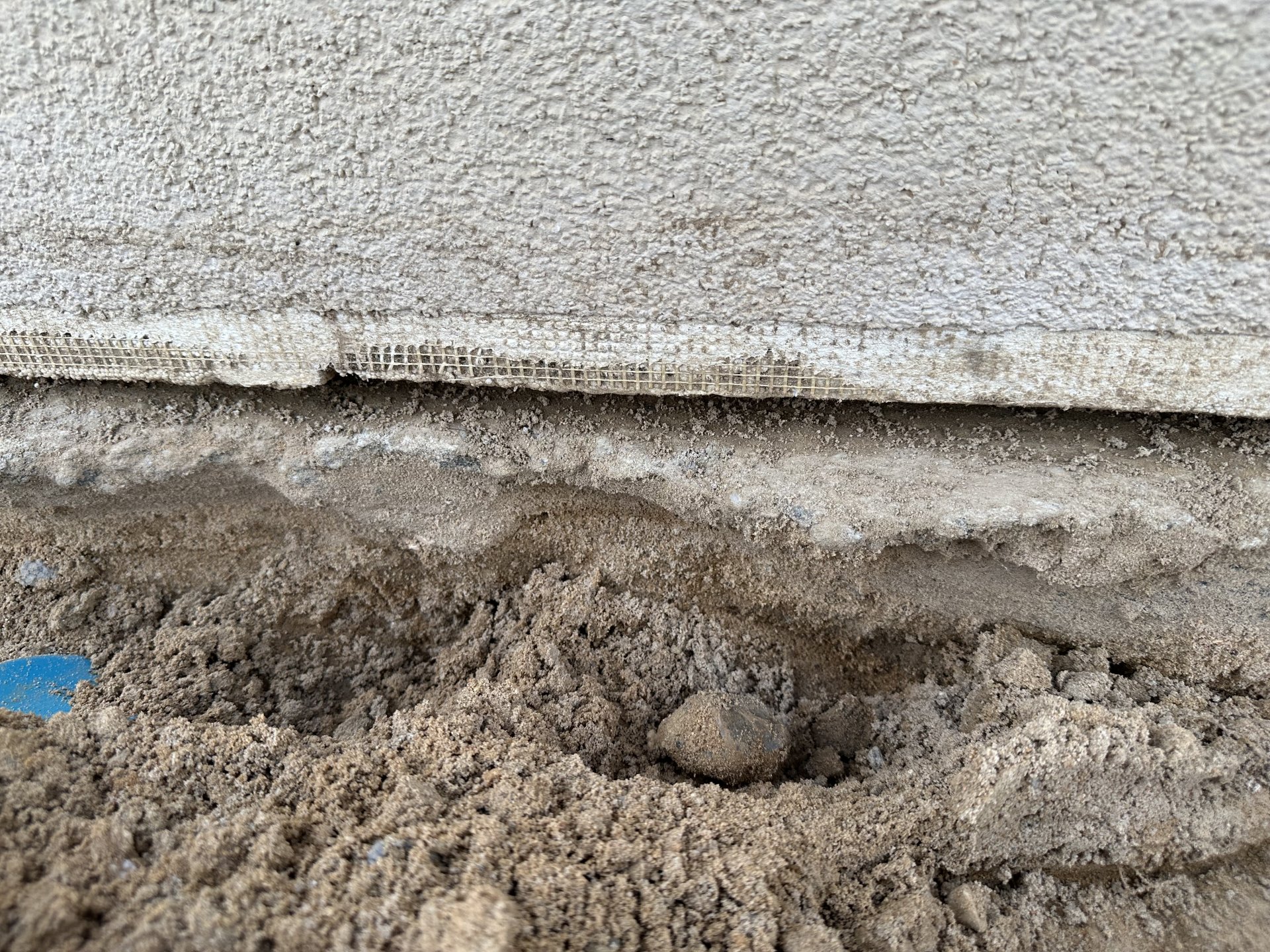

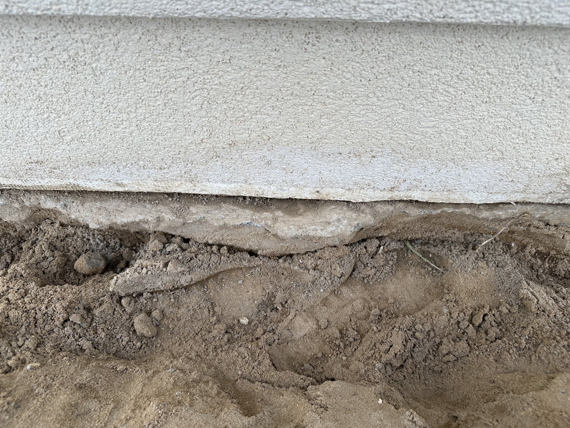

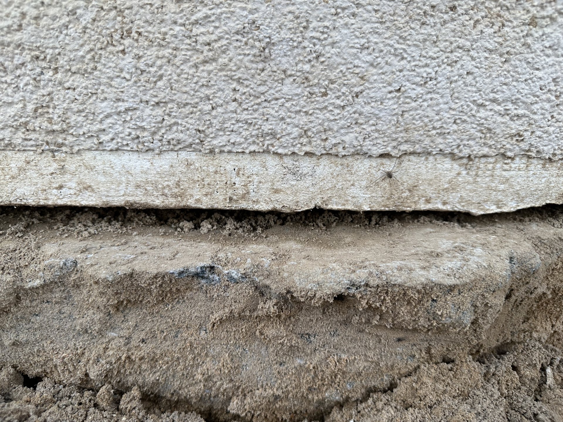

    Hallo liebes Forum,
    heute beschäftigt mich schon den ganzen Tag folgendes Thema: In Vorbereitung der Montage des Spritzschutzes haben wir einmal den Sockelputz bis zur Bodenplatte freigelegt. Dabei haben wir festgestellt:
    Der Sockelputz wurde nicht bis unten ausgeführt. Dadurch wird das “Gitternetz” sichtbar, welches sich laut Forum mit Feuchtigkeit aus dem Erdreich vollsaugt und diese nach oben transportiert.​
    Daraus ergeben sich für mich folgende Fragen:
    1. Reicht es hier mit Bitumen nach zu verdichten?
    2. Da auch die Unterseite nicht verputzt ist (siehe Foto Nr. 3 mit Styropor) muss nicht nur das Gitter, sondern auch die Unterseite der Dämmung abgedichtet werden?
    3. Da die Bodenplatte an vielen Seiten stark “ausgespült” ist, wird die Abdichtung der Unterseite durch die kleine Fuge fast unmöglich?
    Ich hoffe auf Verständnis für meine Bedenken und freue mich auf Eure Meinung.

    1. Soweit erkennbar handelt es sich bei der Dämmung nicht um eine Perimeterdämmung. Bitte klären, um welches Material es sich handelt und ob dies vor Feuchtigkeit geschützt werden muss
    2. Sockelbereich mit Wasser und Bürste reinigen 3. die GOK festlegen und mit der Wasserwaage GOK + 5 cm am Sockel anzeichnen.
    4. Mit geeignetem Klebeband (z.B. Kip Steinband) entlang dieser Linie abkleben
    5. Mit Remmers Multi Baudicht 2 K in zwei Arbeitsgängen abdichten (techn. Merkblatt beachten)
    6. Sollte Dämmung nicht feuchteverträglich sein, diese ebenfalls bis einige Zentimeter auf den Untergrund, auf dem die Dämmung verklebt wurde, abdichten
    7. Sollte Dämmung feuchteverträglich sein, dann Abdichtung großzügig bis einige Zentimeter über die Dämmung auftragen
    Die Abdichtung unterscheidet sich hinsichtlich der Struktur vom Sockelputz, kann aber in gleicher Farbe wie der Putz gestrichen werden. Es gibt andere Abdichtungen, die sich strukturieren lassen (Filzen). Was die Schutzwirkung anbelangt, halte ich Remmers aber für sehr hochwertig.
    Die Putzschicht wirkt merkwürdig. Handelt es sich evtl um ein Fertighaus? Falls ja, Rücksprache mit Hersteller wegen Abdichtung.
    Hinweis: Eigentlich sollte der Sockelputz in diesem Bereich auf 45 Grad abgeschrägt sein. Dies läßt sich jetzt nicht mehr ändern und funktioniert auch so.
    Sockelputz/Abdichtung im Bereich Spritzschutz mit Noppenfolie vor Beschädigung schützen.
