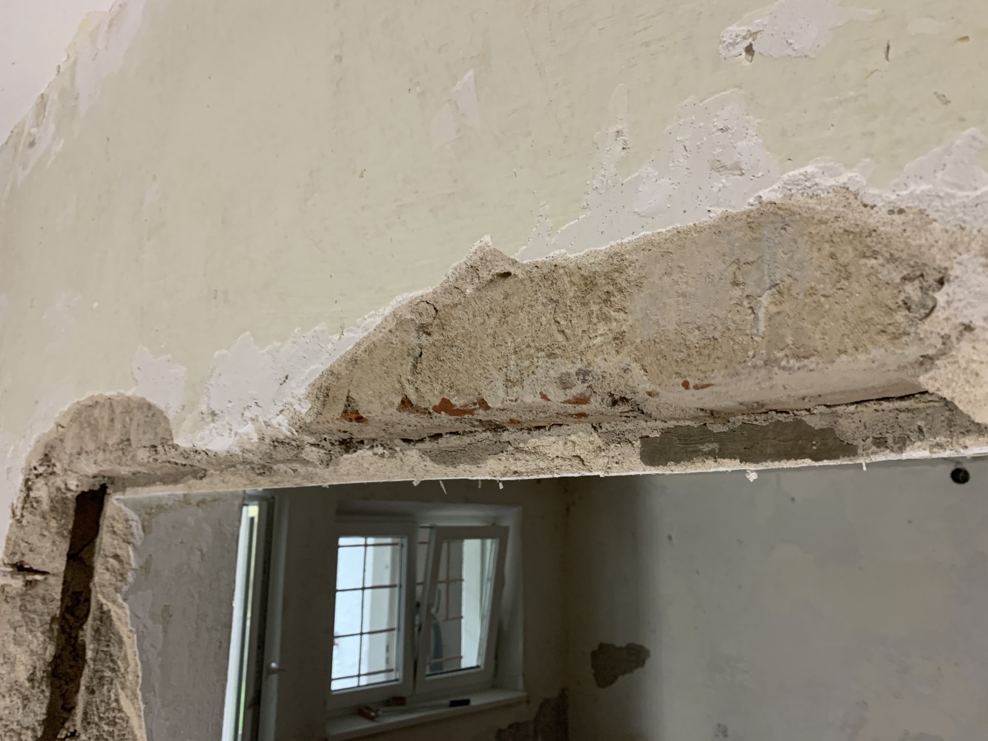

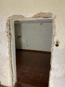

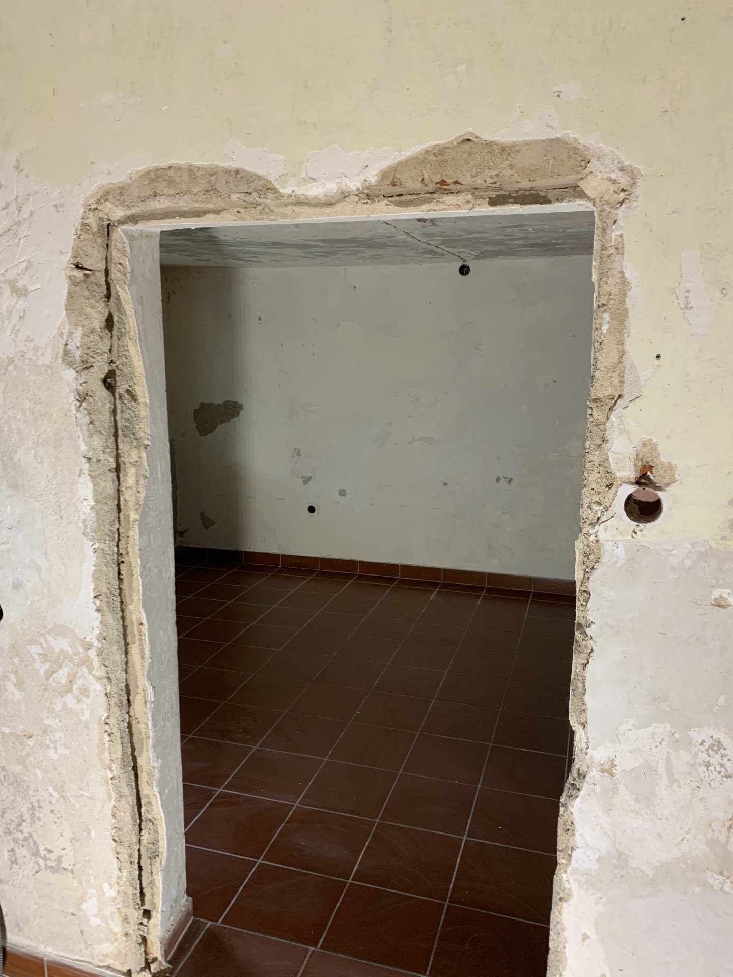

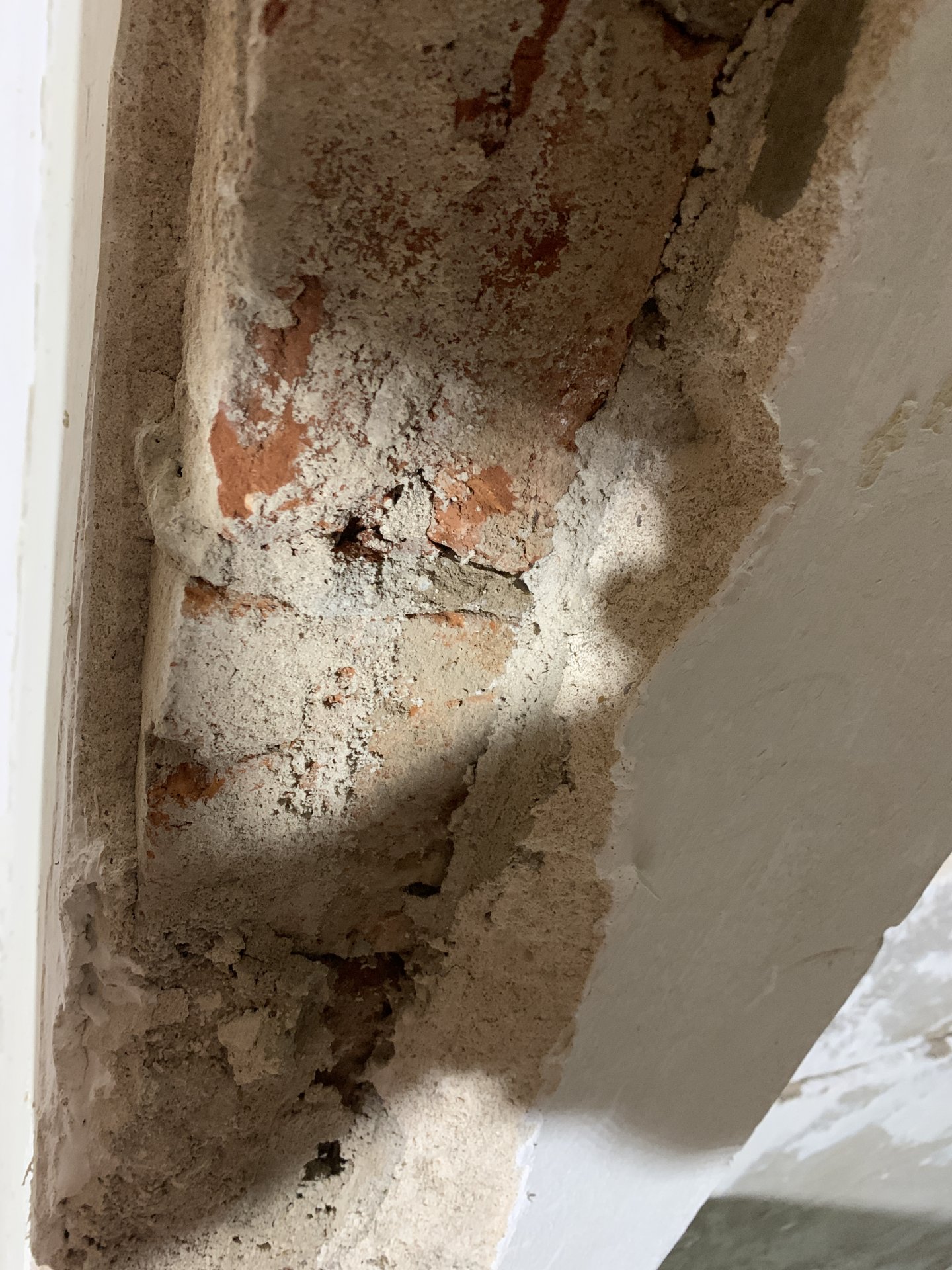

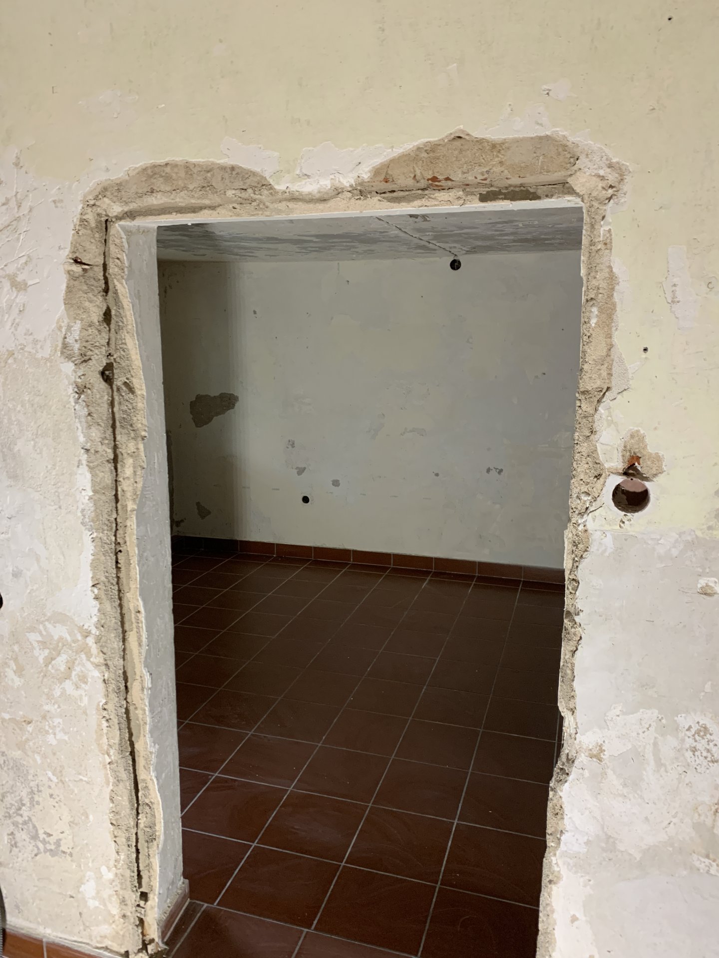

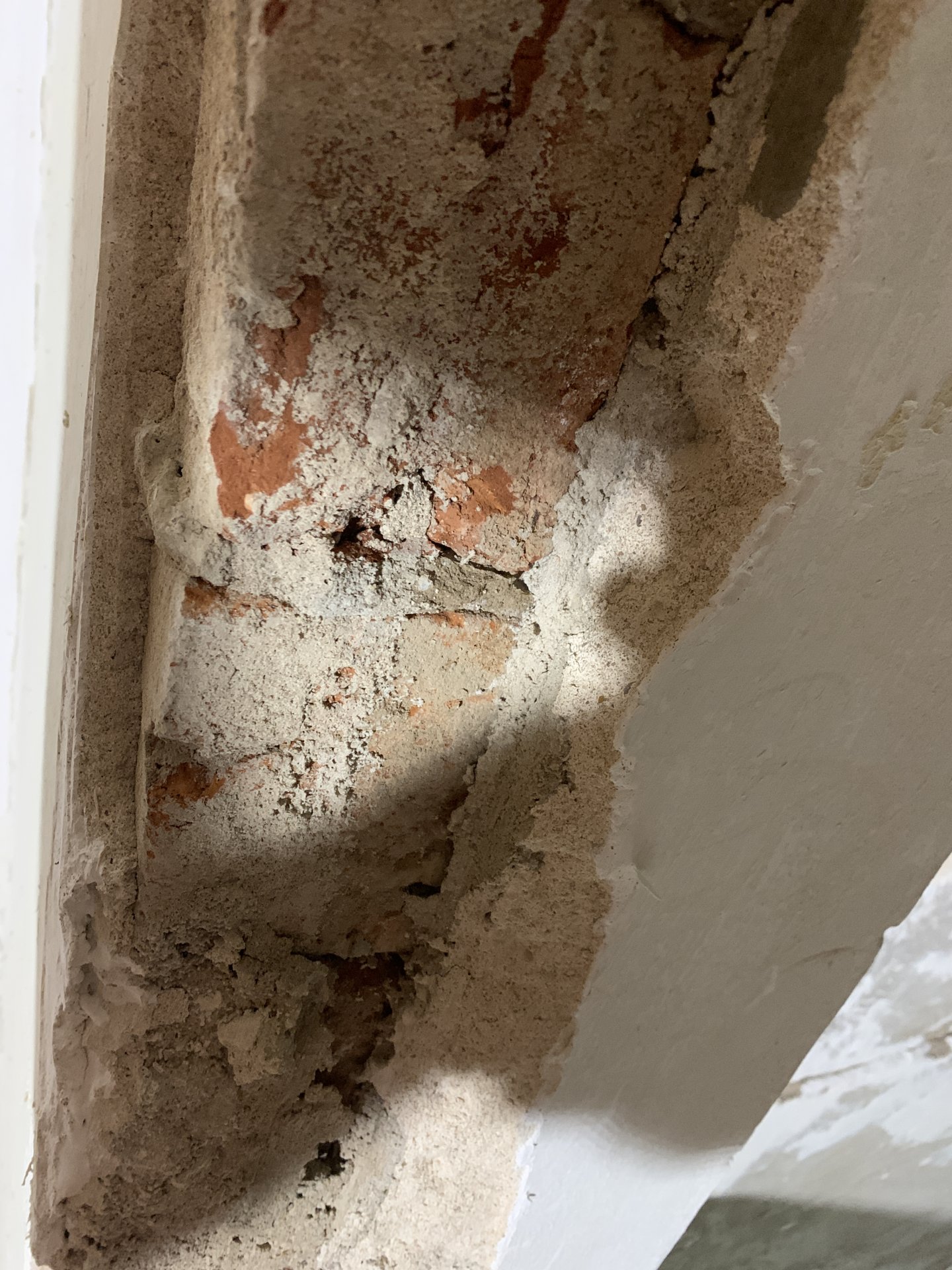

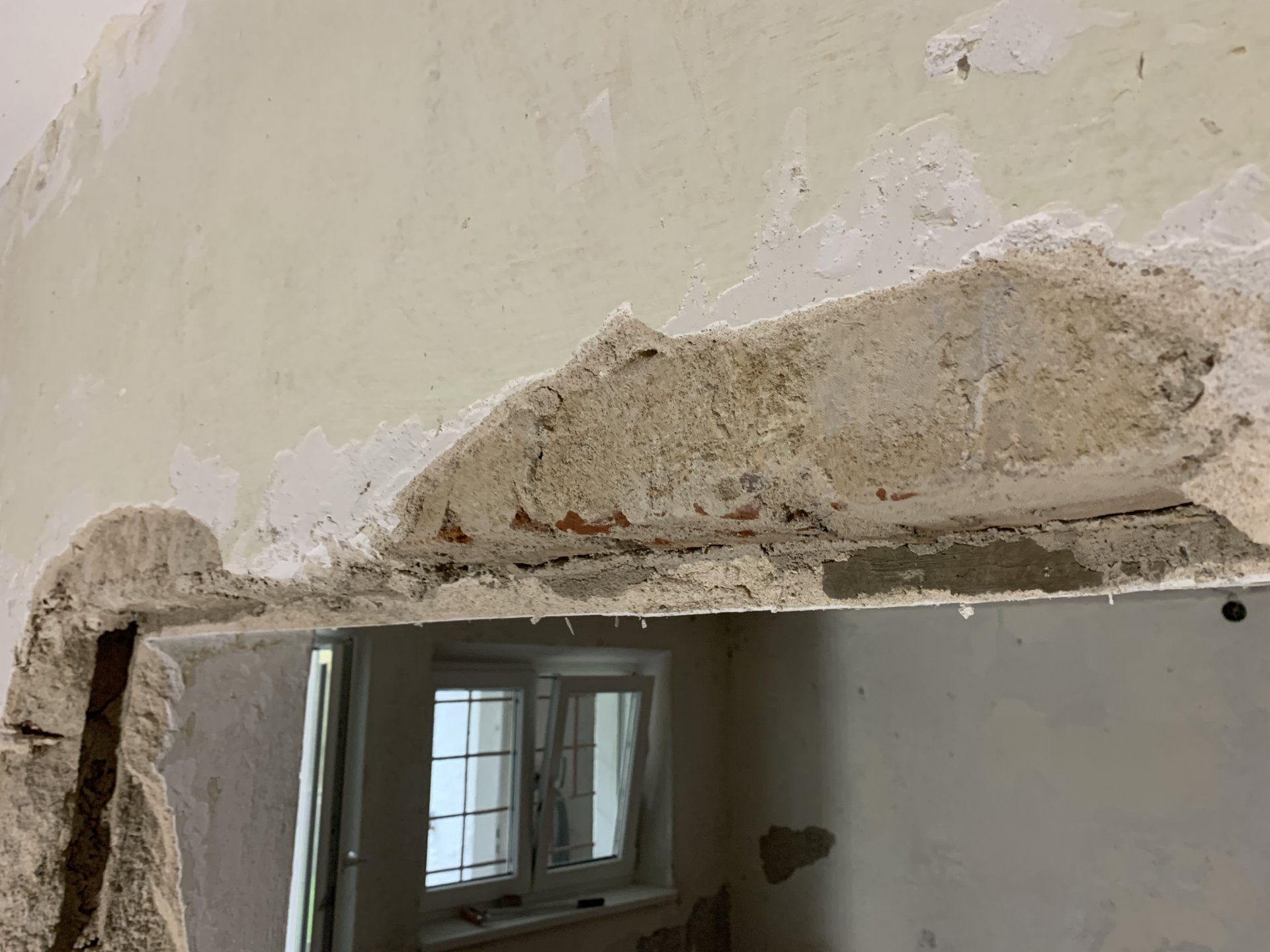

    Bei der Renovierung zweier Kellerräume habe ich festgestellt, dass ein Durchgang überhaupt keinen Türsturz hat, sondern nur mit Ziegelsteinen gemauert ist.
    Die Frage ist nun:
    - Hält so ein "Türsturz" aus Ziegeln nur sich selbst, oder kann der auch noch etwas Last abfangen?
    - Besteht da Gefahr dass er einbricht? Vermutlich nicht, da es schon 70J so ist? (Der Türrahmen war sehr dünn, der kann das nicht alles gehalten haben (zusätzlich war auch noch ordentlich Putz zwischen Türrahmen und Ziegel)
    - Falls er sowieso nicht tragfähig ist, kann ich ihn auch entfernen um etwas Höhe in dem Durchgang zu gewinnen?

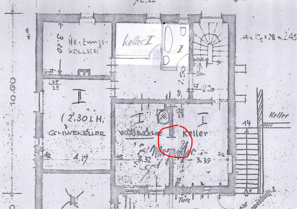

    Fotos, sowie Grundriss des Kellers angehängt (Rote Stelle ist der Durchgang).
    Im EG darüber ist nur eine dünne Wand ca, 11.5cm - Trägt vermutlich auch nichts.
    Danke und Viele Grüße
  2. #2 petra345, 26.10.2024
    5.248
    1.027
    Ein Türsturz muß nur die Belastung abtragen , die sich in einem gleichseitigen Dreieck über dem Sturz befindet. Dafür wird er bemessen.
    Ich kann mir einen Fertigsturz für eine normale Tür sparen, wenn ich zwei 12er Stäbe mit einer Lage Ziegel darunter und etwas Beton als Verbindung darüber, einbaue.
    Das Mauerwerk im Dreieck darüber muß, einschließlich der Stoßfugen, mit Mörtelgruppe III errichtet werden. Diese Vermörtelung ist nach der Zulassung auch bei den Fertigstürzen vorgeschrieben und wird oft vergessen.
    Trotzdem halten die Fertigstürze.
    Ich glaube zwar nicht, daß man hier etwas Baustahl eingelegt hat, aber ich bin überzeugt das hält weiterhin.
