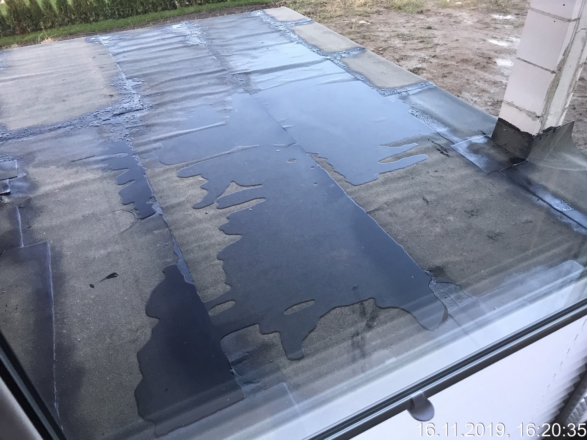

    auf unserer Terrasse (im Prinzip ein Flachdach - 20cm Filigrandecke auf unbeheizten "Außenkeller") wurde nun ein Flickenteppich aus besandeter Bitumenbahn aufgebracht... Wie man sieht, staut sich das Wasser Richtung Haus, weil das Gefälle nicht korrekt ausgearbeitet wurde. Die Bitumenbahn ist am Haus ca. 20 cm nach oben an die Hauswand verschweißt worden. Verputzt ist noch nichts.
    Für diesen Winter mag das gehen - besser als keine Abdichtung von oben.
    Wie sollen wir das Problem im Sommer von der ausführenden Firma beheben lassen? Am Ende soll dort ein Belag aus WPC Dielen verlegt werden.
    Bitumenbahn runter und ein Gefälleestrich aufbringen und dann mit einer EPDM Folie bekleben? Die Frage wäre dann - Regenrinne oder ein zentraler Ablaufgulli nach unten? Bei der Regenrinne muss man das Gefälle ja nur in eine Richtung ausarbeiten. Beim zentralen Ablauf nach unten kann die Firma beim Gefälle ja wieder mehr falsch machen...
    Oder ist das letzten Endes nicht so schlimm dass da etwas Wasser steht? Es ist eine Nordterrasse. Es kommt nur morgens und abends etwas Sonne. Die Mittagssonne kann also nichts trocknen. Ich würde auf jeden Fall darauf bestehen, dass die Abdichtung nicht so geflickt wird, falls das stehende Wasser nicht so schlimm ist.
    Vielen Dank im Voraus.

    Was sind den das für Falten in der Bitumenbahn?
    Wieviele Lagen sind denn da drauf? Sieht für mich jedenfalls nicht fachgerecht aus, z.B. der Anschluss an den Mauerwerkspfeiler ohne Hohlkehle usw.
    Was war denn überhaupt beauftragt?

    Kommt da noch Gefälledämmung?

    OK der BL hat sich also in die Planung eingemischt, planungsabweichend gebaut und leider keine neue Planung vorgelegt. Sauerei.
    Nun brauchen Sie erstmal einen Planer, der alle Details plant:
    - Schichtenfolge vom Beton bis zum Belag
    - Anschluss an Hauswand
    - Anschluss an Terrassentürschwelle
    - Abschluss an freien Rändern
    - Entwässerung
    Das wird hier für ohne Honorar ein bisl viel Aufwand

    Momentan ist das in jedem Fall Pfusch und muß vor einer Instandsetzung beseitigt werden.
    Abhängig vom Auftrag müßte das der Auftragnehmer auf eigene Kosten erledigen.
    Wasserablauf außerhalb der Dachflächen vorsehen nach Fallrohranschlußmöglichkeit.
    Estrich so aufbringen, dass sich zumindest 2 % Gefälle ergeben.
    Bei EPDM-Folie ohne Stöße kann ggf auch bis 1 %Gefälle genügen, wenn Toleranzen nicht ausgenutzt werden
    und mögliche Durchbiegungen der Decke berücksichtigt werden bzw abgeschlossen sind.
    Dämmung mit Schaumglasplatten oder XPS ist sinnvoll gegen Kondensat im Kellerraum darunter.
    Also zB
    - Gefälleestrich und angrenzende, aufgehende Wandflächen verputzen
    - seitlichen Abschluß herstellen
    - Bitumenbahn mit Alueinlage vollflächig aufkleben
    - Wärmedämmung verkleben
    - EPDM 1,5 mm vollflächig verkleben
    - Lärchen- Unterkonstruktion in Gefällerichtung mit untergelegten Gummigranulatplatten verlegen
    - Lärchen- oder Douglasiendielen oder Eichedielen o.ä Massivhölzer verschrauben- evt als Thermoholz o.ä.
    Ggf Geländerbefestigung einplanen
    Bloß kein WPC dafür verwenden-
    Sondermüll bei Entsorgung, Oberfläche kann sehr heiß werden,
    Versprödungen, Ausbrüche und Verfärbungen, kaum Reparaturmöglichkeiten.
    Bei den billigen Hohlkammerprofile gibts noch mehr Schadensfälle, für den Preis von den teureren Vollprofilen
    bekommt man sehr gute, hochwertige Massivholzdielen-
    wegen besserem Wasserablauf und einfacherer Reinigung nicht die profilierten sondern die glatten nehmen.
    Eine meiner Terrassen aus günstigen Lärchedielen hat gut 25 Jahre überstanden.
    Die jetzt verwendeten mit Rift-/Halbrift Einschnitt (stehenden, bis 45 Grad schrägen Jahresringen): wird deutlich länger halten.
    Und wenn nach Jahrzehnten doch mal eine ausgetauscht werden sollte ist das problemlos möglich,
    im Gegensatz zu WPC, wo ständig Anbieter kommen und gehen und sich Farbe und Form ändert.
