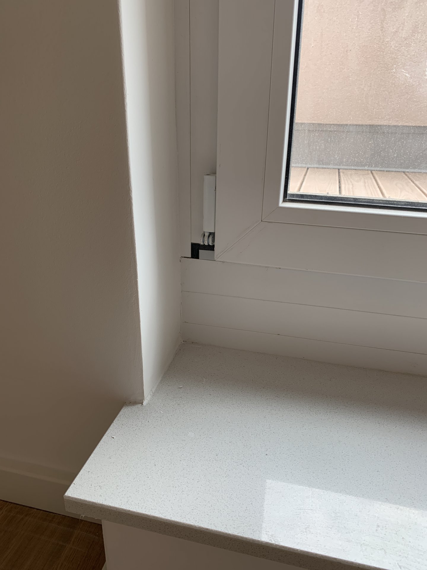

    ich bin völlig ratlos, haben eine Neubauwohnung von einem Bauträger bauen lassen und in 2 Wochen steht die Vorabnahme an. Leider ist eine Scheibe gesprungen - darum geht es mir hier aber nicht.
    Bei der letzten Begehung vor 3 Wochen wurde uns gesagt, dass es große Probleme mit den Fensterbauern gibt und wir haben an dast allen Fenstern innenseitig solche grauen und schwarzen Balken - siehe Fotos- ich weiss nicht, was das ist und ob da etwas falsch verbaut wurde oder fehlt. In Anbetracht der zuvor genannten Probleme mit dem Fensterbauer nicht unwahrscheinlich…
    Ich wäre für eine Aufklärung, was es damit auf sich hat und wie das behoben werden kann seeeehr dankbar! Damit ich bei der Vorabnahme gut argumentieren kann…
    Kann mir nicht vorstellen, dass das bei weißen Fenstern normal ist.

    Ist nicht normal und das würde isch auch bemängeln. Am einfachsten für den Bauträger ist es ja einen Anwendungsberater vom Profilhersteller kommen zu lassen.

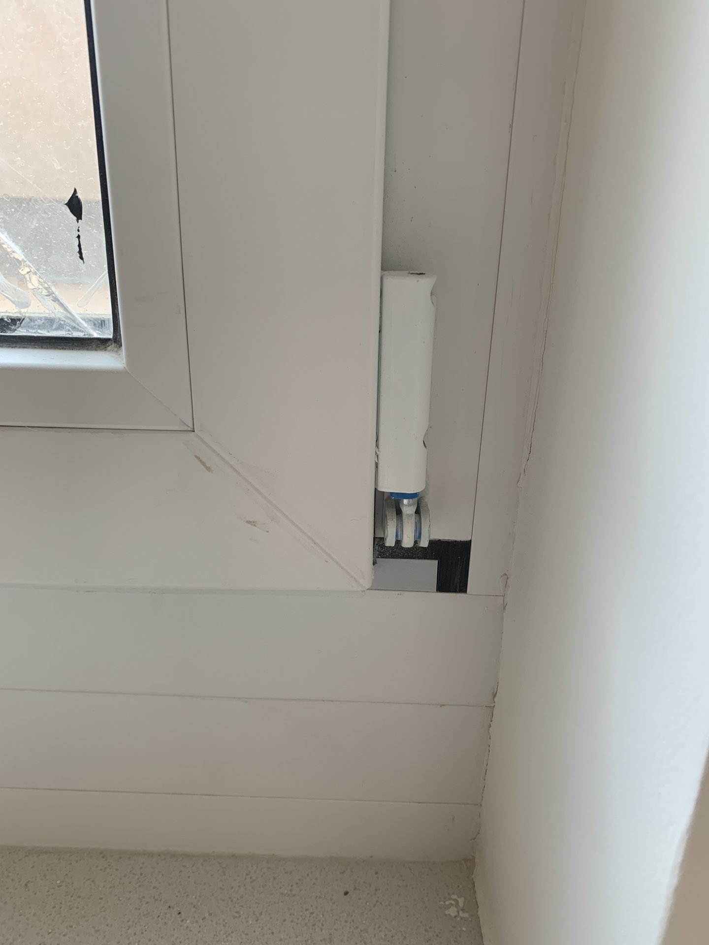

    Tja, der gute Mann hat, wie es scheint die senkrechten Rahmenprofile zu kurz geschnitten und jetzt mit irgendwas verlängert.
    Einmal ausbauen und neu.
    Wie schauts von außen aus? Bitte mal Bild mit geöffneten Flügel und der Ecke.

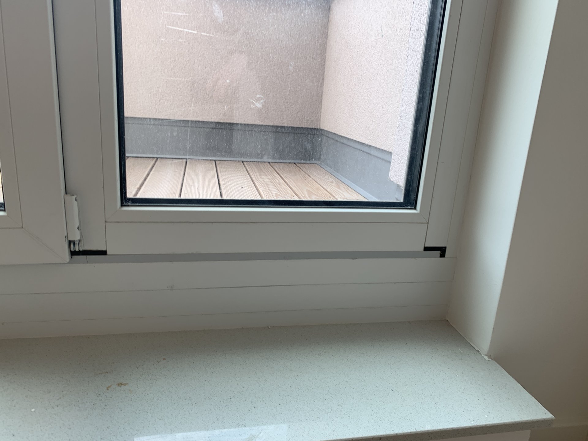

    War der Holz Belag außen von Anfang an geplant oder kam der irgendwann dazu ?
    denke mal die haben sich auch beim aufmass irgendwie vertan
    die Schweißnaht ist auch nicht grad schön

    Die Verbinder gibt es in weiß und in schwarz. Das sind doch keine Fenster das sind doch Dreh - Kipp - Türen wg. Trittschwelle.
    Außen auch weiß oder Farbig? Foto Außenansicht fehlt.

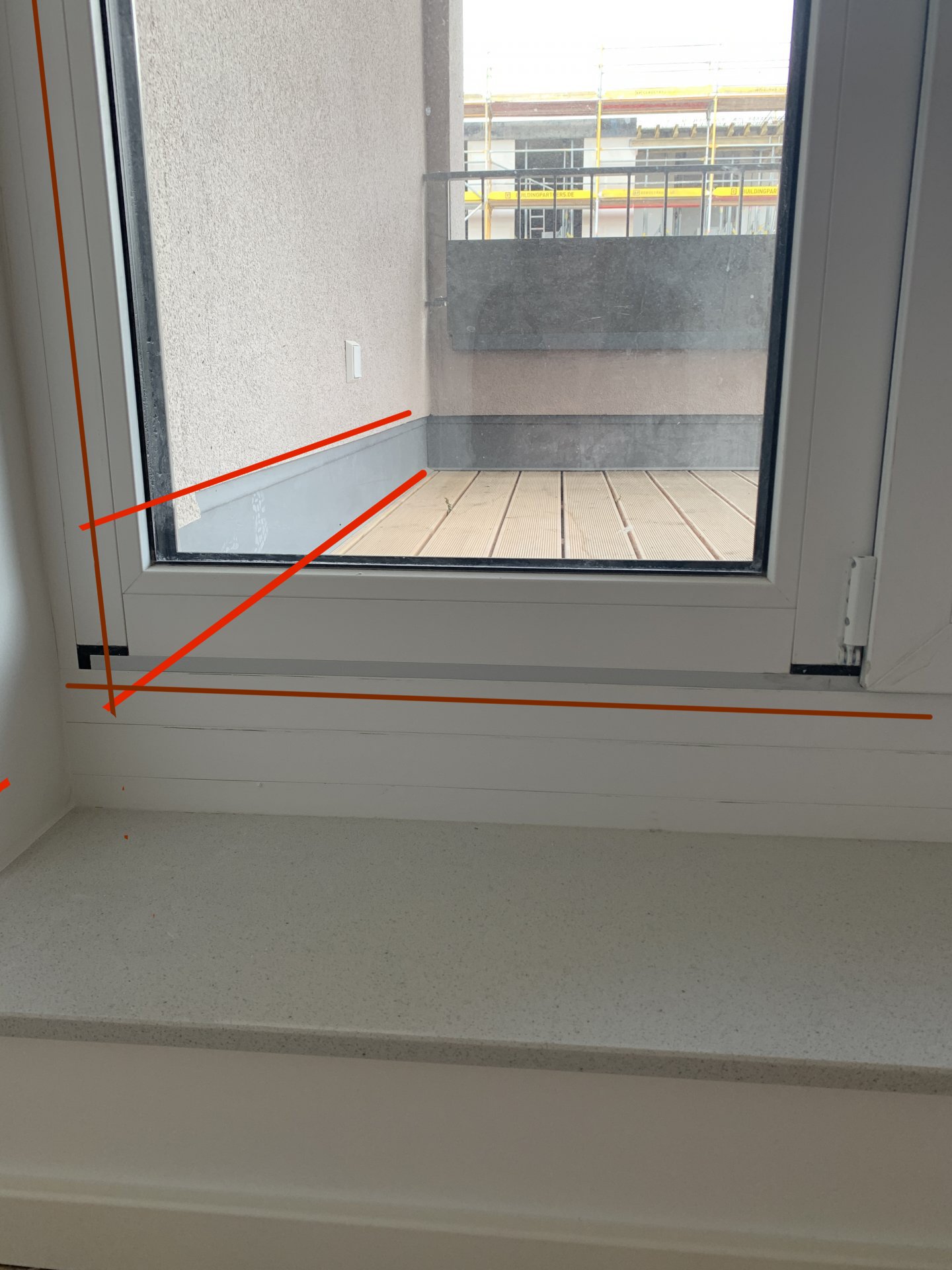

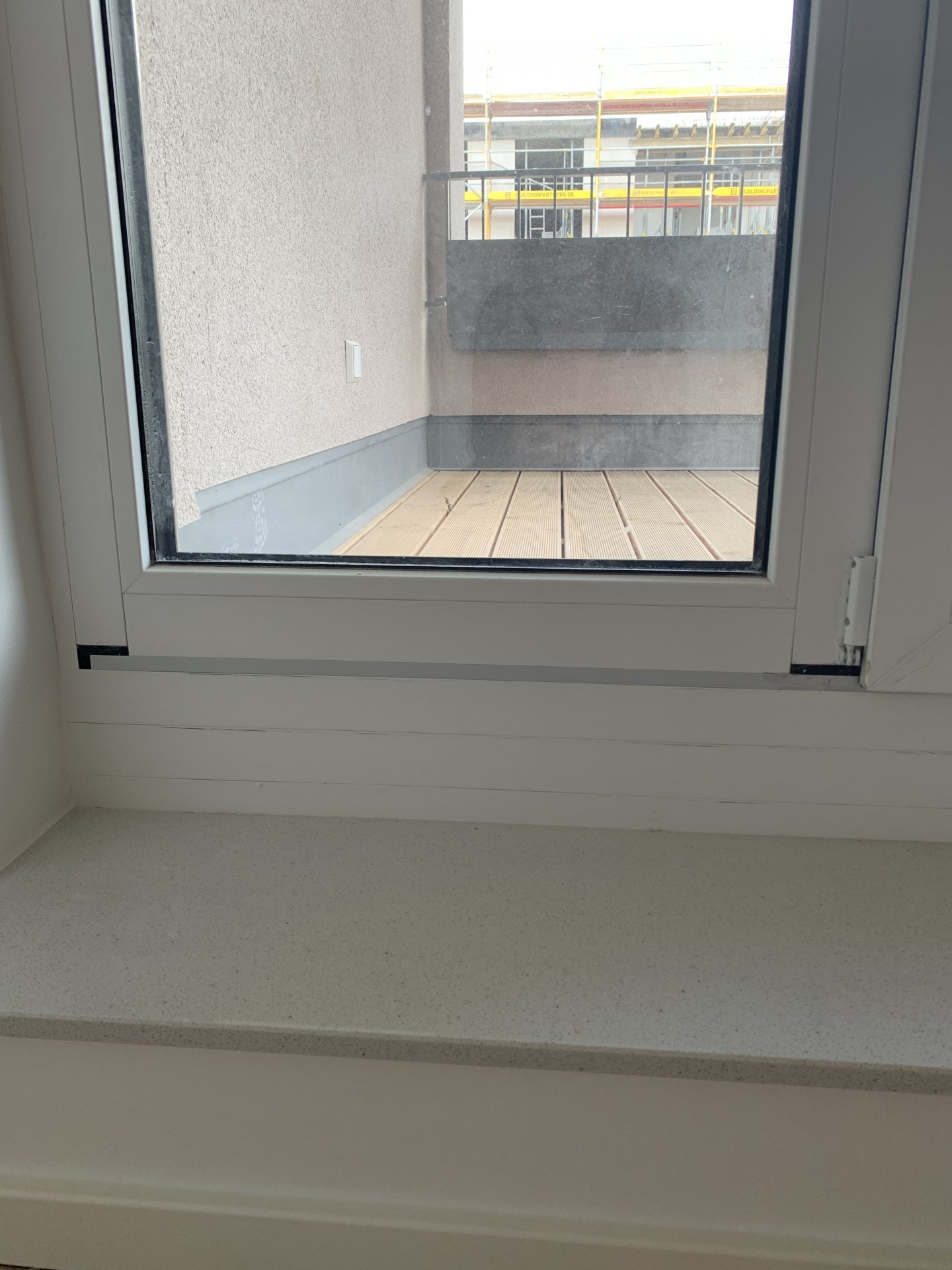

    Das 3. Photo scheint mir eher so, als ob das "halbhoch" ist.
    Da ist auch ne Fensterbank und es geht schon noch mal 50cm oder so (Photo täuscht?) runter.
    Deshalb hab ich auch wegen dem Bodenbelag auf der Terrasse gefragt.
    Schaut irgendwie so aus, als ob die Fenster eigentlich tiefer/länger kommen sollten, dann aber der Bodenbelag geändert wurde (oder die Bezugshöhe beim Aufmass falsch verstanden wurde) oder Schwellenhöhe nachträglich berücksichtigt wurde oder es war mal ein Rollladenkasten oben vorgesehen, der weggelassen wurde oder oder oder.
    Auf jeden Fall passt da was nicht mit der Planung und den Fenstern, so viel kann man sagen :)
    Die Schnittkanten des Rahmens vom feststehenden Teil und die Schweissnaht beim Flügel finde ich wie gesagt auch nicht so schön, kann aber auch nur Dreck sein.

    F5AA327B-B694-4733-ABED-56EE6523CFC0.jpeg Ich habe mal kurz grob das WDVS und die Terrasse reingefluchtet. Die Höhe der Elemente passt anscheinend schon so halbwegs.
    Dass man über Stufen auf den Balkon muss ist halt nicht besonders zeitgemäß...

    Bitte Foto von Außen bei geöffneter Fenstertür (?) machen.
