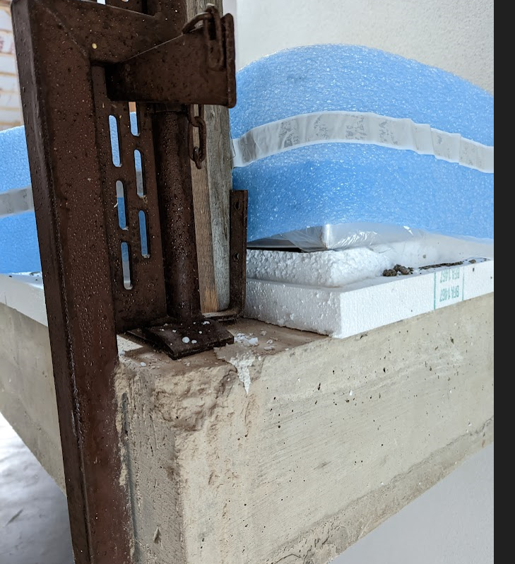

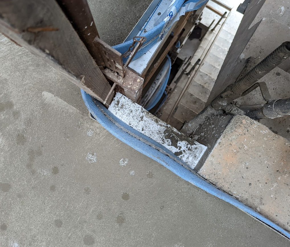

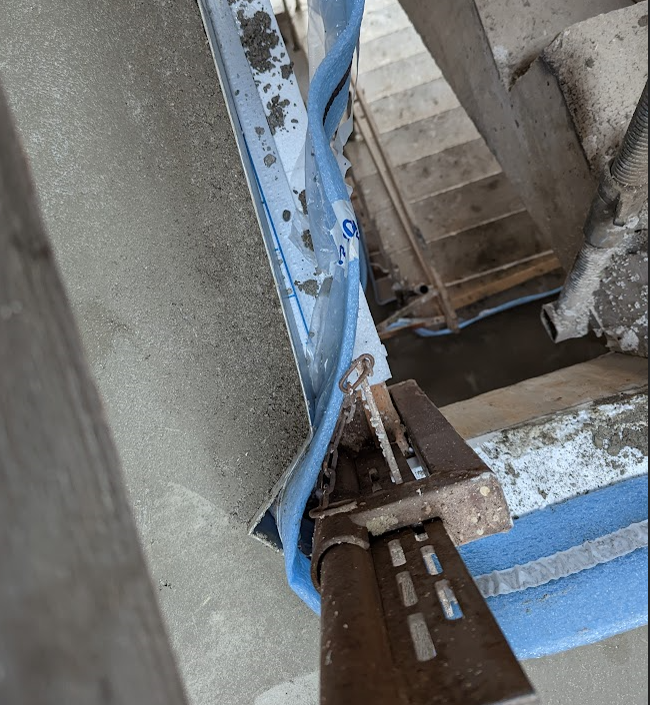

    Wir bauen aktuell einen Neubau aus und letztens wurde der Estrich gelegt. Nun bin ich heute nach längerem wieder auf die Baustelle gekommen und war etwas überrascht als ich gesehen habe wie der Fußbodenaufbau im Treppenhaus ausgeführt wurde.
    Scheinbar wurde das Geländer nicht weggebaut, sondern einfach drumherum der Aufbau gelegt.
    Eigentlich hätte der komplette Aufbau inkl. Estrich bis an den Rand geführt werden sollen, da dies dann mit einer Blende aus Metall im Zusammenhang mit dem Geländer verblendet werden sollte.
    Was sagt ihr denn was man nun am besten macht um die Stellen nachträglich noch zu füllen?
    Einfach schalen und dann dran betonieren? Aber dann kann man nicht durchgehend Fliesen oder?
    Bin leider etwas ratlos und auf den Architekten kann ich nicht mehr zurückgreifen.
    Ich hoffe jemand hat einen Tipp für ich.
    Gruß Stefan

    Mit was genau wird die Kante verkleidet? Mit einer massiven Stahleinfassung? Dann würde ich diese erst montieren, anschließend Randstreifen gegenstellen, entsprechend auffüllen und dann die Fliesen verlegen. Das wäre die korrekte Reihenfolge.

    1. Du hättest den freien Deckenrand einschalen
    können, der Estrichleger hätte angearbeitet.
    2. Der Estrichleger hätte eine Dekenrandwinkel aus
    Pappe gesetzt, der Estrichleger hätte angearbeitet.
    Bei beiden Varianten hätte der Geländerbauer dich gefragt, wie, wo soll ich das Geländer befestigen und wer stemmt jetzt den Estrich weg.
    3. Der Geländerbauer hätte vor dem Estrich die Geländerstützen plus Randeinfassung montiert und der Estrichleger hätte angearbeitet
    Also jetzt Geländer bestellen, ( Höhe Handlauf 90 cm über OKFF) Geländerstützen montieren, freien Deckenrand einfassen, Dämmung etwas zurück schneiden und alles nur mit Estrichbeton ( Die Mischung etwas fließfähiger herstellen) ausgießen.

    Ausgemacht war 2. Estrich mit Alu-Pappwinkel bis zum Rand, nur kam die Firma zum Umbau/Demontage vom Geländer nicht.
    An das mit dem nachträglichen ausgießen bis zur massiven Stahleinfassung habe ich auch gedacht, nur habe ich doch dann wieder das Problem, dass die Fliesen eventuell reisen oder sich lösen, da die beiden Estriche sich unterschiedlich verhalten. Der eine ist fest auf der Betondecke und der andere wie es sich gehört auf der Wärme- und Trittschalldämmung.
    Oder irre ich mich da?

    Ja, den Unterbau musst halt auch ergänzen, nicht nur Beton reinkippen... Den Übergang kann man vorab verdübeln oder nachträglich verharzen oder es halt drauf ankommen lassen...

    Es gibt Estrichdübel für solche Fugen, die legt man aber normalerweise gleich seitlich in den Estrich ein und wenn man dann anarbeitet, dann stehen da die Dübel seitlich aus dem Estrich raus und dann ist das mechanisch verbunden. Die kann man aber auch nachträglich "einflexen" und mit Harz vergiessen. Google "Estrichdübel". Google "Estrich Harz Risse". Für Mutige, Google: "Entkopplungsmatte Fliesen".

    Hier wird es wohl nur um wenige cm gehen, da kann man auch etwas Fliesenkleber an den Rand für den Verbund streichen. Diese Arbeit wird ja warscheinlich sowieso am Fliesenleger hängen bleiben.

    Wenn ich es auf den Bildern richtig sehe, dann sind es so 10-15cm umlaufend. Ob in Kombination mit FBH weiß ich nicht... Ich würde da als Fliesenleger nicht ohne Weiteres einfach drüber fliesen... Meine Meinung.

    Da hätte ich keine Bedenken. Frisch in frisch mit Fliesenkleber ergibt schon einen stabilen Verbund. Hier kommt ja keine große Spannung auf. Das tatsächliche Ausmaß ist aber auch schwer zu erkennen.
