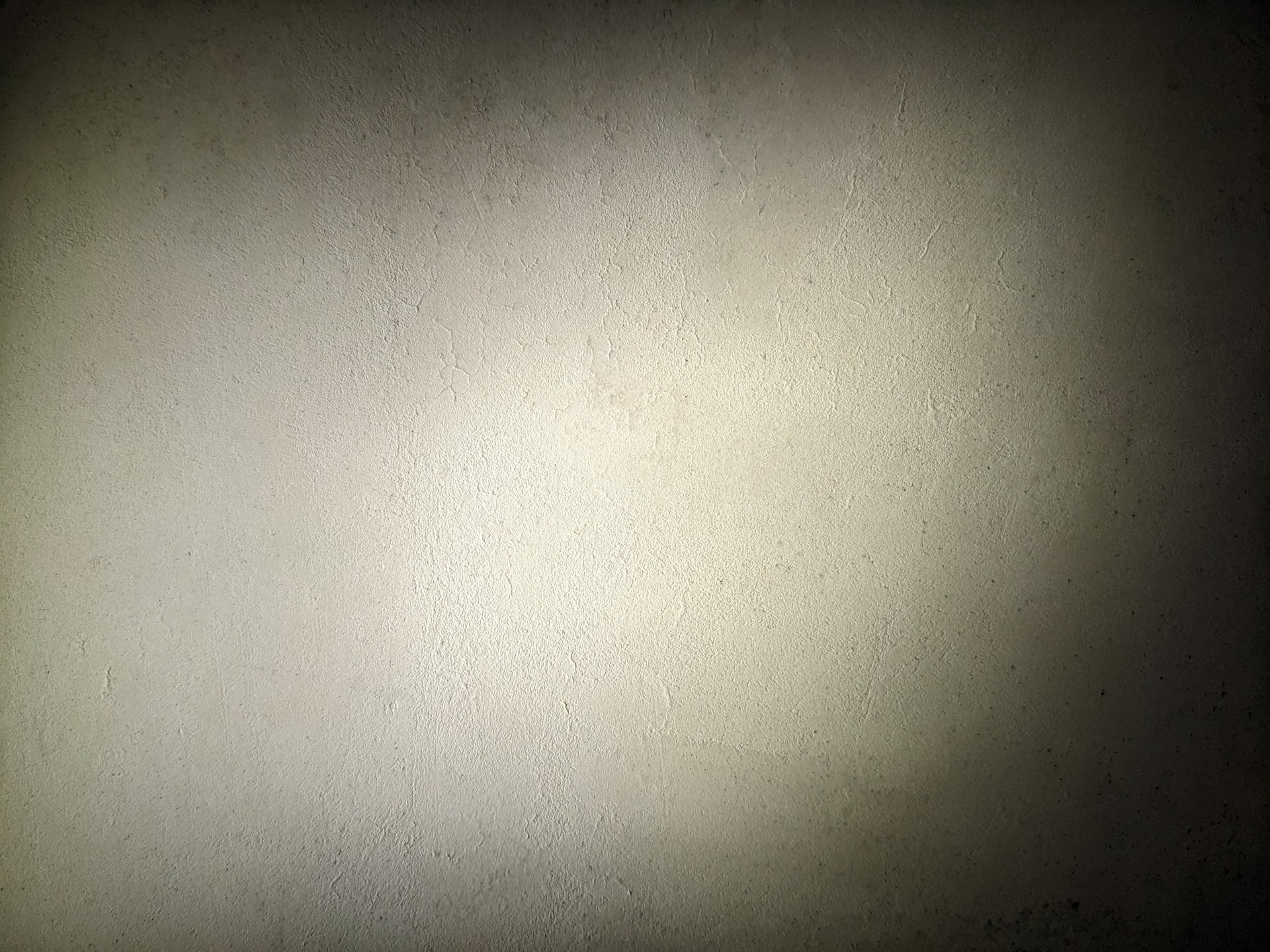

    Hallo in die Runde,
    ich bin grad dabei, einige Wände zu verspachteln, um später Fototapete draufzupacken. Deshalb versuche ich auch, sie möglichst glatt zu bekommen. Ich verspachtele mit Flächenspachtel, schleife drüber und sprühe Tiefgrund auf für die nächste Schritte.
    Nachdem der Tiefgrund eingezogen und getrocknet ist, sieht es an einzelnen Stellen aber irgendwie so aus, als würde die Spachtelmasse etwas abgelöst bzw. aufgeraut zu sein. Hab mal ne Nahaufnahme davon gemacht.
    Also irgendwas mach ich da wohl falsch.
    Was könnte denn solch ein Phänomen auslösen?

    Welche Spachtelmasse wurde denn verwendet ?
    Besser ist ...wenn möglich, den Tiefengrund immer mit dem Quast oder Pinsel auftragen. Da er so in den Untergrund eingearbeitet wird anstatt nur wie beim sprühen oben auflieht.
    Ja es geht schneller aber es ist nicht immer gut ( Erklärt Mal vor vielen Jahren auf der Baustelle durch einen Maler Meister)

    Bin über den alten Putz einfach nur mit Rotband Flächenspachtel drüber.
    Für das Grundieren sollte ich mir vielleicht mal nen gescheiten Quast holen. Hab nen recht harten und Angst, mir damit alles wieder runterzukratzen. Oder ich nehme ne Rolle. Ist nur schwierig bei dem flüssigen Tiefgrund.

    Lass den Tiefengrund weg.
    Vor dem kleben einmal mit einem leicht feuchten Schwamm alles staubfrei wischen und die Fototapete wird perfekt halten.

    Ich bin jeweils nach dem Schleifen immer mit Tiefgrund drüber. Manchmal hat das Schleifen dann doch noch einige Stellen (Blasen) wieder aufgemacht, die ich wieder zuspachteln musste. Da war mir die Sache mit Tiefgrund einfach sicherer.
    Bei den Wänden hier bin ich mittlerweile echt vorsichtig geworden.
    In anderen Räumen hier hab ich vor dem Tapezieren alles nochmal mit Tiefgrund eingesprüht, teilweise zweimal. Trotzdem haben mir die Wände stellenweise den Kleister schneller weggeschlotzt als nen schwarzes Loch.
    Deshalb überlege ich auch, ob ich nicht auch noch vorkleister.

    Vorkleistern ist bestimmt besser als deine Tiefengrundaktion.
    Und nach dem vorkleistern 2 Tage trocknen lassen.
