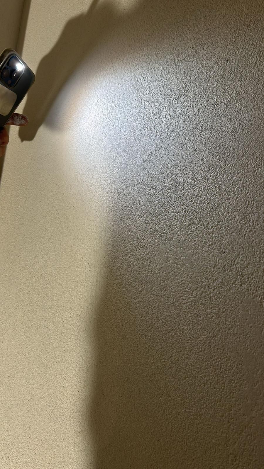

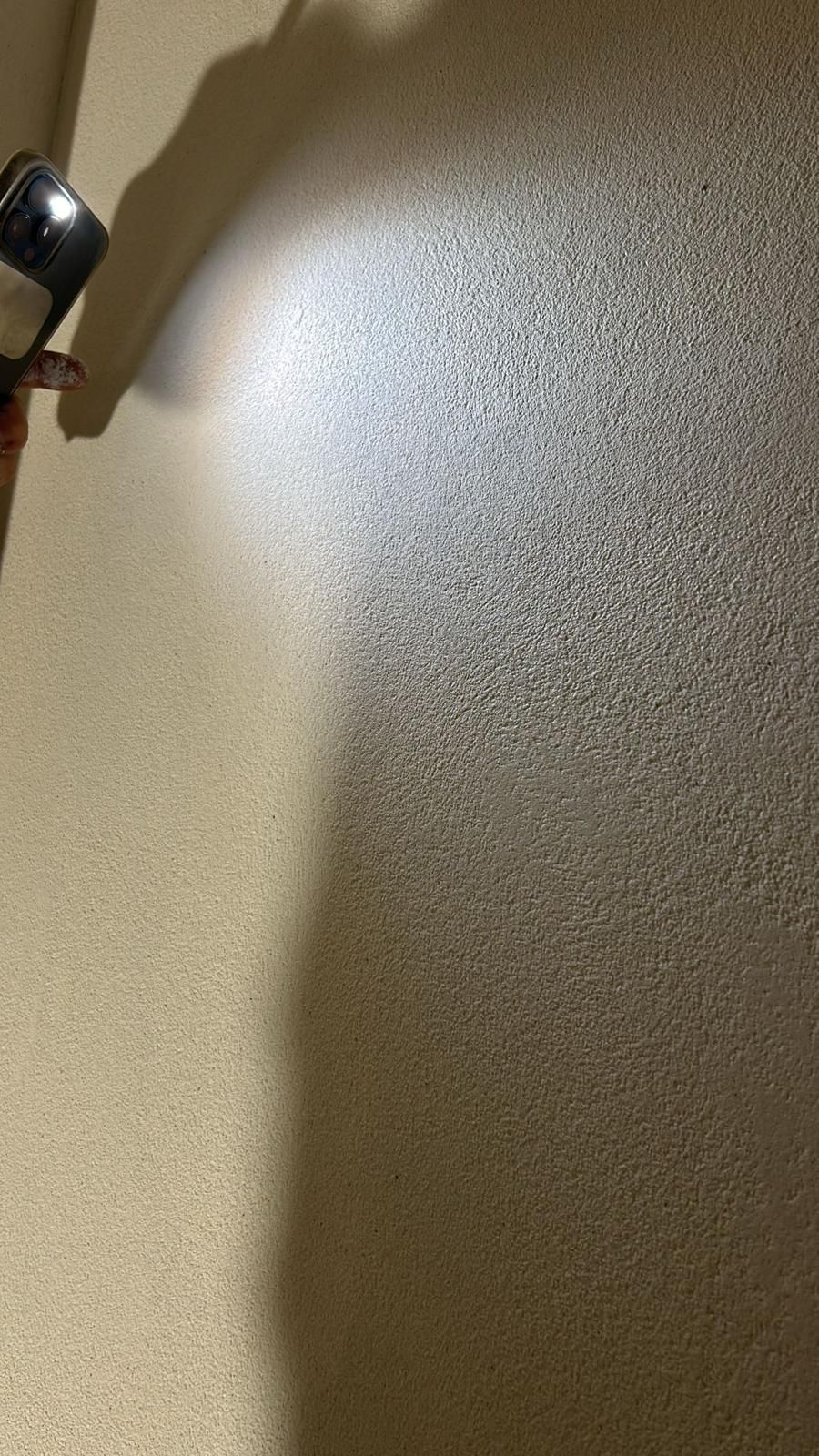

    Hallo, ich saniere gerade ein Ferienhaus in Norditalien aus den 60ern. Auf den Wänden ist überstrichener Kalkputz oder Kalkzementputz. Nach all den Jahrzehnten nicht mehr schön. Der Bauunternehmer, der die Sanierung macht, hat uns den Überzug der Wände mit einer sauberen, dünnen Putzschicht vorgeschlagen. Wir wollten glatte Wände. Nun zeigt sich aber, dass die Oberfläche des neuen Putzes rau ist. Es wird ein Kalk-Zementputz mit 0,7mm Körnung verwendet, X-Lime von Volteco heißt er. Der Putz wird nach Auftrag zwar geschliffen, aber wirklich glatt wird das nicht. Der Bauunternehmer meint noch, der Überstrich (Kalkfarbe oder Silikat) wird die “Löcher” schließen, aber das kann ich mir nicht vorstellen.
    Wir haben die Maßnahme nun erst einmal gestoppt und schauen uns das nächste Woche vor Ort an. Ich denke mittlerweile, der Bauunternehmer hätte Kalkglätte verwenden sollen - korrekt?
    Vielen Dank!
