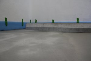

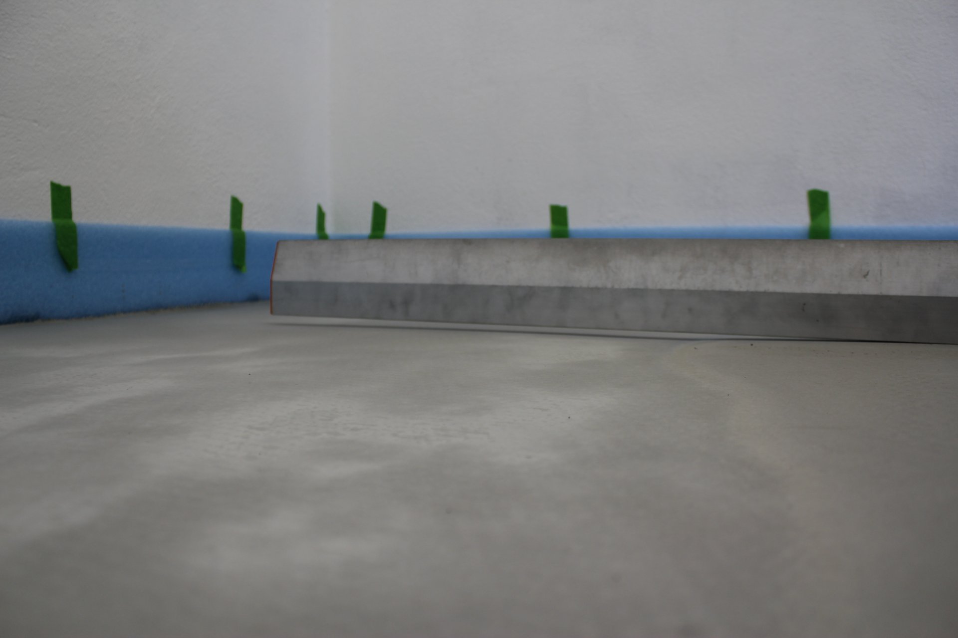

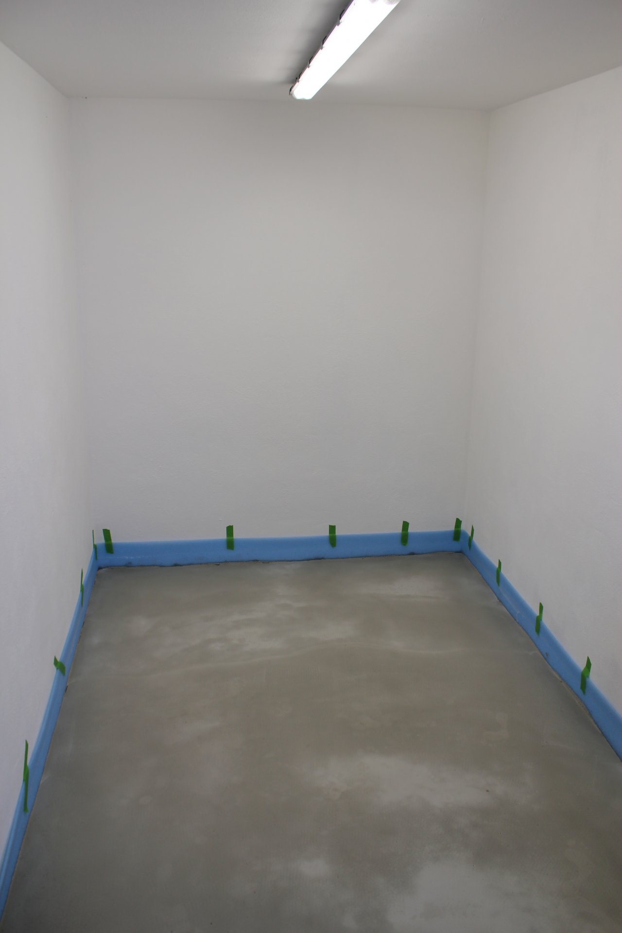

    Hallo Allerseits!
    Ich habe gestern in einem kleinen Raum (6qm) hinter der Garage Bodenausgleichsmasse aufgebracht als Untergrund zum Fliessen legen.
    Leider ist die Masse nicht gut verlaufen. Die Unebenheiten sind schlimmer als vorher.
    In der Raummitte (2. Eimer) ist ein "Berg" - Die einzelnen Gebinde sind nicht gut ineinander verlaufen.
    Ich habe 3x 20kg Säcke "Knauff Bodenausgleichmasse" verwendet.
    Außentemperatur war 25 Grad, also Obergrenze des Temperaturbereichs der von Knauff angegeben war
    Untergrund ist abgenutzter leicht sandiger Betonestrich, vorbehandelt mit Knauff Tiefgrund nach gründlicher Reinigung (Drahtbesen und Staubsaugen).
    Ich habe die 3 Säcke nacheinander angerührt. Ich habe einen Eimer ausgeleert, leicht mit der Glättekelle verstrichen und dann den nächsten Eimer.
    Da mir jemand geholfen hat war kaum Wartezeit zwischen den einzelnen Eimern. Max 2-3 Minuten-
    Abschließend habe ich alles mit der Stachelwalze entlüftet.
    Hat jemand eine Idee was ich falsch gemacht haben könnte?
    Auch eine Idee, wie das zu retten ist?
    Dank Euch

    Ausgleichsmasse verläuft immer nur bedingt von selbst. Die muss schon gerade aufgebracht werden. Sieht so aus als wenn die nicht Plan verteilt wurde. Hier kann man entweder den Buckel abfräsen oder man kippt nochmal Nivelierspachtel drauf.

    Ok, das ergibt Sinn. War das erste Mal, dass ich das mache.
    Wie verteilt man das besser? Mit dem Wasserschieber / Abzieher nach dem alles reingekippt ist im ganzen Raum, auf Nagelsohlen stehend?
