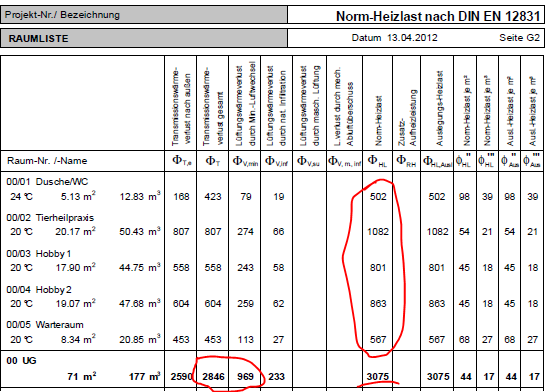

    Hallo Heizungsexperten,
    habe eine Frage zu unserer Heizlastberechnung nach DIN EN 12831.
    Wenn ich es richtig verstanden habe berechnet man die gesamte Norm-Heizlast für einen Raum aus dem Transmissionswärmeverlust + dem Lüftungswärmeverlust, sowie der Wiederaufheizleistung.
    Beim vereinfachten Verfahren werden die Norm-Heizlasten der einzelnen Räume dann zusammengezählt. Diese ergeben die Norm-Heizlast für das Gebäude.
    Die Norm-Heizlast des Gebäudes ist der Größenwert für die Bestimmung des Wärmeerzeugers.
    Bei der Norm-Heizlast wurde dies auch für jeden Raum gemacht. Bei uns wurde keine Wiederaufheizleistung berechnet (haben eine LWP). Keine Ahnung warum!
    Jetzt zu meiner Frage:
    In unserem Beispiel ist die Summe der Transmissionswärmeverluste für alle beheizten Räume 2846 Watt. Die Summe der Lüftungswärmeverluste ist 969 Watt. Dies
    ergibt zusammen eine Normheizlast für das UG von 3815 Watt. Das selbe Ergebnis erhalte ich, wenn ich die Normheizlasten der einzelnen Räume zusammenzähle, eben auch
    3815 Watt. Auf der Seite G2 sind aber als Summe 3075 Watt ausgewiesen.
    Woran liegt das ? Wird hier noch etwas von der Summe abgezogen und wenn ja was und warum.
    Dies ist auch das gleiche im EG und OG.
    Für eure Hilfe im Voraus besten Dank
    Alessa
