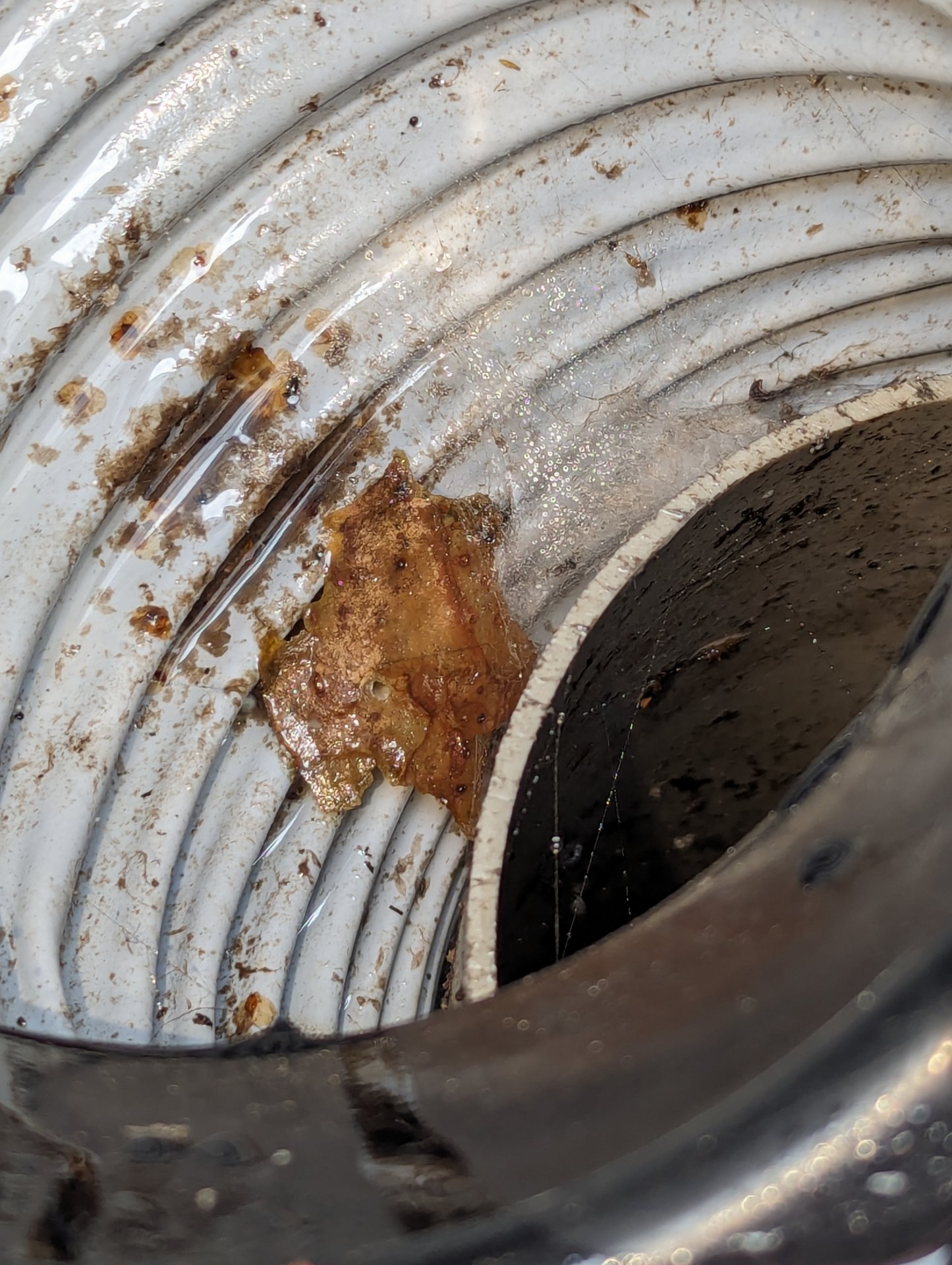

    Im Juni letzten Jahres wurde mein Dach saniert. Ab Anfang Oktober habe ich ein Aufquellen an der Täfelung in meinem Schlafzimmer in der Nähe der Wand festgestellt. Tapete wurde auch in diesem Bereich feucht. Der Dachdecker kann die Ursache von oben nicht finden. Aufgrund dauerhaft schlechten Wetters wurde erst jetzt intensiv nach der Ursache gesucht. Habe die betroffene Stelle von innen jetzt geöffnet. Alles vergammelt und schwarzer Schimmel. Extrem viel Feuchtigkeit dahinter. Konnte jetzt feststellen, dass ich dort an dieser Stelle Wasser gesammelt hat, welches aus dem Inneren des Daches kommt im Bereich des darüber laufenden Entlüftungsrohrs. Habe die Stelle jetzt mehrere Tage auf und beobachte das ganze. Nachdem jemand geduscht hat, kann man feststellen auch abhängig von der Außentemperatur das es dann aus diesem Bereich mehr oder weniger stark tropft. Bin vor einigen Tagen selbst aufs Dach und habe den dachanschluss des Entlüftungsrohrs geöffnet und dabei festgestellt dass dieser über das PVC Rohr geschoben wurde und nicht hinein. Man kann deutlich erkennen, das Kondensat im oberen Bereich herunterläuft und so gar nicht in das PVC Rohr zurücklaufen kann. Wird so etwas nicht generell alles nach innen gesteckt? Habe dementsprechende Anschlussstücke auch online gefunden. Hat der Dachdecker hier einen Fehler gemacht? Leider kann ich das ganze nicht von innen sehen, gehe aber schwer davon aus, dass das Kondensat genau an dieser Stelle außen am Rohr herunterläuft und sich seinen Weg durchs Dach sucht. PXL_20240315_082858273.jpg

    Leider ein recht häufig gemachter Fehler!
    Du hast natürlich recht, das Flex_Rohr muss unten in das HT-Rohr geführt werden. Dafür gibt es extra Muffen.

    Ich danke dir. Genau, dieses Teil habe ich auch im Netz gefunden und war der Meinung, dass das wohl dort reingehört.

    Tut es!
    Wenn der DD dieses Flexrohr eingebaut hat, dann darf er jetzt wohl seine Versicherung anrufen um den Gammelschaden beseitigen zu lassen und den Umbau mit einem richtigen Anschlussteil zahlt er selbst.
