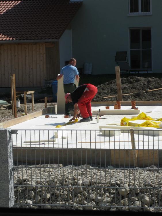

    wir bauen derzeit ein KFW55-Haus in Holzständerbauweise auf Bodenplatte. Die Bodenplatte wurde diese Tage erstellt. Unter dieser ist eine Dämmung aus XPS in einer Stärke von 120mm. Nun kam nach dem Betonieren heraus, dass die Arbeiter ein KG100 Abflussrohr nicht mit der Dämmung "verkleidet" haben, sondern auf einer Länge von ca. 1,5m einfach die Verpackungsfolie der Dämmung hineingestopft haben. In meinen Augen ist das ein Mangel, da ja hier eine Kältebrücke entsteht. Allerdings weiß ich nicht, ob das jetzt dramatisch ist und unbedingt behoben werden muss, da ich nicht weiß, was die Folgen sein können. Ein Beheben würde natürlich sehr aufwändig, da die Platte jetzt gegossen ist. Evtl. bekomme ich ja hier Tipps und Erklärungen, was das nun für meine Bodenplatte bedeutet und wie ich damit umgehen sollte. Der Vorgang wurde gottseidank von meinen Nachbarn auf Fotos festgehalten, da die Arbeiter auf Nachfrage zuerst alles abstritten. Anbei die Aufnahme.
    DANKE!!
