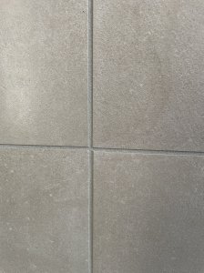

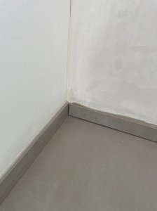

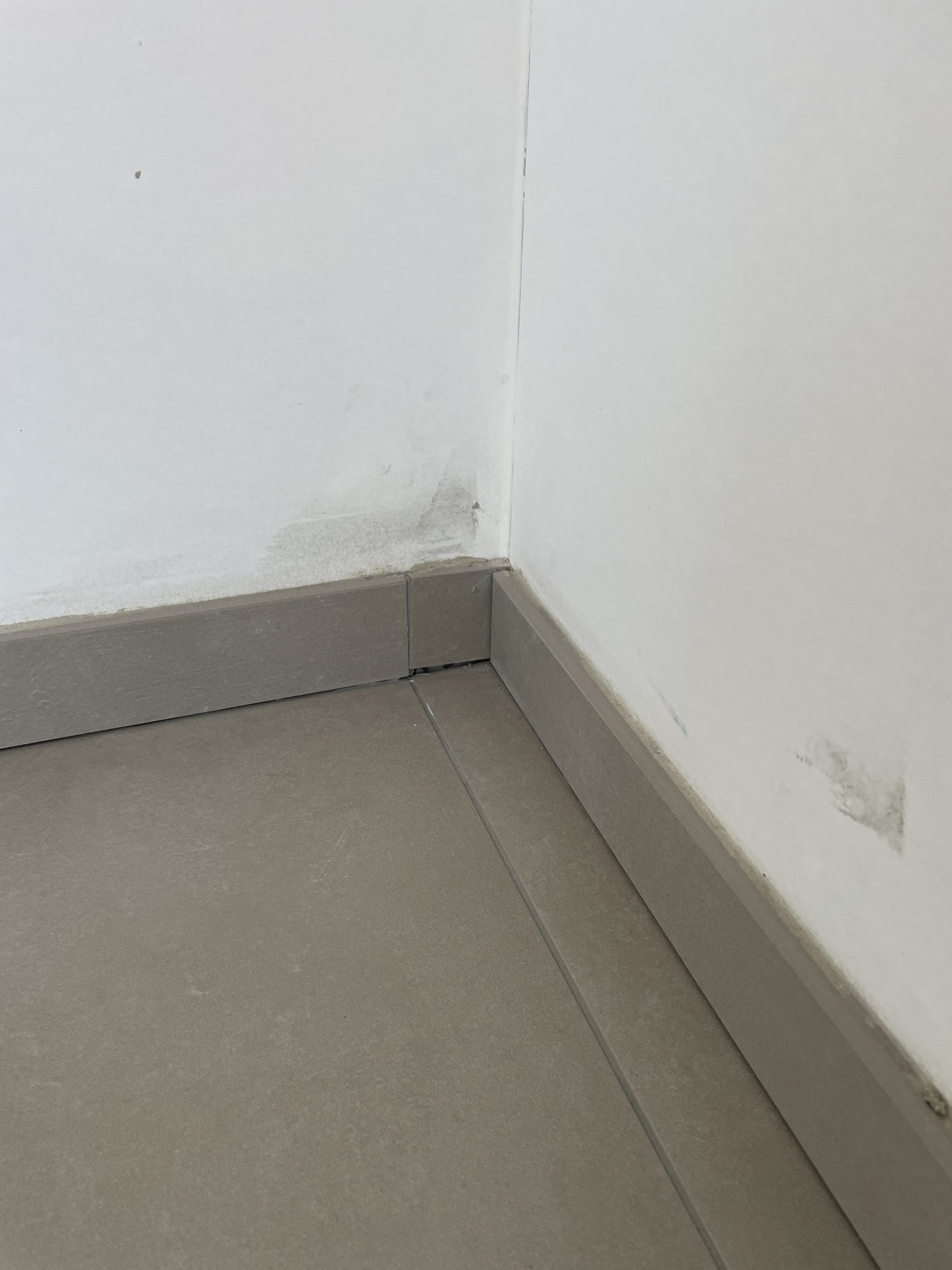

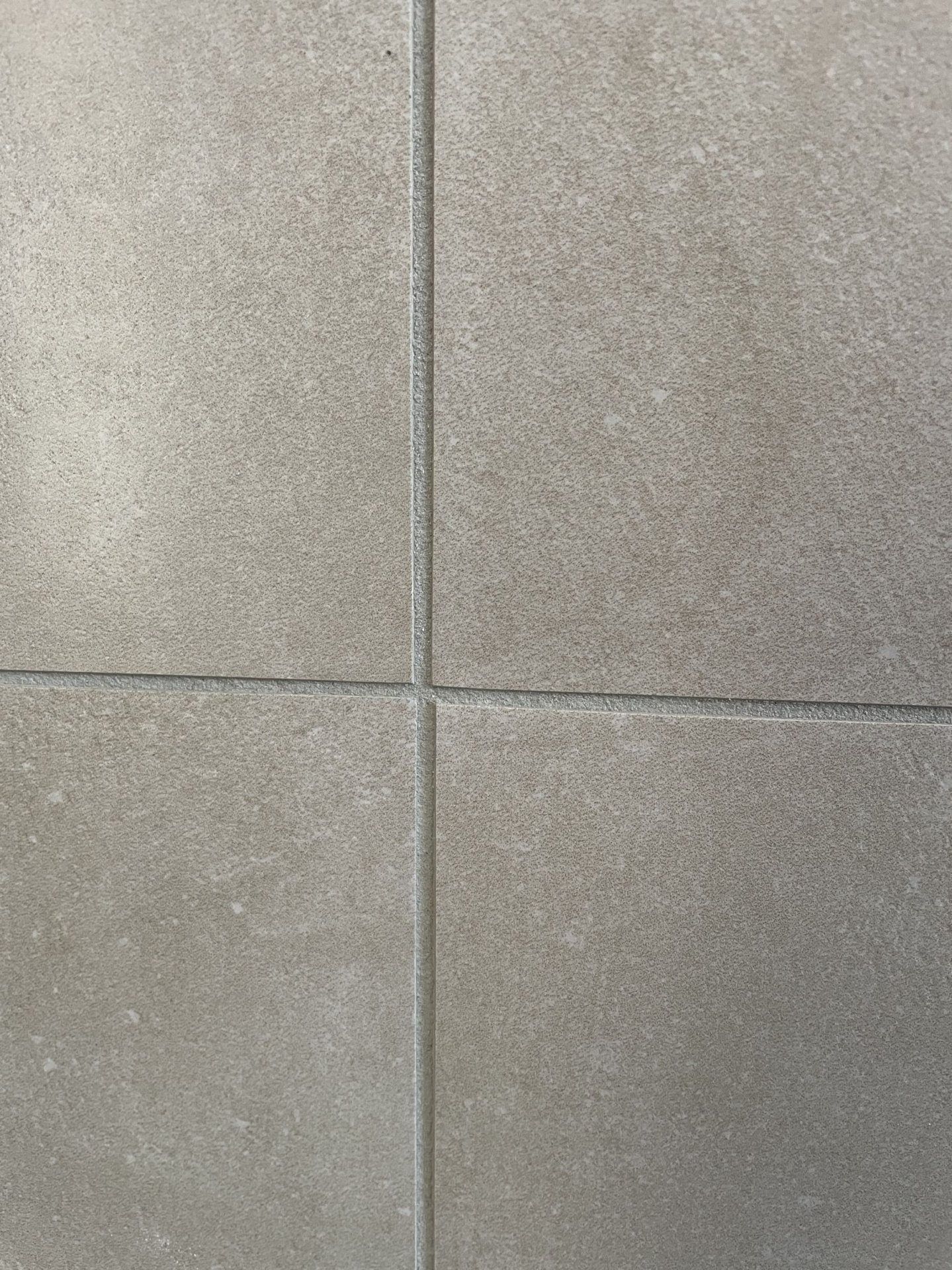

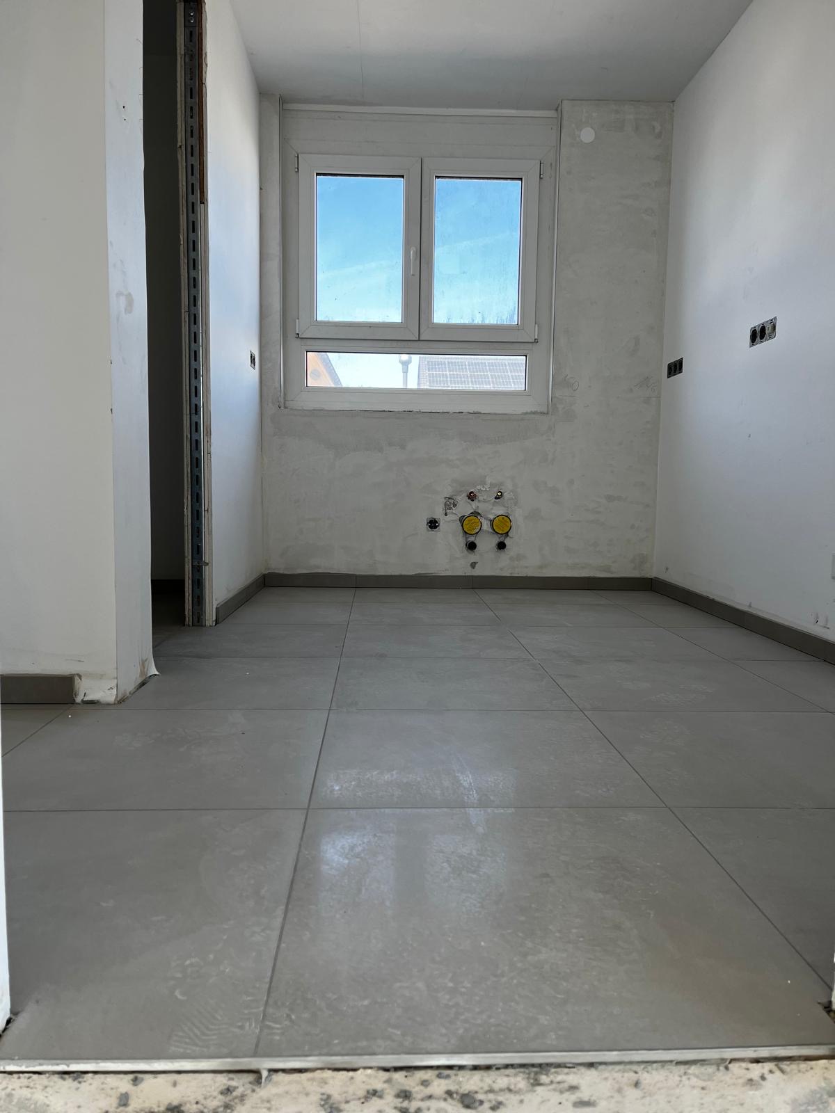

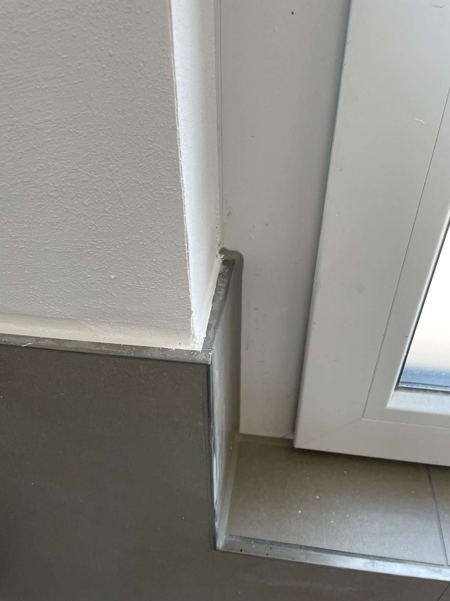

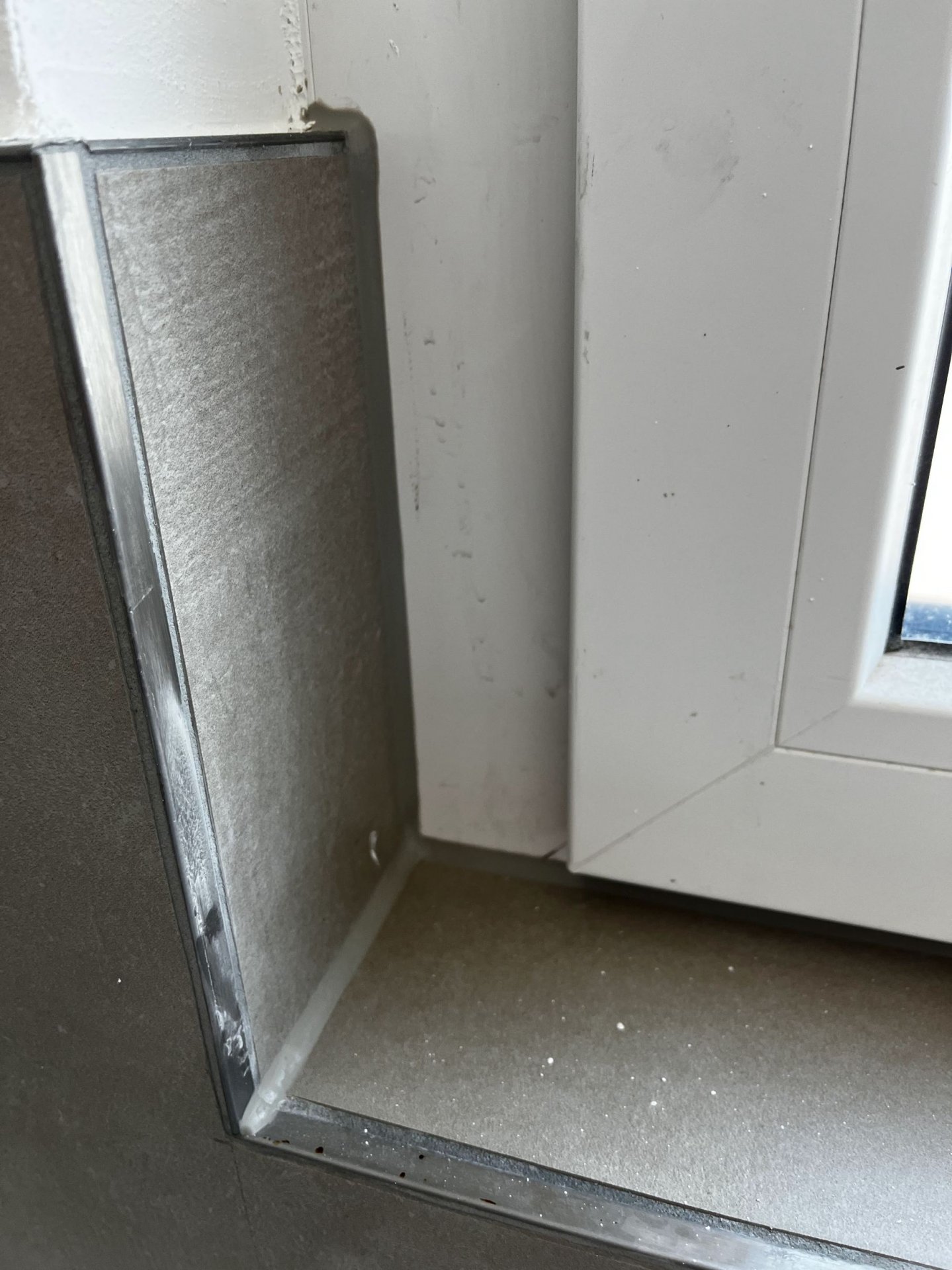

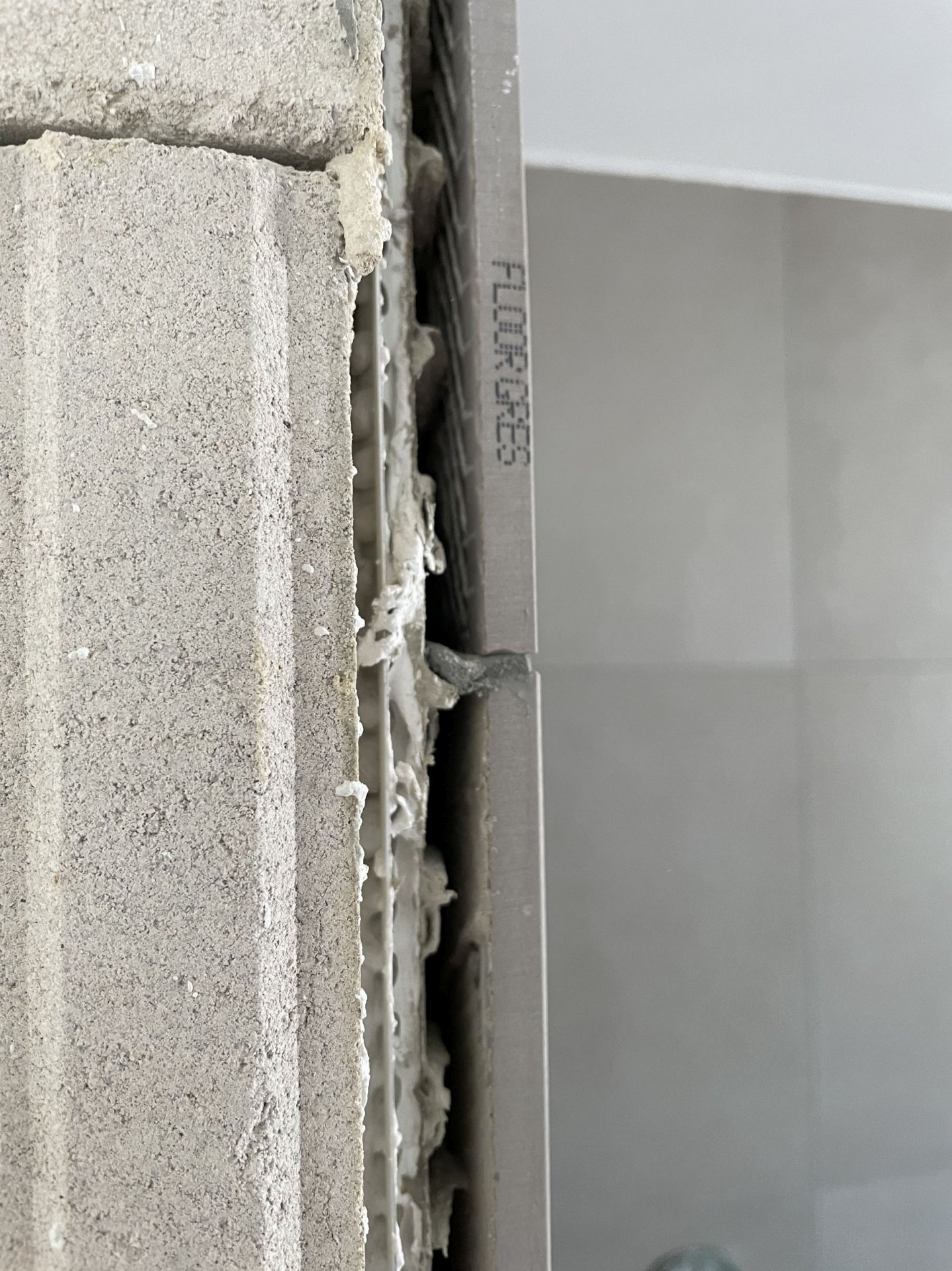

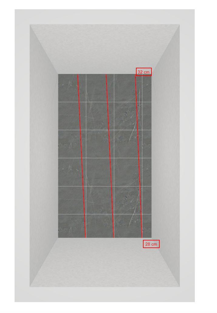

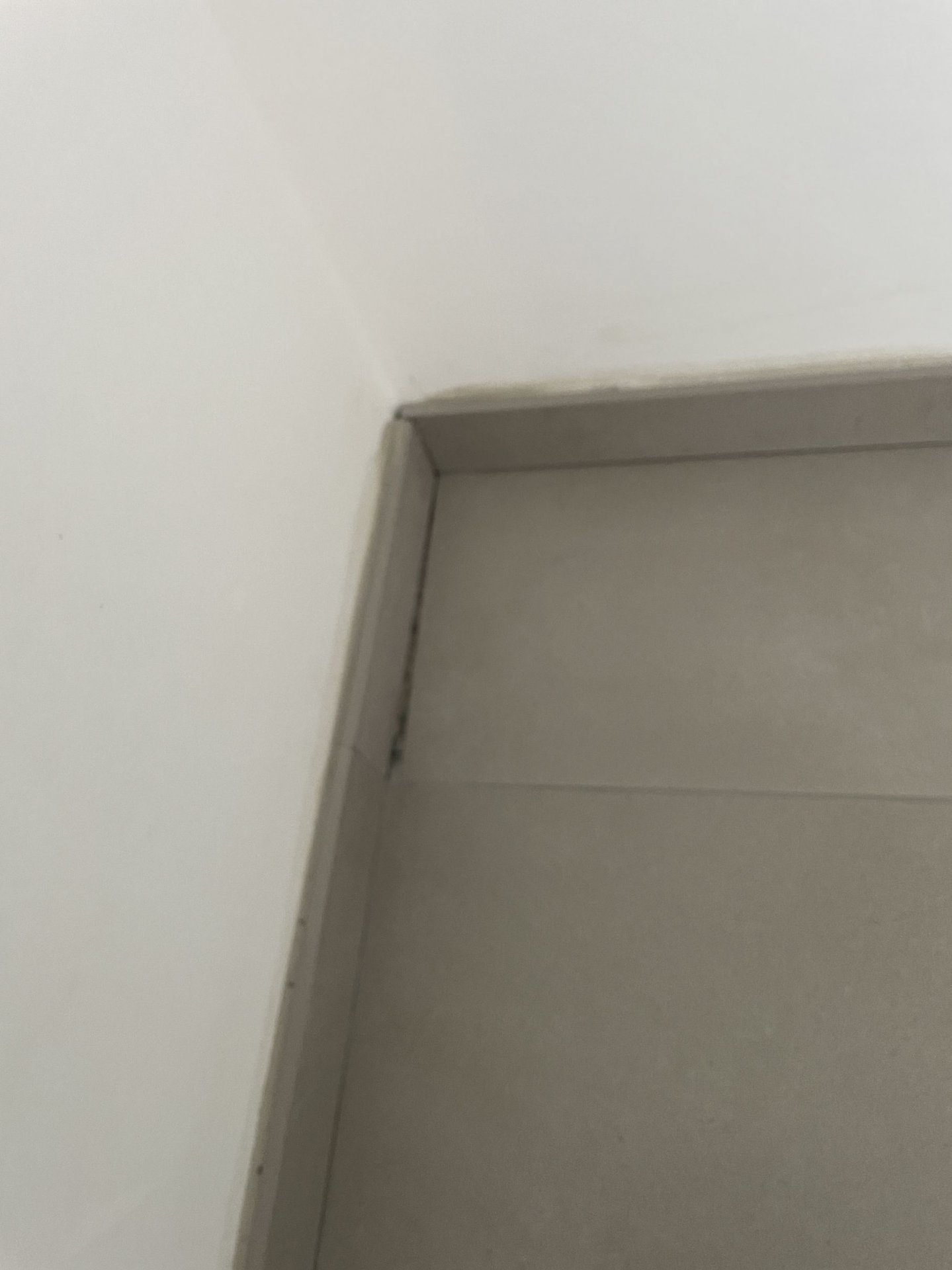

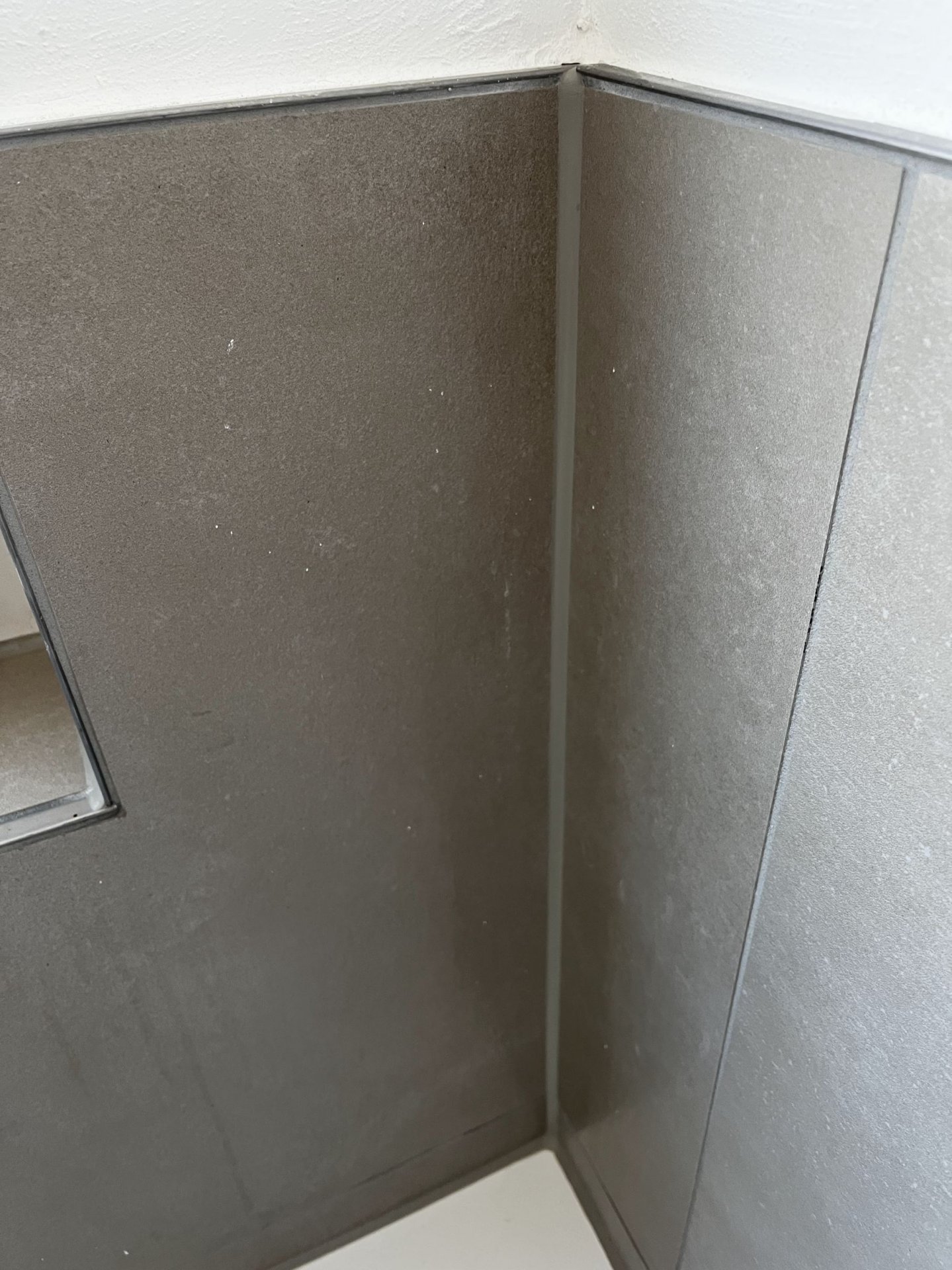

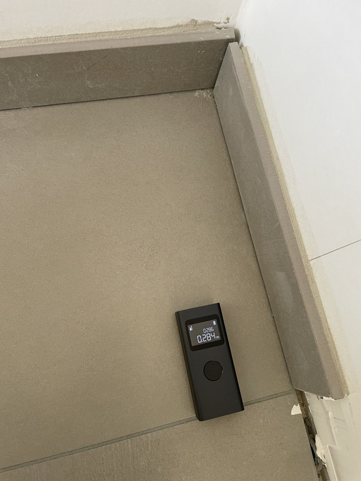

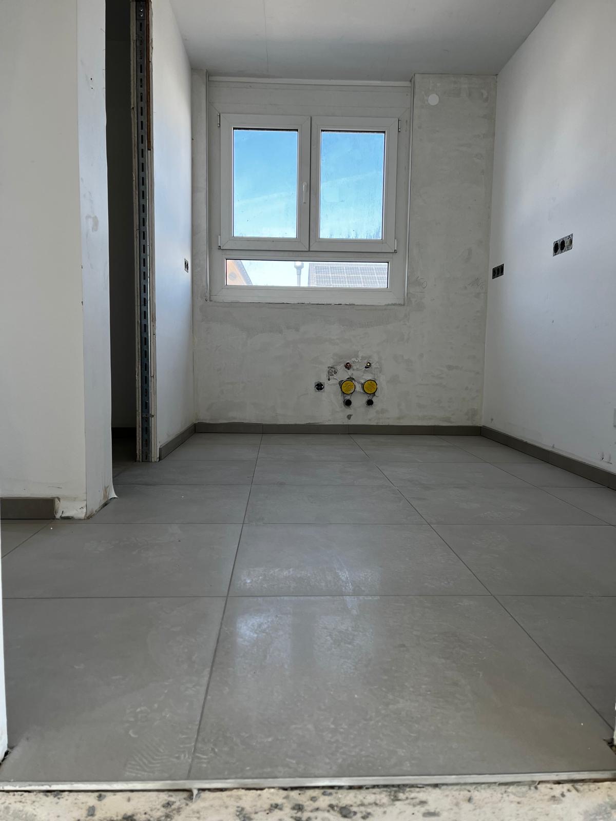

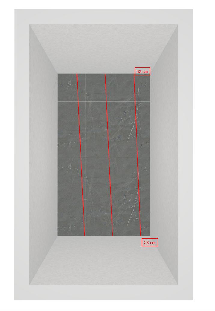

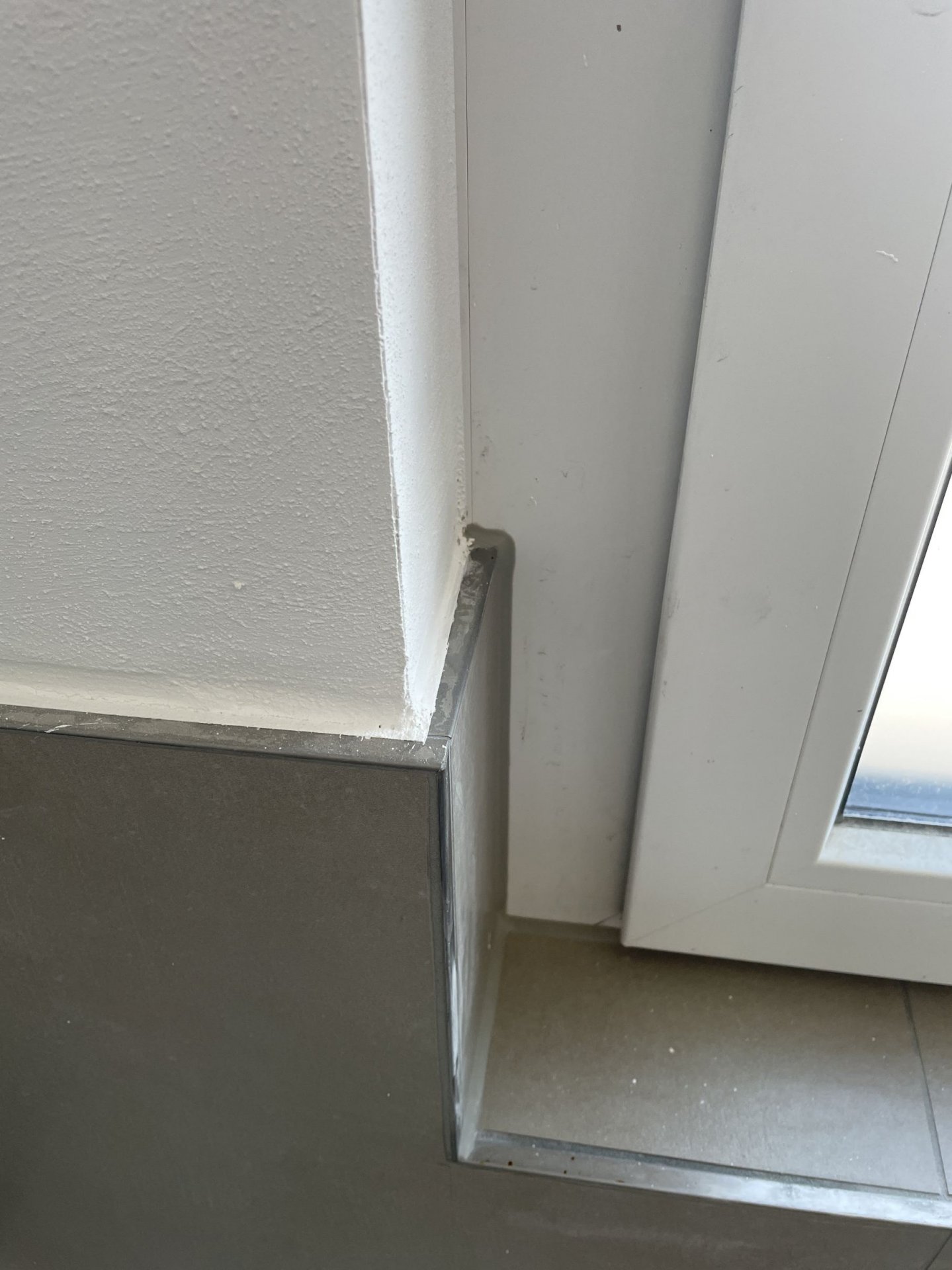

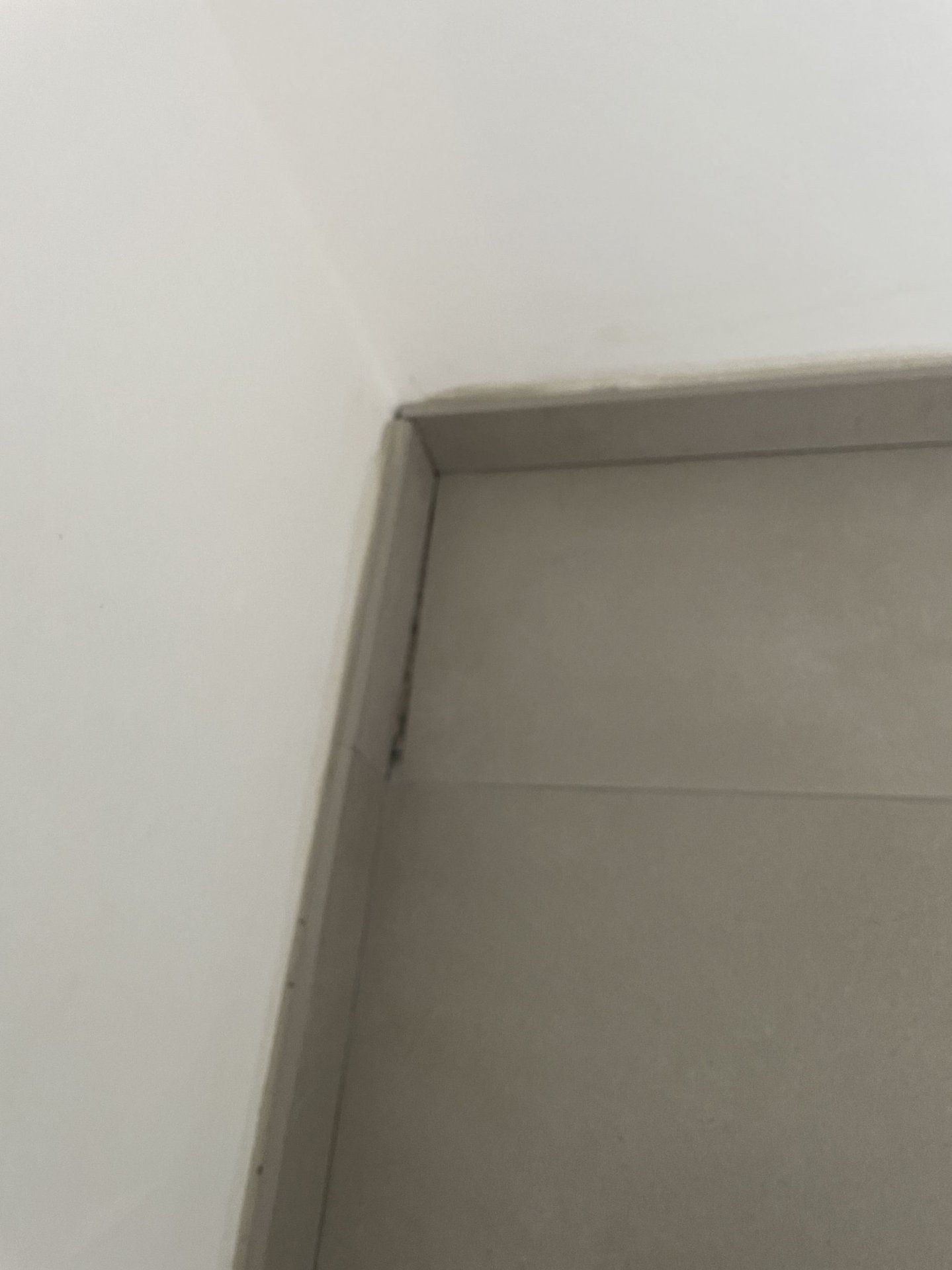

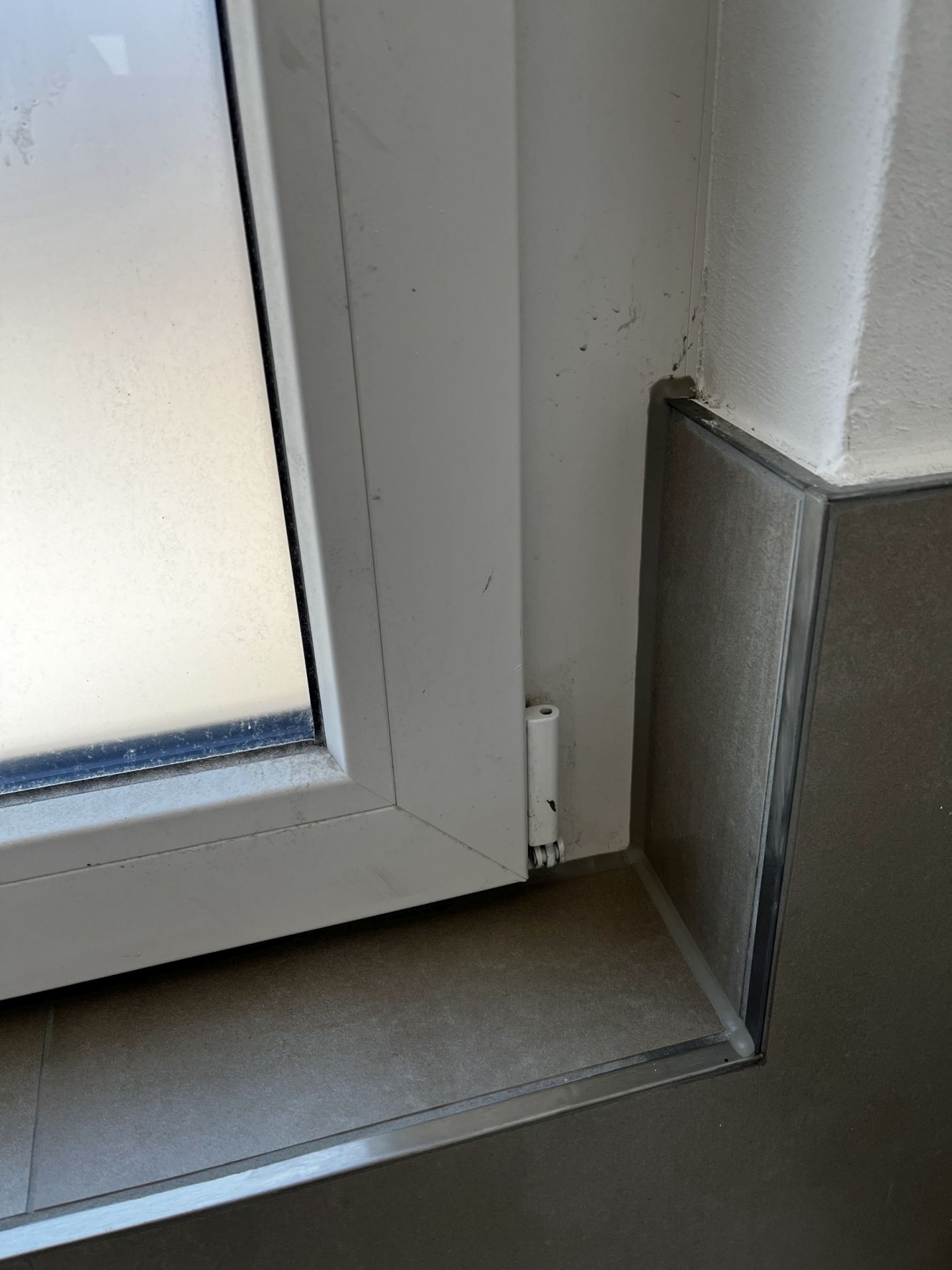

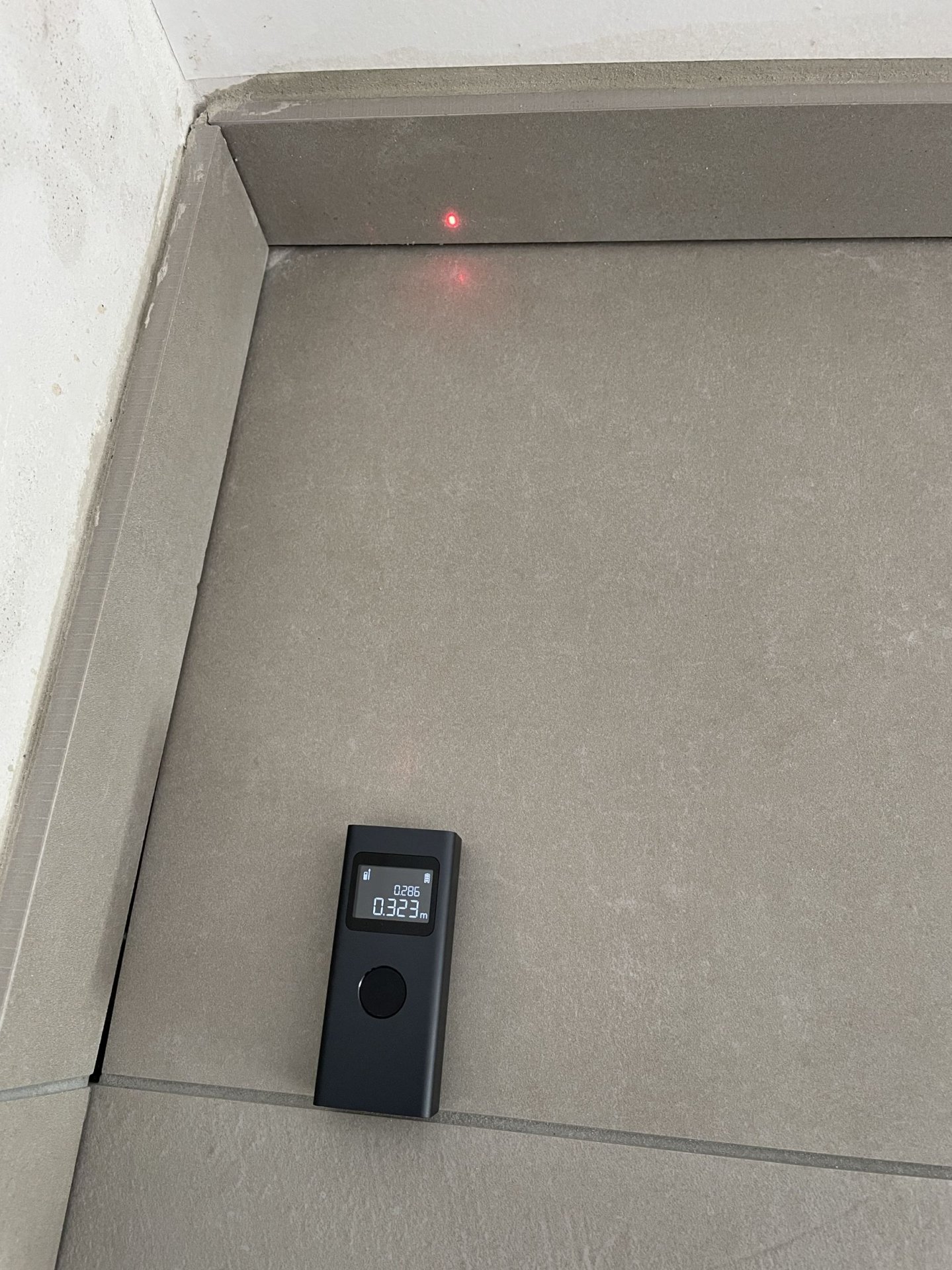

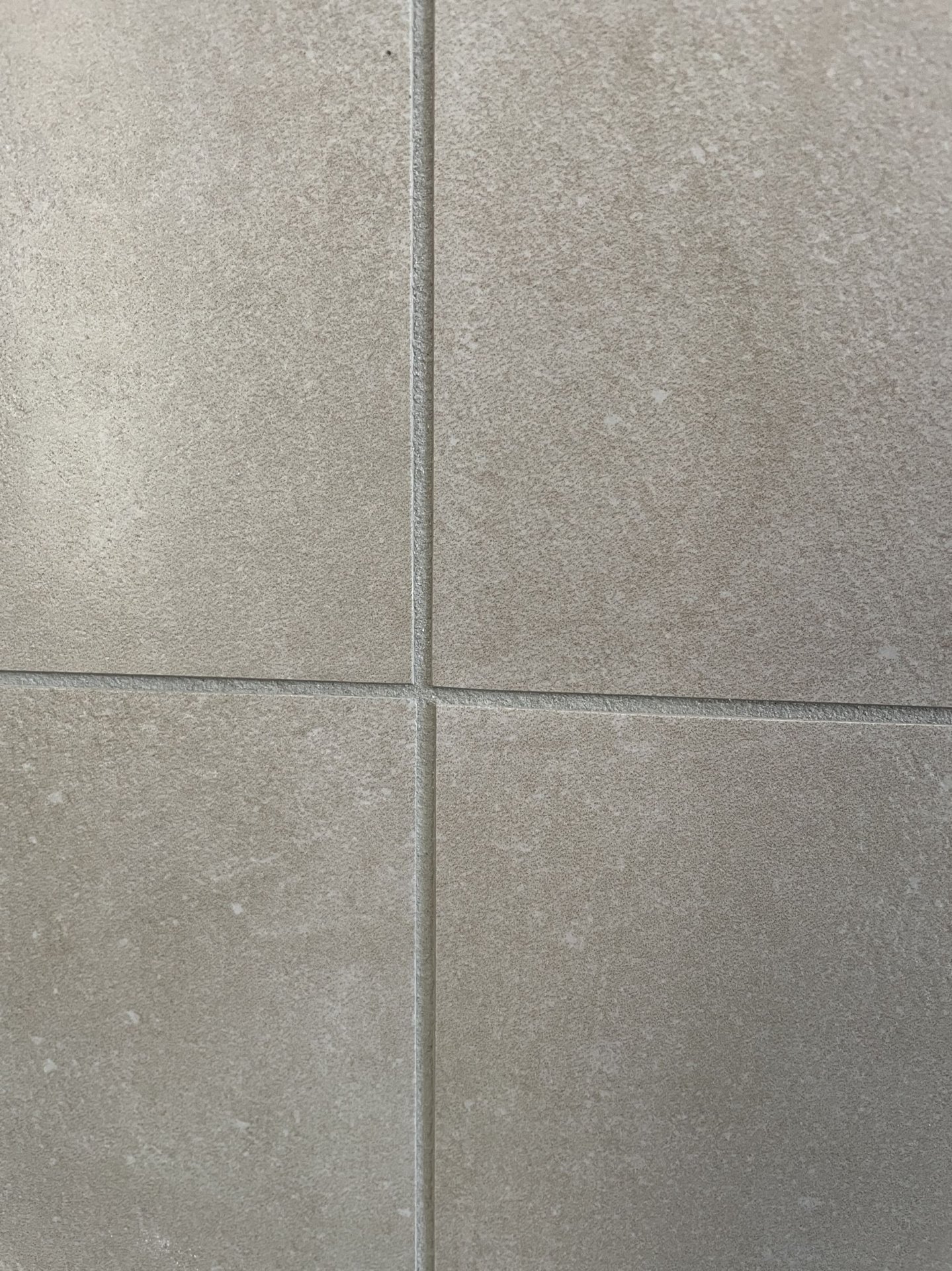

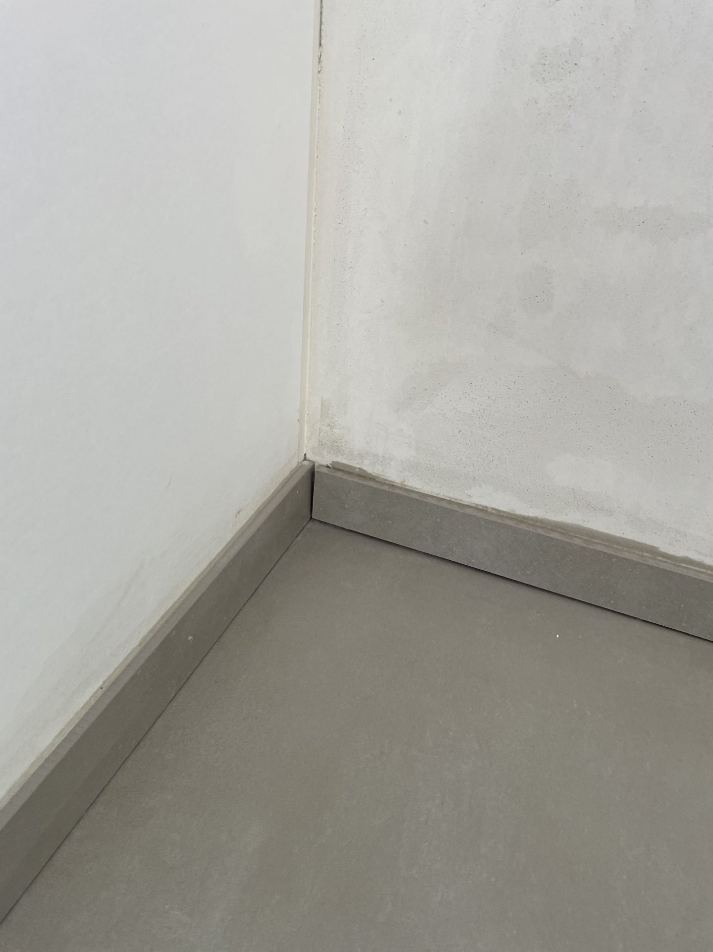

    Ich habe eine Wohnung von einem Bauträger gekauft und war kürzlich drinnen, um zu überprüfen, wie sie die Fliesen verlegt haben.

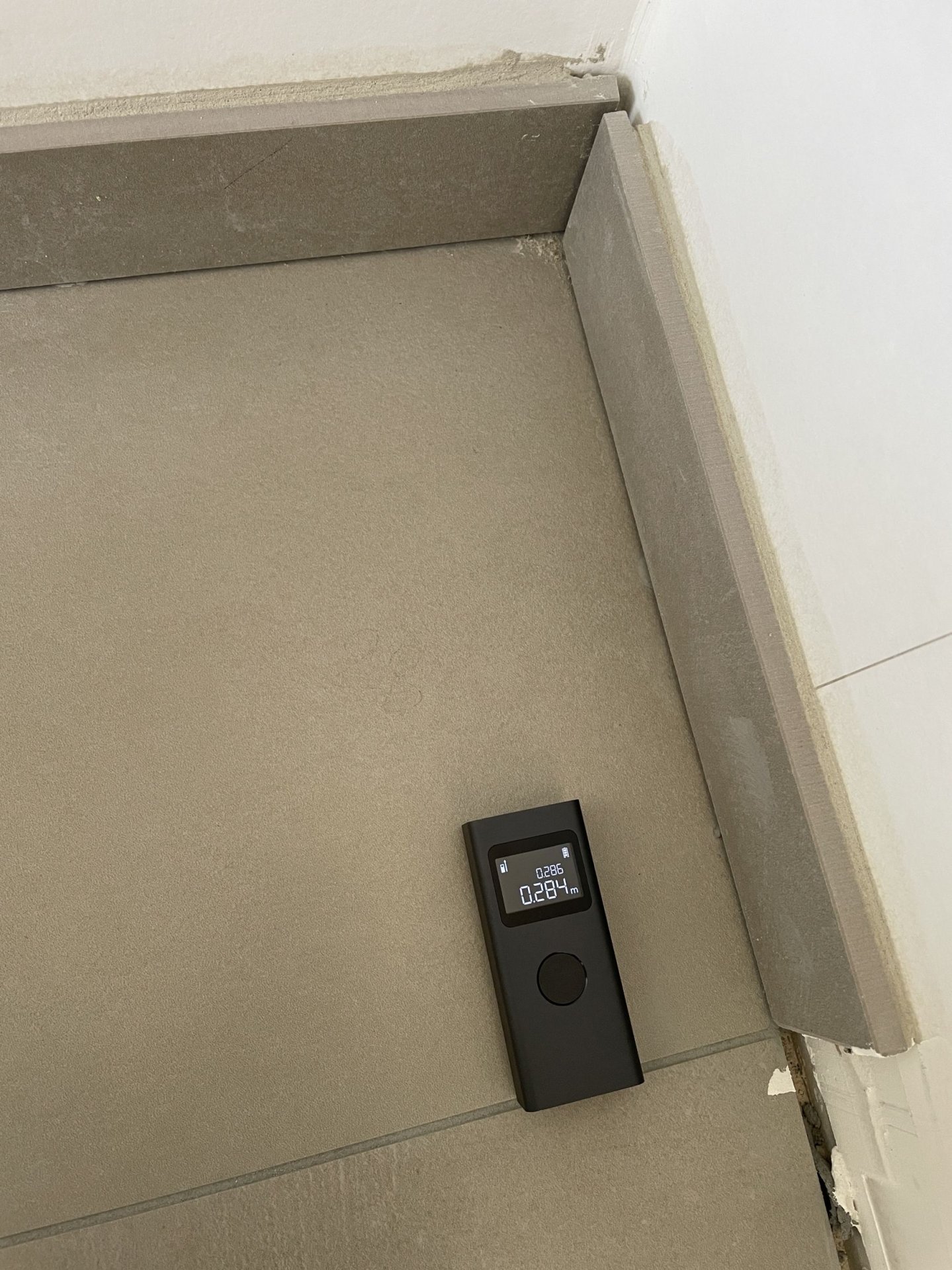

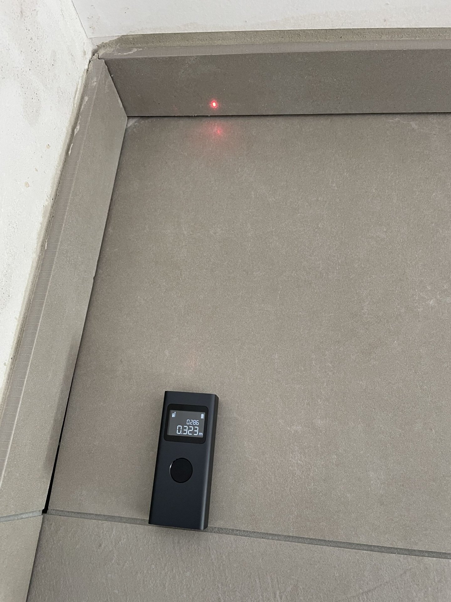

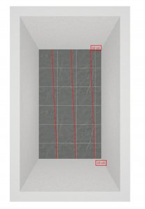

    Eine Sache, die auf den Fotos nicht sichtbar ist: In der Küche ist die vertikale Fuge nicht parallel zur Wand (28 cm auf der einen Seite, 32 cm auf der anderen). Ich habe den Abstand zwischen den Wänden gemessen – er ist am Fenster und in etwa 2/3 der gegenüberliegenden Richtung exakt gleich. Die Wände sind also parallel. Man sieht mit bloßem Auge, dass alle Fliesen nach links verdreht sind.

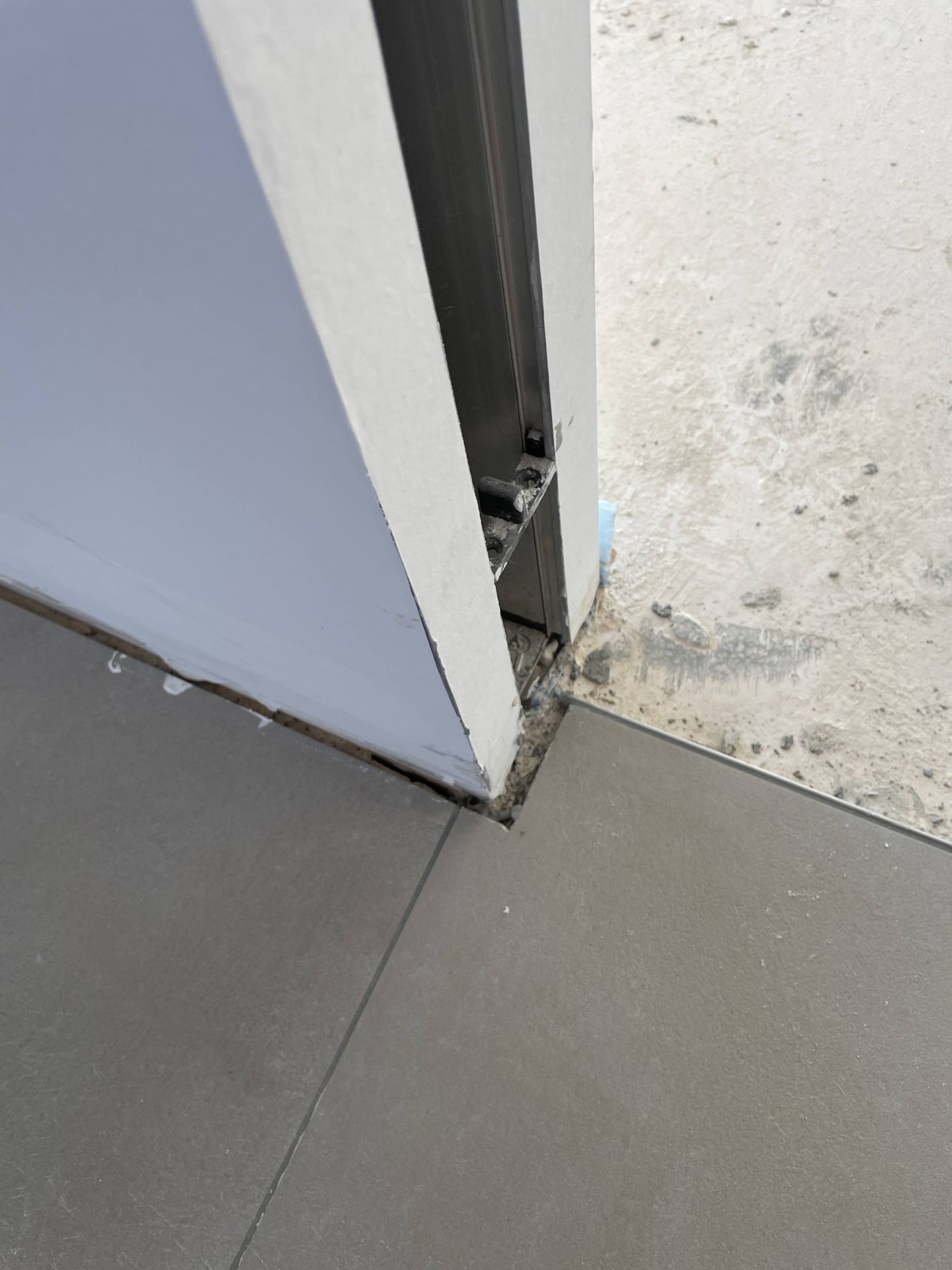

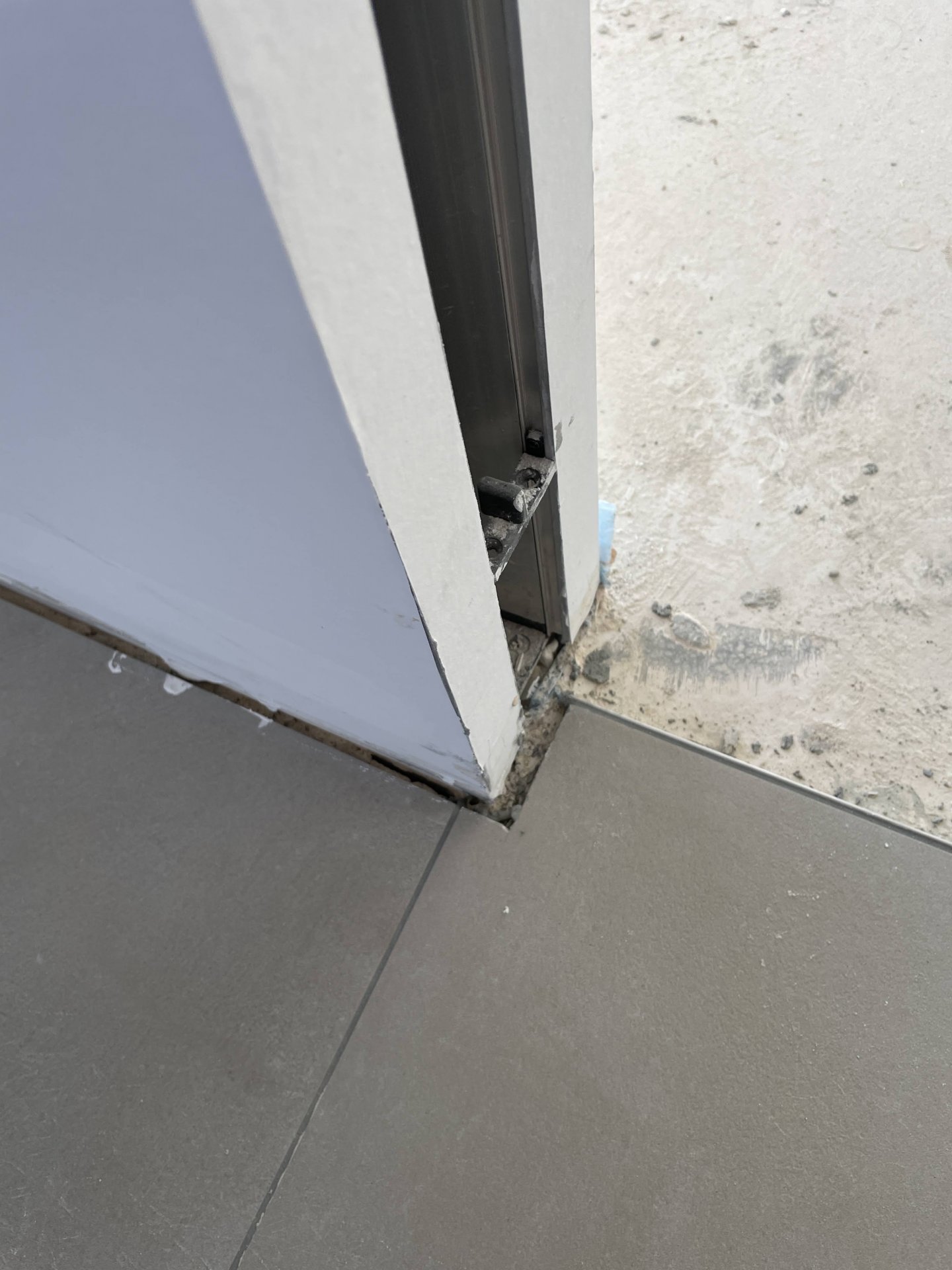

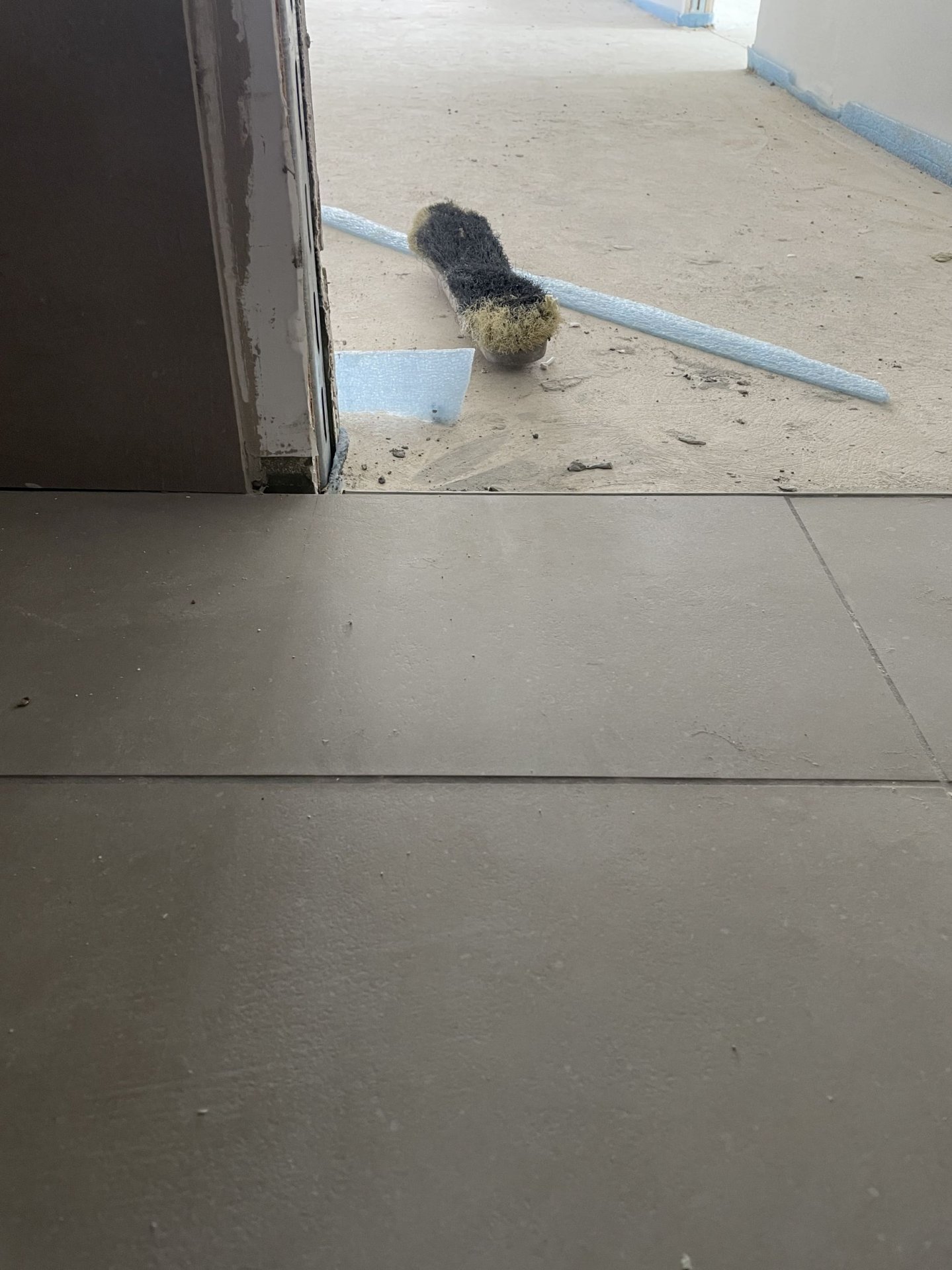

    Außerdem hat die Küchentür keine Zarge/Rahmen – ich denke, dort wurde viel zu viel ausgeschnitten.
    Die Fliesen sind 60x60 cm groß und 0,9 cm dick. Ich habe sie gebeten, die Arbeiten zu stoppen, und werde einen Gutachter beauftragen.
    Was haltet ihr von den Fotos? Ist das die Arbeit eines professionellen Fliesenlegers?

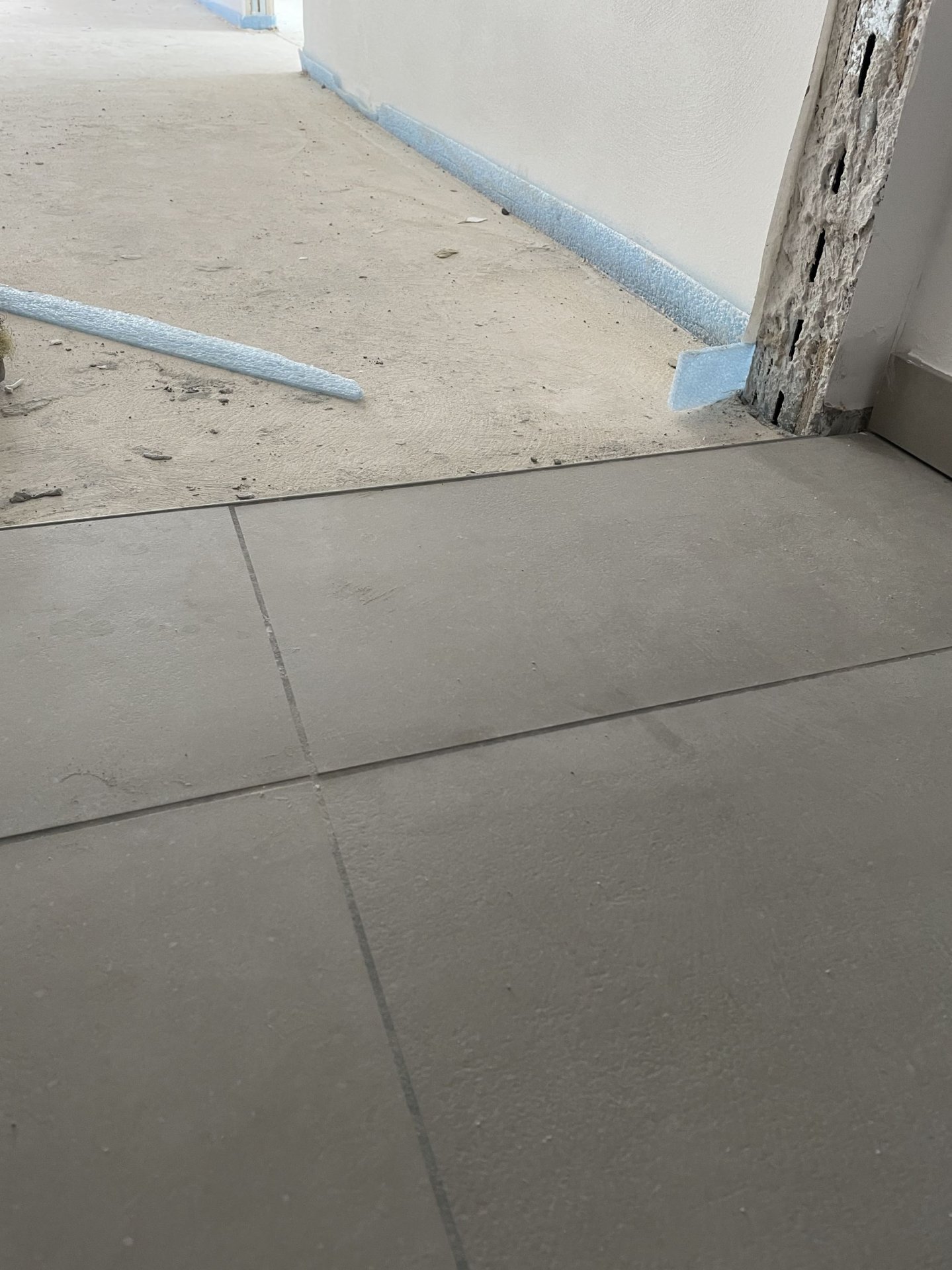

  2. #2 mentosan, 13.04.2025
    mentosan
    mentosan
    13.04.2025
    16

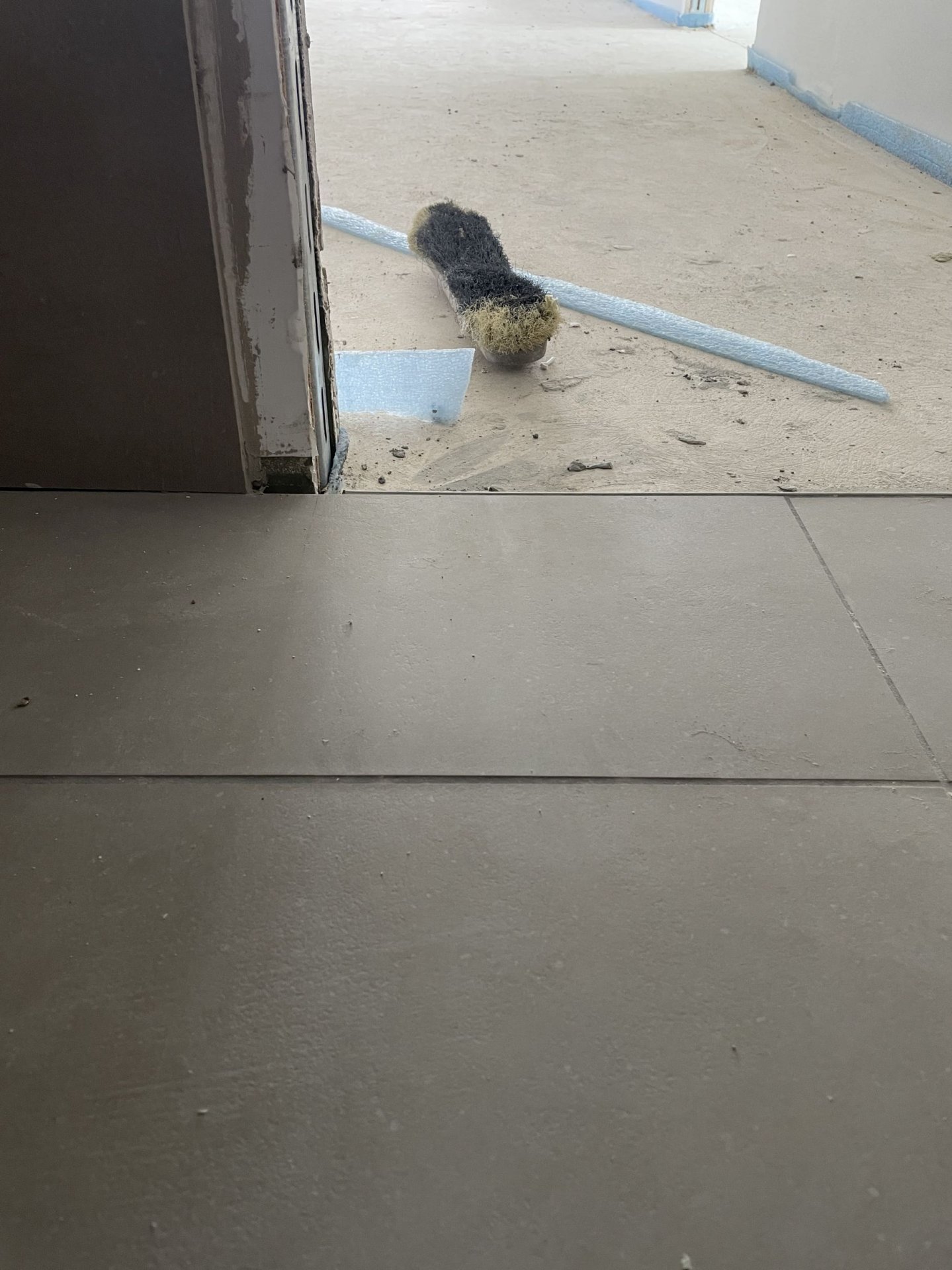

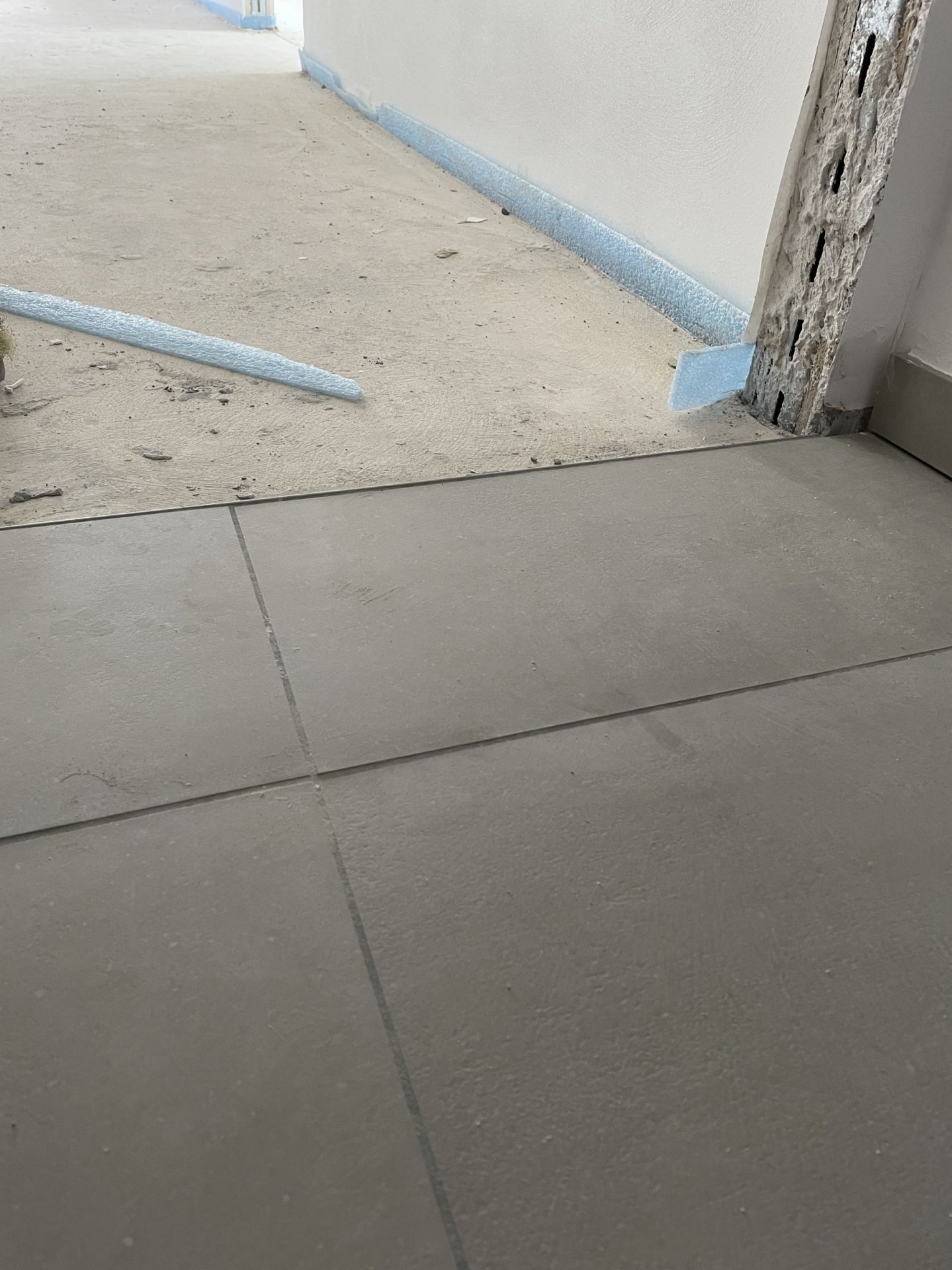

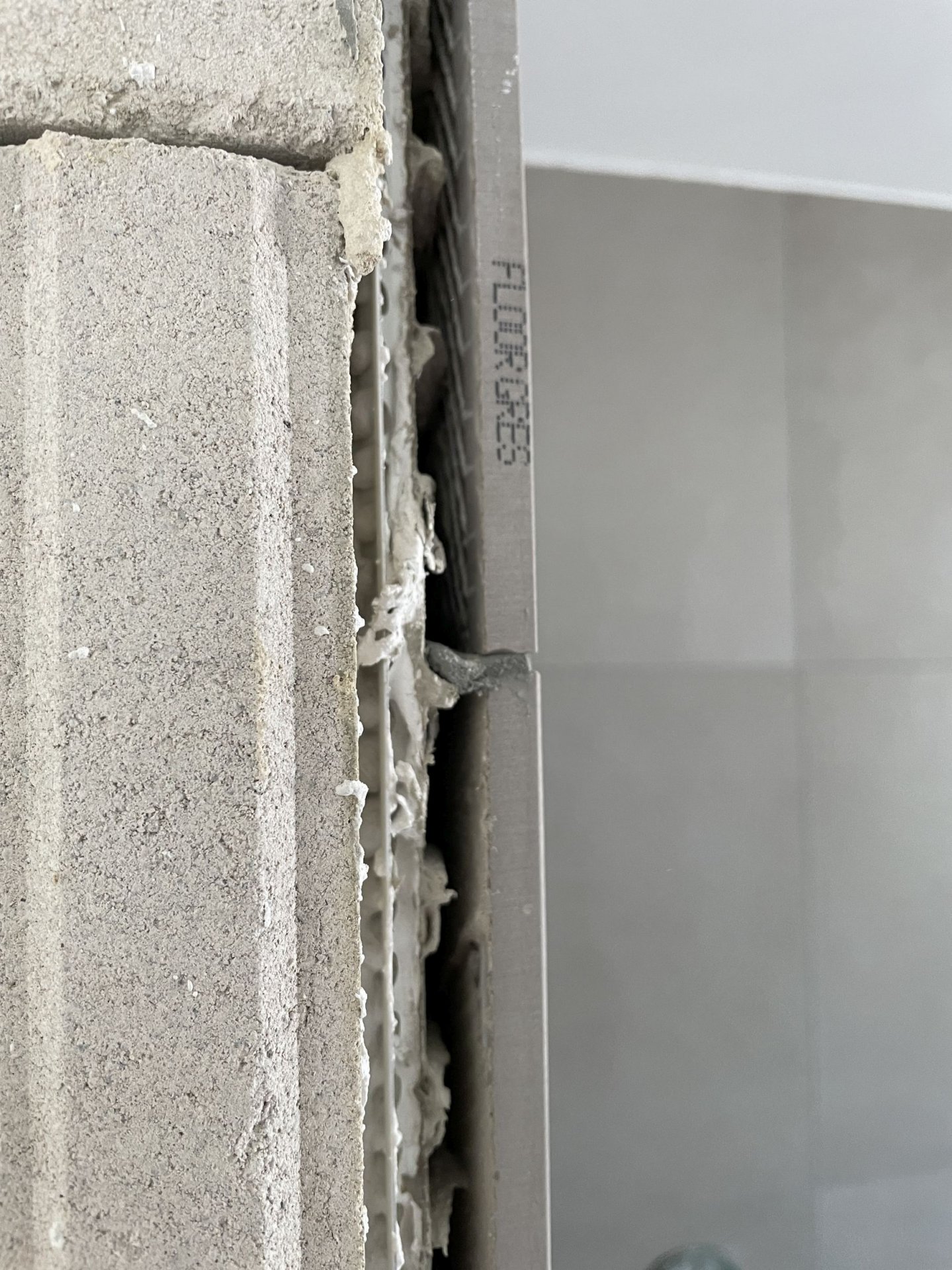

    Noch ein Bild mit dem Türausschnitt

    Für einen Bäcker oder Fleischer oder die neuen Fachkräfte nicht schlecht.
    Raus nehmen lassen und von vorne beginnen. Und am besten alles schriftlich festhalten (Beweissicherung) bevor alle das große scholzen bekommen.

    Gibt’s auch mal ein Übersichtsfoto?
    Warum wird das nicht ausgemittelt, sondern so ein schmaler Streifen bleibt übrig?

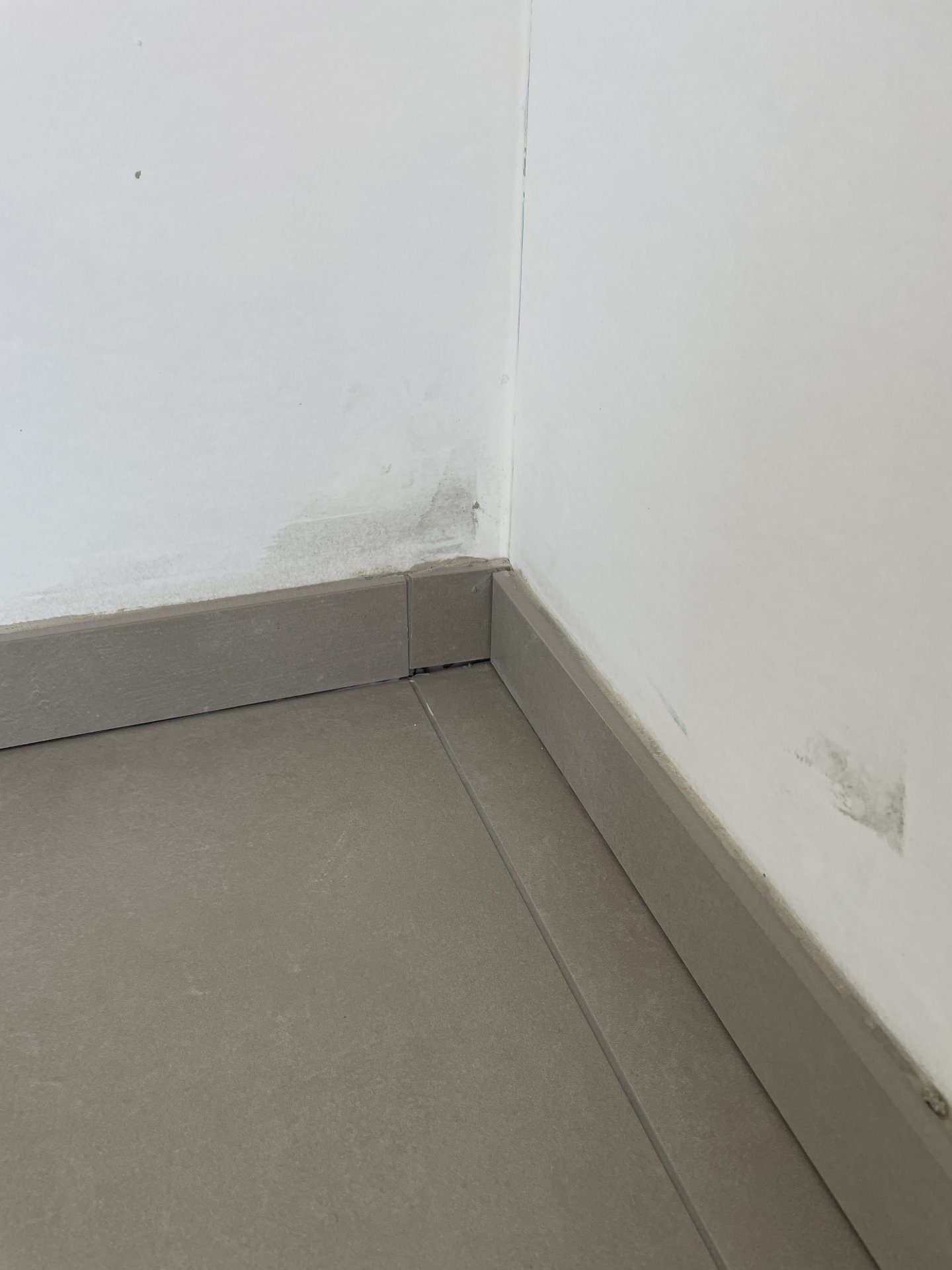

  5. #5 mentosan, 13.04.2025
    mentosan
    mentosan
    13.04.2025
    16
    Leider konnte ich keine relevanteren Fotos machen; einige sind aus der Küche, einige aus dem Badezimmer, einige von der Gästetoilette.
    Ich wollte nur sicherstellen, dass ich nicht dumm bin und auch nicht zu hohe Erwartungen habe, und dass diese Art von Arbeit nicht akzeptabel ist.
  6. #6 Fabian Weber, 13.04.2025
    16.591
    6.621
    Der Fliesenleger wird sich an einer anderen Wand ausgerichtet haben, die war dann vielleicht schief.
    Er muss aber vorher prüfen und dann mit der Bauleitung abstimmen, wie man er mit der Abweichung umgehen soll.

  11. BaUT
    9.499
    5.983
    Hätte man vermutlich besser machen können,
    aber was davon wirklich ein Mangel ist, der einen Rückbau und Neuherstellung rechtfertigt,
    das müsste man vor Ort klären.
    Beispiel:
    Wenn du ein schmales Zimmer hast, wo die gegenüberliegenden Wände parallel sind, aber in den Zimmerecken keine rechten Winkel vorhanden sind (Parallelogramm), dann hat der Flisör i.d.R. zwei oder drei Optionen:
    1. Er verlegt die erste Zeile parallel entlang der langen Wand und riskiert, dass dem Nutzer später auffällt, dass die Fugen an den kurzen Wänden nicht parallel sondern keilförmig verlaufen.
    2. Er verlegt die erste Zeile parallel zur kurzen Wand und vermittelt die Parallelverschiebung zeilenweise durch einen minimalen Versatz im Fugenkreuz.
    3. Er meldet Mehrkosten für Verschnitt an allen 4 Wänden an und sorgt dafür, dass die Fugen möglichst weit von allen Wänden entfernt sind und die Keilförmigkeit zwischen Wand und Fliesenfuge nicht mehr so auffällt.
    4. Er fragt den BL was er machen soll (Damit löst er "sein" Problem nur indem er es an den BL delegiert, der dann vermutlich auf 1, 2 oder 3 zurück greift)
    Welche "Mängelbeseitigung" hättest du denn jetzt gerne?
    Die Frage ist nur, ob ein Sachverständiger für das Fliesenlegerhandwerk diesen "optischen Mangel" für derart signifikant hält, dass ausgetauscht werden MUSS und die Einrede der Unverhältnismäßigkeit (die der Bauträger oder der Fliesenleger bringen könnte) abgeschmettert wird.
    profil gefällt das.

    Die erste Reihe "mittig" längs wäre richtig, dann aber viel Verschnitt und immer die Stolperei über die bereits gelegte Reihe, bei so einem kleinen Raum.

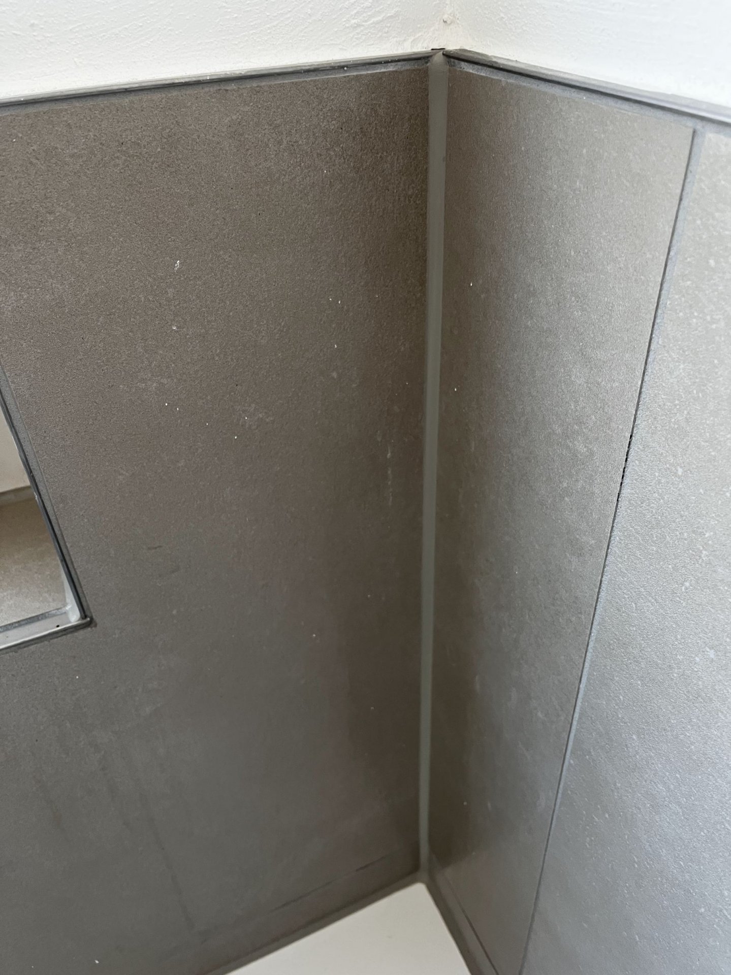

    Katastrophal finde ich lediglich die Randverschnitte - solche Keilfugen und schmalen Randfliesenstreifen gehen für mich nur unterm Küchenschrank, wo es null optische Anforderungen gibt - aber sonst: Daumen runter.
    Die Überzahnbildung nahe einem Türdurchgang geht für mich auch nicht. Da sind klare Anforderungen im Barfußbereich zu stellen, die hier offenbar deutlich überschritten wurden.

    Das spielt keine Rolle, du reklamierst beim Bauträger/ Bauleiter.
    Und ja, das ist ziemlicher Murks.

    Die Ausrede der Fachkräfte wird sein die haben im Flur angefangen und das Zimmer ist nicht 90Grad zum Flur.
    Eingang rechte Flurwand und dann immer weiter nach links inklusive der abgehenden Zimmer.
    Und da frage ich mich wie der Architekt die Zeichnung anfertigte? Allerdings 60x60 Fliesen ist auch nicht der Hit. Gut in China und Syrien vielleicht aber wer solche Fliesen sich aussucht hat eine Mitschuld da hier selten die Wände des gesamten Hauses 100% gerade und 90 Grad haben. Da hätte der Bauträger auch mal einen Tipp geben können.

    Das muss man aber vorher messen und den Auftraggeber bei Abweichung von der Toleranz der DIN 18202 hinweisen und Bedenken anmelden.
    Kein Grund dann einfach selbst auch zu prüfen pfuschen.

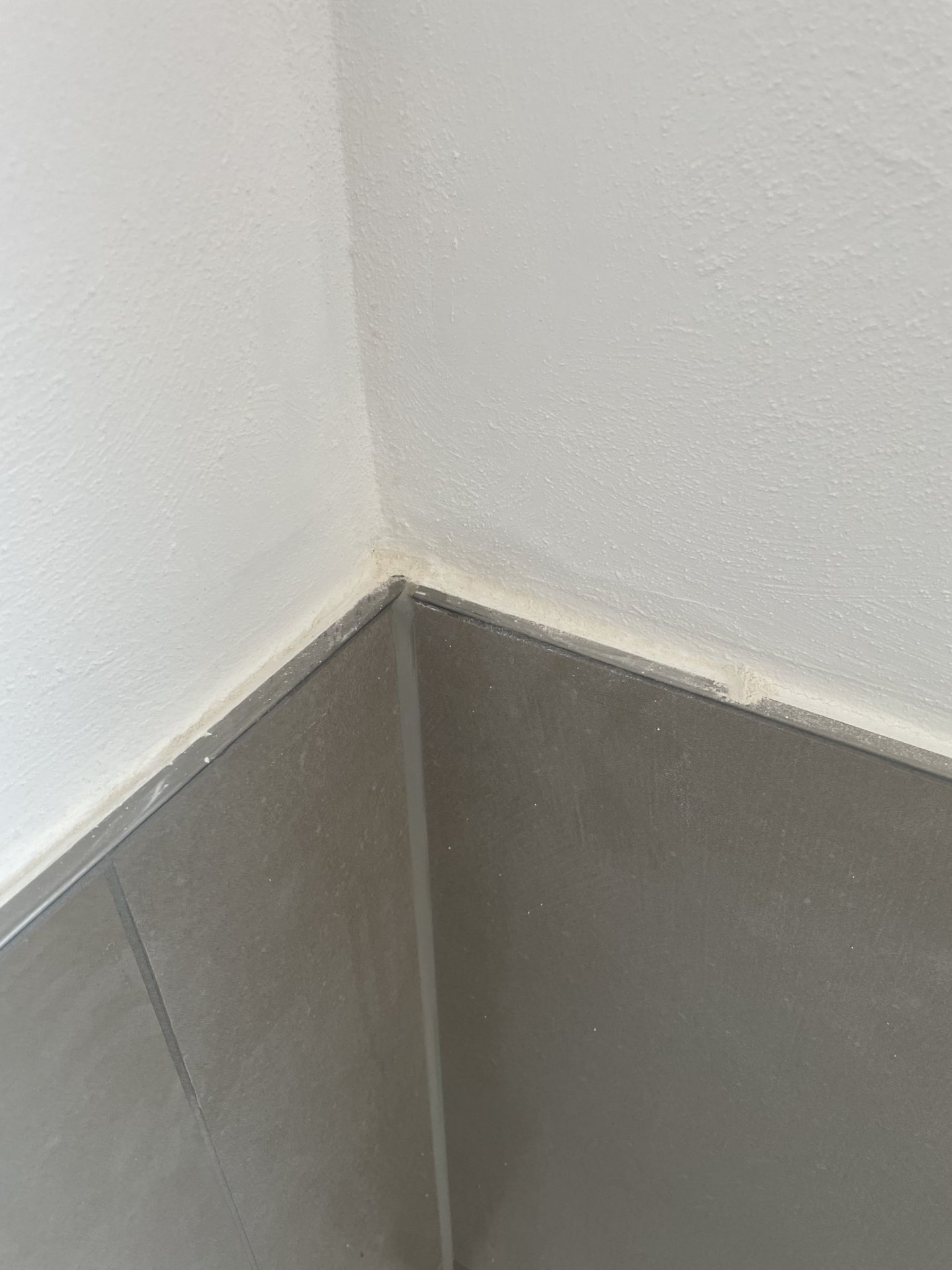

  17. #17 mentosan, 17.06.2025
    mentosan
    mentosan
    13.04.2025
    16

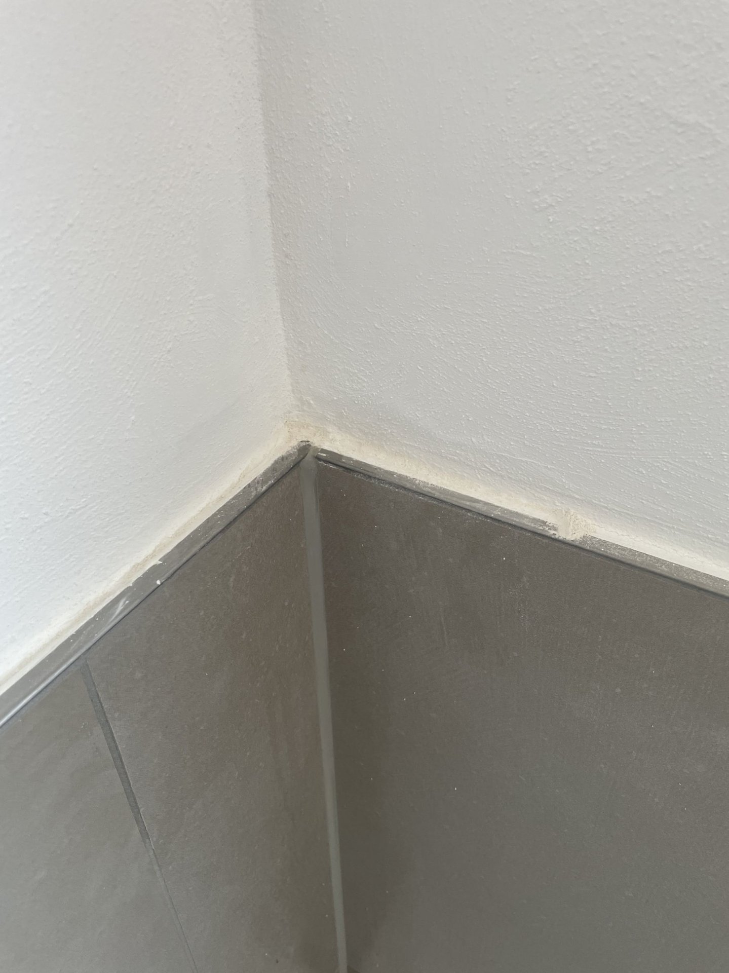

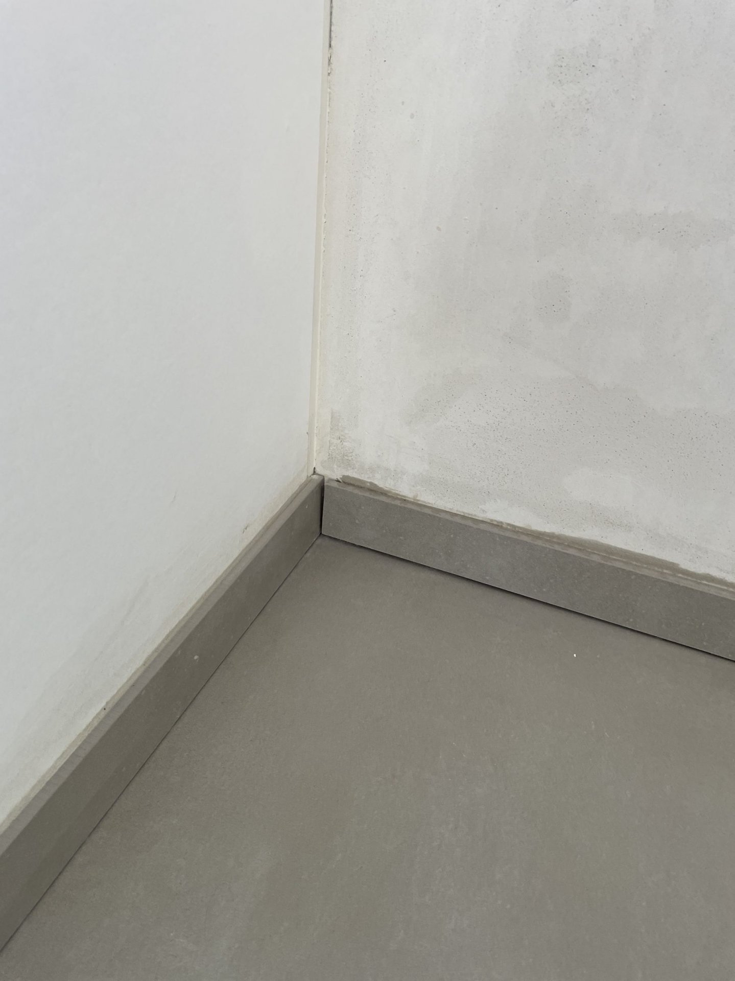

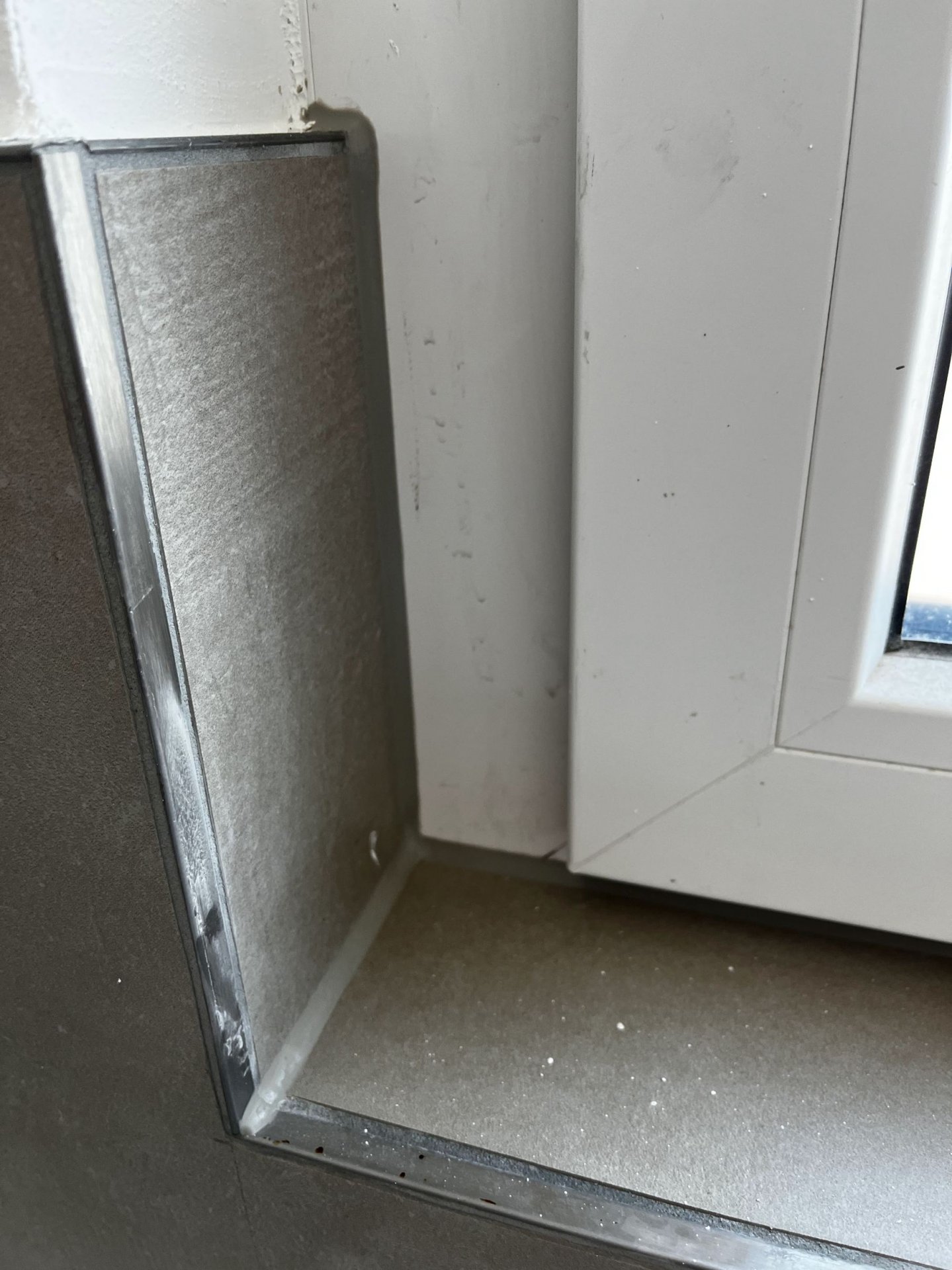

    Die Saga geht weiter...
  18. #18 Fabian Weber, 17.06.2025
    16.591
    6.621
    Und was soll man schlimmes sehen?
    ProfiPfusch, Baggerbedrieb und ichweisnix gefällt das.
  19. #19 mentosan, 17.06.2025
    mentosan
    mentosan
    13.04.2025
    16
    Deutlich zu viel Silikon, das offenbar zum Füllen großer Spalten verwendet wird – aber nicht wirklich zur Abdichtung dient?
