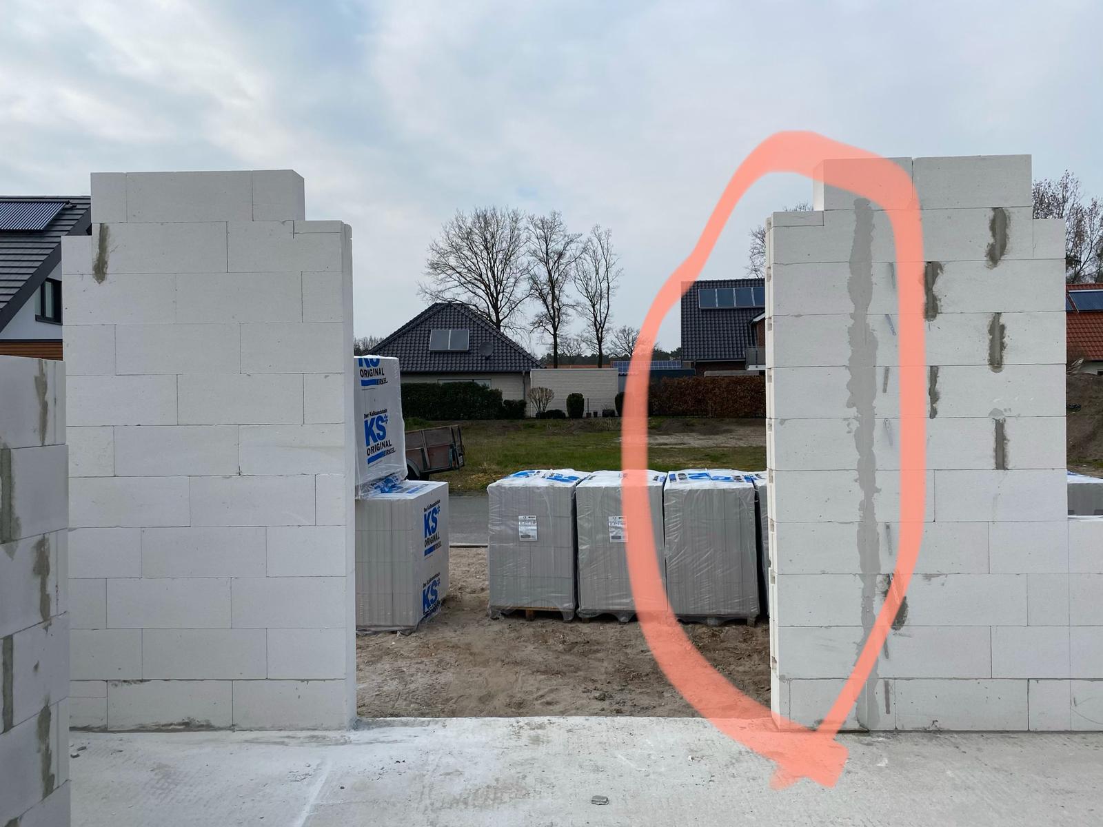

    wir befinden uns derzeit noch im Rohbau und uns ist vor zwei Wochen ein Maurerfehler aufgefallen. Der Abstand zwischen der Haustür und den Fenstern links und rechts davon sollte eigentlich genau gleich sein - so dass es symmetrisch aussieht. Nun war aber die Wand zwischen der Tür und dem Fenster auf der rechten Seite wesentlich breiter, als die Wand zwischen der Tür und dem Fenster auf der linken Seite. Wir haben das dem Bauleiter gemeldet und er hat sich um die Ausbesserung gekümmert.
    Die Ausbesserung sieht nun so aus, dass die Maurer an der Wand, wo zu viel gemauert wurde, einfach etwas weggeschnitten haben und an der Wand, wo der Abstand zum Fenster zu klein war, etwas drangemauert haben. Allerdings, und jetzt kommt das, was uns komisch und nicht richtig vorkommt, ohne das vorgeschriebene Überbindemaß einzuhalten. Das heißt, es gibt nun eine von oben bis unten durchlaufende "Fuge" in der Außenwand, direkt neben der Haustür (siehe Foto).
    Wir wollten, dass das neu gemacht wird, mit entsprechendem Überbindemaß. Unser Bauleiter sagt, die Mauer müsse aber nicht neu erstellt werden, weil hier Flachbinder in den Porenbeton eingebohrt wurden und die Fuge dann noch mit Streckmetall zur Rissüberbrückung versehen wird. Angeblich könne es so auf keinen Fall zur Rissbildung kommen.
    Mein Vater ist selbst ebenfalls Bauleiter und meint, wir sollten eine Mängelrüge aufsetzen, weil durch die Vibration in der Wand (durch das spätere ständige Auf- und Zumachen der Haustür) durchaus Risse entstehen könnten.
    Wir sitzen jetzt zwischen den Stühlen und wissen nicht was wir tun sollen. Dem Bauleiter vertrauen, dass da nichts passieren kann oder meinem Papa vertrauen und eine Mängelrüge verschicken? Wir wollen eigentlich keinen Streit mit dem Bauunternehmen, weil wir sonst bisher sehr gut zufrieden sind. Wie seht ihr die Situation?
    Dankeschön für eure Hilfe!!

    Kann ich auf den fotos nicht erkennen.
    Wer macht sich denn den Aufwand Flachbinder und Streckmetall zu verbauen für 20 Steine neu zu machen ? Der soll dir die mal zeigen. Leitungssuchgerät sollte da auch piepsen....
    Vermute eher da wurde gar nix gemacht und nur drüber geschmiert.

    Vibrationen nicht, aber dort ist eine Öffnung ( HT) mit überliegenden Sturz, das heisst ihre Lastableitung ( Dreieck 45_60°) funktioniert nicht mehr, die Spannungsverteilung ist nun ungleich.
    Es ist definitiv ein Mangel, der zu Rissen führen kann, vermutlich wird dieser ( innen eher sichtbar) da KS und (aussen) noch WDVS etc kommt.
    Was sind Flachbinder? Einseitig eingebohrt soso
    Wie weit überdeckt den der Stumpfstoss ( innen) die noch fehlende KS Wand diese Fuge?

    Das Streckmetall wurde noch nicht verwendet, das kommt erst später, sagt mein Mann gerade. Die Flachbinder sind aber definitiv drin, das haben wir gesehen.

    Absolut unverständlich warum man die paar Steine nicht neu macht. Was soll das

    Gute Frage. Hätten auch damit gerechnet, dass es einfach neu gemacht wird. Zumal die Decke, als wir den Fehler angemerkt haben, noch nicht mal drauf war. Es wäre ein Leichtes gewesen das neu zu machen.

    Der verwendete Stein KS Kalksandstein - Stumpfstoss die Wand abgehend nach innen axial dort wo auf dem Foto die Maueranker /Mauerverbinder zu sehen sind.
    Ähm, ja also liegt die Decke schon auf? Bewehrt und Betoniert?Dann wird das so bleiben....

    Ja, die Decke liegt drauf... :(

    Dann zu spät !!!

    Ja, ich befürchtete es schon. Wir gehen jetzt einfach nochmal auf unseren Bauleiter zu und schauen mal, wie wir die Sache geregelt bekommen. Danke euch für eure Ratschläge!

    Ich würde diese Ausführung auch vom Statiker einmal bestätigen lassen, man kann die Decke auch abstützen und dann nochmal neu hochmauern.
    Dein Vater hat recht mit der Mangelanzeige.

    Der Statiker muss das neu rechnen und nicht irgendsoein Baustellenhansel entscheiden!!!

    Wenn du einen Riss in der Decke hast ist das schlimmer als das überbindemass hier

    Als alter Praktiker sage ich, dass die geklebten Fugen bei Porenbeton eine höhere Festigkeit aufweisen, als der massive Block selbst. Soll heißen, eine abgebundene Fuge trennt am nächsten Tag keiner mehr.
    Ist mir selbst vor hundert Jahren passiert, dass ich abends im Dustern den letzten Block verschoben habe und am nächsten Tag keine Chance hatte, die Klebung zu lösen. Musste mit der Axt den Block behauen und die Fehlstellen mit. Kleber auffüllen.
    Ich halte die Angst vor Rissbildung fur völlig übertrieben. Wenn es reißt, dann überall, nur nicht an der senkrechten Fuge.

    Dort abzureissen und neu etwas einflicken, richtet mehr Schaden an - ich würde ja paar Spiral Anker setzen und gut

    Als alter ITler erkenne ich auf dem Bild allerdings KS und kein Porenbeton ;)

    Die KS-Paletten stehen auf der Platte für die Innenwände bereit. Die monierte Außenwand ist PB.
