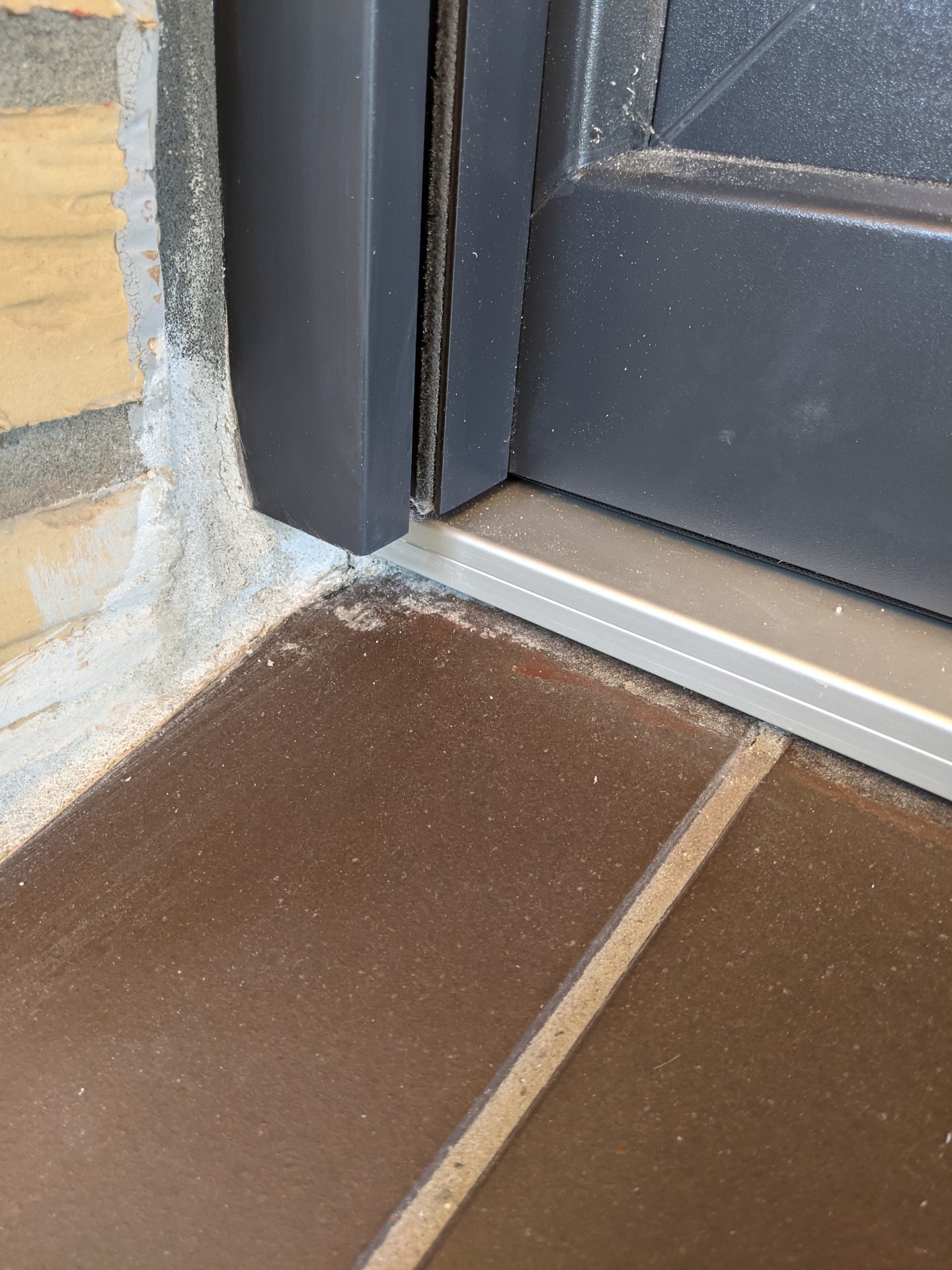

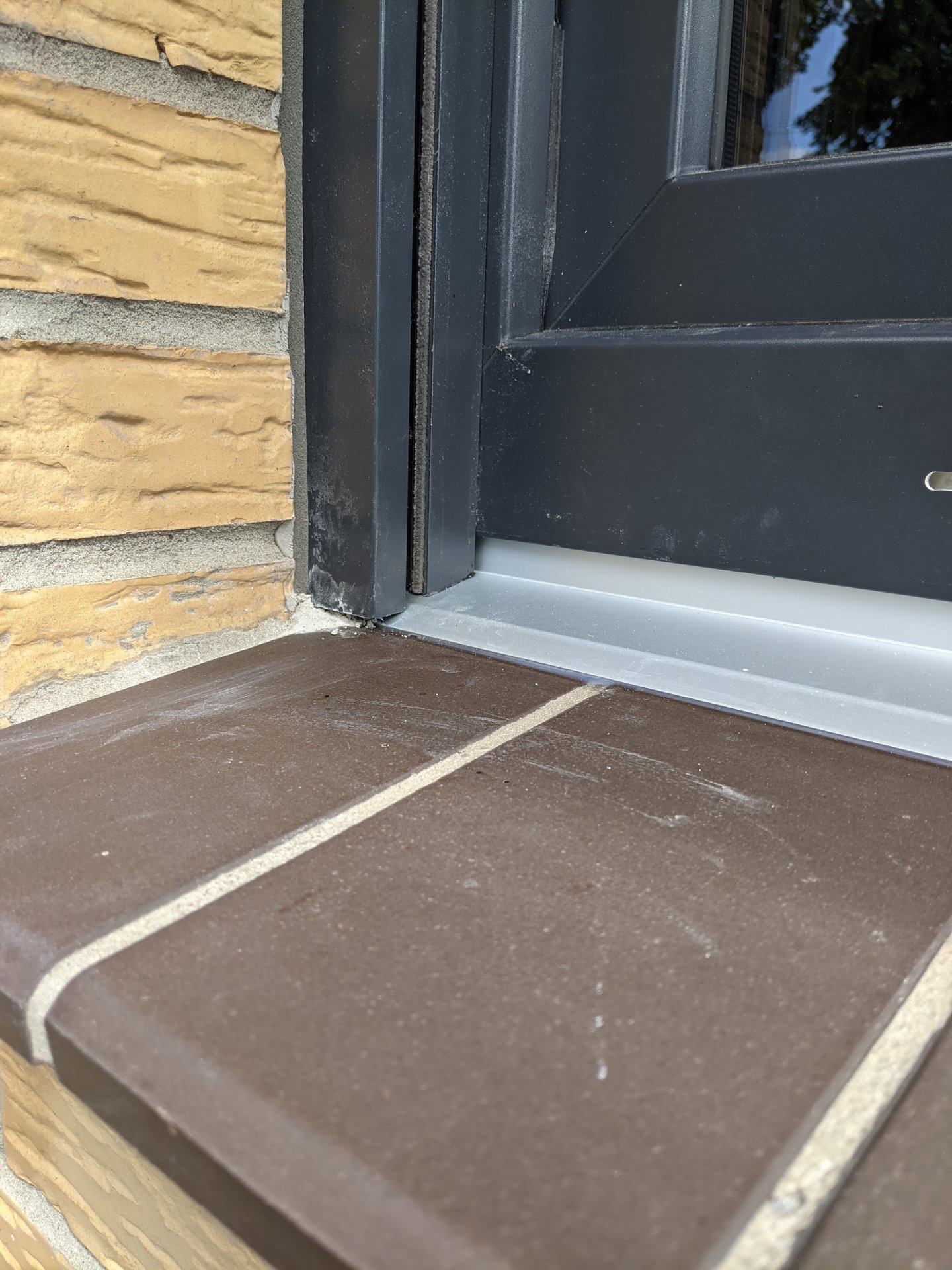

    Hallo zusammen, bei uns (DHH von 1990) würden die Holzfenster durch neue Kunststofffenster ersetzt. Ich bin unzufrieden mit einigen Ausführungen. Die beiden Bilder zeigen eine Führungsschiene für die Rolläden. Einmal OK und einmal zu kurz aus meiner Sicht. Wie sehen die Experten hier das Problem? Was sollte ich tun? Danke für eine Antwort PXL_20210815_131636822.jpg PXL_20210815_131557198.jpg

    Alles gut, die Schiene ist bündig mit dem UK Rahmenprofil weiter braucht es nicht zu gehen...
    PS: kommt da keine Fensterbank ran, wegen dem stehenden Wasser usw ?

    Die braune Fläche ist eine vorhandene , schräge Fensterbank aus Stein. Zwischen Fenster und Fensterbank sollte ein Schweizer Wasserschenkel aus Alu eingesetzt werden
    An einem Fenster haben sie die Schiene im 45-Grad-Winkel zugeschnitten und einen anderen Wasserschenkel verwendet.
    Mich wundert, dass die an zwei Fenstern unterschiedlich vorgehen.
