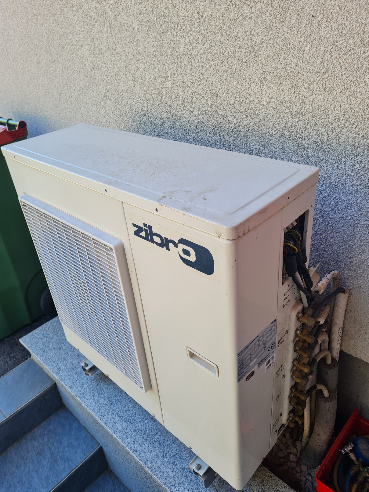

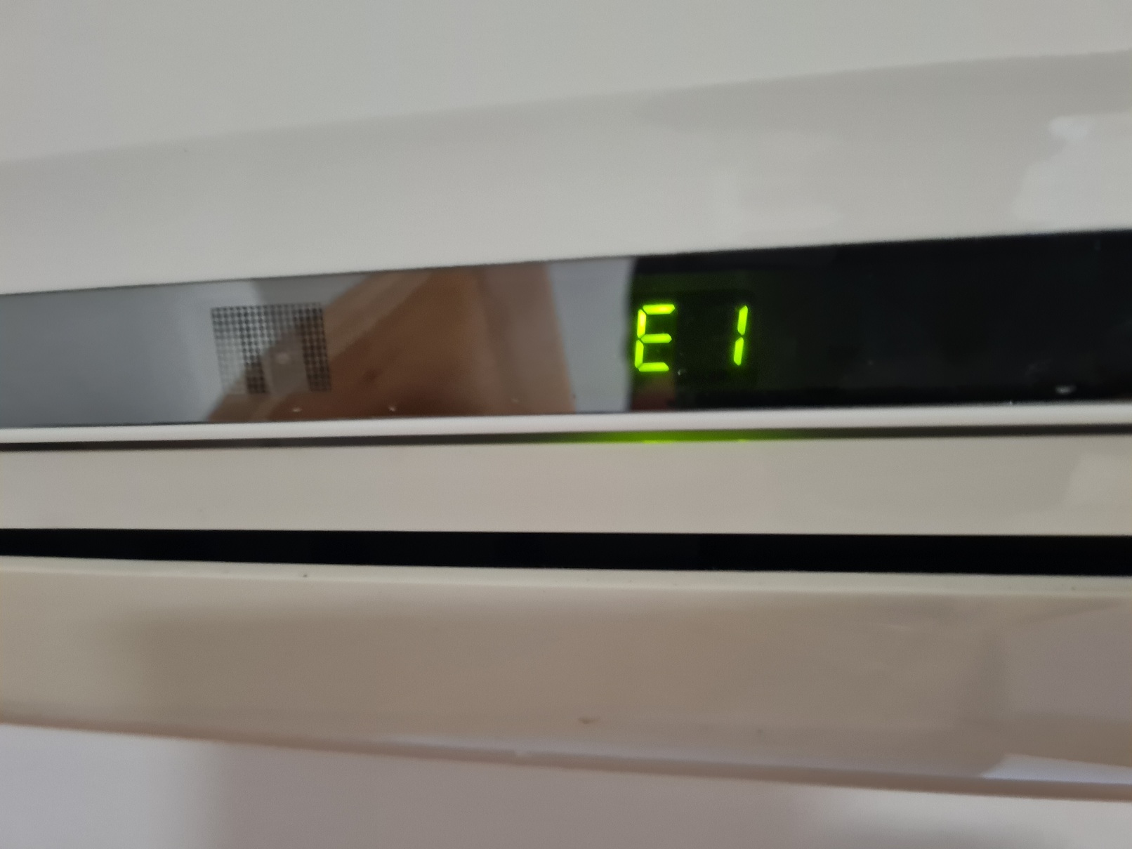

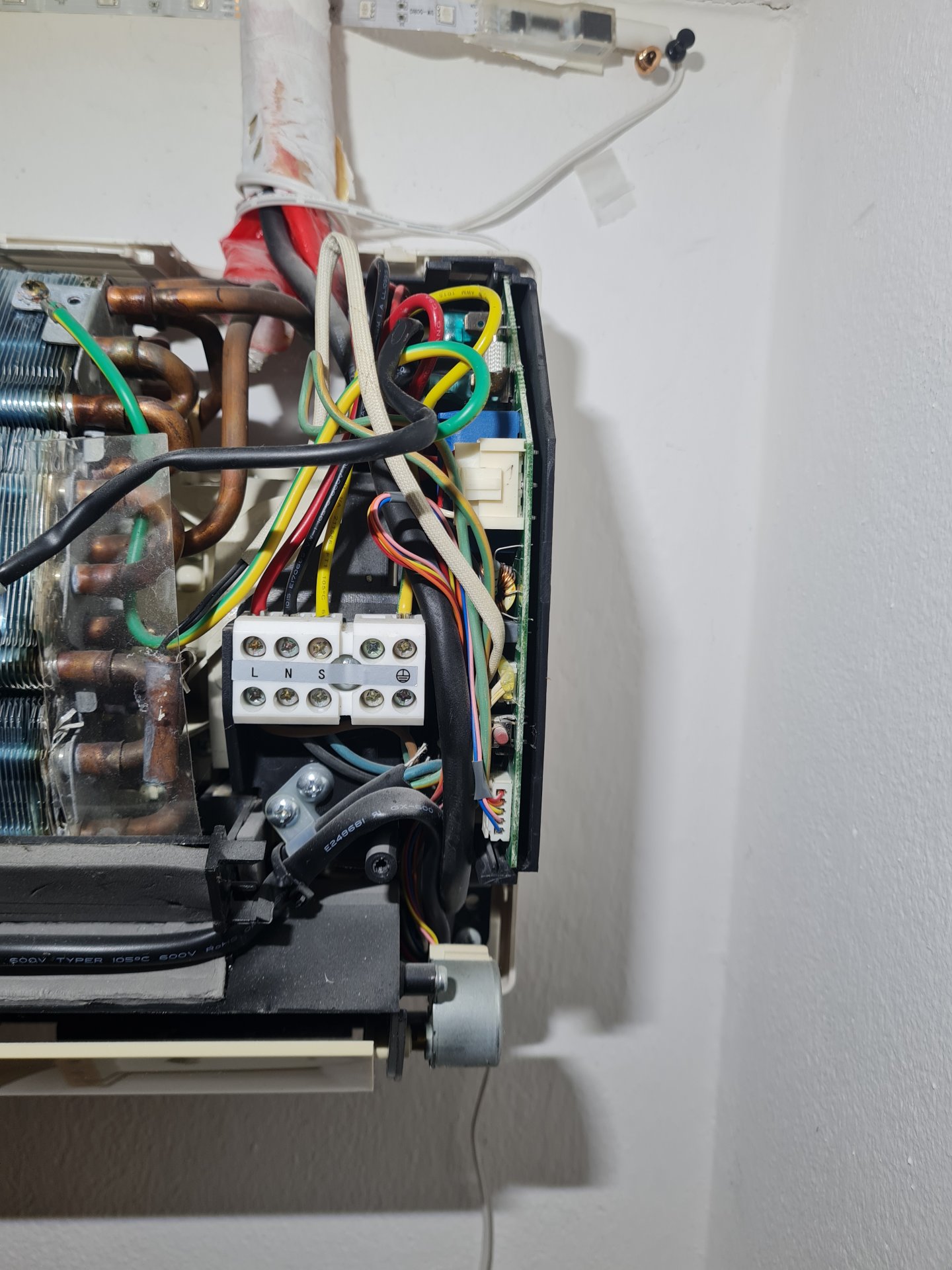

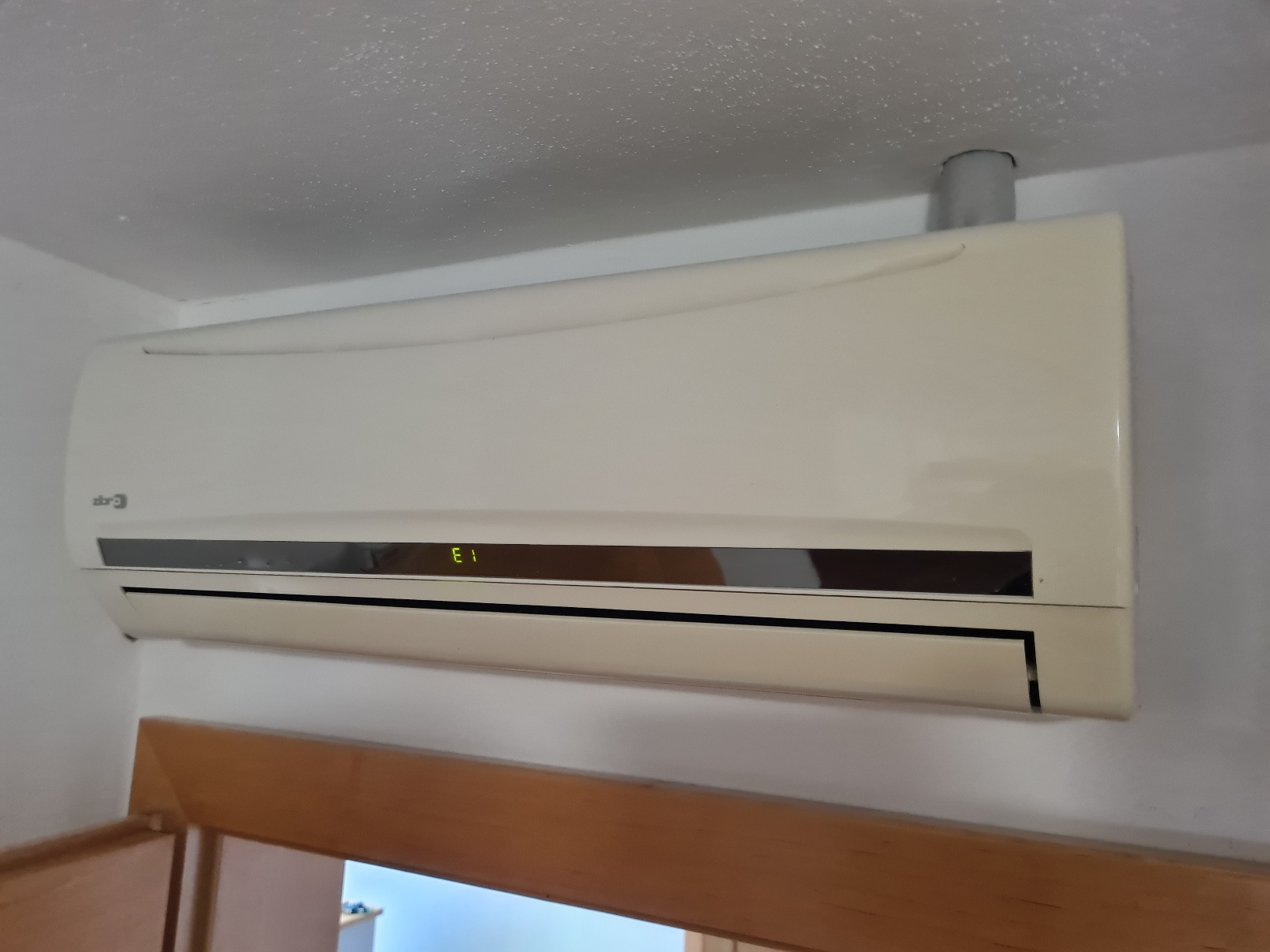

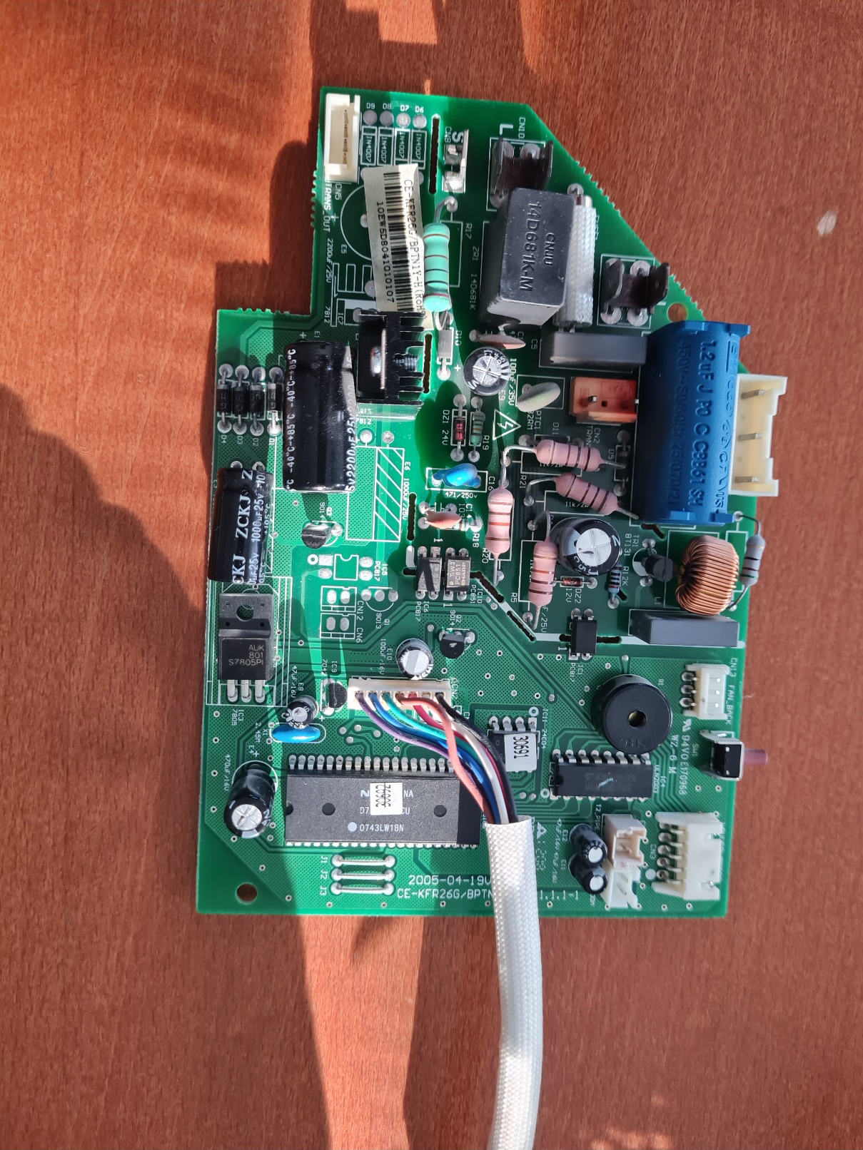

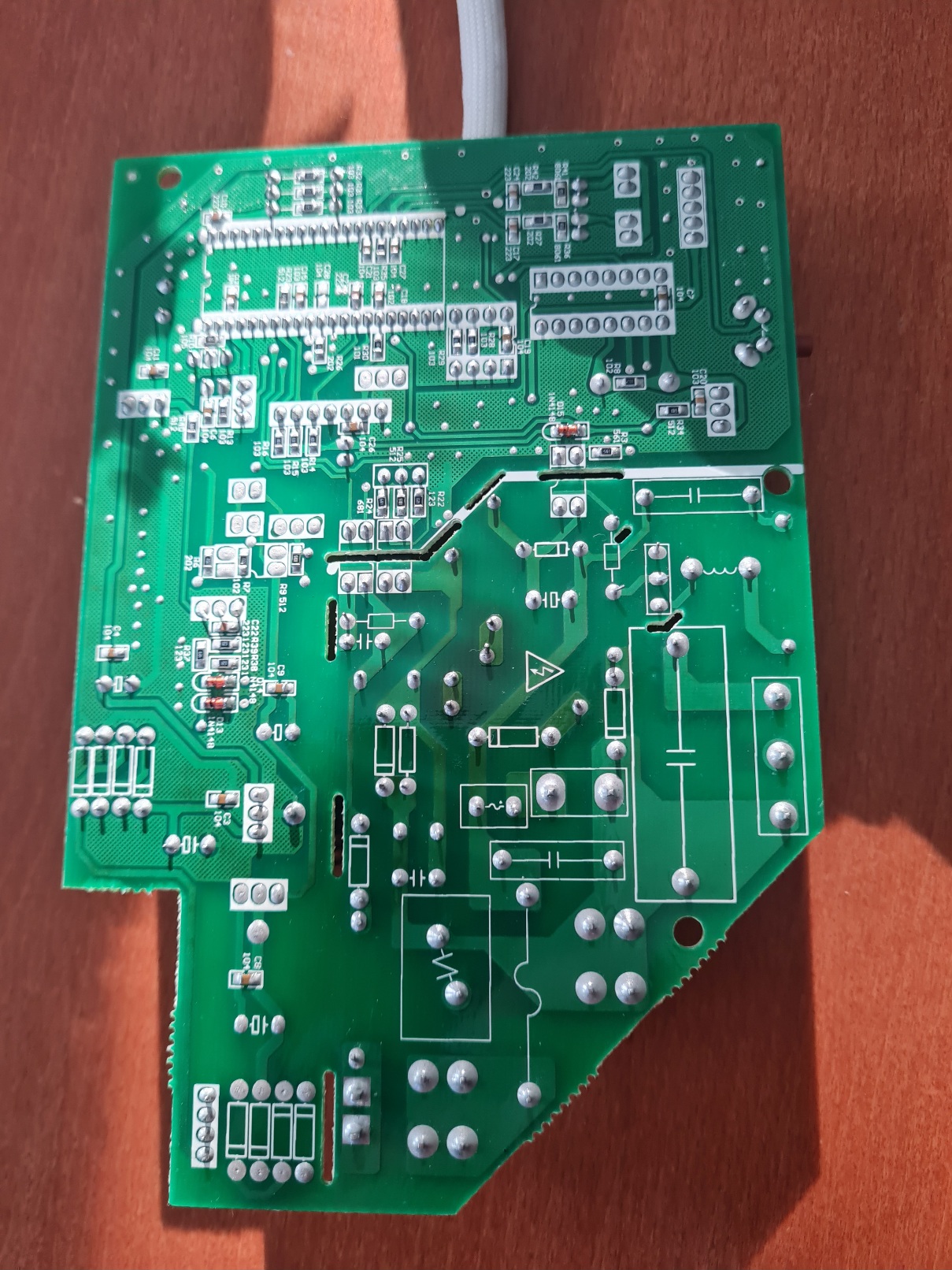

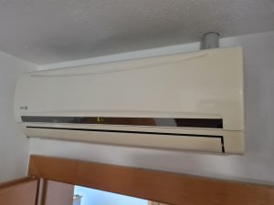

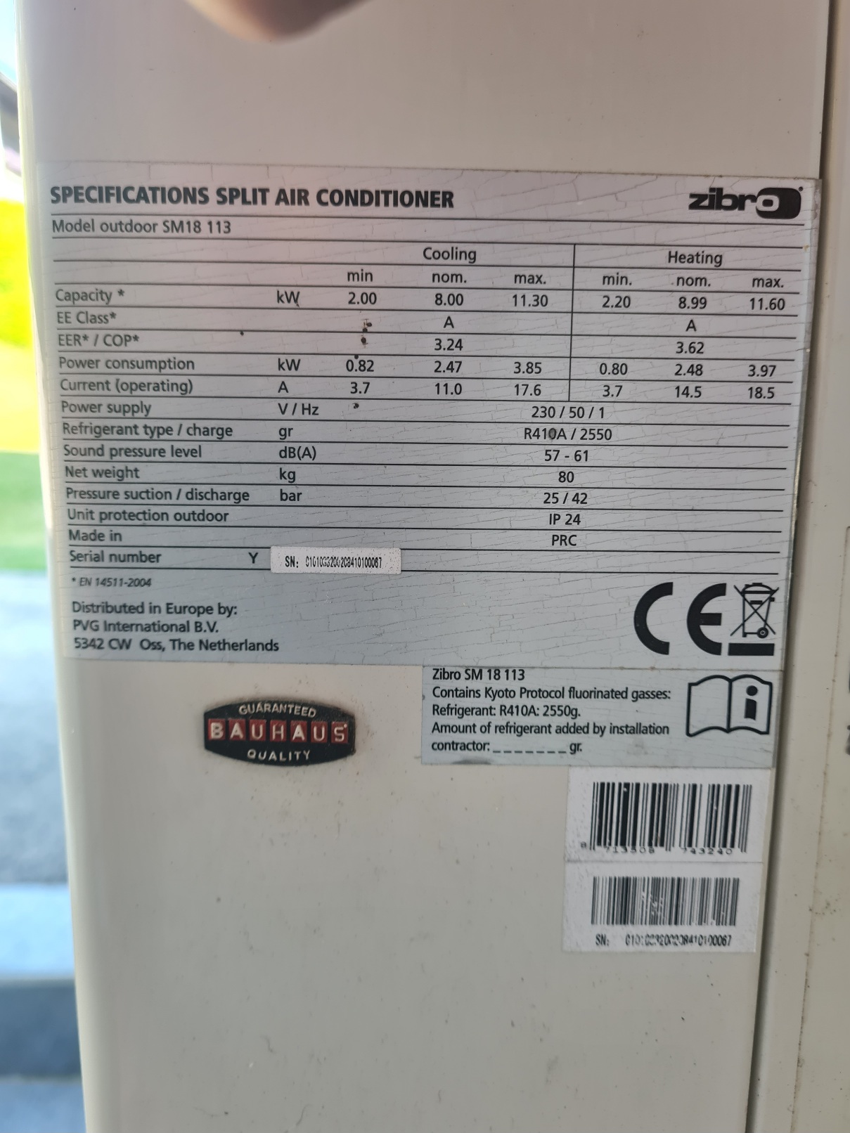

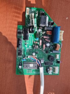

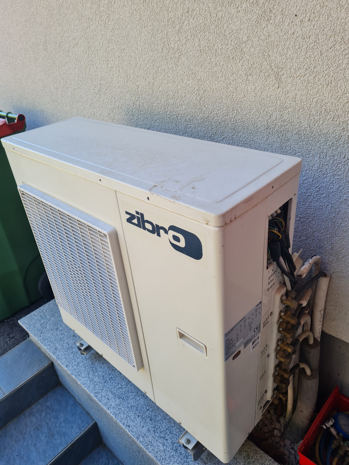

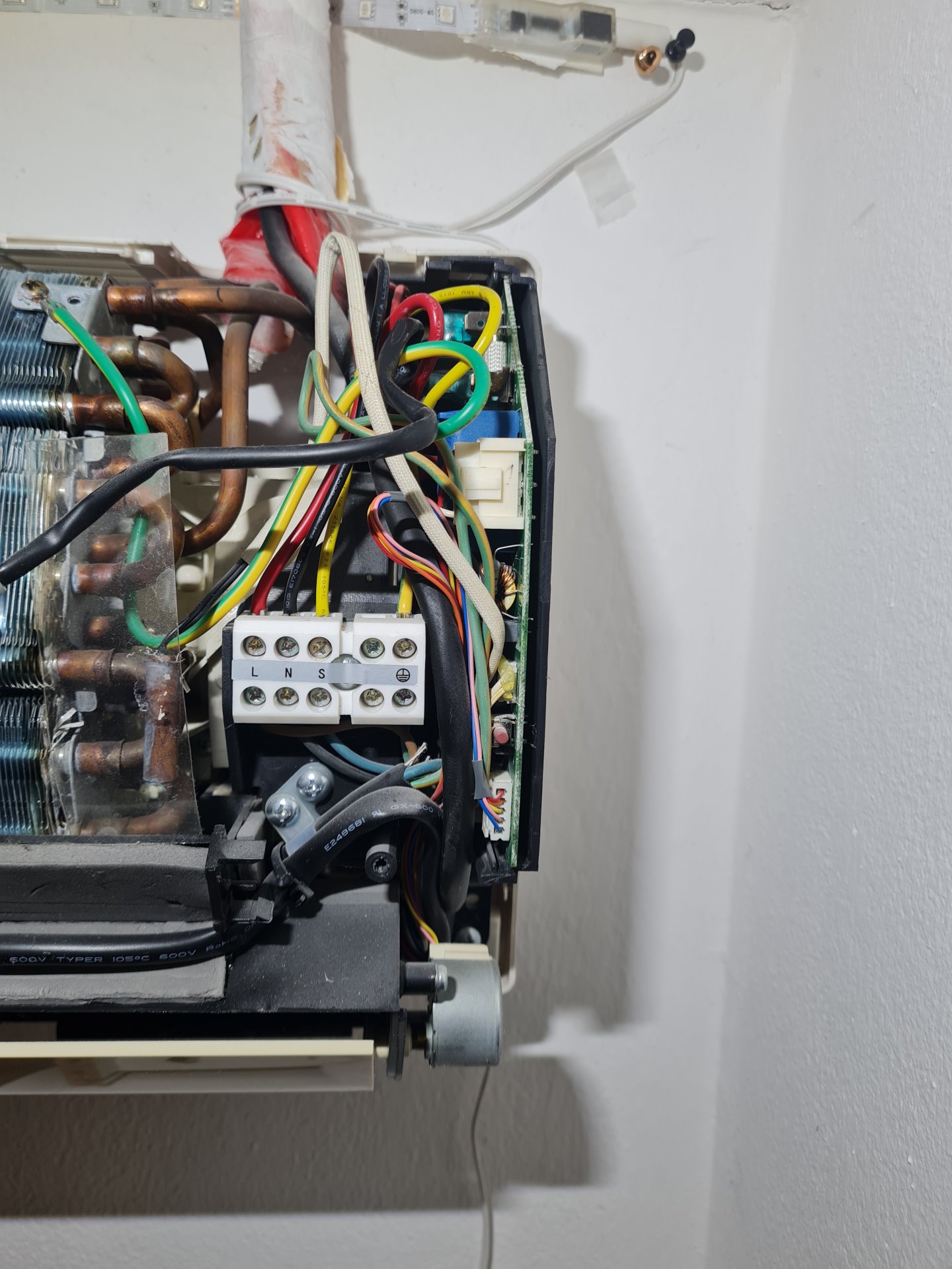

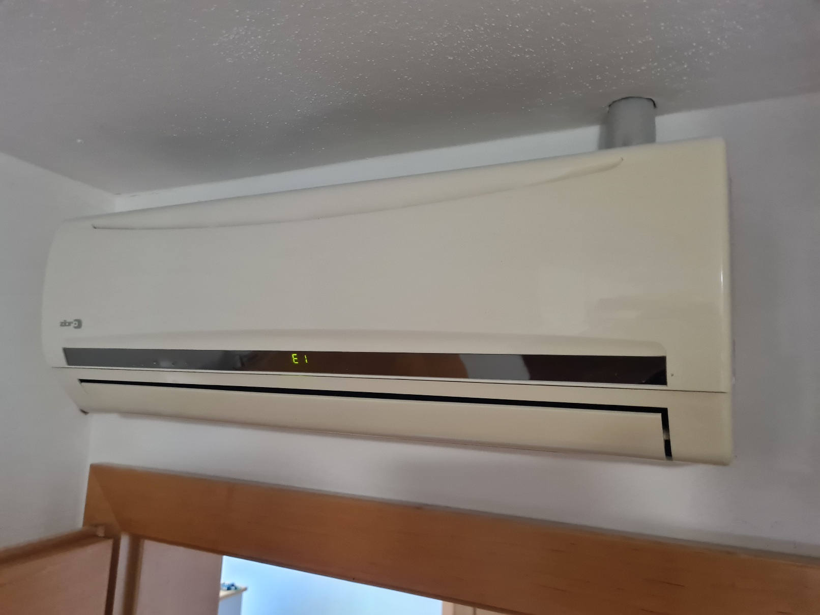

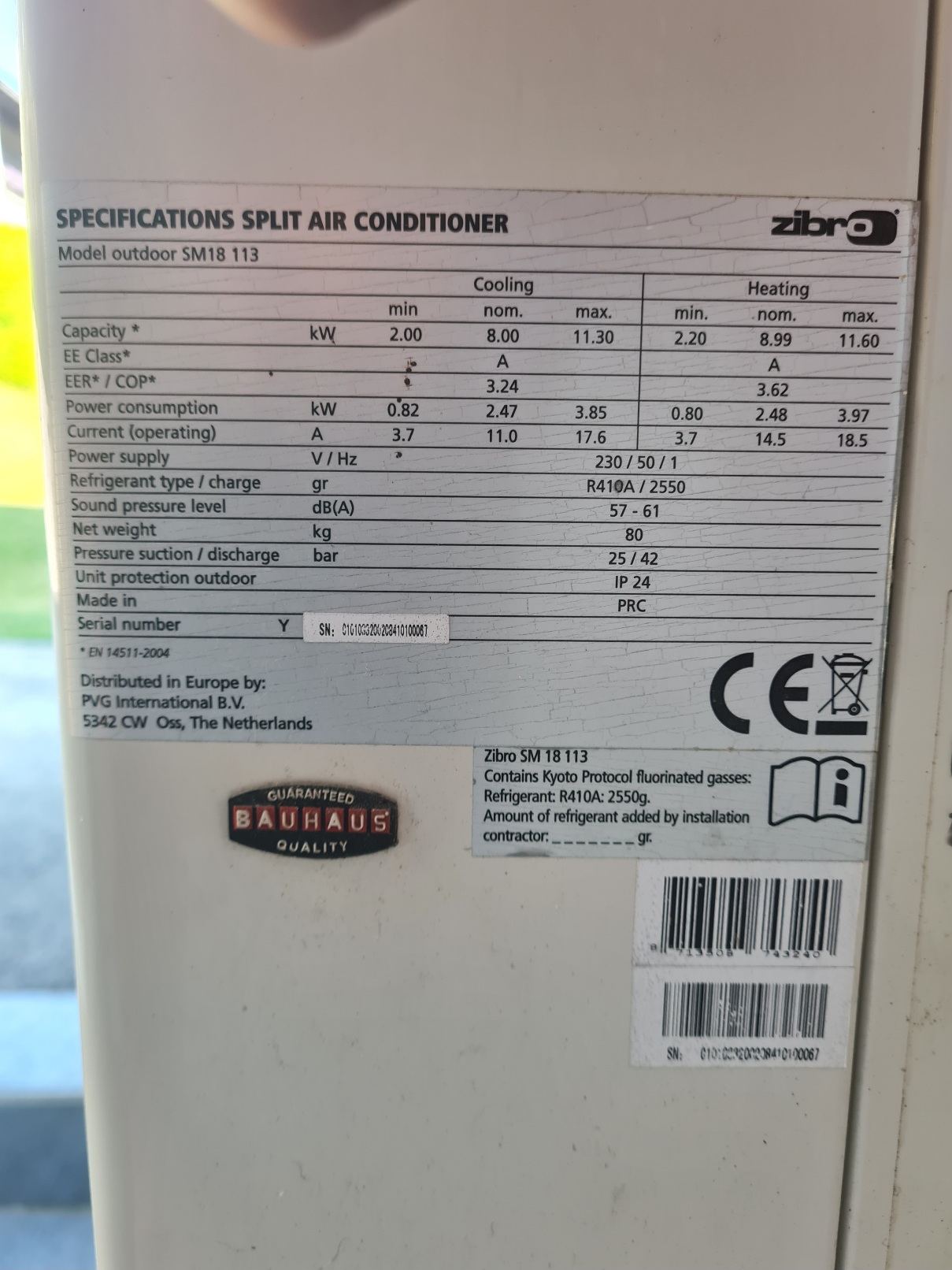

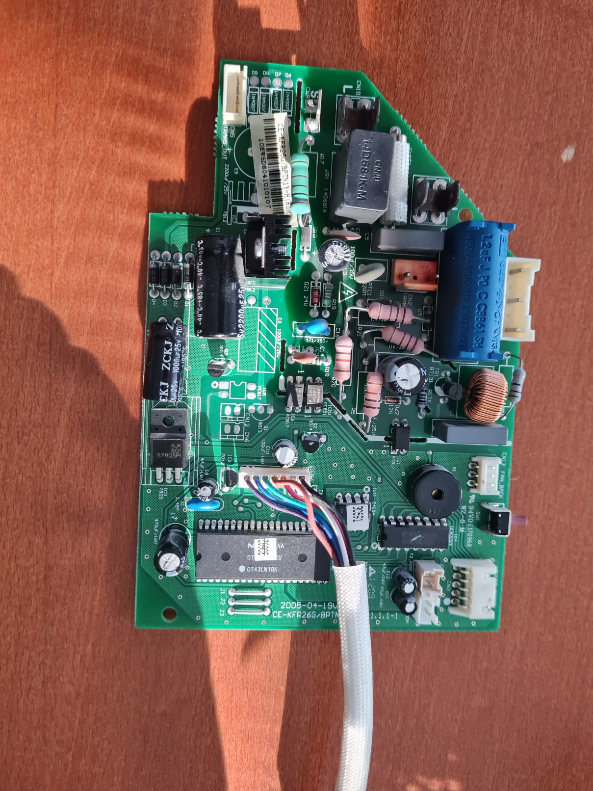

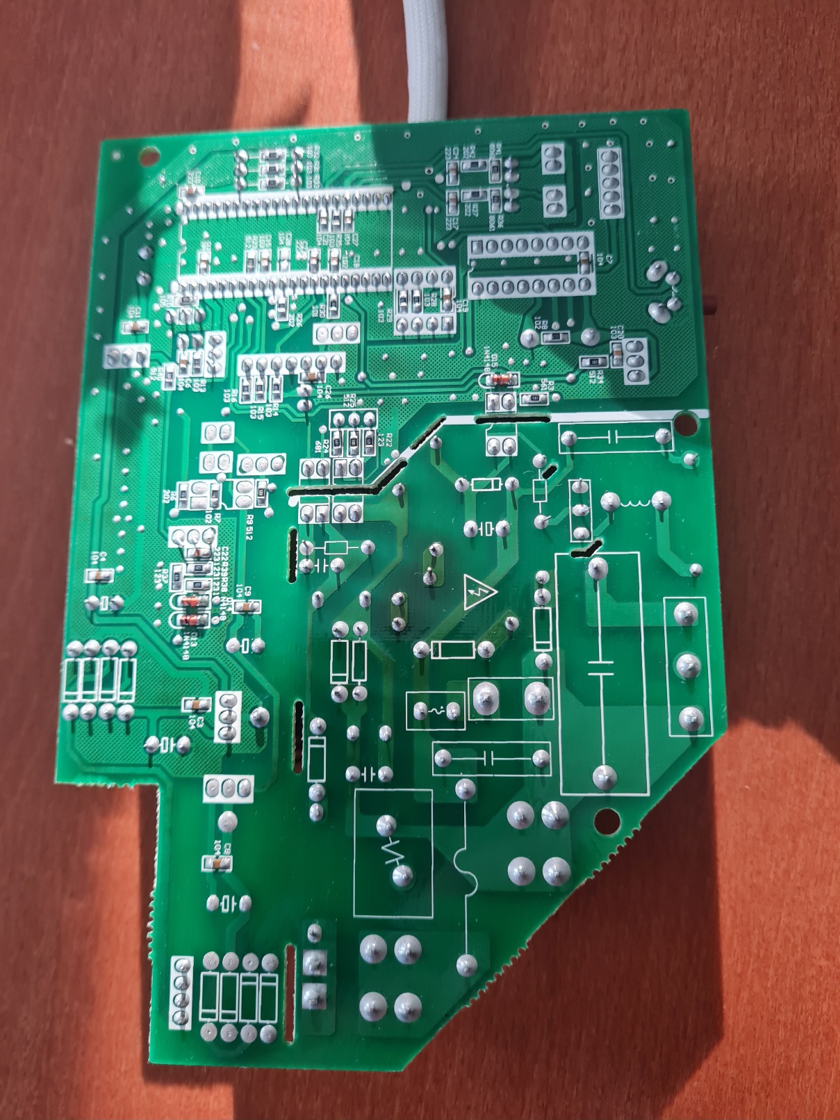

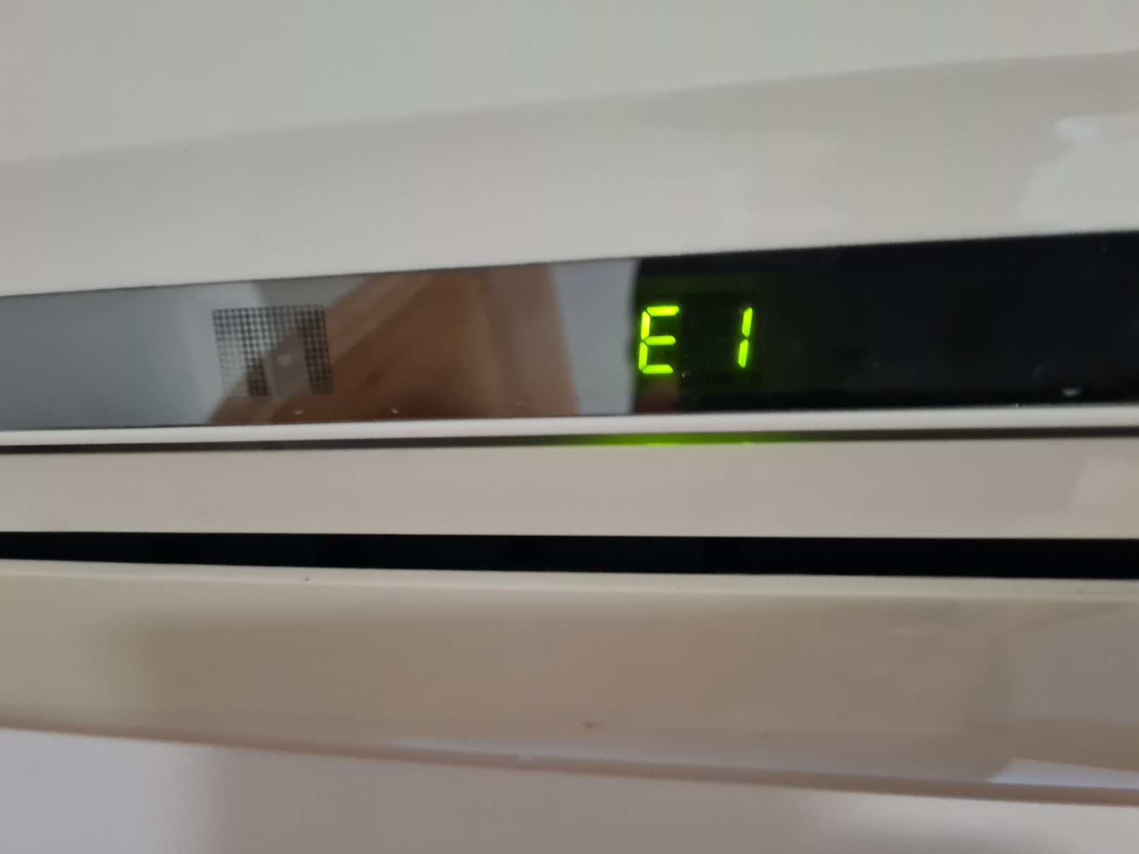

    Hallo an alle E-Profis
    Habe eine Zibro 4er Splitt Anlage seid über 15 Jahren am Haus installiert .
    Seid 2 Jahren hab ich an zwei Innenteilen immer wieder den Fehlercode E1 , die anderen zwei Teile gehen normal .An einem Fehlerhaften Teil steht immer E1 ,nur bei längerem Stromlos machen , kann ich diese kurz Einschalten , geht dann nach ca 5-10 Minuten in den Fehlerzustand E1 , dann geht nigs mehr .
    Das zweite Fehlerhafte innenteil ist etwas anders , da kann ich einschalten , läuft dann 5-10 Minuten fängt sogar an leicht zu kühlen , geht dann in den Fehlerzustand E1 schaltet natürlich ab , dann vergehen ca. 5 Minuten , dann schaltet diese wieder ein , Das spiel geht dann unterschiedlich oft , manchmal 10x , wie auch manchmal nur 3-4 mal , bis E1 bleibt .
    Habe in anderen Beiträgen dieses Problem dutzende mal gelesen , und bei vielen half das Einlöten eines neuen Relais. das es für ein paar Euro bei Conrad gibt .
    Leider schaut meine Platine der Zibro Anlage ganz anders aus , da könnte ich kein Relais ausfindig machen was ähnlich aussieht .
    An der Gasfüllung kann es ja eigentlich nicht liegen , da Innenteil 3-4 normal funktioniert .
    Ich wäre den Elektro bzw. Klima Profis wirklich sehr dankbar , wenn mir jemand einen Tipp oder Ratschläge geben könnte . Es gibt nicht viel was ich nicht versuche immer zu reparieren, aber hier komme ich an meine grenzen , da muss ein Klima Techniker bzw. Elektriker ran.
    Vielen Dank Tom

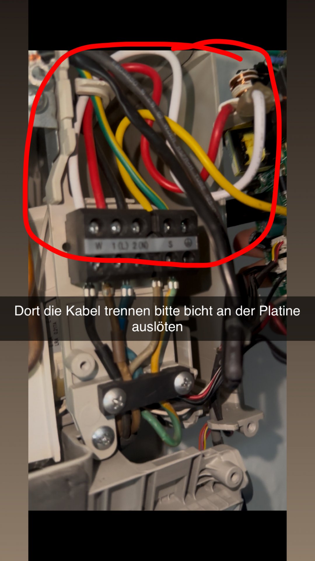

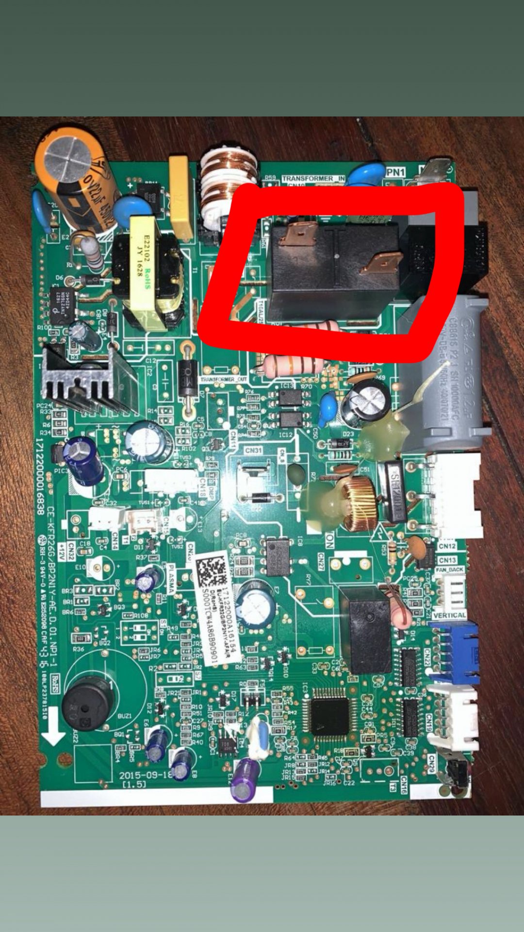

    Hallo alle zusammen,
    meine Comfee-Splitklimaanlage hatte genau dasselbe Problem: den E1-Fehler. Viele sagen, dass es ein Fühlerfehler ist, jedoch unterscheiden wir hier zwei Kategorien. Schaltet man die Anlage ein und sie geht direkt auf Störung, ist es sehr wahrscheinlich ein Fühlerfehler, da das Mainboard sofort erkennt, wenn der Fühler defekt ist.
    Schaltet man die Anlage ein, stellt sich draußen zum Außengerät und dieses schaltet sich nicht ein bzw. man hört nicht einmal ein Relais klicken und es passiert wirklich gar nichts, dann ist es das Relais. Dieses Relais sitzt am Innengerät auf der Platine. Man erkennt es sofort an den zwei Kabeln, die darauf gehen: einmal ein rotes und einmal ein weißes.
    Ich habe das Relais aufgesägt und musste feststellen, dass zwar die Spule in Ordnung war, jedoch ein Stück vom Kupfer im Inneren abgebrochen ist bzw. sich durch Hitze gelöst hat. Deswegen wird im Falle einer Messung nichts angezeigt. Das Relais gibt es bei Amazon, einfach mal schauen, ich verlinke es unten. Relais auslöten, neues einlöten, und gut ist.
    ACHTUNG: Wenn ihr die Stecker von der Platine löst, gibt es 4–5 Kabel, die fest mit der Platine verlötet sind. Diese nicht durchschneiden. Sie sind mit der Klemme der Kommunikationsleitung am Innengerät verbunden. Einfach die oberen Schrauben lösen und links davon die Erde lösen, dann passt es. Spart euch die Arbeit und macht diesen Fehler nicht.
    Falls das relais nicht mehr zu verkaufen ist habe ich noch 3 stück übrig die ich gerne versenden kann. Einfach mal nh mail an:
    Info.stgerhardt@gmail.com
    Hier der link für das relais:
    Relais 12V Relais CHF-V-112DA2 CHFV112DA2 CHF V 112DA2 12VDC 20A(5PCS)
    einen link kann ich leider nicht hinzufügen keine ahnung wieso aber einfach kopieren und einfügen.
