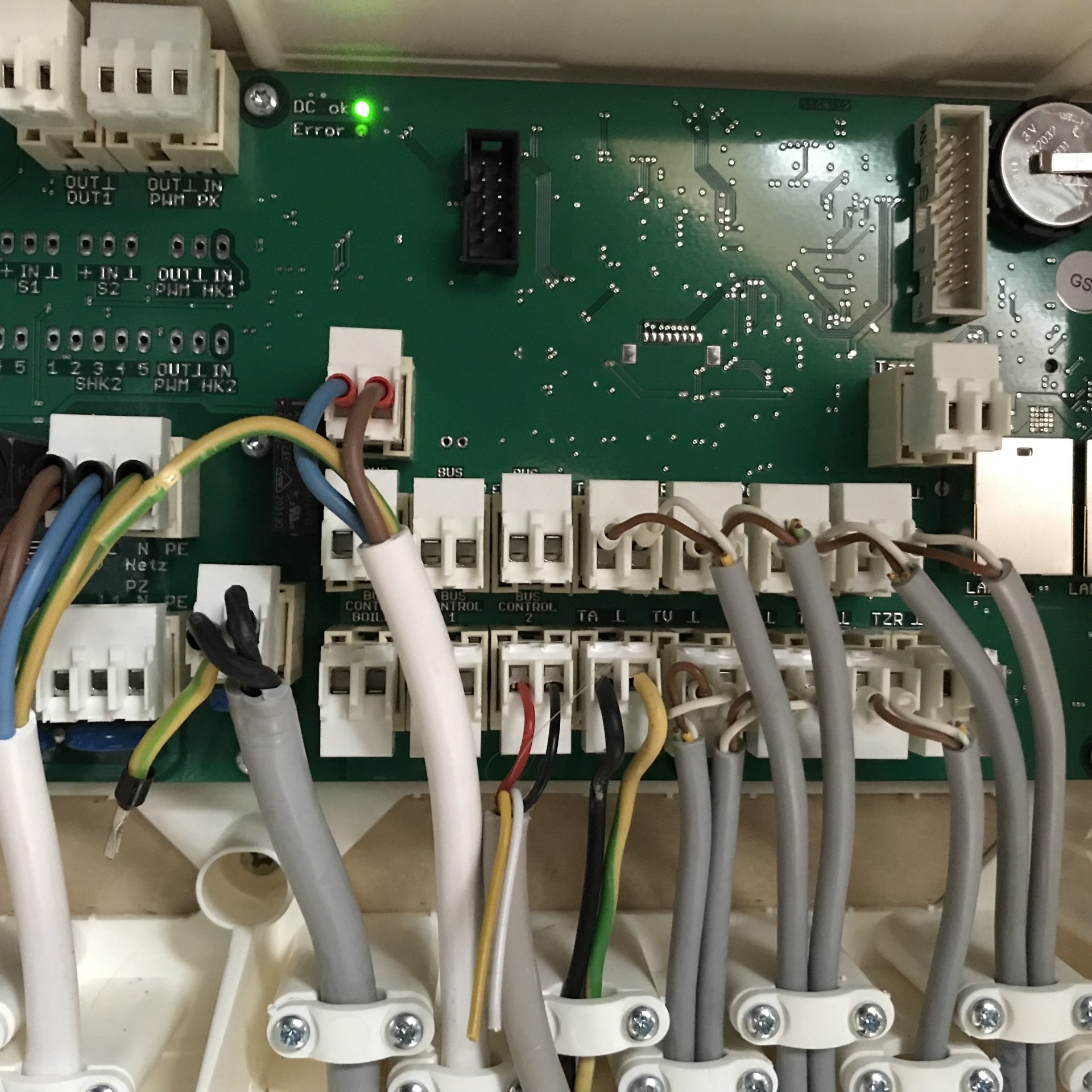

    Liebe Forenmitglieder,
    ich bin neu hier und möchte vor der Problemstellung kurz die IST-Situation schildern.
    Das Haus wurde von uns vor 2Jahren erworben.

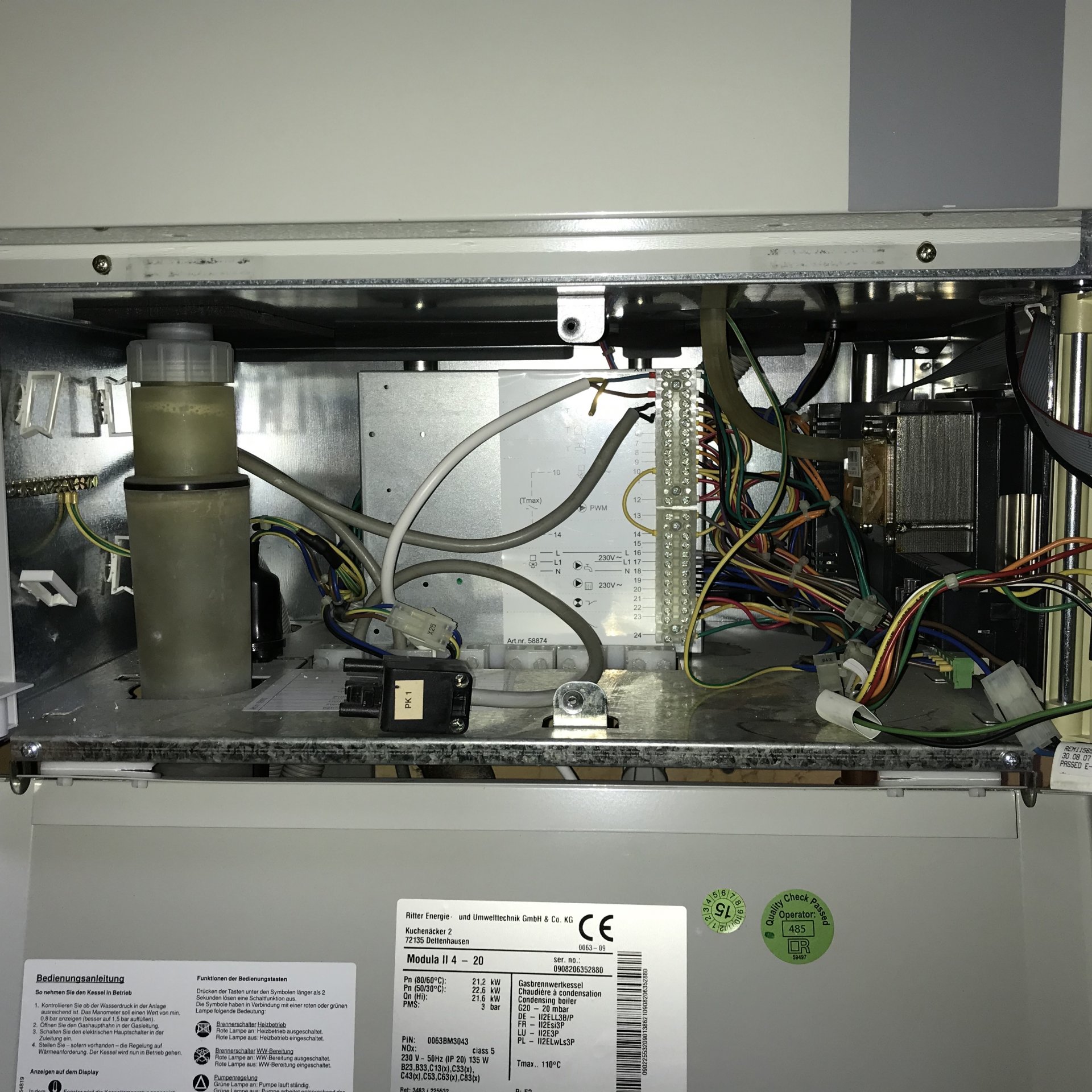

    Installiert ist eine Pradigma-Anlage:
    - Modula 2
    - SystaComfort 2 + S-Touch Bedienteil (das hat der Vorbesitzer selbst installiert)
    - Pufferspeicher für HW mit Wärmetauscher für WW
    - 2 Heizkreise: 1. FBH (Einliegerwohnung, komplettes Ergeschoss + Bad im 1. OG), 1x Radiatoren (zwei Kinderzimmer und Bad im 1. OG).
    Die Heizung funktionier soweit.
    Nun zum Problem:

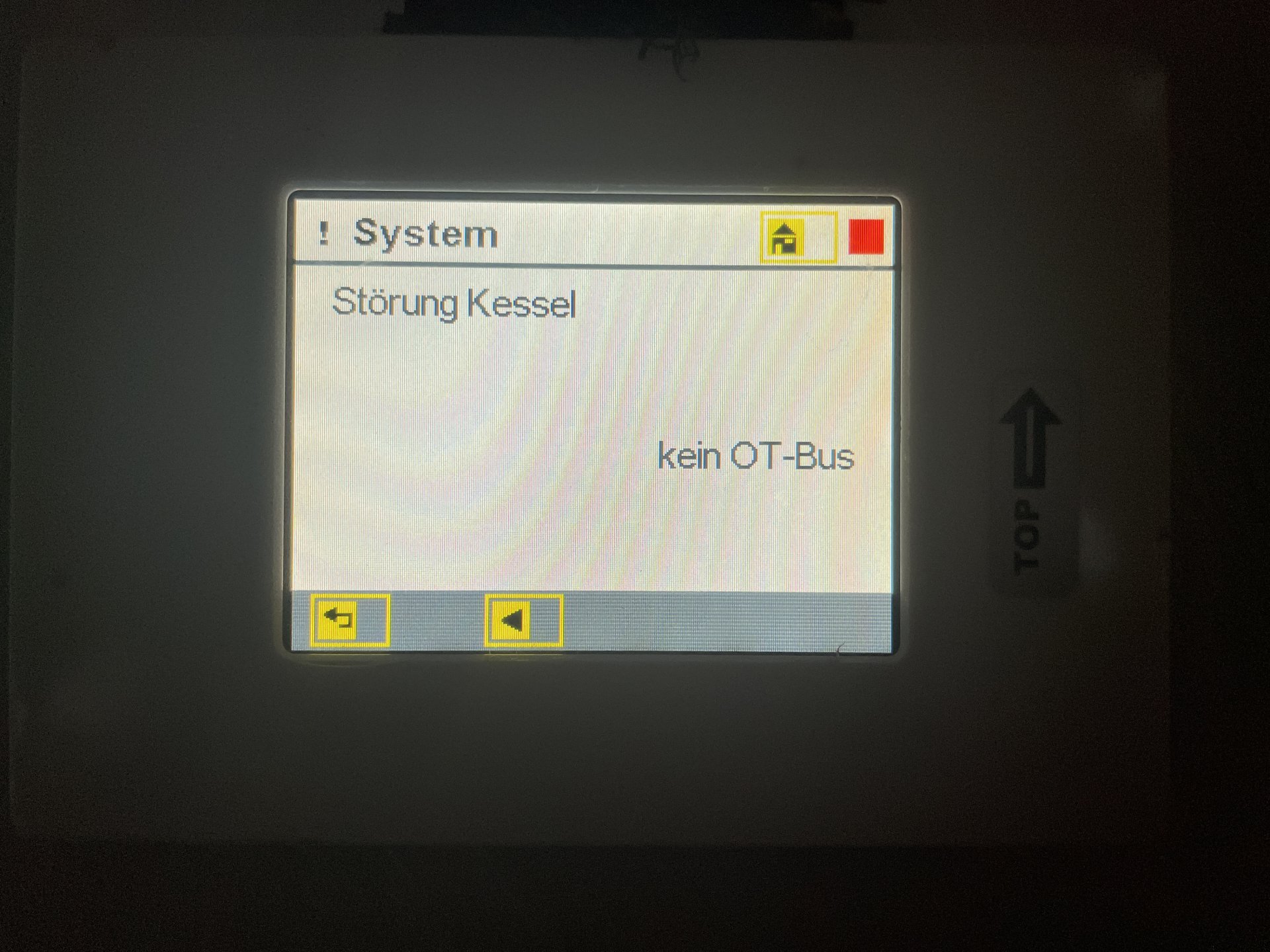

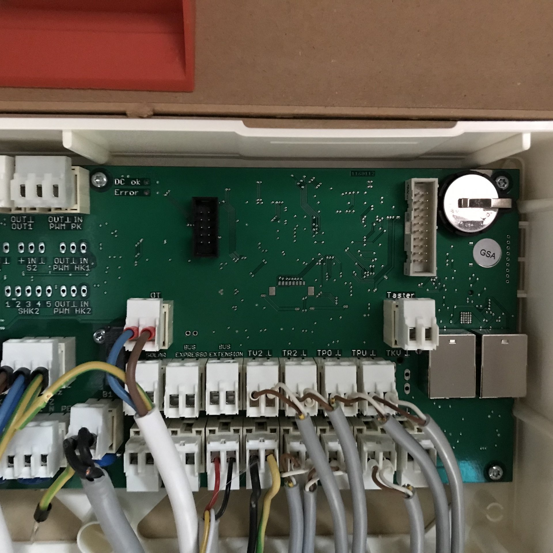

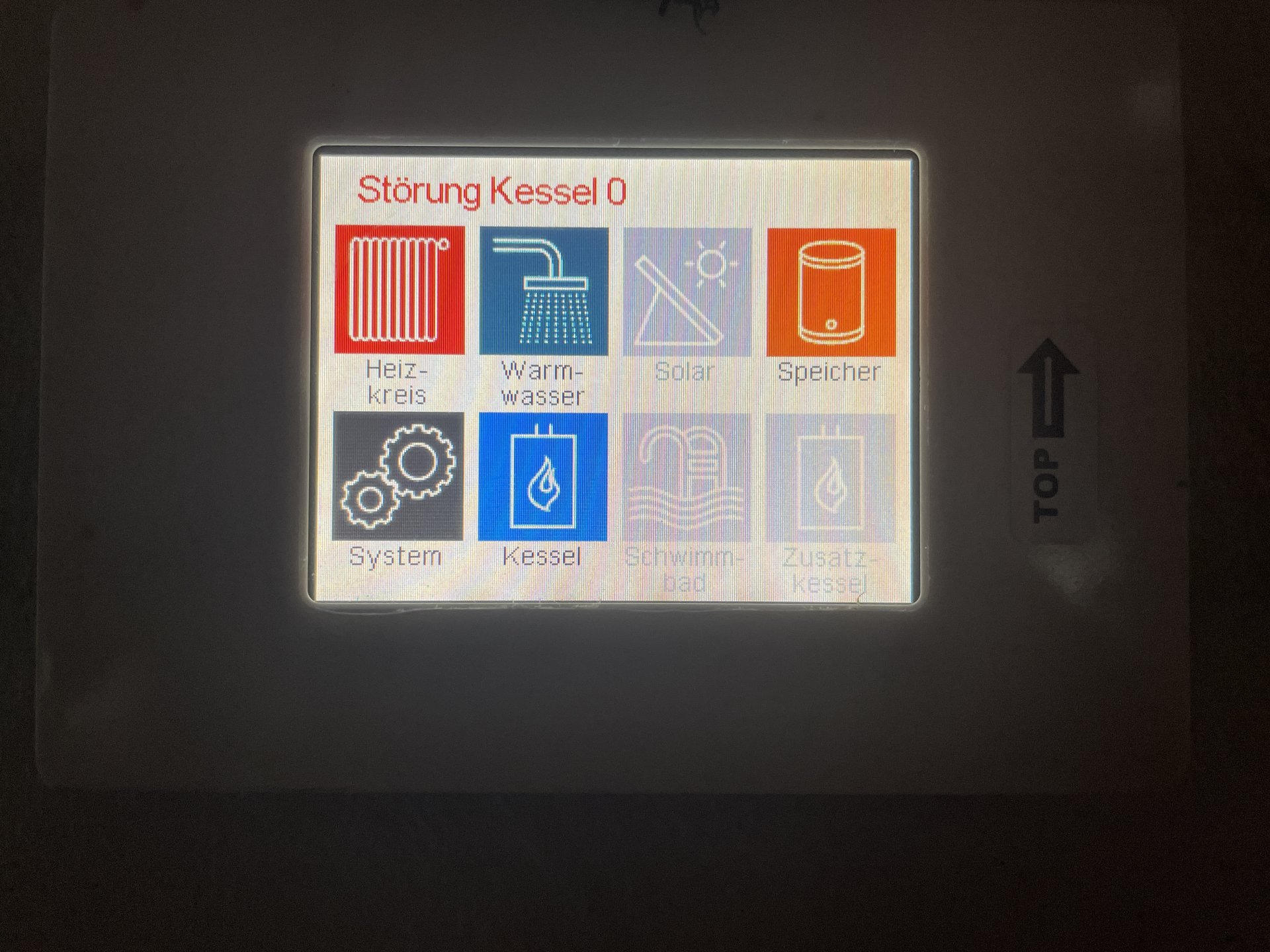

    Das S-Touch Bedienteil bringt durchgehend eine Fehlermeldung: " STÖRUNG KESSEL 0"
    Wenn man die Meldung auswählt steht dann: "Kein OT-Bus"
    Wenn man das so ließ, dann vermutet man ja, dass genau das das Problem ist. OpenTherm Bus nicht angeschlossen. Das hat mich nicht gestört solange die Anlage läuft. Jetzt wollte ich aber gestern Das Thema angehen und die Fehlermeldung beseitigen. Das Ergebnis war für mich ernüchternd.
    Also habe ich die Bedienungsanleitung (Handwerk) ausgepackt und geschaut, wie der Spaß anzuschließen wäre.
    Habe die Anschlüsse am Kessel identifiziert und in der Steuerung (SystaComfort II). Dann habe ich die Steuerung und die Modula II aufgemacht und geschaut, wohin ich die Bus-Leitung anschließen müsste. Und siehe da, da staunte ich nicht schlecht: der OT-Bus war bereits angeschlossen und das auch der richtigen Stelle.
    Jetzt bin ich aber ratlos, warum die Fehlermeldung "Kein OT-Bus" kommt.
    Hat jemand eine Idee, wie man der Sache nachgehen kann, und wie man das beheben kann?

    Ich kenne mich mit dem Exoten nicht aus, aber wenn ich die Bilder richtig interpretiere, dann ist in der Steuerung nur eine Busklemme belegt (BUS CONTROL 2) und das ist von den Aderfarben her nicht das Kabel das an der Klemmleiste vom Kessel ankommt…
    Versuchs doch mal im Haustechnikdialog.

    @chillig80 Danke für den Hinweis. Laut Anleitung muss BUS Control 2 an die Touch-S Steuerung angeschlossen werden. Das ist sie auch - das wäre ja dann korrekt.
    @SIL uff, die Liste ist verdammt lang...
    Ich will mal versuchen, die Sache weiter zu verfolgen. Mir ist heute noch aufgefallen, dass:
    1) Nach Handbuch: Bei verbundenem OT-BUS, SystaComfort Steuerung den Kesseltyp automatisch bestimmt. Das ist aber nicht der Fall. Ich kann hier selbst manuell verschiedene Kesseltypen auswählen :-(
    2) Keine SD-Card im Slot, Kein US-Stick, Keine Netzwerkeinbindung.
    Steuerplatine muss ich wohl dann prüfen lassen. Entschuldige die blöde Frage, aber was ist der/die/ das KIM? und kriege ich raus, ob der/die/das KIM defekt ist? Knopfzelle prüfe ich gleich.

    Manuell zuweisen, mit Glück hat sich das Problem dann erledigt.
    Nein, diese kleinen Speichermodule kannst du nicht auslesen.
    Hier bleibt nur der HSL deines Vertrauens.
    Die Fehlermeldung ist bedauerlicherweise nicht nur auf den BUS beschränkt, hier kann auch ein Problem beim "Zünden' vorliegen etc trotzdem kommt dieser Fehler ..

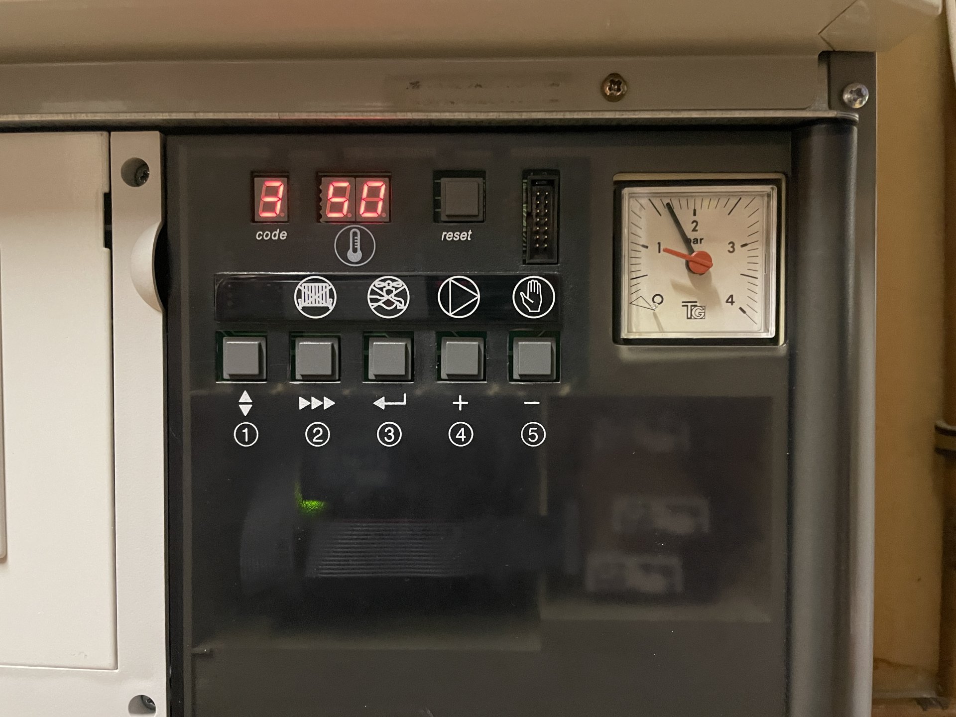

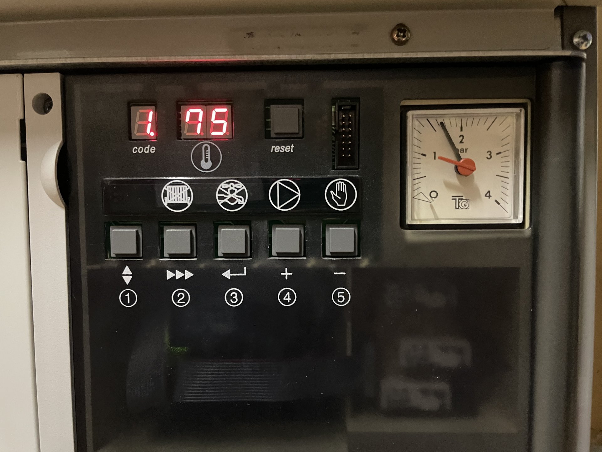

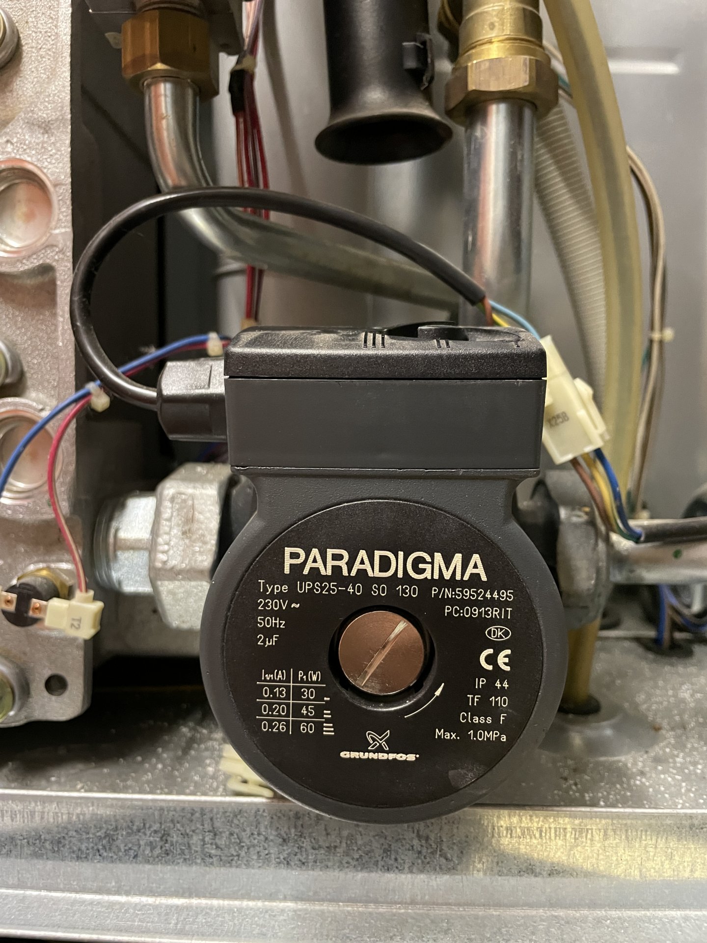

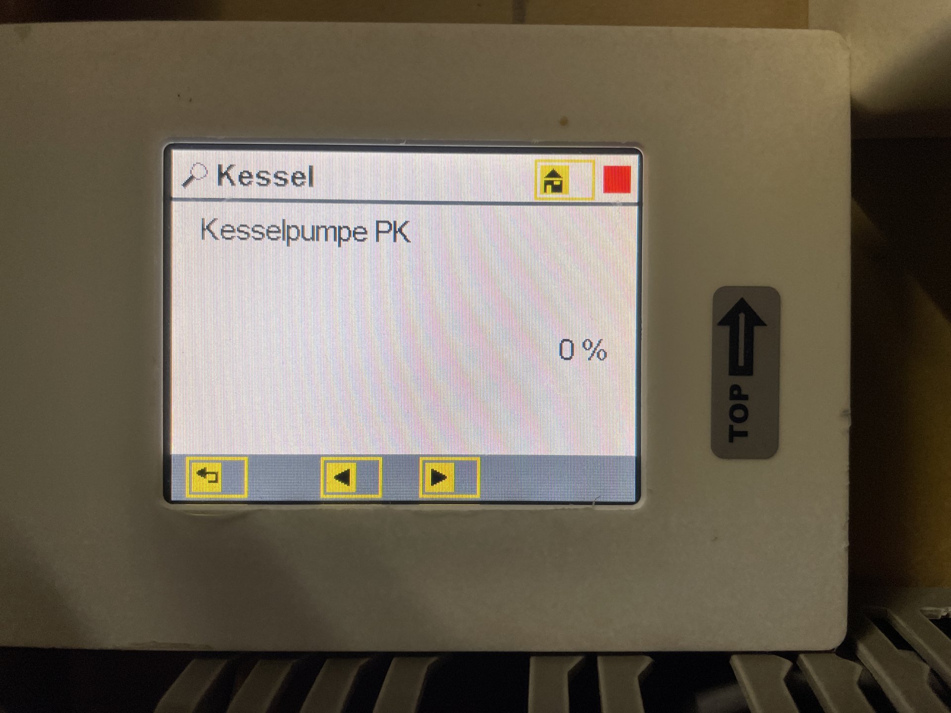

    Wenn ich von Gasbrennwert (soll man einstellen wenn ein Paradigmakessel angeschlossen ist, was bei mir der Fall ist) auf einstufig umstelle, dann ist die Fehlermeldung weg.
    Was mir in diesem Zusammenhang noch auffällt.
    Die Kesselpumpe PK steht manchmal auf 0%, obwohl in den Anlagen-Einstellungen min. 25% angegeben sind.
    Aktuell braucht der Kessel (20kW) aber auch ewig trotz Wäreanforderung von 49°C auf 75°C Kessel VT hochzuheizen (aktuell ca. 1Grad pro Stunde)
    Hier ist doch generell etwas schief.
    Ich merke das gerade, weil ich gerade auch das Haus nur sehr langsam warm kriege - und das obwohl wir auch schon deutlich kältere Tage hatten als heute.
    Fehlermeldungen am Kessel selbst habe ich keine.
    BTW woran erkenne ich, dass oder ob ich im Kessel eine Hocheffizienzpumpe verbaut habe?
    (Modula 2)

    Dann ist der Kessel da gerade aus, sonst kocht das ja binnen Minuten…
    Das sieht eher danach aus, als sei der Kessel gerade komplett ausgelastet. Anders bekommst eine so langsamen und gleichmäßigen Temperaturanstieg fast nicht hin. Wenn das Haus ausgekühlt ist, dann ist das auch plausibel. Um den schweren Baukörper aufzuheizen braucht man schnell 20kwh/K…
    Mal abgesehen von der Fehlermeldung. Bevor Du daran herumgefummelt hast, was hat da nicht funktioniert?

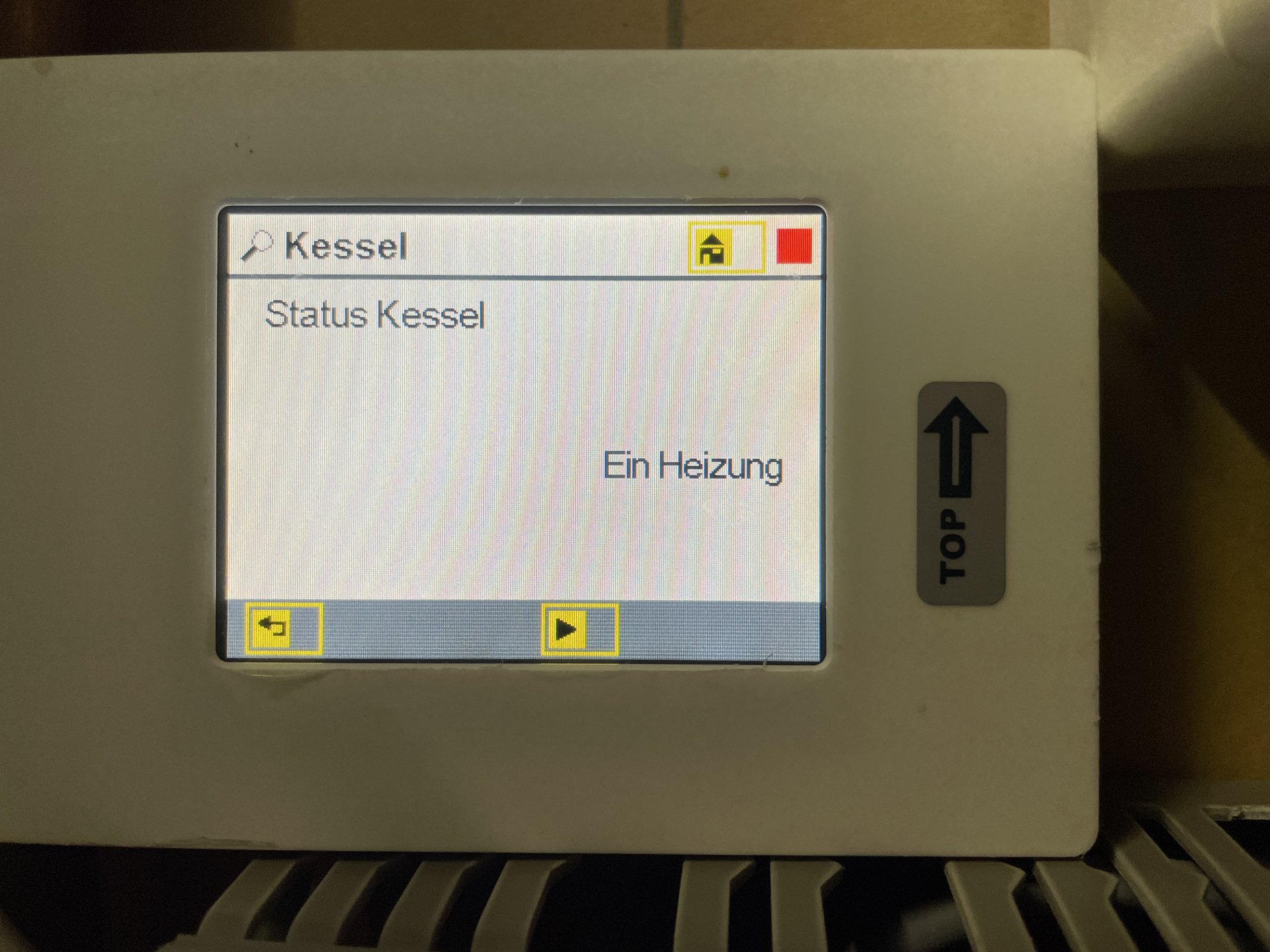

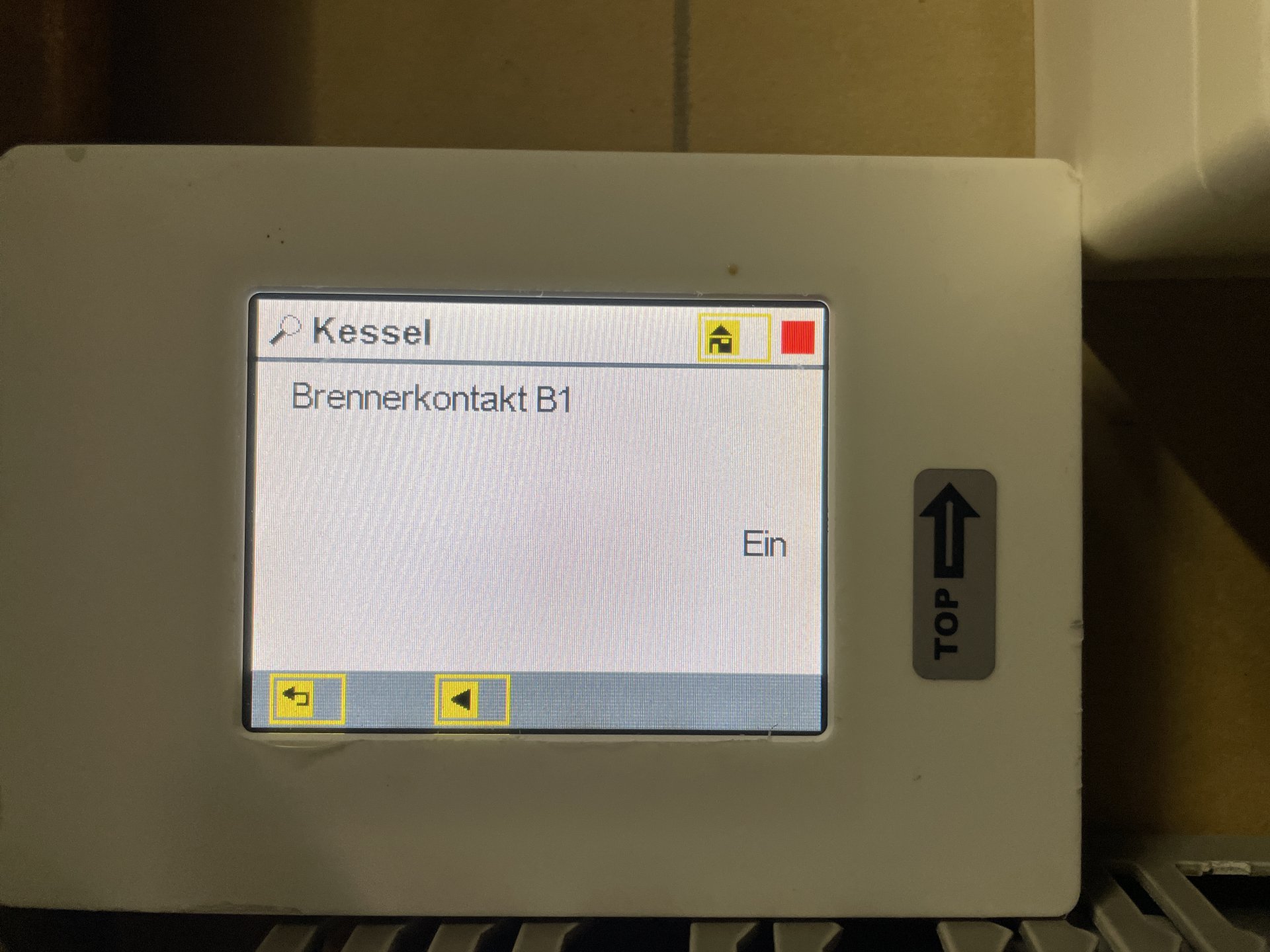

    @chillig80 ich habe bisher noch keine Änderungen vorgenommen, also auch noch nix verbastelt :-) - ich bin auf der Suche nach der Fehlerquelle
    Ja, eben nicht. Kessel ist an (Bilder: Kessel_Status..). Oder sehe ich hier was falsch - will es wirklich verstehen.
    Also die Fehlermeldung habe ich, seit ich das Haus habe (2 Jahre). Bisher ging auch alles, auch an sehr kalten Tagen.
    Ich fing vor zwei Tagen an der Fehlermeldung nachzugehen, ohne Änderungen an dem System vorzunehmen: Alles ist so, wie ich es vom Vorbesitzer übernommen habe.
    Nun ist mir im Laufe der letzten zwei Tage aufgefallen, dass unser Erdgeschoss nicht richtig warm wird - Üblicherweise haben wir hier 23°C ( ich mag es gern etwas wärmer). Seit zwei Tagen sinkt die Raumtemperatur langsam im Haus von 23°C auf mittlerweile 21,4°C - dieser Abfall ist mir ehrlich gesagt heute erst richtig aufgefallen, weil ich hier im Büro plötzlich kalte Füße habe.
    Nun versuche ich mal die Situation aus dieser Warte aus neu zu beschreiben.

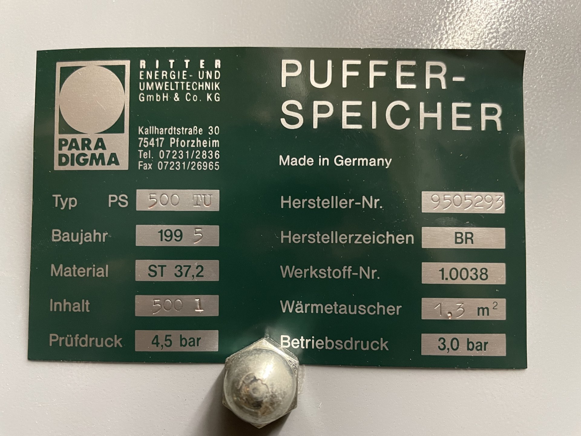

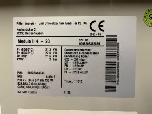

    Ich habe einen Paradigma Gasbrennwertkessel Modula 2 - Typenschild habe ich abgehängt
    Die Zwei Heizkreise (FBH und Radiatoren) werden über einen Unisol Pufferspeicher (Bild) versorgt.
    Warmwasser wird über WT am Pufferspeicher erzeugt.
    Ich sehe leider keine Fehlermeldung an der Modula2 selbst.
    Ich habe das den Tag über verfolgt. Das WW braucht aktuell ebenfalls extrem lange. (Es ist WW-Vorrang für die FBH eingestellt - war bisher so).
    Und immer wenn WW gemacht wird, wird logischerweise die Heizung nicht beliefert --> ergo keine Wärme in der FBH.
    Mudula II mit Bussystem - denke ich zumindest (war ja so verbaut) - Woran erkenne ich das? Es gibt laut Schaltplan einen Anschluss ans BUS-System (Bild: Modula2_BUS_Anschlussplanjpg). Dieser ist auch belegt (Bild: Modula2_BUS-Anschluss.jpg). Direktverbindung von SYSTA zu Modula. Ich habe das Kabel und die Anschlussklemmen auf Durchgang geprüft. Durchgang war da.
    Ich saß heute den halben Tag im Heizungsraum und habe Handbuch und Anschlusspläne studiert. Auffällig ist aktuell, dass der Kessel trotz Wärmeanforderung (Bild: Modula2_Wärmeanforderung+VT_ist.jpg) die Last nicht erhöht und das obwohl die VT 75°C sein soll (Standardeinstellung) - Bild: Modula2_VT_Kessel_soll.jpg
    ich bin zwar kein Fachmann, aber ich denke auch dass der Kessel nicht ausgelastet ist. Wenn ich ihn manuell in den Volllastbetrieb versetzte dann geht er innerhalb von 30 sec. von 47°C auf 65°C.
    Meiner Meinung nach sollten die 20kW locker reichen, beide Heizkreise sauber zu bedienen. Was ja auch schon mal funktioniert hat und ohne mein zutun plötzlich nicht mehr tut. Für mich persönlich ist einfach auch wichtig zu verstehen, was hier abgeht und wie ich die Fehler finden kann, vor allem weil ich einfach keinen Heizungsbauer finden kann, der Zeit hat... (Ich wollte ein Angebot über eine Solarthermie-Anlage haben, warte seit 3/4 Jahr auf diverse Angebote - da bewegt sich keiner, alle ausgebucht)

    Direkt an der Modula2 abgelesen - also die Kesselvorlauftemperatur (laut Betriebsanleitung)

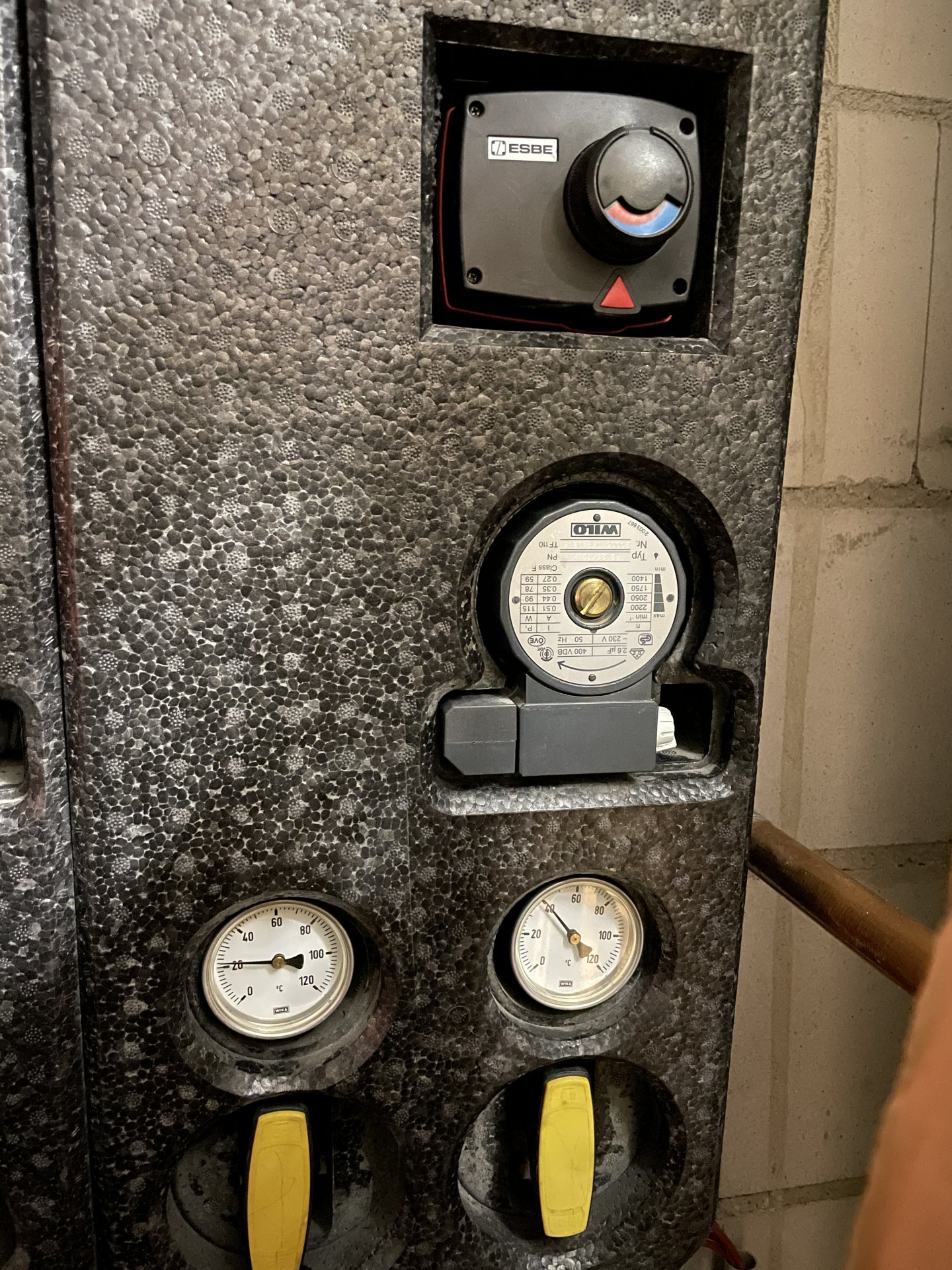

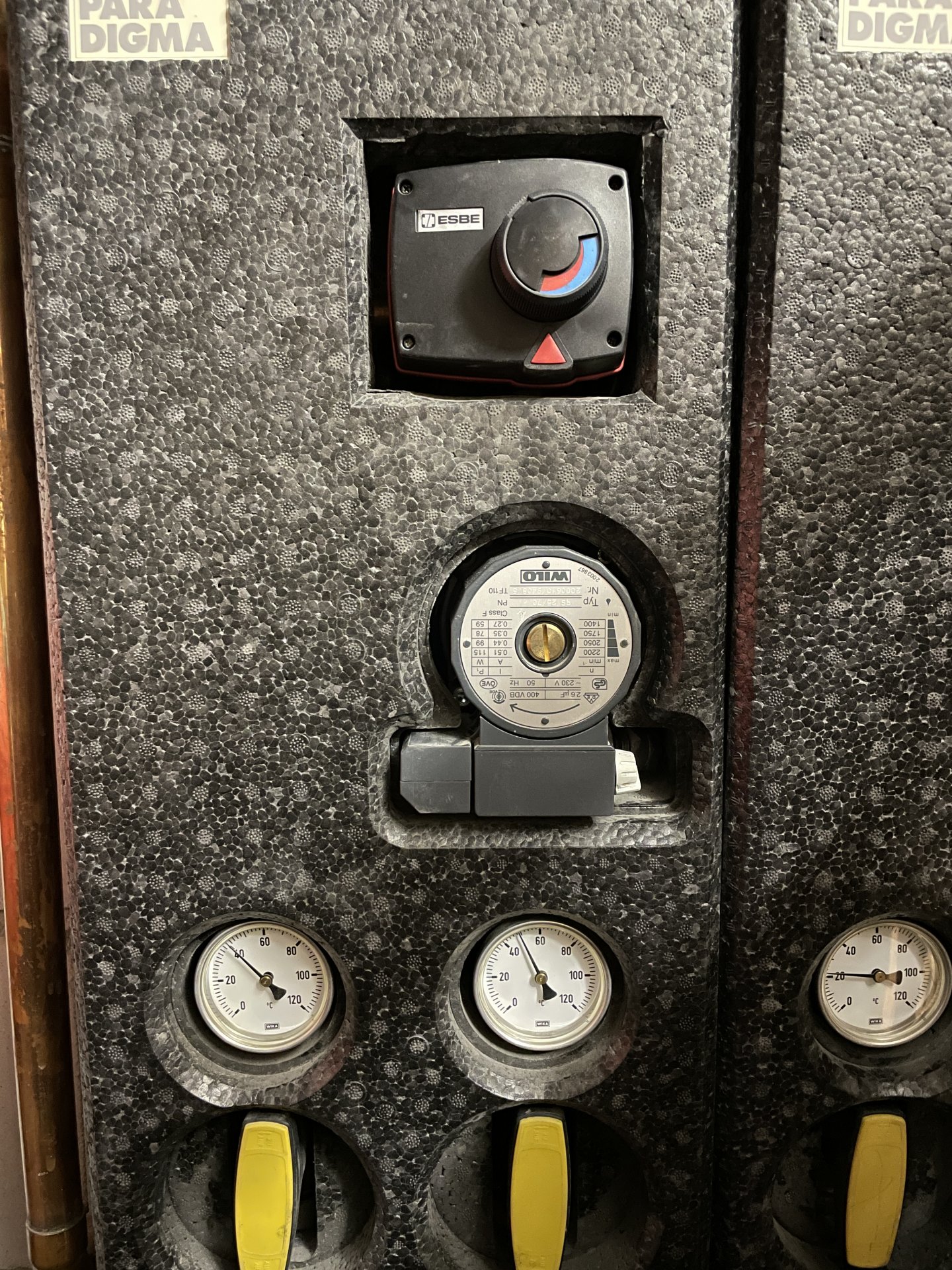

    - HK sind entlüftet und warm, Pumpe läuft und der Mischer mischt auch ab. Für HK ist WW-Vorrang auf aus (sind 4 Heizkörper)
    - FBH ist auch entlüftet, Pumpe läuft und der Mischer mischt auch ab
    Warm wird die Fußbodenheizung. Dieser Heizkreis wird aktuell (stand 19:12 Uhr) für genau 10min mit Wärme versorgt. Dann springt der WW-Vorrang an und die Warmwasseraufbereitung geht los. FBH Mischer geht dann auf Kalt, Pumpe geht auf aus

    Ich habe die Pumpe PK mal Fotografiert und die beiden Heizkreise (Zeitpunkt Wärmeentnahme für Heizkreis FBH).

    Der Puffer ist von 1995? Und der Kessel/Therme?
    Eventuell ist nur der Fühler der Ladetemperatur am bzw IST am Puffer defekt - klar brauch alles länger bzw kommt nicht auf Temperatur, wenn max VL im Ladestrang ca bei 49° liegt. Einmal in der Vergangenheit hatte ich einen Puffer wo der WT durch Korrosion defekt war und mehrmals von verschiedenen Herstellern direkt die Platine der Kesselsteuerung.
    Da ist keine Zirku, warum die nun dies Konstrukt gewählt haben ... eigentlich wechselt Paradigma während des Ladens die Beimischung so das ein gleiches Temperaturgefälle herrscht - was hier aber ja nicht so funktioniert da nur ein Ladestrang vorhandenen ist.
    Berechtigt ist die Frage nach der Entlüftung, falls der Puffer ein 'Luftpolster' hat kommt es auch zu dieser fehlenden Ladeerscheinung.
    Was passiert wenn du die Pumpe auf 100% stellst ?Du hast jetzt manuell hochgefahren ?und die Temperatur bekommt der Puffer nicht ? Was sagt der RL und läuft die Pumpe ?
    Edit - keine Effizienz Pumpe , vermutlich Grund FOS mit Para Schild. Auf welcher Stufe steht sie 1-3 stell ma Max, das hörst du dann sofort, die Wilo auch keine Effizient
