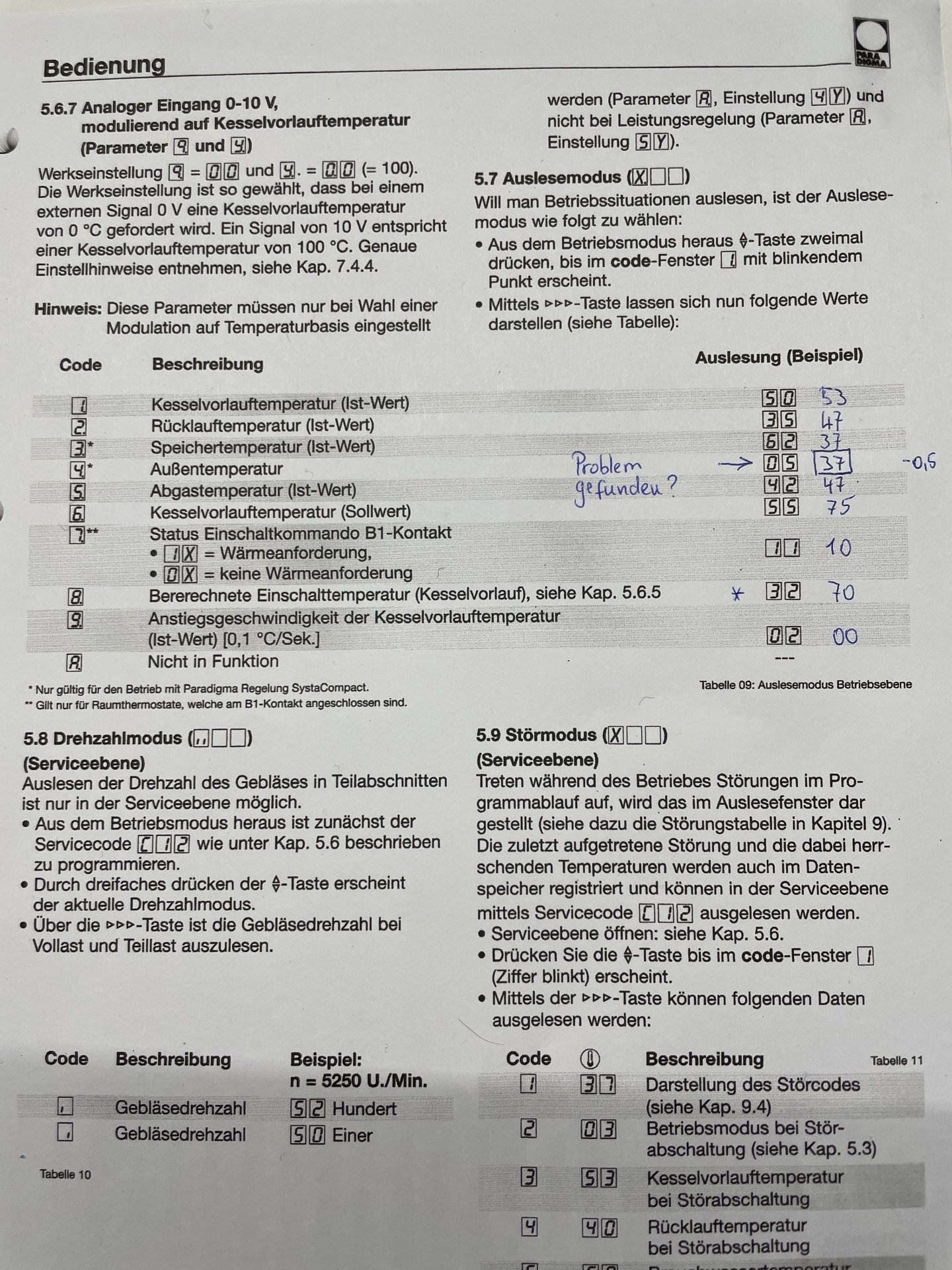

    SIL dein Hinweis die Rücklauftemp. zu prüfen war Gold wert. Habe in diesem Zusammenhang gleich alle Werte aus der Modula II ausgelesen und glaube den Fehler gefunden zu haben: siehe Bild
    Die Außentemperatur wird in der Modula2 mit 37° angegeben + Anstiegsgeschwindigleit der Kesselvorlaugtemp ist bei 00. Könnte das das Problem sein?
    Seltsamerweise zeigt die SystaCompact über die S-Touch Steuerung Außentemperatur mit 0,5°C an.

    Was ist denn jetzt Kessel-VL-Soll? 75C oder 50C? In #16 schreibst 50C seien korrekt, da WW40C + 10C und jetzt sind’s wieder 75C. Der Kesselvorlauf ist ja die Puffertemperatur u d jetzt sind wir wieder soweit, ob der Puffer überhaupt geladen wird…
  8. #28 HoloGram, 27.11.2021
    HoloGram
    HoloGram
    26.11.2021
    11
    @chillig80 diese Frage habe ich mir heute auch schon gestellt und habe es für mich dann so beantwortet (kann aber auch falsch sein):
    50°C sind das was die SystamCompact aus der gewünschten Wassertemperatur macht.
    75°C VL ist das was am Kessel eingestellt ist. An der S-touch Steuerung kann ich das nicht beeinflussen und damit an der SystaCompact. Dieser Wert kommt tatsächlich aktuell nur aus dem Kessel.
    Kessel macht die VL = 75°C und belädt damit den Pufferspeicher sowie, dass die 50°C für WW erreicht werden. Der Wärmetauscher im Pufferspeicher entnimmt dann die Wärme für das WW. Wenn WW temp. erreicht ist, dann werden die 75°C dazu genutzt den Pufferspeicher so aufzuladen das VL-Heizkreis erreicht und gehalten werden. Solange bis Temp. imm Pufferspeicher unter einen bestimmten Wert fällt. Dann geht das Spiel von vorne los.
    Ich habe langsam das Gefühl, dass hier die Abstimmung nicht passt.
    Kann das so sein?

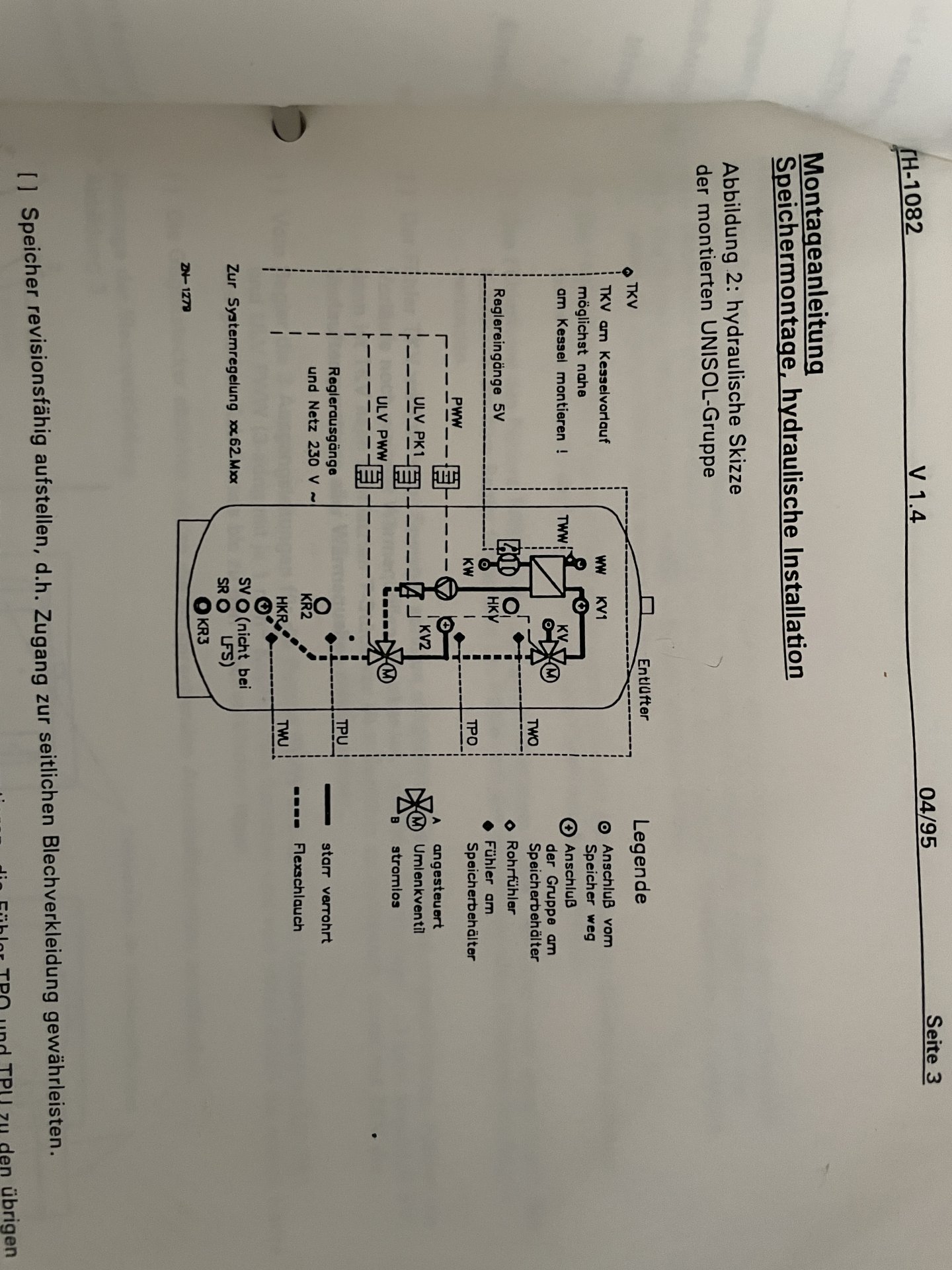

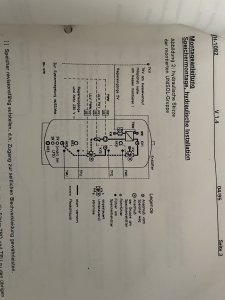

    Ich habe heute mit dem früheren Eigentümer telefoniert:
    Die Situation stellt sich folgendermaßen dar.
    Es ist ein alter UNISOL-Speicher. Mit der Möglichkeit Solarthermie anzuschließen, wurde aber bisher nicht gemacht.
    Vor ca. 8 Jahren hat der damalige Eigentümer die Steuerung in Eigenregie umgebaut (modernisiert, wie er sag) und die SystaComfort 2 selbständig installiert. - Fehlerquelle Nr. 1
    Der Unisolspeicher ist wohl nicht 100% mit der Steuerung kompatibel, also hat er Modifikationen vorgenommen: Fühler nachinstalliert und irgendein Relais nachgerüstet, seiner Aussage nach in Rücksprache mit Paradigma direkt. Das heißt der Unisol tut jetzt so, als sei er eine EXPRESSO wäre, ist er aber nicht - Fehlerquelle nur 2
    Und ich glaube hier liegt das Problem. Die fehlende BUS-Kommunikation war schon immer so und hat ihn nicht gestört.
