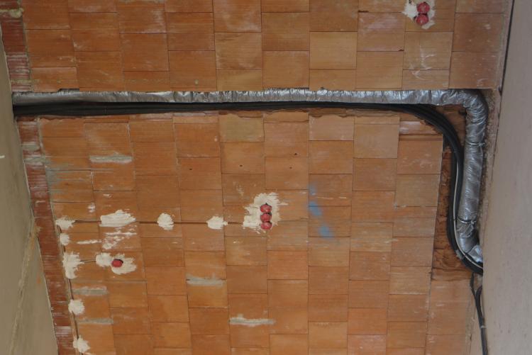

    ...oder die Frage: wozu sollte der Planer vorher Schlitz- u. Leitungsführungen planen?
    Und ...ja...das ist (war) eine 36,5cm starke Außenwand.
    Und...nein...ist nicht eine Baustelle von mir.
    PS:Irgendwie ist das Bild um 90° gedreht worden...warum dies. Naja..egal.

    Fehler 1 - Schlitz waagerecht in tragender Wand
    Fehler 2 - wechselnde Aufbauhöhe des Fußbodens, alternativ, zu niedrige Anordnung der unteren Steckdosen.
    Fehler 3 - kein Gefälle im Abwasserrohr waagerecht
    Fehler 4 - Keine Lagesicherung des Fallrohrs senkrecht
    Fehler 5 - Schlitze gestemmt, nicht gefräst

    rein interessehalber ne Zwischenfrage: wie groß/breit/tief dürfte denn ein rein senkrechter Schlitz in der Außenwand sein? Brauchts zwingend einen statischen Nachweis oder gibts da andere Fachregeln...?

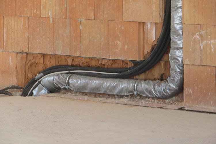

    Aloha...Nobbi...jetzt versuche ich das Bild nochmals einzustellen.....mal gucken was passiert.
    Nee...noch besser: Detailaufnahme zum Genießen.....

    Naja, ein ~50mm tiefer Schlitz bei einem 365er Stein - waagrecht hin oder her - da bleiben 315mm (~85% vom Stein) als tragfähiger Rest übrig.
    Ob das nun die Statik wirklich so nachhaltig beeinflusst?
    Optimal ist es natürlich sicher nicht. Aber manchmal ergeben sich im Zuge des Baus kruzfristig Änderungswünsche, die der Planer vorher nicht berücksichtigen konnte.

    Eine 15-prozentige Querschnittminderung könnte relevant sein, muss aber nicht, eine nennenswerte Exzentrizität allerdings ebenso. Eine Rolle spielt dabei natürlich die Länge des Schlitzes! Und das Materialgefüge wurde des Ziegels wurde durch das Stemmen auch dauerhaft geschädigt, er ist jetzt gerissen. In der Summe: Herzlichen Glückwunsch!

    Kleine Korrektur: Es dürfte sich um eine 100er Leitung handeln (oder eine 90er) + etwas Abstand + Ummantelung...ich könnte es kommende Woche mal messen, tippe aber eher auf einen 12 - 15cm tiefen Schlitz.

    Ist doch nur die untere Steinreihe, das trägt die Betondecke, Statiker rechnen da doch immer viel zu viel Reserve mit rein :D

    nach 50 mm schlitztiefe sieht das nicht aus!
