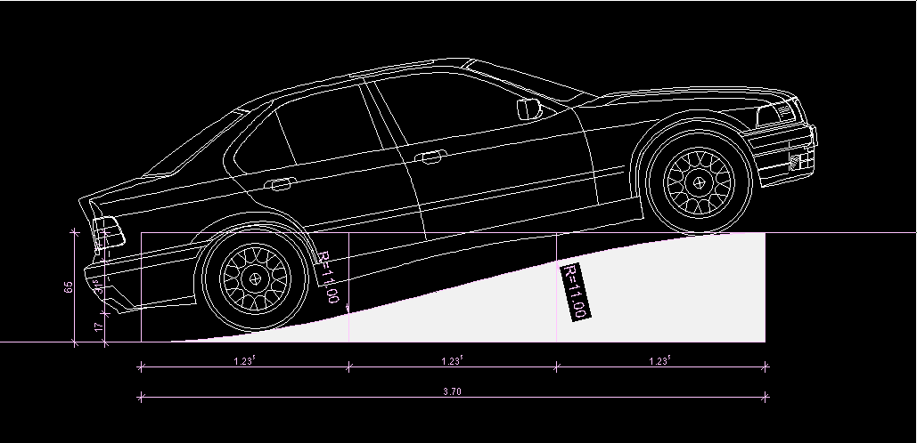

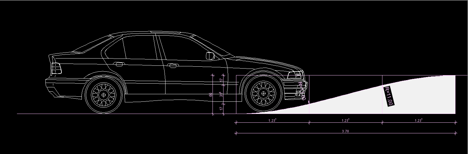

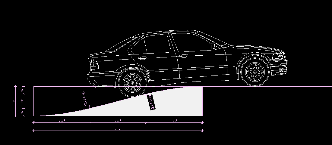

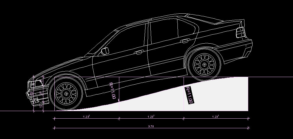

    Das ist eine interessante Frage. Jeder weiß es etwas anders. Rückwärts immer, vorwärts ... ...
    Malen wir es einfach mal auf.
    Hier die Rampe ausgerundet.
    Habe leider kein passenderes Auto gefunden.
    Aber man sieht, solange es nicht tiefergelegt ist, geht es. SUV sowieso. GeTI wird sehr knapp.
