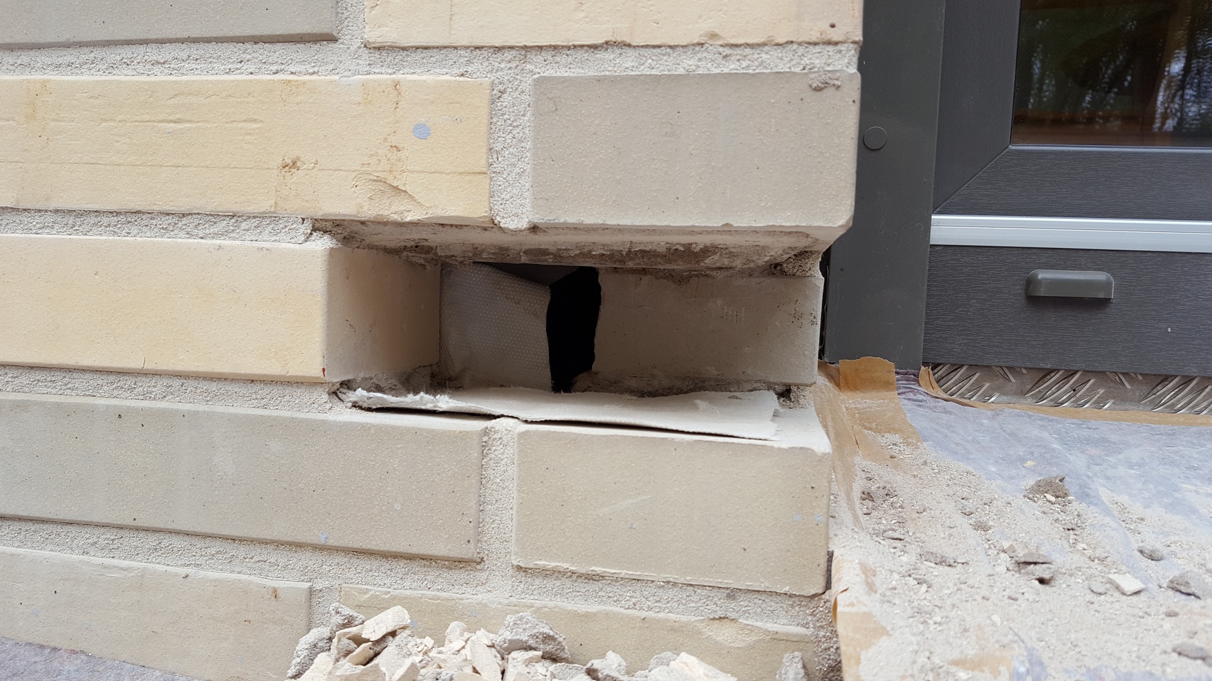

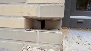

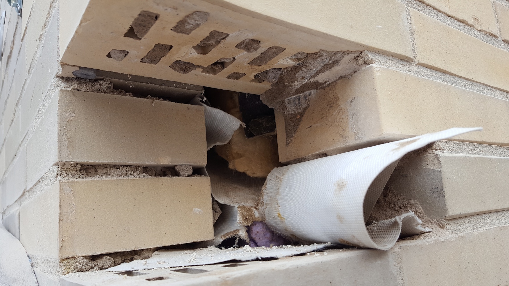

    Moin an alle Bauexperten! Ich befinde mich seit geraumer Zeit im Clinch mit meinem Bauträger. Im Zuge der Auseinandersetzung über die Qualität des Fugenmaterials vom Verblendmauerwerk (KfW 55 Neubau von 2020), habe ich zwei Bauteilöffnungen in Auftrag gegeben, um die Ausführung der Feuchtesperren prüfen zu lassen. Und siehe da, an beiden Stellen wurden wir fündig. Die L-Sperre scheint fachgerecht verschweißt bzw. verklebt zu sein, was bei der Z-Sperre leider nicht festzustellen war. Bei der zweiten Bauteilöffnung, direkt neben den bodentiefen Fensterelementen, wurden wir zusätzlich von einem mineralwollefreien Hohlraum überrascht. Die ungedämmte Fehlstelle ist hier circa 8 cm breit. Die Mängelbeseitigung hierfür wurde bereits angemahnt, der Bauträger ziert sich noch ein wenig....
    Da wir bereits während der Bauzeit vielfach Kritik an den Arbeiten der ausführenden Maurer geübt hatten und diese auch, auf Verlangen des Bauträgers, des Öfteren vom Subunternehmer des Subunternehmers ausgetauscht wurden, ist zu vermuten, dass es während der gesamten Bauphase mit der Dämmung nicht so genau genommen wurde und noch mehr Fehlstellen vorhanden sein werden.

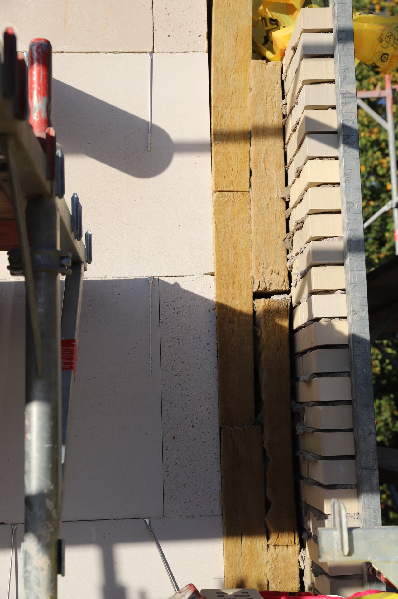

    Ich würde einen Bausachverständigen einschalten. Im Grunde zeigt vor allem das letzte Foto, dass es überall Mörtelbrücken zur Dämmung gibt. Kann man auch mal komplett abreißen lassen, solch eine Fassade. Nachbessern geht ja wohl schlecht.

    In der Theorie sehe ich das ähnlich, in der Praxis zeigt der sich der Bauträger gerade wenig interessiert. Mit einem öbv Sachverständigen sowie Anwalt bin ich zunächst wegen Fugenmörtel und Z-Sperre dran, das SV-Gutachten ist hier zunächst eindeutig. Von der Fassade gibt es leider nur das eine Foto dieser Art. Ich müsste das Mauerwerk wahrscheinlich großflächiger öffnen lassen, um einen entsprechenden Nachweis zu erbringen, dass Mörtelbrücken die Regel und nicht die Ausnahme darstellen. Da vor der Verfugung bestimmt 10 - 15% einzelner Klinker ausgetauscht wurden, befinden sich zwischen Klinker und Dämmung bestimmt auch noch Unmengen von Klinkerscherben, die beim Herausstemmen angefallen sind und dann zum Vorschein kämen.
