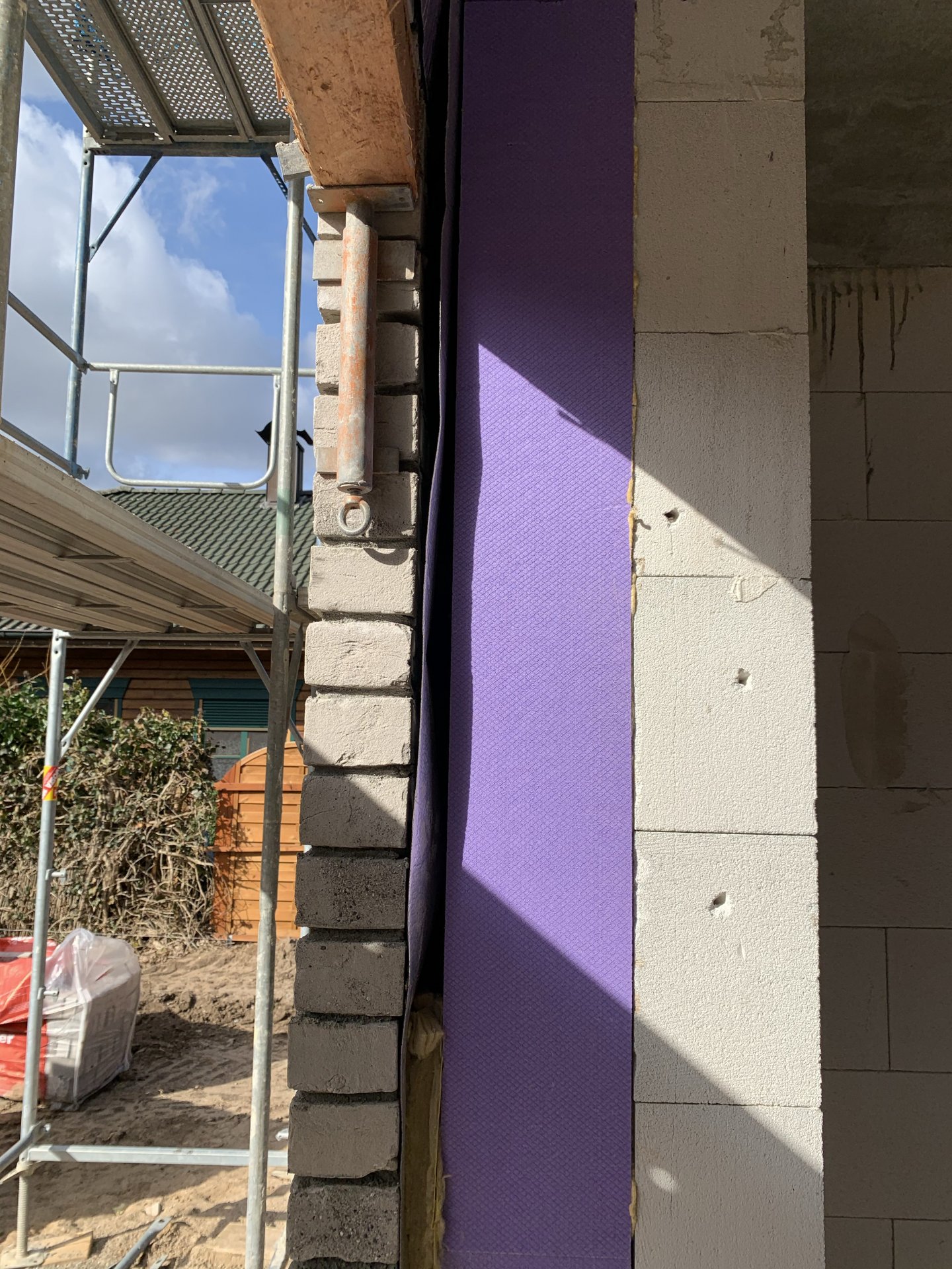

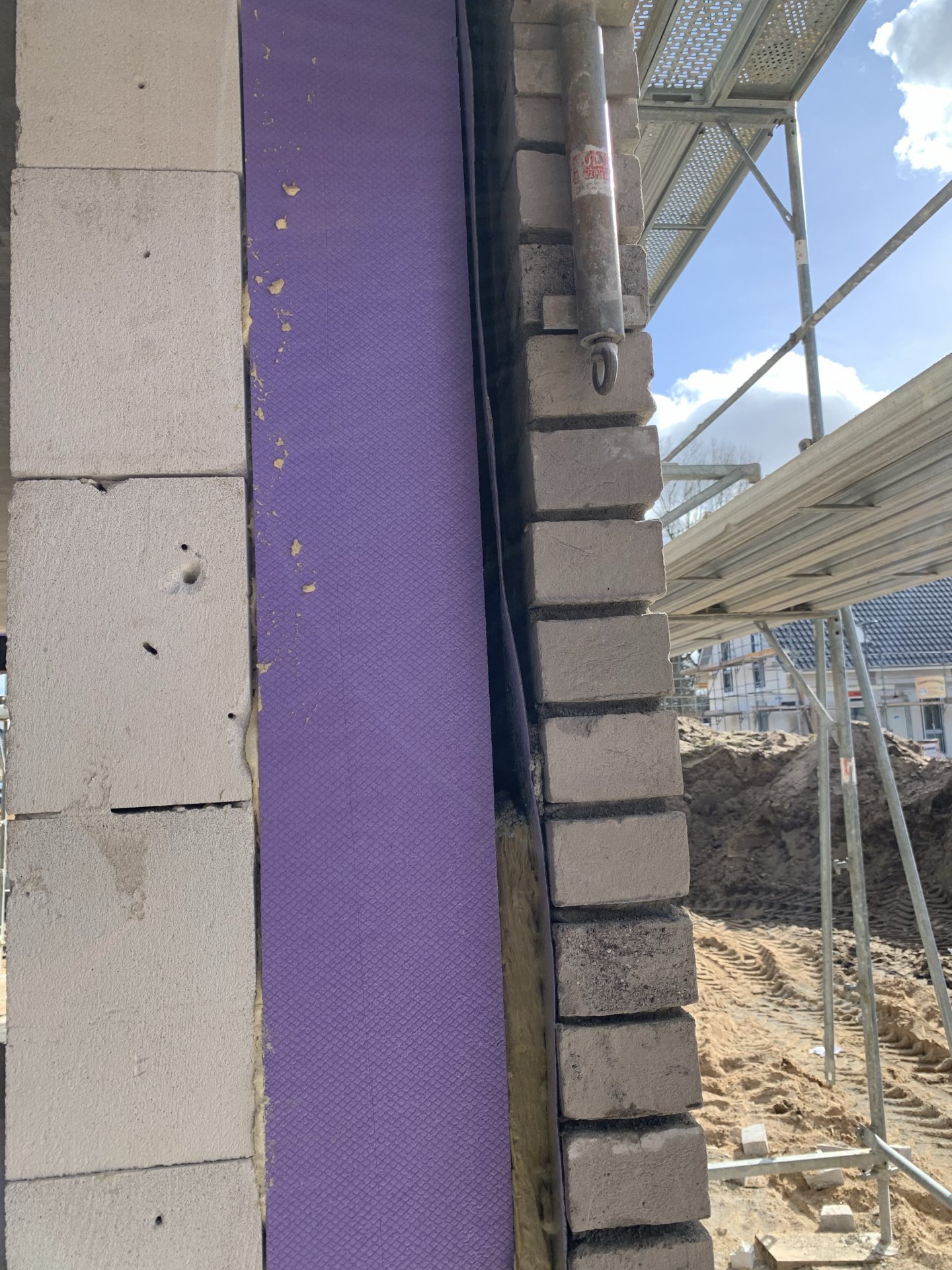

    ich habe eine kurze Frage. Bei unserem Neubau (kfw40) ist mir heute Folgendes aufgefallen:
    An manchen Fenstern scheint das Dämmmaterial zwischen Dämmplatten und Verblendmauerwerk zu fehlen (siehe Foto). Ist das richtig so?

    Was steht denn im EnEV-Nachweis (GEG-Nachweis)?
    Soll ja auch Ausführungen geben, wo zwischen Dämmung und Vorsatzschale ein Fingerspalt von mind. 2 cm verbleibt damit Tauwasser rückseitig an der Vorsatzschale ablaufen bzw. ablüften kann.

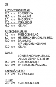

    Vielen Dank für die Antwort! Den EnEV-Nachweis habe ich gar nicht :confused:
    Ich habe aber in der Ausführungsplanung unter dem Punkt "Außenwandaufbau" jedoch den Punkt "2,0cm Fingerspalt" finden können. Also scheint es ja gewollt zu sein.

    EnEV-Nachweis steht dir komplett zu (nicht nur der Energieausweis).
    Dacht ich mir.
    Frag mich nur was die Mineralwolle da unten im Sockel zu suchen hat und was das für eine Folie ist die da im Fingerspalt rumhängt. Bitte Erklärung vom BL abfordern.
    Ich vermute mal das in der übrigen Fassade Mineralwolldämmung vorhanden ist und nur im Anschluss zu den Fenstern XPS verbaut wurde?!

    Die Dämmung wird noch reinstopft und die Fenster rangearbeitet. Die Folie wird befestigt, wenn das OG fertig gemauert ist.
    Ob es jetzt wirklich falsch gelaufen ist, wurde nicht gesagt vom BL. Die Firma hat Bescheid bekommen.
    Ich weiß nicht so recht, ob mich das beruhigt. Das sollte ja ordentlich laufen, ohne das Bescheid gegeben wird :confused:

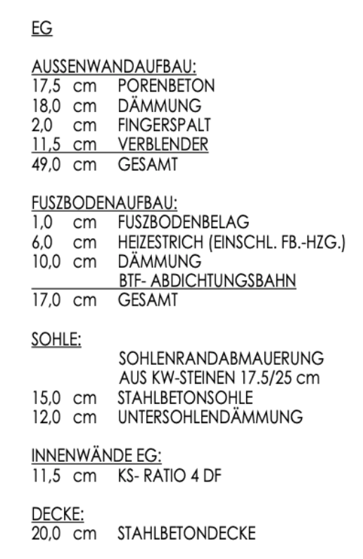

    Auf Anhieb kann ich nur damit dienen.
    • Horizontalsperre unter den Wänden
      Abdichtungsbahn nach DIN 18195 bzw. DIN 18533 oder nach Stand der Technik mit allgemeinem bauaufsichtlichen Prüfzeugnis als Horizontalsperre unter den Wänden.
    • Umfassungswände aus Porenbeton 17,5 cm
      Umfassungswände im EG und OG aus Porenbeton PPW 2, d=17,5 cm, lichte Rohbauhöhe im EG ca. 2,635 m, im OG ca. 2,76 m
    • Abdichtungsbahn Sohlenplatte
      Abdichtungsbahn nach DIN 18195 bzw. DIN 18533 oder nach Stand der Technik und mit allgemeinem bauaufsichtlichen Prüfzeugnis.
    • L-Sperre
      Abdichtungsbahn nach DIN 18533 oder nach Stand der Technik mit allgemeinem bauaufsichtlichen Prüfzeugnis, Breite 75,0 cm in der Abwicklung.
    • Dämmung im Sockelbereich 25 cm, keilig
      Dämmung im Sockelbereich aus extrud. PU-Hartschaum, d= ca. 16 cm, h = ca. 25 cm i.M, oben keilig 45°-geschnitten liefern und einbauen.
    • Zweite L-Sperre
      Abdichtungsbahn nach DIN 18533 oder nach Stand der Technik mit allgemeinem bauaufsichtlichen Prüfzeugnis, Breite 50,0 cm in der Abwicklung.
    • Luftschichtabsperrungen aus ca. 8/18
      Luftschichtabsperrungen aus extrud. Hartschaum ca. 8/18 cm
    • Dämmung KD I (WLG 035), d=180 mm
      Dämmung der Umfassungswände aus zweilagigen Mineralfaser- Kerndämmplatten KD II (WLG 035), d=180 mm
    • Verblendung der Fassade
      Verblendung der Fassade aus Ziegel-Verblendern.

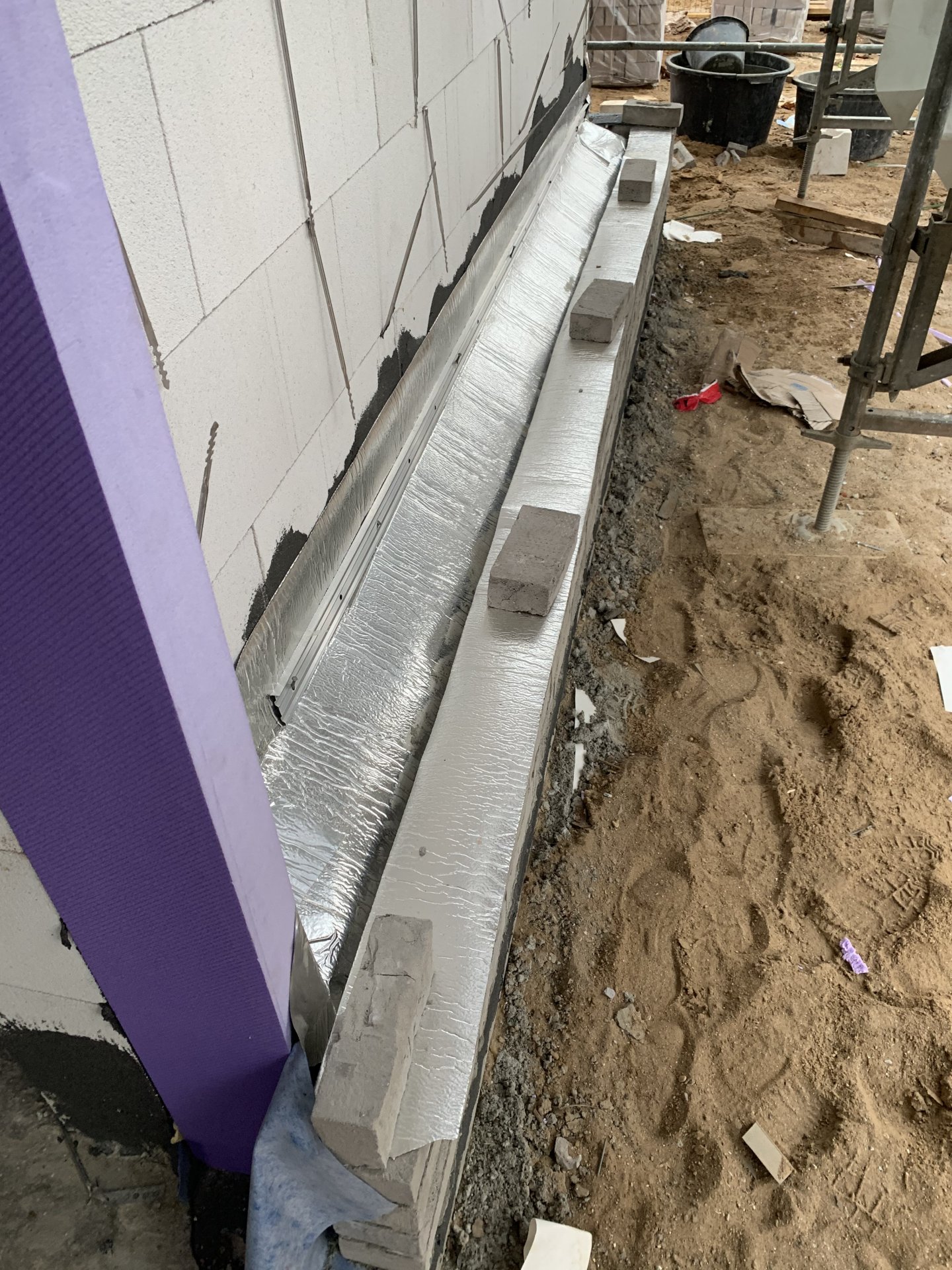

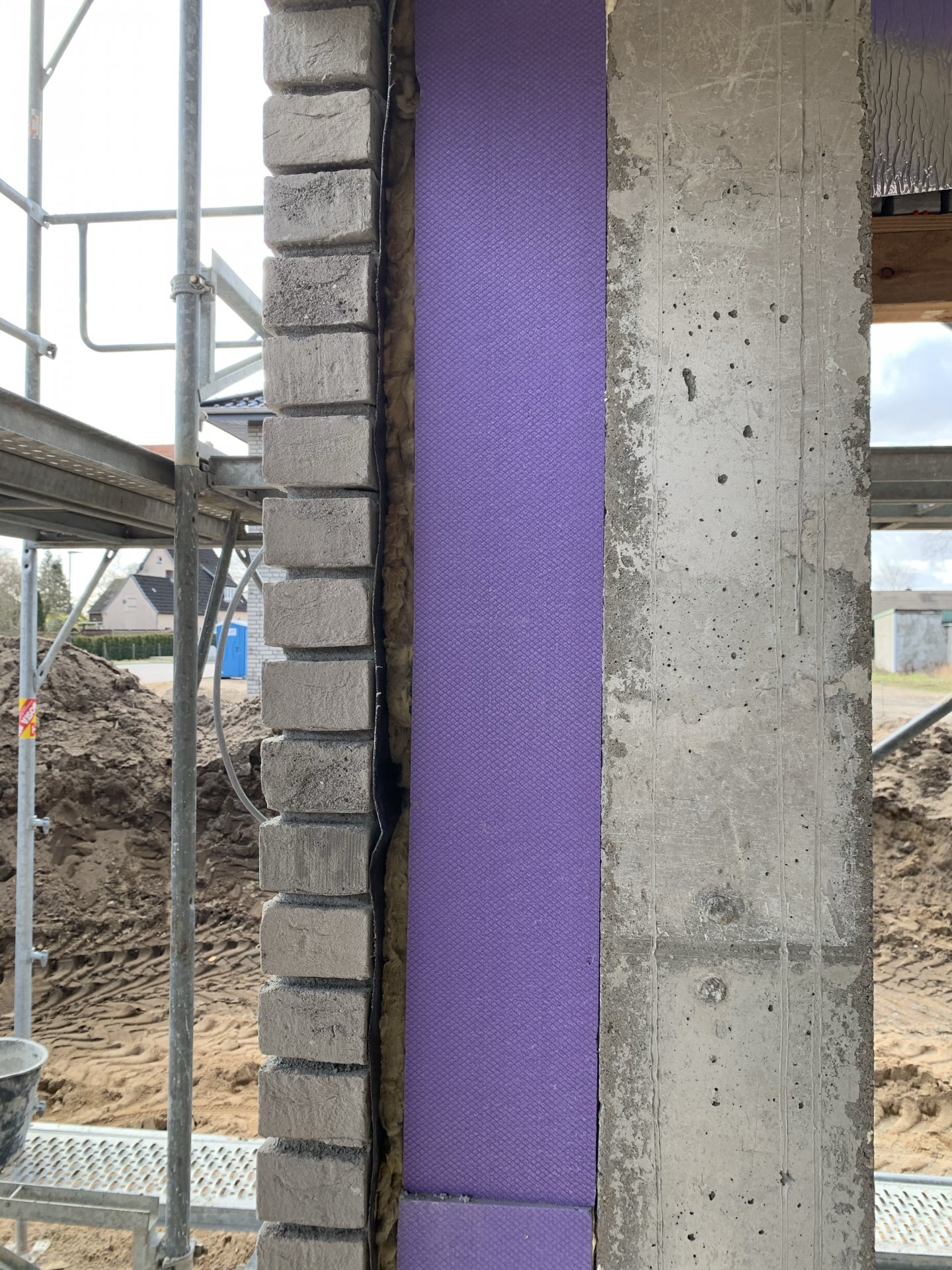

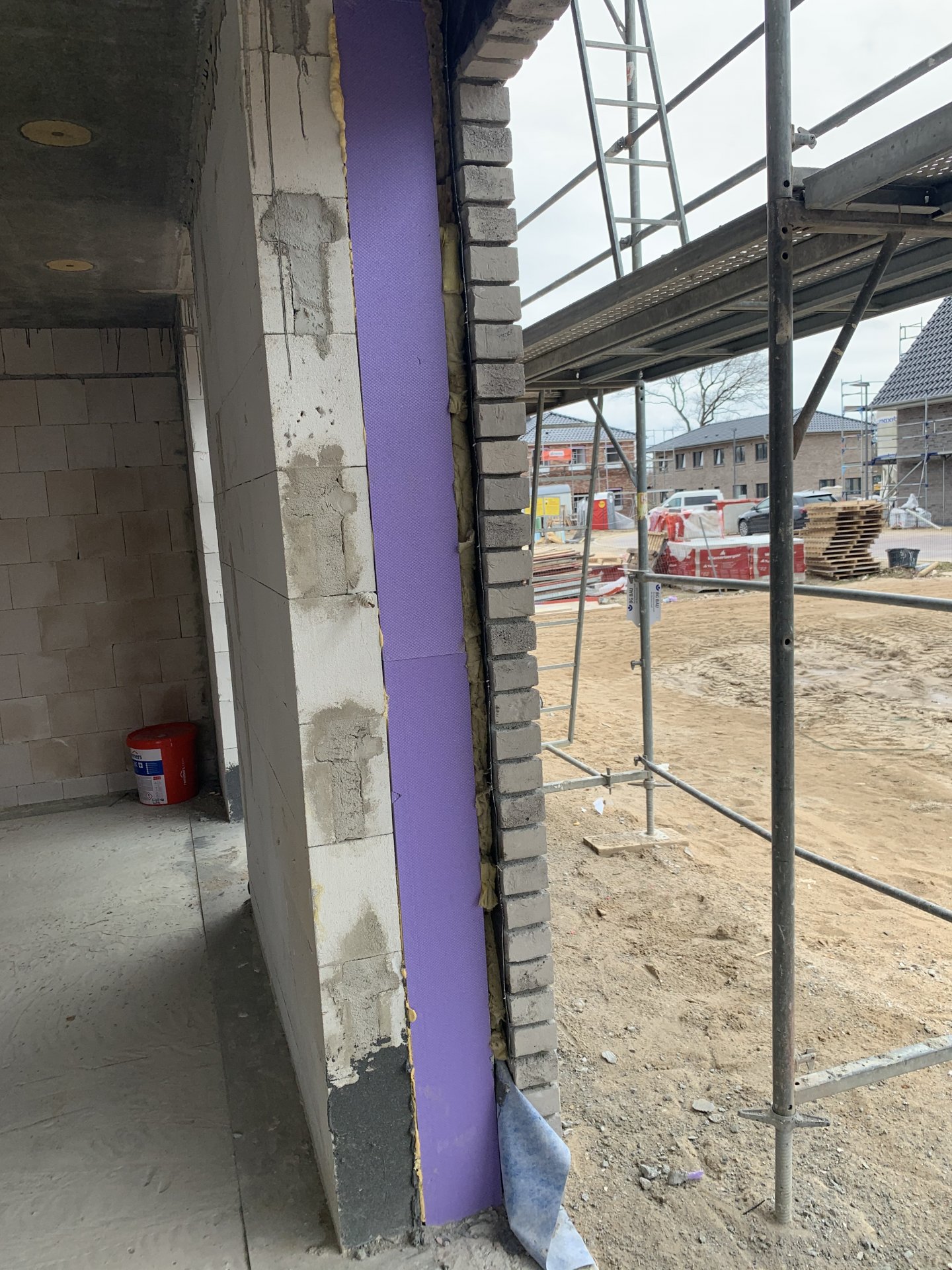

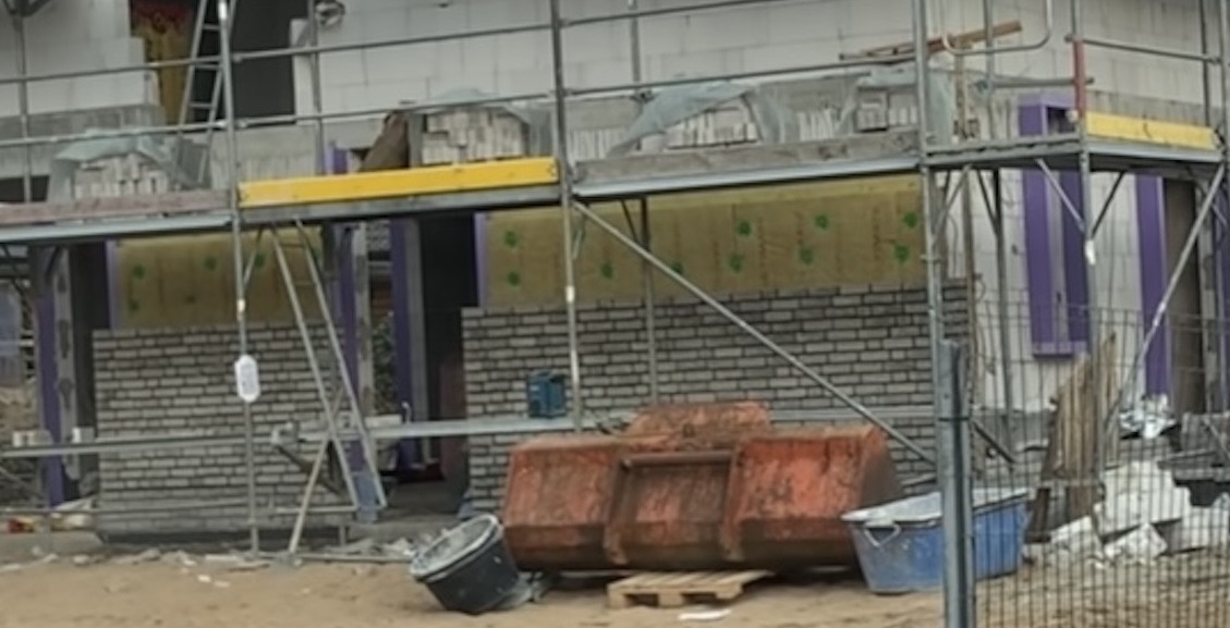

    Hier sind noch zwei Fotos beigefügt (das eine ist leider mit schlechter Qualität, weil von einer Übersichtsaufnahme gezoomt wurde).
    Der Aufbau ist anscheinend: Porenbeton > Mineralwolldämmung > Sperrfolie(?) > Fingerspalt > Klinker
    Im Bereich der Fenster ist XPS und da soll der Fingerspalt mit Mineralwolldämmung geschlossen werden. Wenn ich es richtig verstanden habe.. Ist das nicht in Ordnung? :confused:

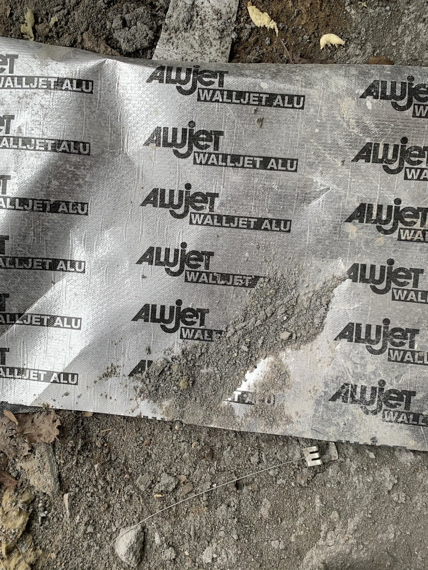

    Zur Aufklärung:
    Die Folie ist "Alujet Walljet Alu" und wird nur ringsum an allen Fenstern/Türen, zusammen mit Mineralwolldämmung, angebracht. Die Fenster werden dann dagegen gearbeitet.
    Das wurde auch mittlerweile gemacht. Bei den Fotos oben, waren die Maurer noch nicht mit dem Klinker fertig.

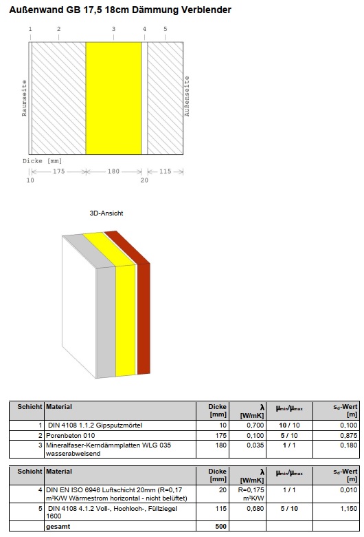

    Den Aufbau der Mauer und den EnEV-Nachweis habe ich jetzt auch.
