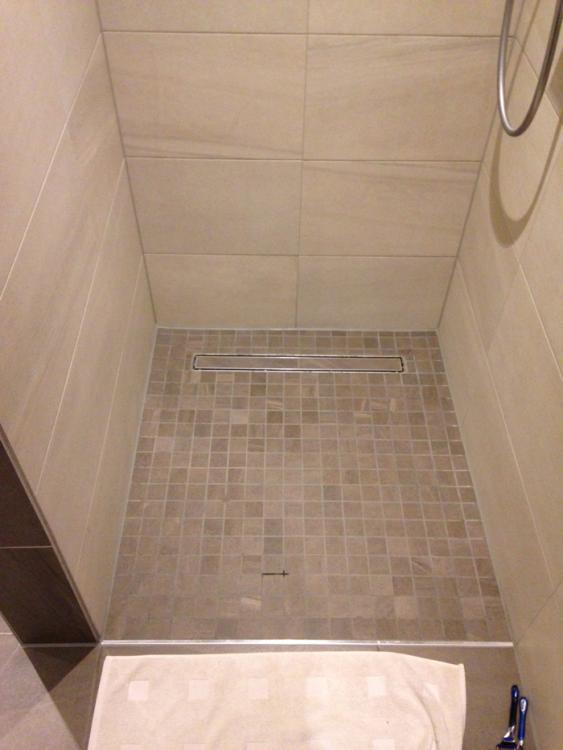

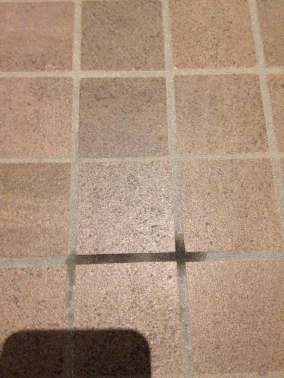

    Hallo Experten!
    Kommen gerade aus dem Urlaub und haben eine kleine ca. 5 cm lange feuchte / dunkle Fuge zwischen dem Rest gefunden. Die Fuge befindet sich zwar in der bodentiefen Dusche aber die Stelle ist vorne, nicht unter dem Duschkopf und niemand hat geduscht.
    Was kann das sein? Irgendein Lösungsmittel was beim Reinigen draufgeteopft ist?
    Muss ich Angst haben das die Fußbodenheizung undicht ist und die hier nochmal buddeln müssen?
    Hab die Stelle gerade sogar geföhnt aber wird nicht heller, zwar trocken aber bleibt dunkel...
    Ich würde mich sehr über eure Meinung freuen!
    Vielen Dank!

    Eine undichte FBH ist es mit hoher Wahrscheinlichkeit nicht. Da wird sich wohl eher das Duschgel &c. über deine lange Abwesenheit schön eingezogen haben.

    Glaskugel EIN: Dieser Fleck war sicherlich schon vor eurem Urlaub da, nur nicht wirklich sichtbar, weil zum ersten Mal der Boden komplett abgetrocknet ist.

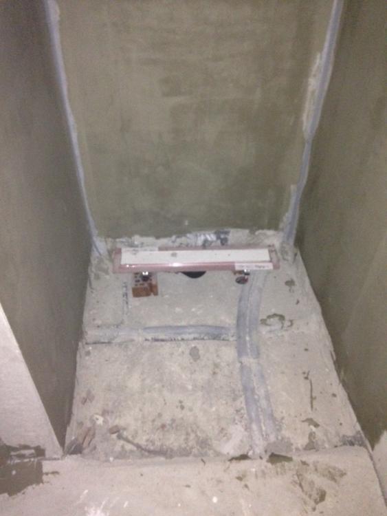

    Hehe ne also FBH haben wir natürlich nicht in der Dusche. Is ganz am Rand wo die FBH enden müsste bzw die letzte Schlange vorbeiläuft ;)

    Mal beobachten ob sich der Fleck verändert.
    Ich weiß ja nicht, aber mein Bauchgefühl sagt mir, dass das irgendwie gar nicht nach Wasser aussieht. Mein erster Gedanke war "3 Tropfen "Öl" o.ä. Allein schon der Farbton passt mir irgendwie nicht.
    Mach´ mal ein Bild von der kompletten Dusche (Boden) und erzähle noch ein bisschen zum Bodenaufbau. An Wasser das sich irgendwie im Aufbau auf den Weg zu dieser Stelle macht kann ich irgendwie nicht glauben. Aber glauben heißt nicht wissen, also muss man alle Eventualitäten in Betracht ziehen.

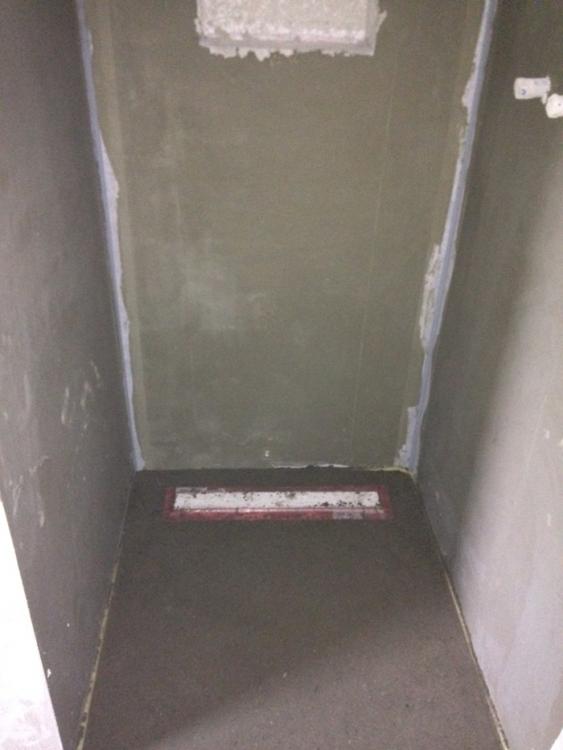

    So, ich wollte jetzt keinen Thread über FBH in Dusche ja / nein öffnen.
    Habe wie gewünscht Fotos der Dusche gemacht und Bilder des Aufbaus ohne Fliesen / Estrich beigefügt.

    Was für Öl?
    Ihr müsst doch wissen, mit was ihr in der Dusche hantiert. Das fällt doch nicht vom Himmel!
    Geruchsprobe genommen?

    Hat sich die Größe des Flecks seither verändert oder ist er so groß geblieben?
    Ist er so geblieben würde ich mal folgendes machen.
    Mit Spülauge die stelle und auch großräumig drumherum mal richtiggehend schrubben (Schrubber, Wurzelbüste oder so). Dann gut abspülen ggf. sogar während des Spülens noch weiter mit der Bürste drüber reiben und dann trocknen lassen. Mit Glück ist er dann weg.
